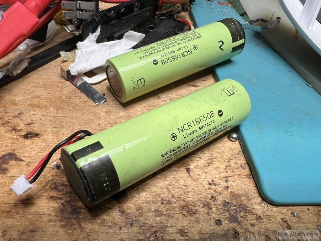

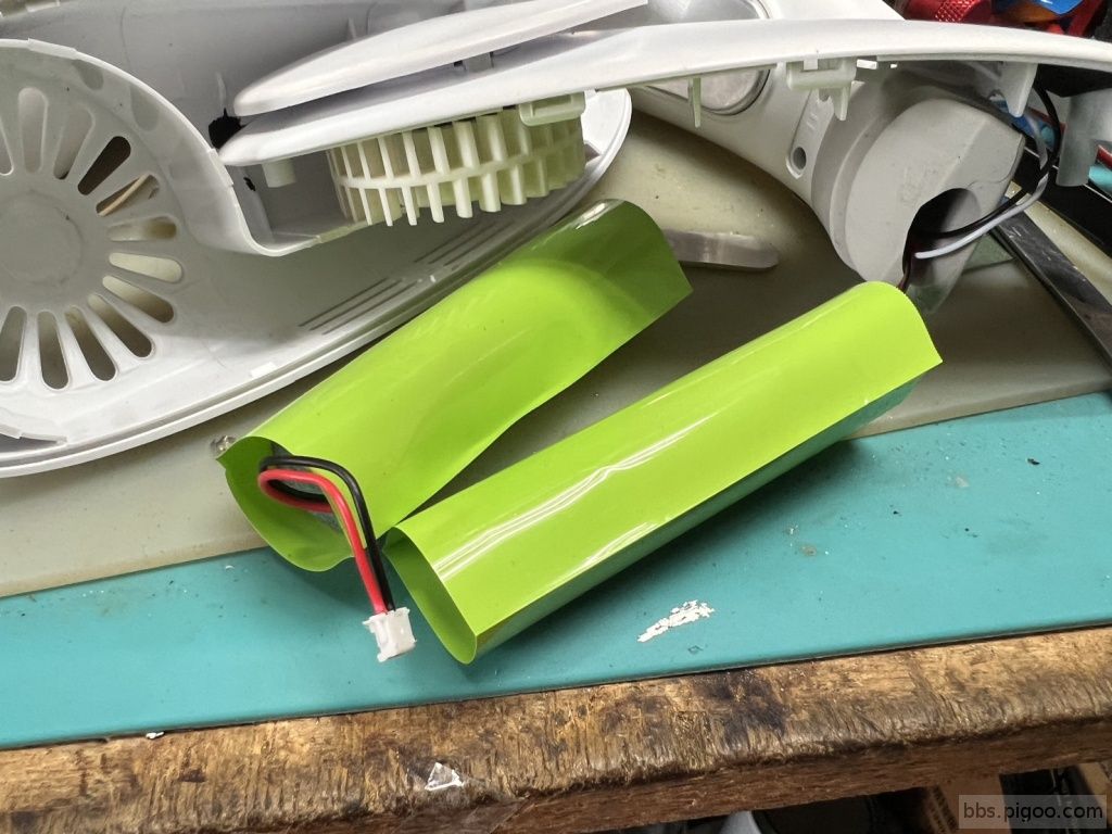

修這種玩具要我買新電池來換是不可能的,去朋友那裡A 兩顆國際牌的NCR18650B,回家充滿電後用1A 放電測試,得到約3Ah,內阻約30mΩ,這種規格二手品已經沒話說了。

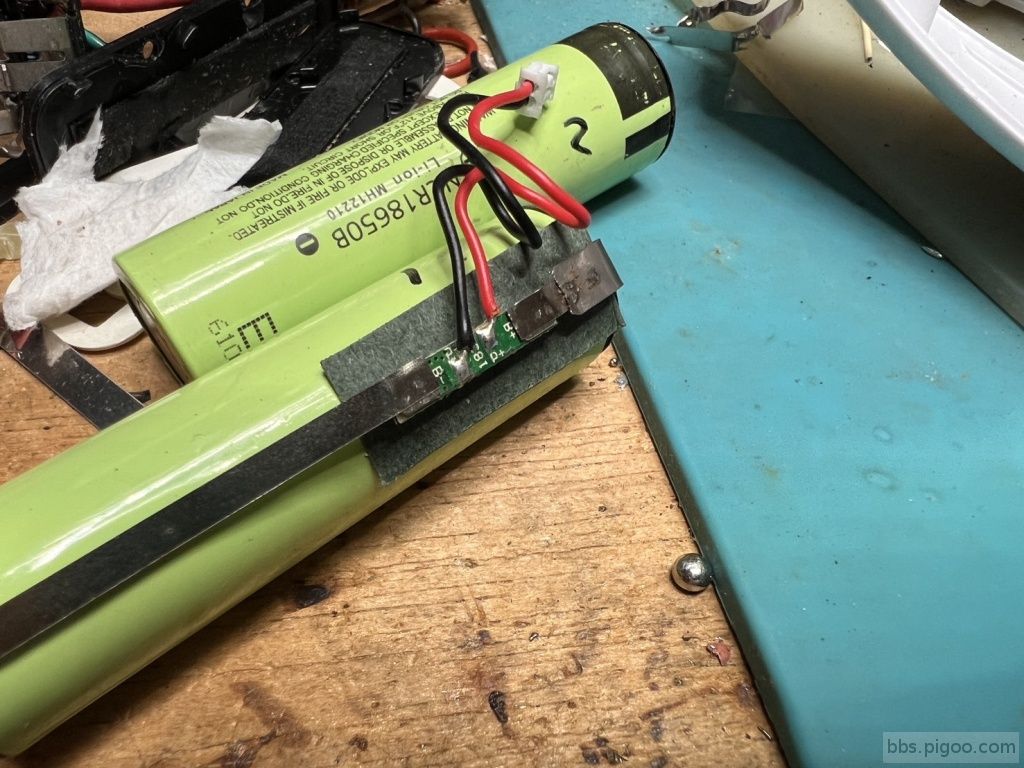

▼裝上原本的鋰電池保護板。

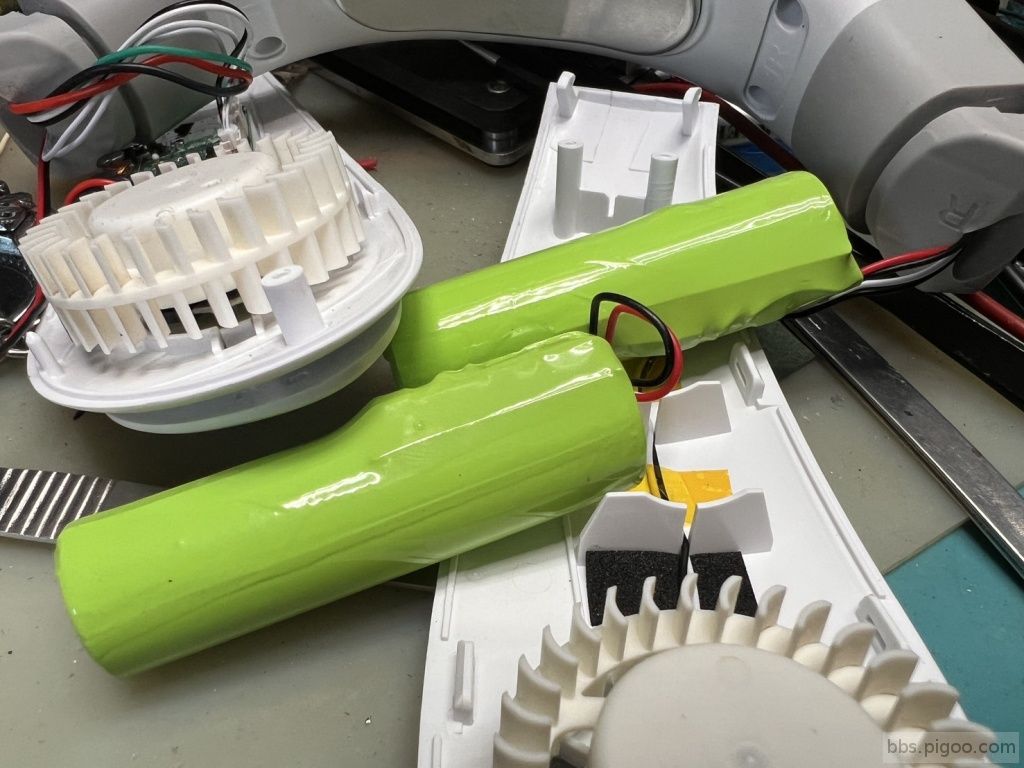

▼原本的電池有加套一層收縮膜,我也照舊再套一層,因為這樣等同直徑變大,收縮膜也要跟著用大一點,好加在朋友那裡什麼規格的熱縮膜都有。
▼熱縮膜拿回家用熱風槍加工一下。

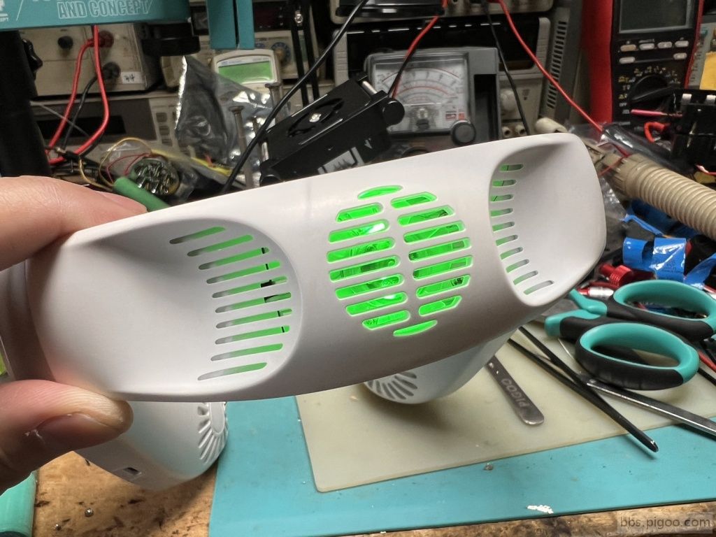

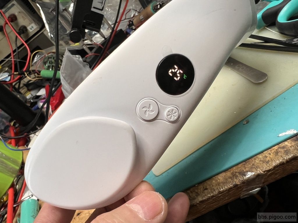

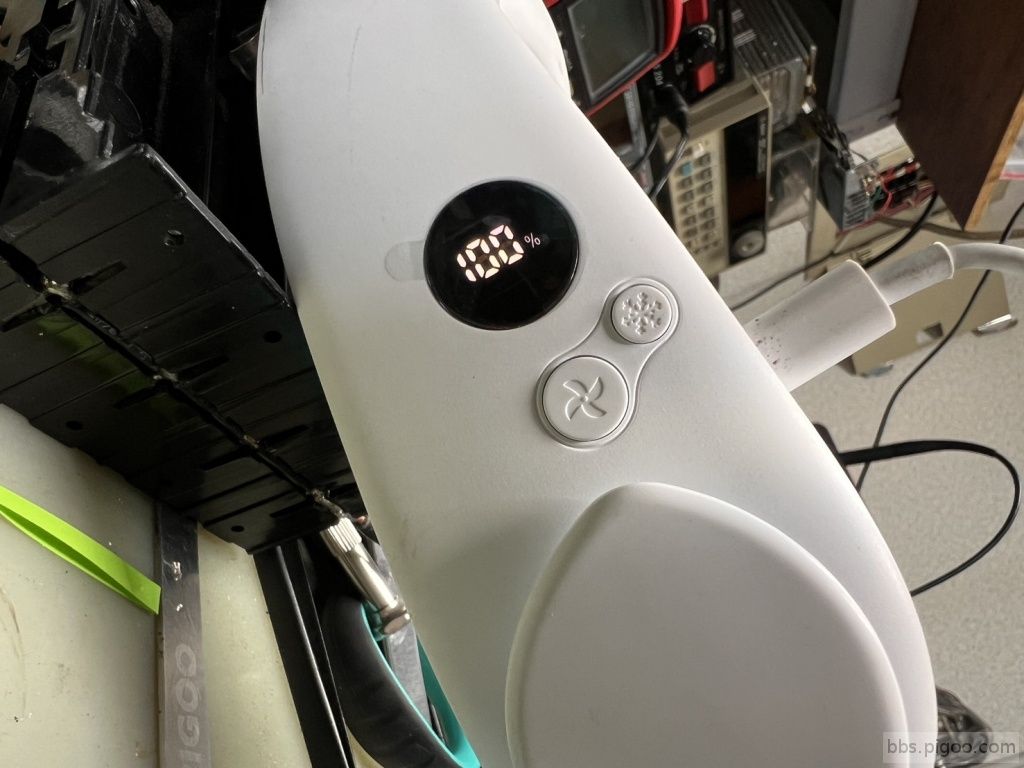

▼最後就是裝回風扇內測試了,大按鈕是開啟風扇,小按鉐是開啟致冷片,各有3檔控制,兩個開關是獨立控制的,開啟致冷片決定檔位,約2秒後會變成顯示溫度。

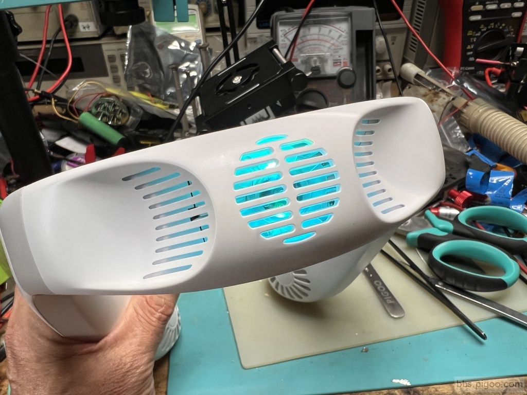

▼脖子上的致冷片會變色,熱氣也是靠那兩個風扇帶出。

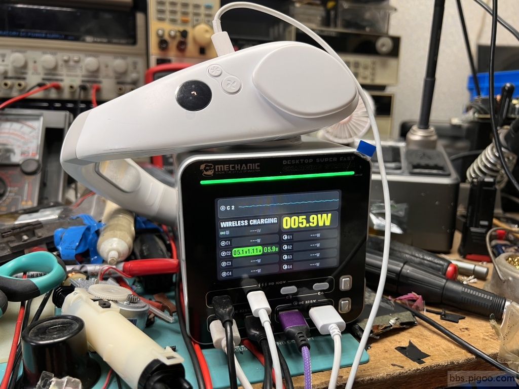

▼充電測試看看,這個沒有快充協議。
