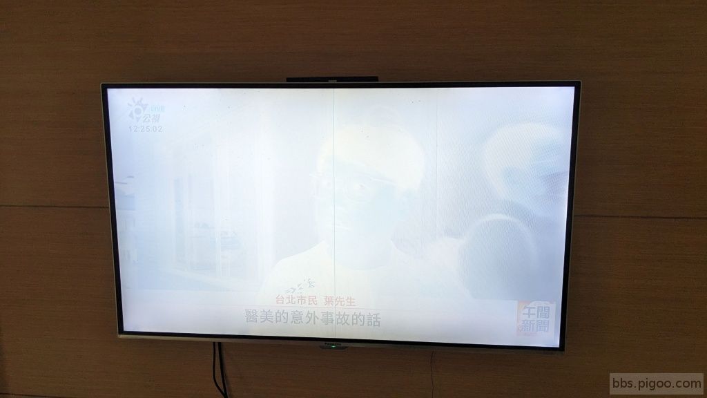

老電視國際牌55吋液晶電視(TH-55A400W)
這幾年換過一次電源版跟邏輯版 都能正常使用
但這次畫面異常白霧 網路買了一片拆機邏輯版良品更換 發現更換前後畫面狀況一樣 請問還有其他可能故障原因嗎? 或建議測試方式?
畫面異常白霧情形

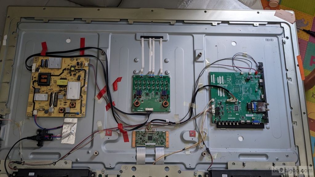

背板電路板情形

面版有某地方損壞了~
這時摸邏輯版應該會有IC很燙手~
用膠帶遮蔽~
可以參考
https://www.youtube.com/watch?v=xBEONXCsqxM
不行的話~應該就沒救了~
