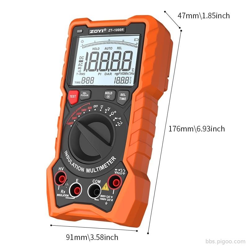

原來市場上早就產出一堆 "兆歐絕緣表+萬用表" 二合一的多功能表了
不管是 數位型 或 指針表型 ,老早有著眾多廠牌可挑選
這邊隨機抓一個大家參考看看

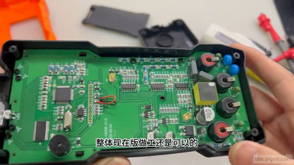

眾儀 ZT-1000R  评测拆解绝缘电阻测试仪,最高输出1000V?看看如何做到的? #拆解#评测#绝缘电阻测试仪#众仪#电工仪表
使用手冊 : 眾儀 ZT-1000R 使用手冊.pdf (612.84 KB, 下載次數: 0)

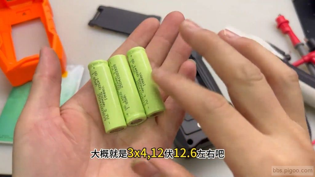

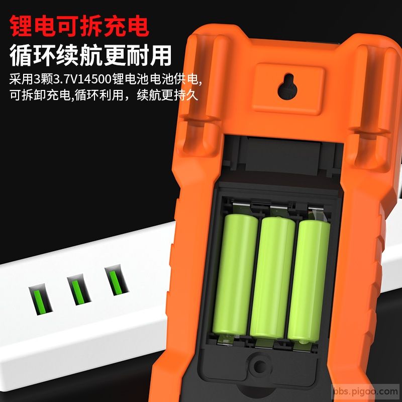

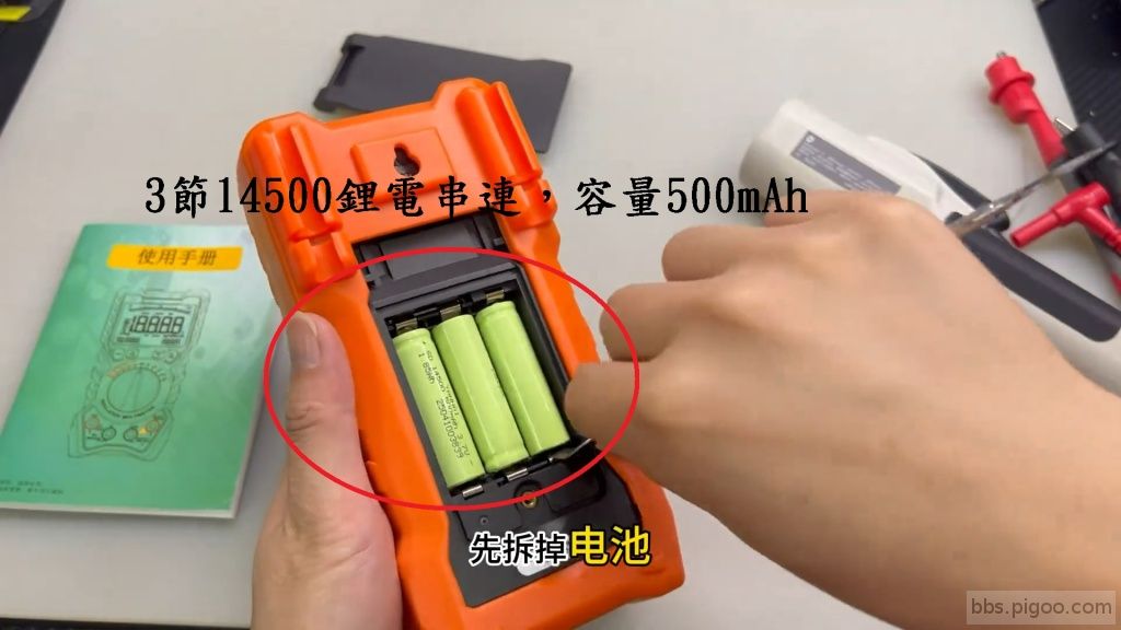

14500鋰電池需取出來,另外用充電器充電

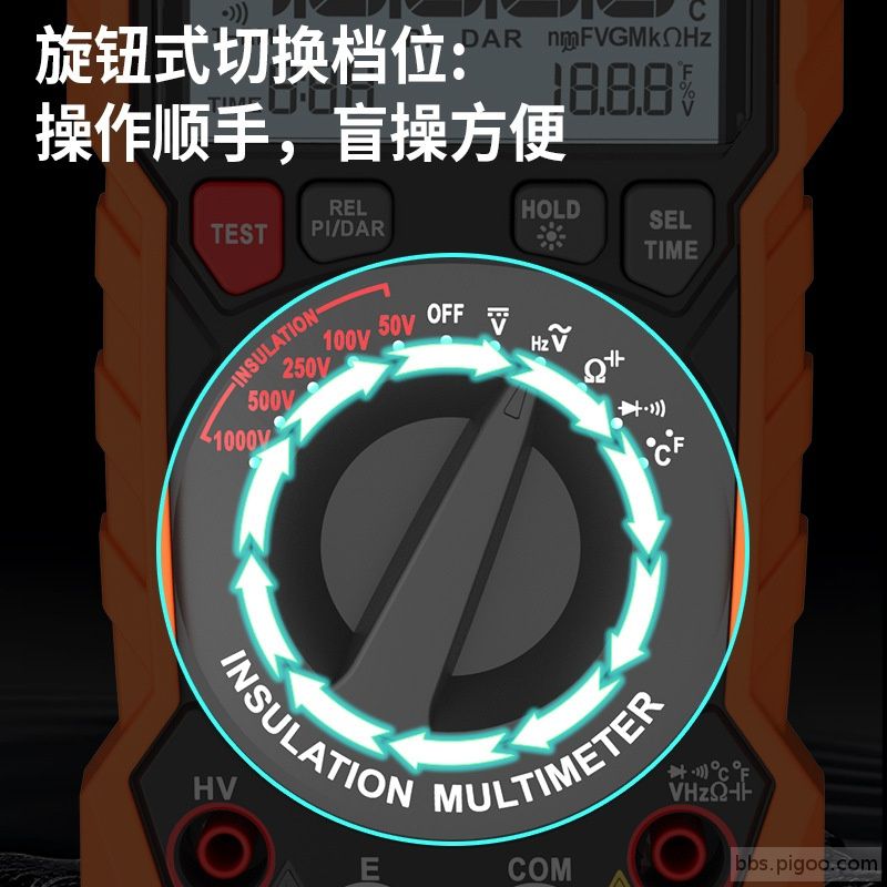

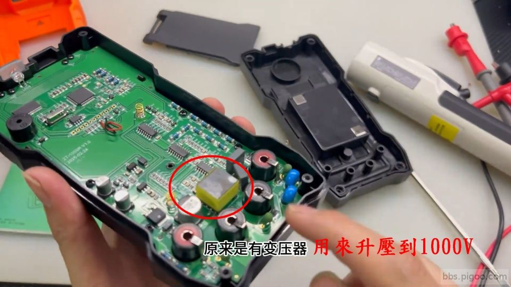

絕緣測試的高壓源由內部12.6V鋰電,經變壓器昇壓產生DC1000V測試電壓 (這樣算線性電壓源嗎 ?)
網頁介紹照片
雖有單獨二極管測試檔位,但不知開口電壓是否一樣維持數位表一貫作風只有3V輸出?

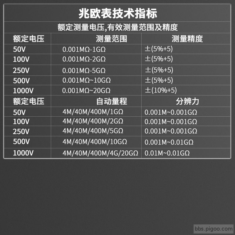

絕緣測試電壓五檔位

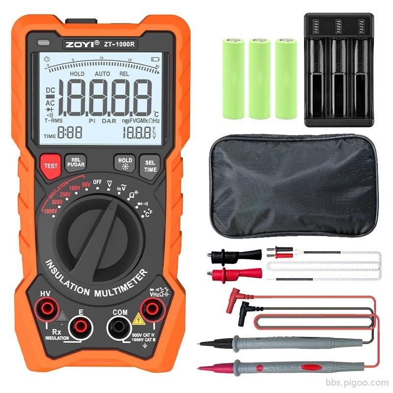

套裝組合

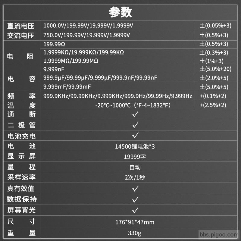

萬用表基本功能 A-V-Ω ,
補充內容 (2025-10-19 02:17 PM):
勘誤 : 這表沒有電流檔測量功能。
