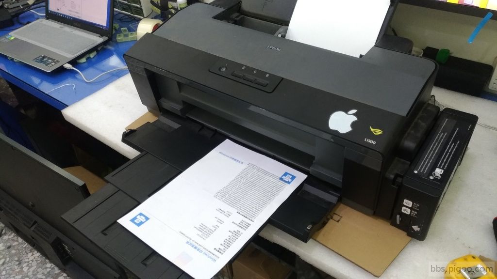

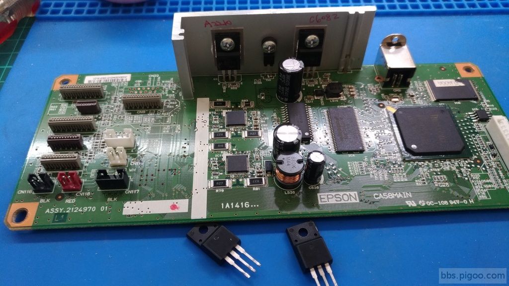

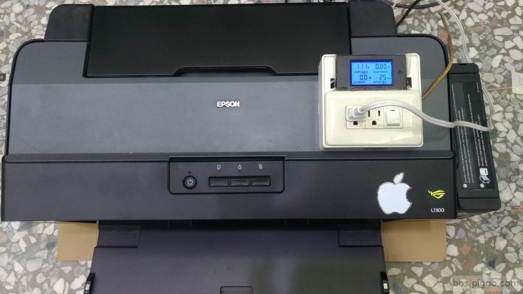

EPSON L1300 連供印表機 無電源反應
插電無電源反應
不是很愛修印表機
有的很難拆,大多機身內會殘留墨水,手指都髒兮兮的
這件是朋友拜託才願意修看看

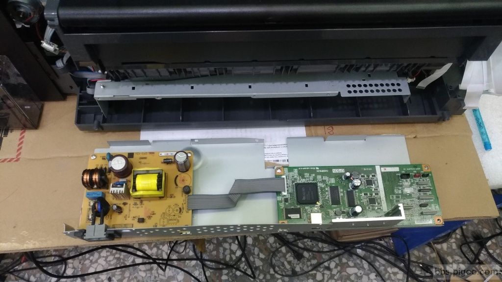

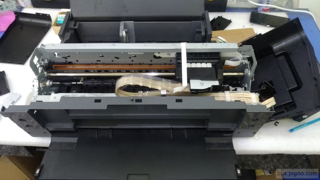

拆機目視無明顯故障零件

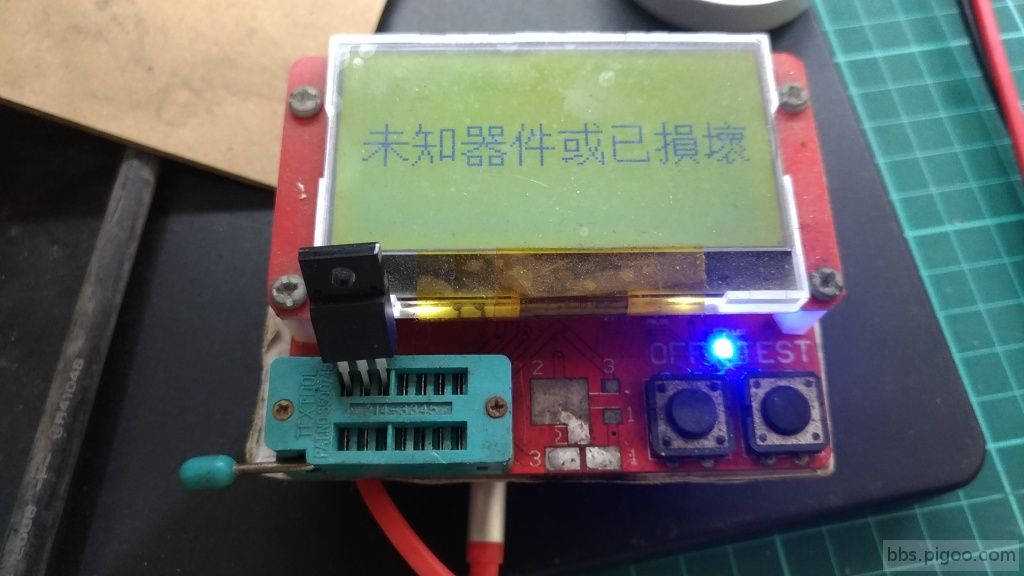

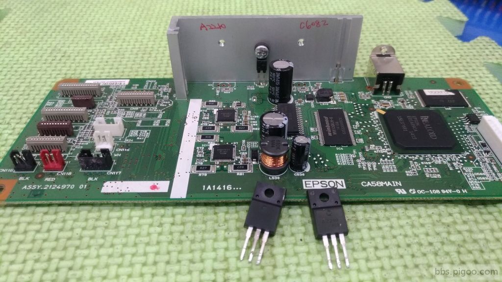

用電錶檢測A2210及C6082均短路故障
網上有不少一次販售兩顆三極管的賣家
應該是通病,有不少的故障案例

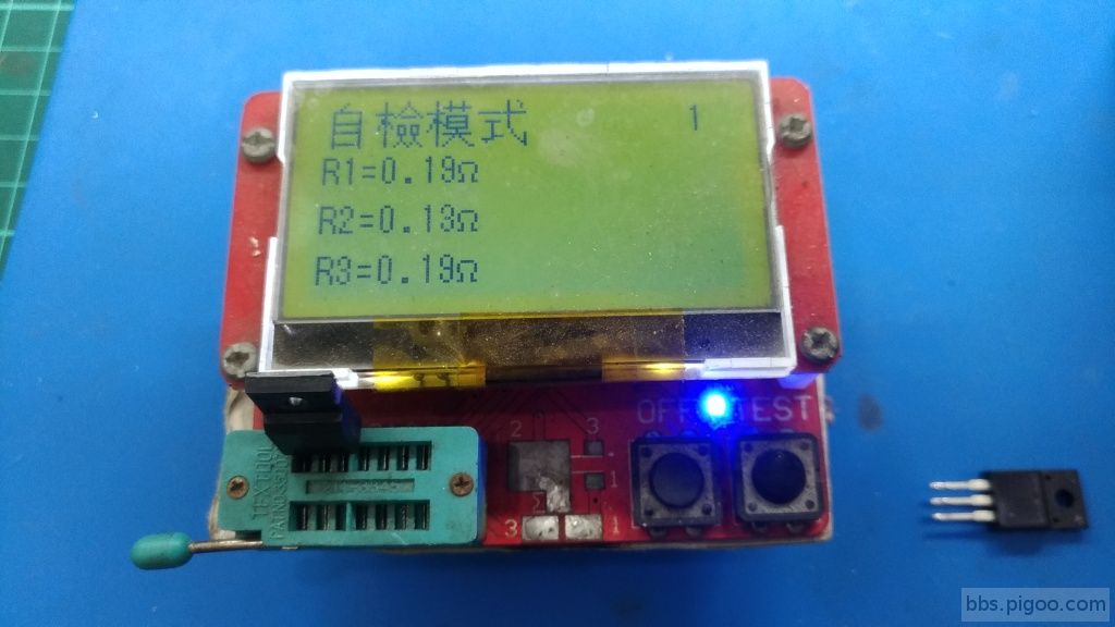

拆下以晶體測試儀量測A2210及C6082均故障
通病好處理,故障零件直接換掉就行
更換同型零件後順利完修

為什麼額外加導熱墊片?
 樓主| 發表於 2025-10-20 14:06:50 | 顯示全部樓層
本帖最後由 EdwardHsu123 於 2025-10-20 02:08 PM 編輯
SIMON1016 發表於 2025-10-20 01:00 PM
為什麼額外加導熱墊片?
這件是2021年的案例,細節己經忘記
