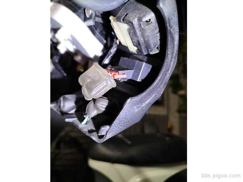

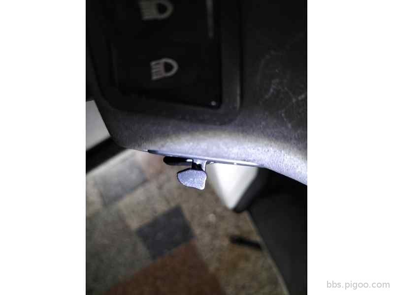

以前在網頁上讀到將機車方向燈變成閃雙黃燈的小修改,沒有學著做,

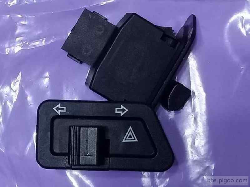

近來國內加強宣導汽機車停讓行人過馬路,便想若機車臨時停下可以閃著雙黃燈,是不是好一些?
重新查網頁,發現不必改線路,在網路賣場就有這樣的開關,於是買來安裝看看。

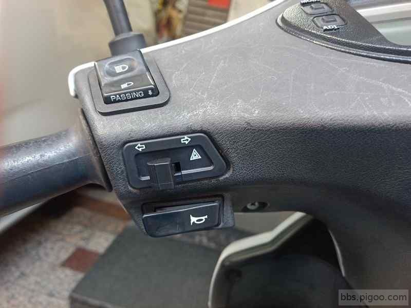

機車原廠的方向燈開關的「撥桿頭」是均分的T型樣式,改裝的方向燈開關的「撥桿頭」是偏左側手部的設計,適用隔天家人還不習慣,
第三天就出現單邊不會持續閃燈的情形...

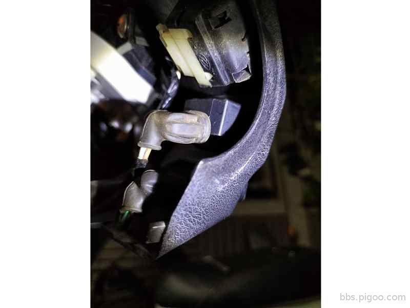

原來是更換開關時粗心沒有蓋回防水膠套,線路插頭出現鬆脫,導致單邊閃燈接觸不良。
處理後繼續再試用,小小細節也是大大影響!
