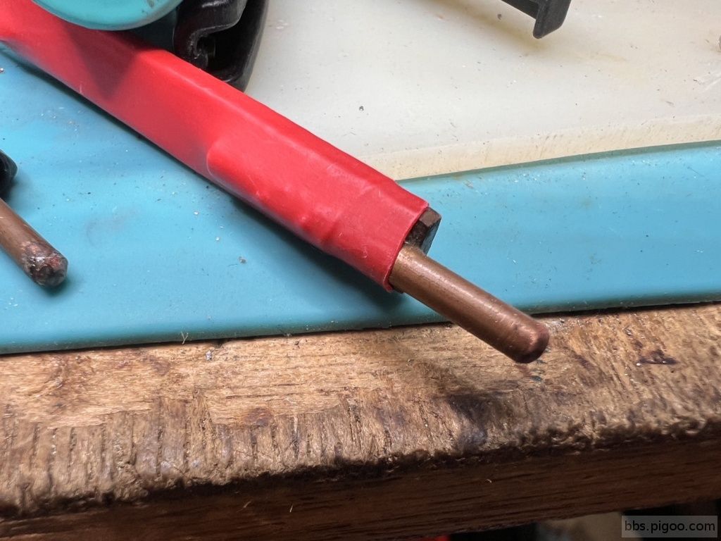

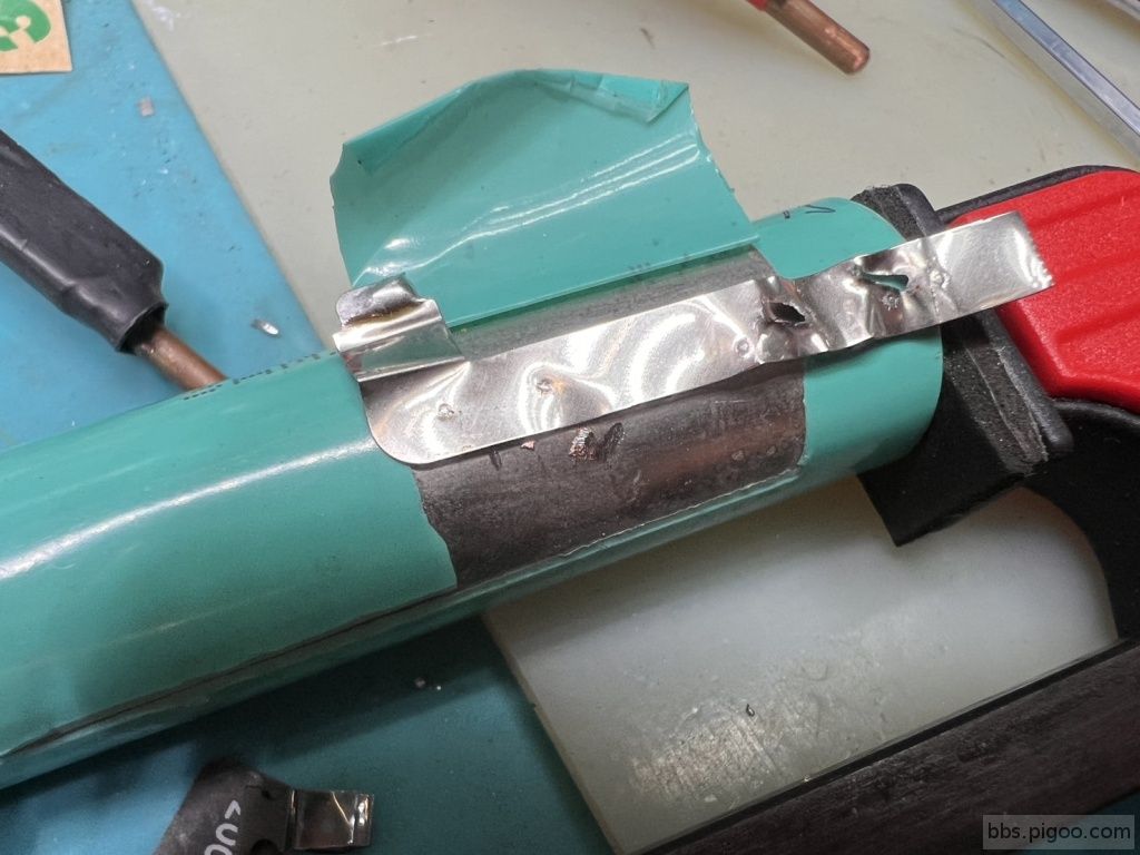

接上點焊筆測試一下功能,我是用下圖這支點焊筆,針頭是3mm,連接線是用10 AWG(如果算截面積是5.26mm平方),接2串90Ah 磷酸鐵鋰電池供電,電路板可調100段,先用15 看看看︰

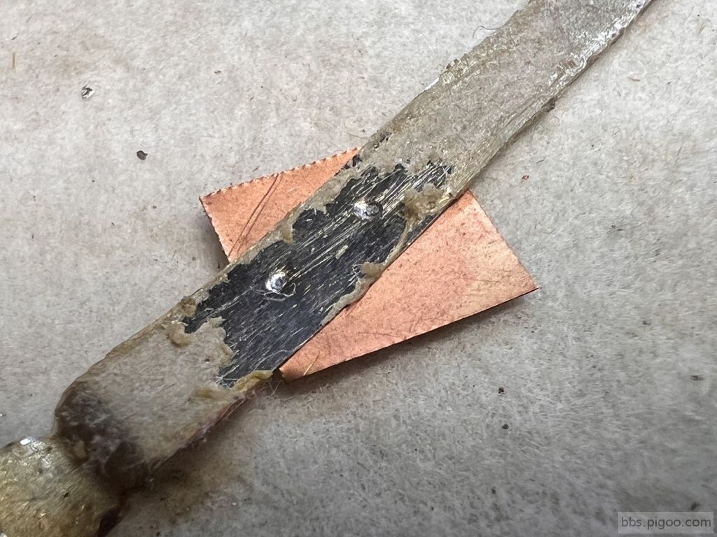

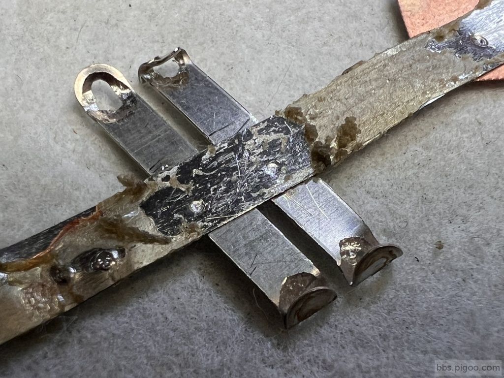

▼0.15純鎳片疊焊0.3mm鍍鎳鋼片是沒有問題的。

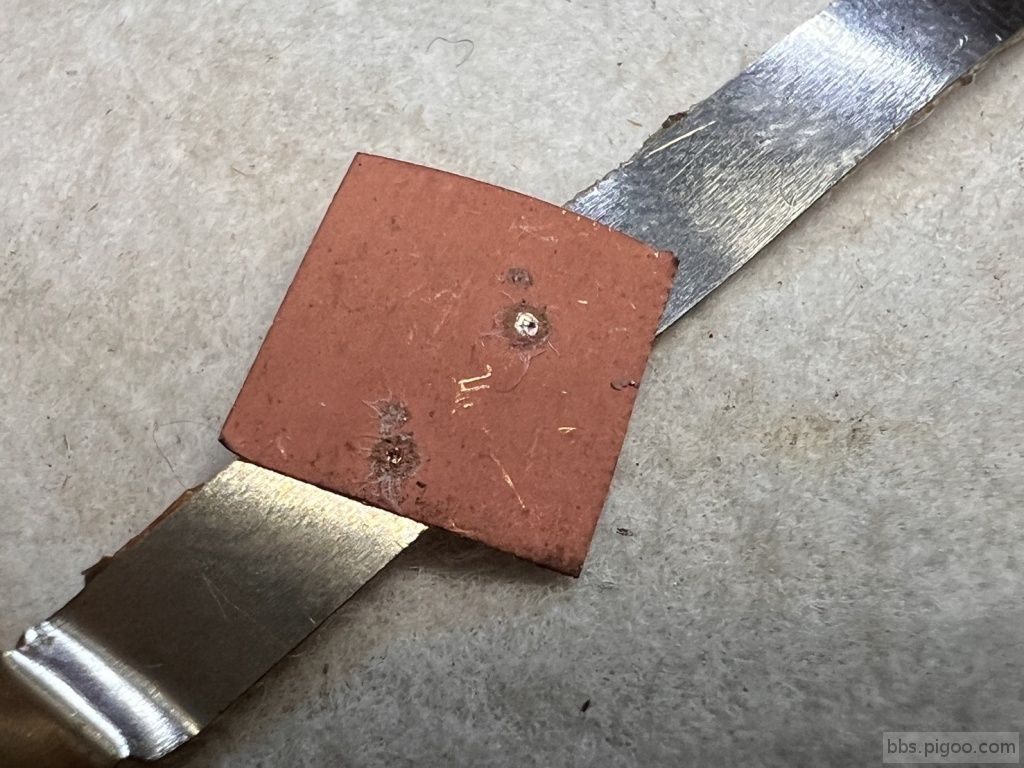

▼疊焊1mm 銅片也能透過。

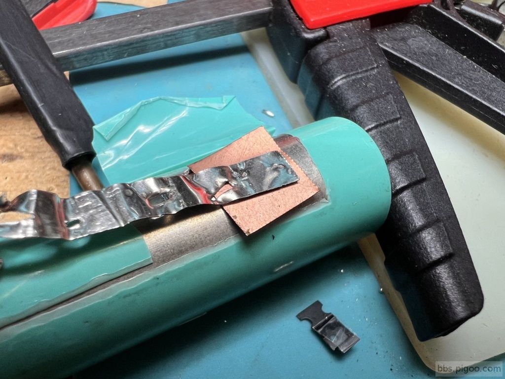

▼焊18650 鋰電池當然不會有問題。

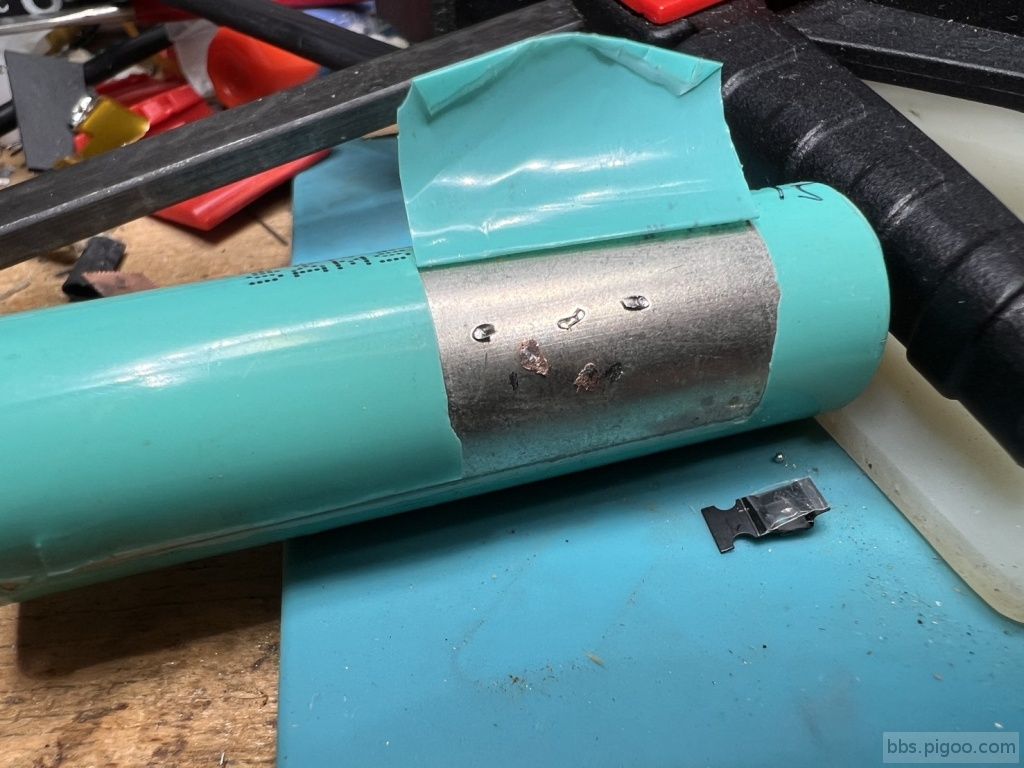

▼疊焊銅片焊到鋰電池需要調到50段才行。
這當然跟焊筆有關係,換25mm 粗導線或改使用超級電容效果會比較好才對,沒有改是有一個原因沒有解決。

發表於 2025-10-16 20:05:47 | 顯示全部樓層
針頭請打磨清潔才有真正實力
