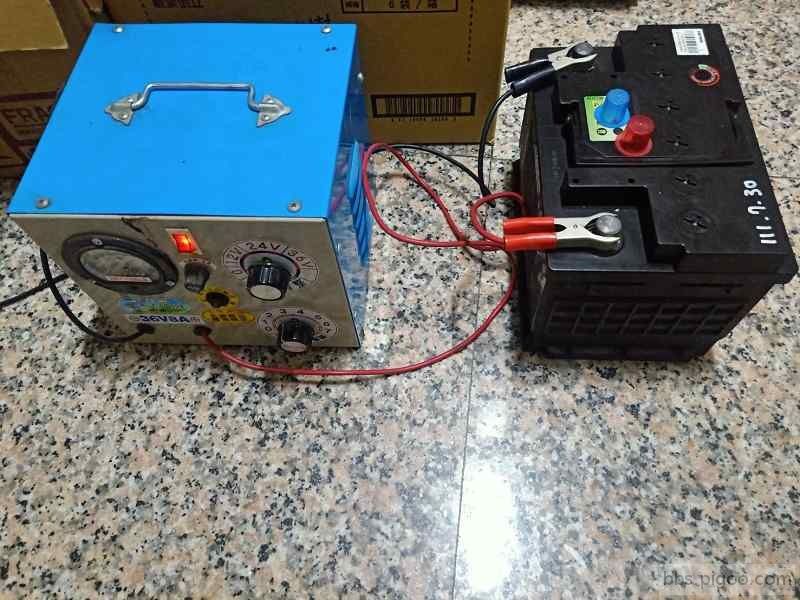

日前車子排檔異常,停車後無法推入P檔(幸好隔天檢查只是排檔鎖的問題),便在N檔將車子熄火,是所謂keyless的鑰匙型式,注意到這時無法完全關電。而且這時也無法用keyless關閉車門,還好附近治安還可以,試著「手拉」把車門都鎖上,度過一晚。

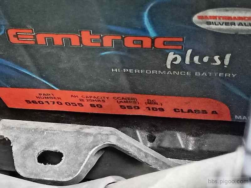

隔天,電池就沒電了,查看電池安裝使用時間,也許快屆期,先再買一顆電池,替換後去車廠完成(排檔鎖)檢修。

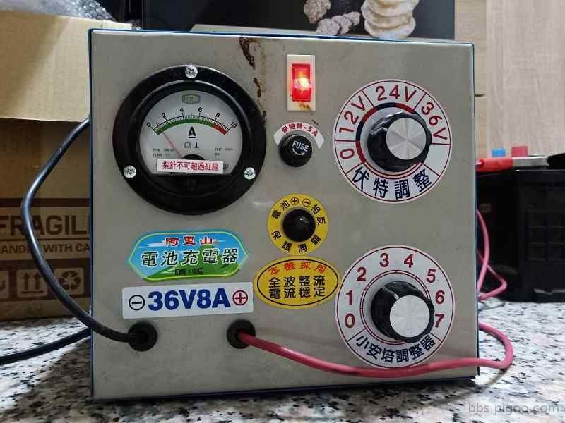

之後將這顆電池重新充電,重新再裝上,好像仍頭好壯壯,讓我們繼續用下去...
電池規格與充電
