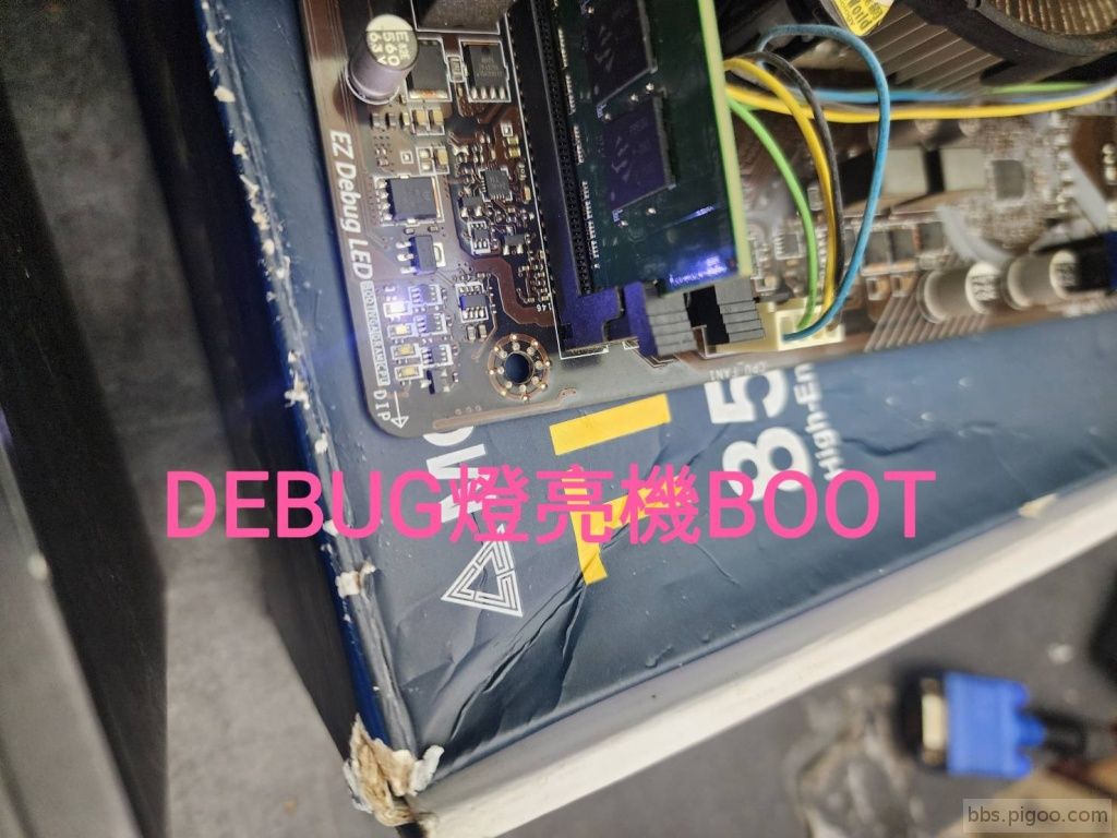

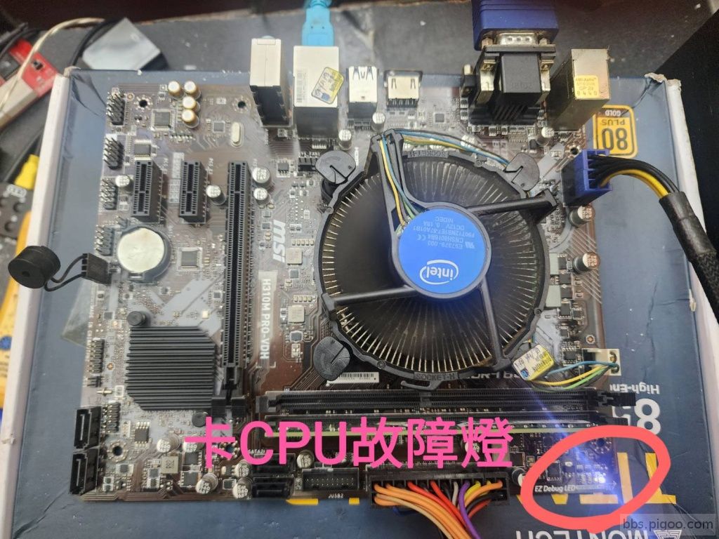

好久沒發文了,今天就來修一片廢棄一段時間的主板微星H310M PRO-VDH,故障狀況是DEBUG卡CPU燈,開機無畫面,如圖:
更換CPU及更新BIOS故障依舊,那就來測一下電路吧!感謝本站楊大俠前輩提供類似的點位圖,微星的H310M PRO VDH-PLUS,好家在點位圖跟實機電路差距不大,才讓小弟少跑很多電路。

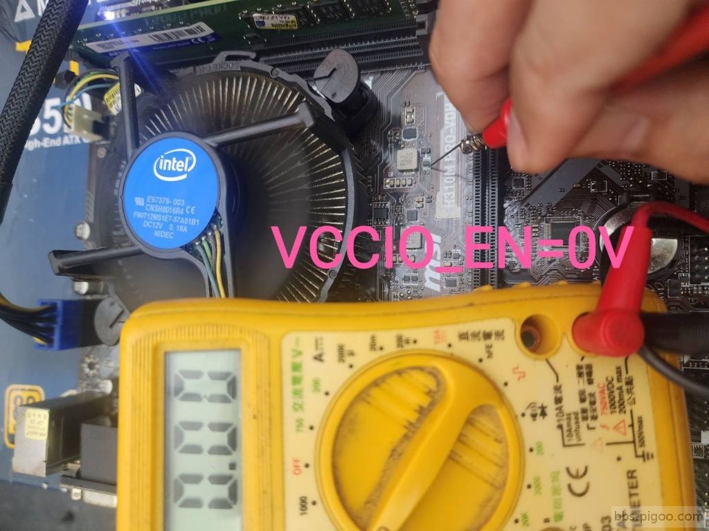

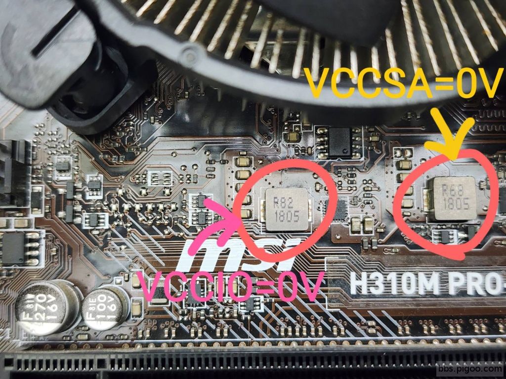

根據工作時序,當測試VCCIO是否有電壓時,結果為0V,如圖:
查了VCCIO_EN這個開啟電壓也為0V,如圖:

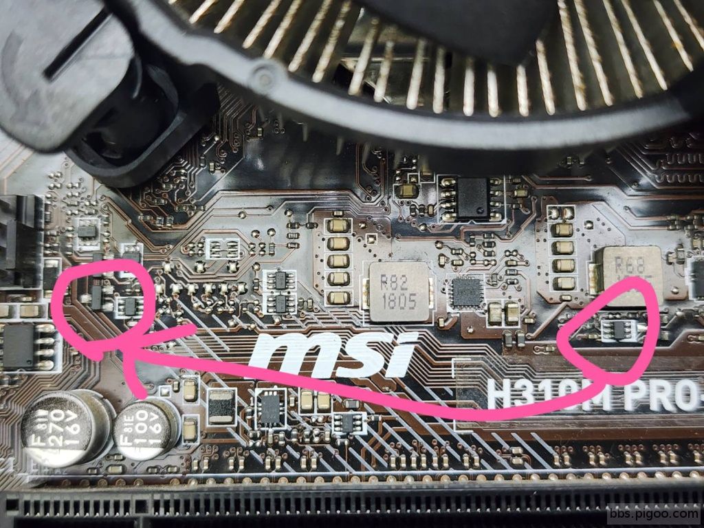

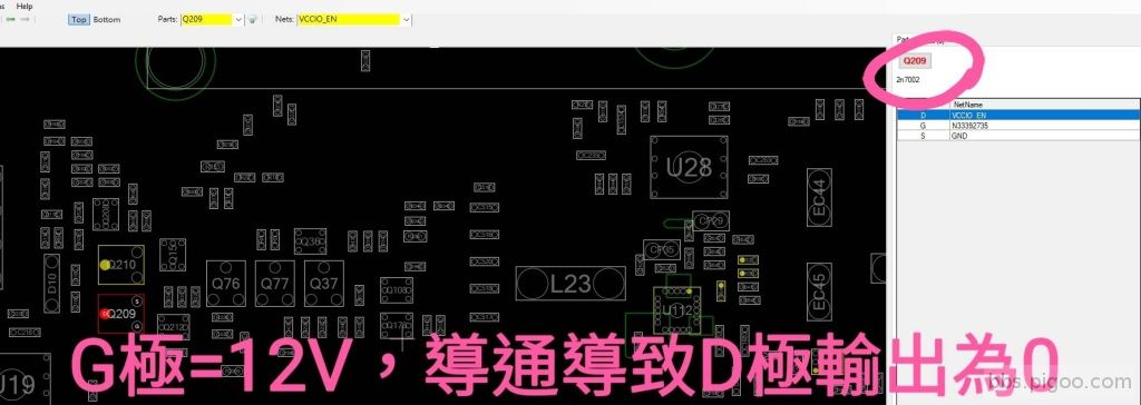

跑電路對照參考點位圖是從Q209這顆N通道場管D極來的,如圖:
N通道特性為G極有超過0.7V的電壓時,DS會導通,因為S極為GND接地,所以G極不能超過0.7V,不然D極就為0V,實際測量G極有12V左右的電壓,明顯不對,難怪VCCIO_EN為0V,正常應該Q209的G極要為0V才對,這裡主要展示點位圖,如圖:

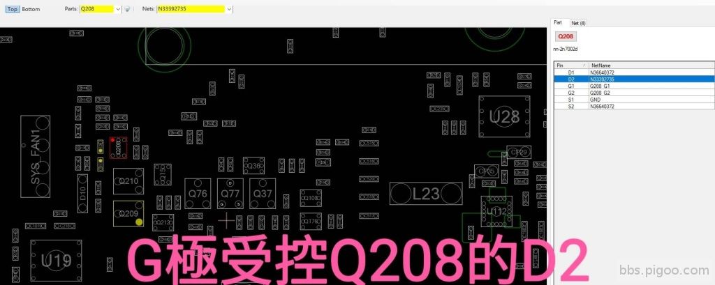

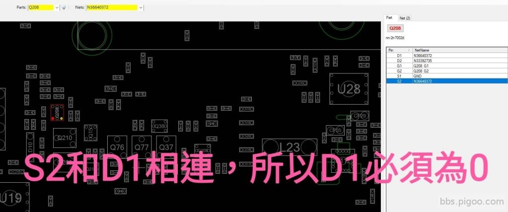

查點位圖,Q209的G極受控於雙N通道場管Q208的D2,如圖:
G2有一個約2V的電壓,所以S2必須為0V這樣D2S2導通後,D2才會輸出0V。而點位圖顯示S2和D1相連,所以D1必須為0V,如圖:

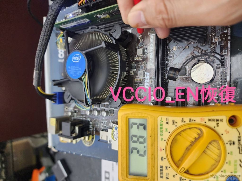

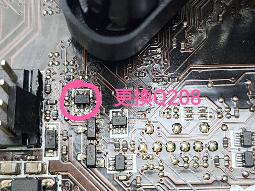

因為S1為GND接地,所以G1只要超過0.7V就行,實際測量,只要探棒點到G1,主板就關機,索性把這個Q208換掉,如圖:
更換後,VCCIO_EN電壓恢復有2.8V左右,如圖:

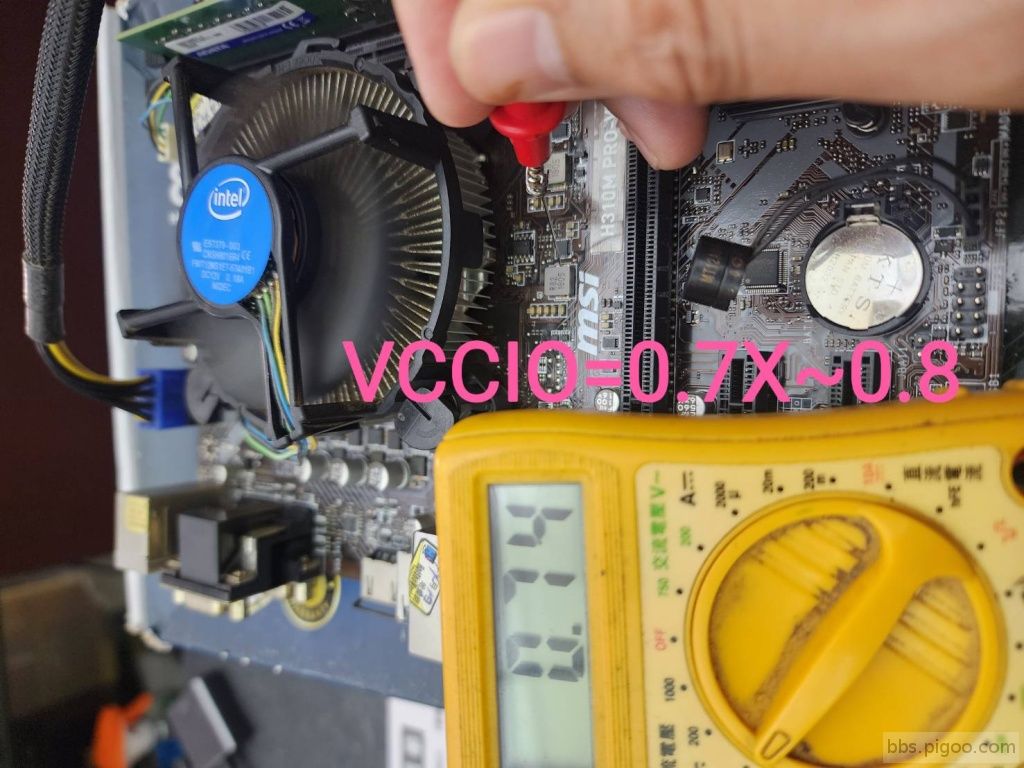

而VCCIO電壓也出來約0.74V,如圖:
此時DEBUG燈號也到亮機燈號BOOT,如圖:

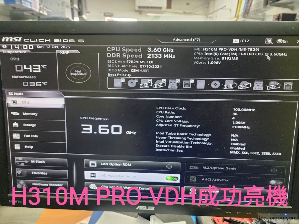

插上螢幕BIOS的畫面也出來了,至此主板成功修復,感謝觀看。
