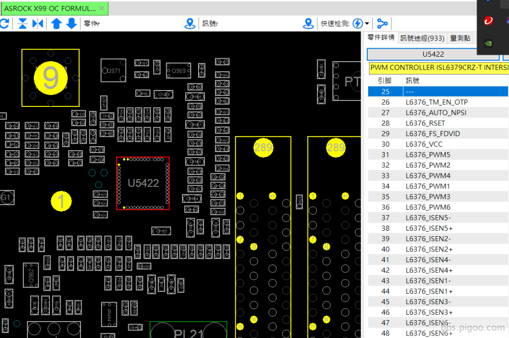

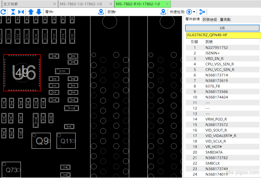

華南 x99 用
cpu 供電 ic  接腳 圖  請求哪位大大有這顆 ic 腳位定義圖可提供 參考 感謝
( ISL6376 CRZ )

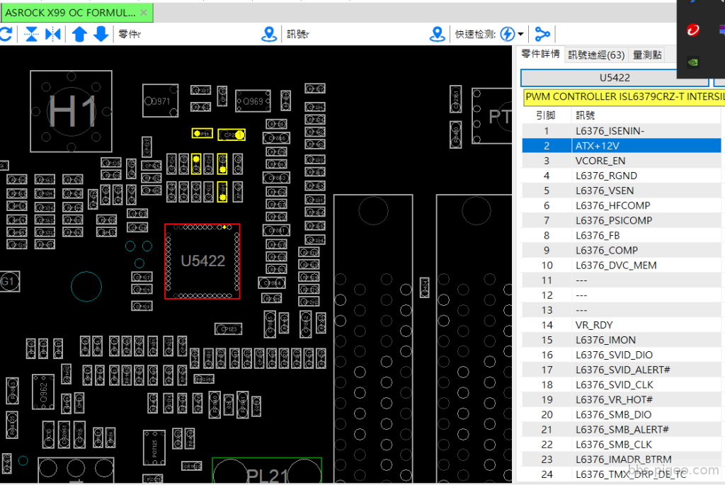

發表於 2025-10-9 20:04:17 | 顯示全部樓層
沒找到ISL6376,這是ASROCK X99上的ISL6379。
確認重要供電12v是否一致?!參考看看
可以email跟renesas索取看看ISL6376 網頁
 樓主| 發表於 2025-10-9 22:10:41 | 顯示全部樓層
本帖最後由 oscar168 於 2025-10-9 10:16 PM 編輯
peter180 發表於 2025-10-9 08:04 PM
不同 好像差很多 記得 - 30 是  5V  電壓
感謝

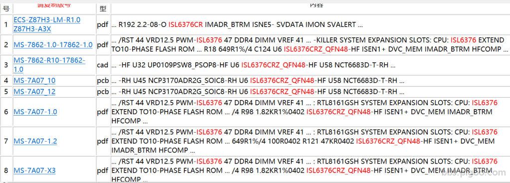

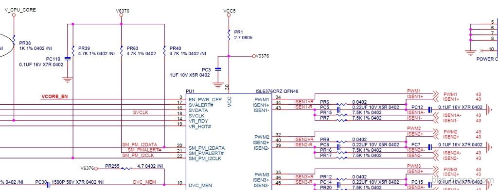

發表於 2025-10-10 02:28:27 | 顯示全部樓層
oscar168 發表於 2025-10-9 10:10 PM
感謝
找到了,用全文檢索就能找到使用這顆IC的相關點位圖、電路圖。

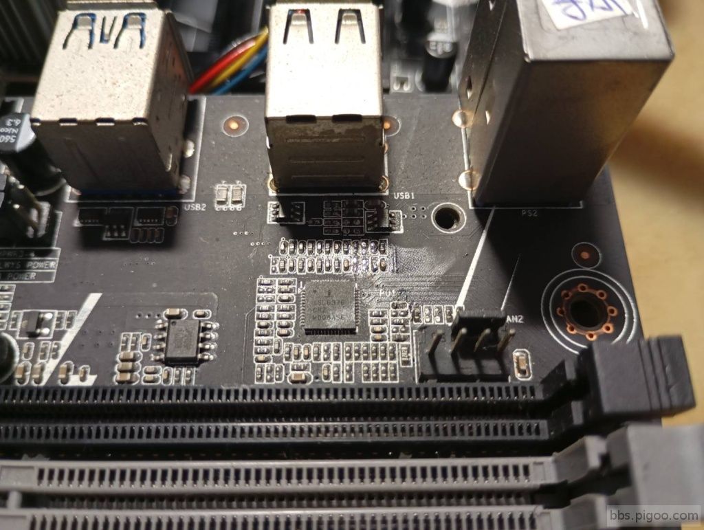

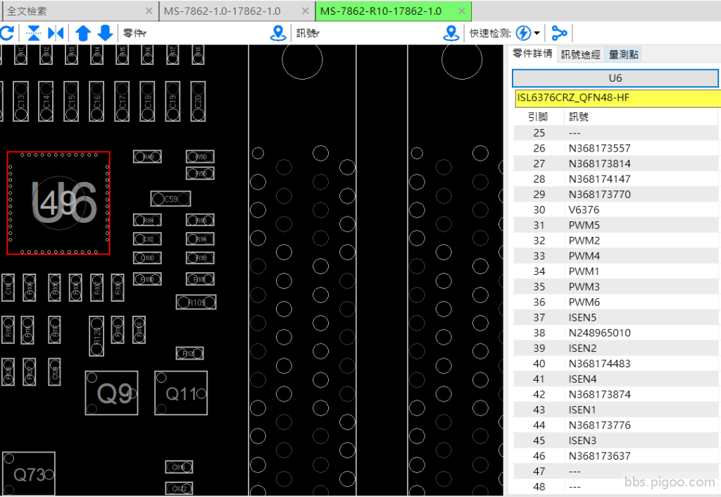

 樓主| 發表於 2025-10-10 09:26:22 | 顯示全部樓層
本帖最後由 oscar168 於 2025-10-10 09:55 AM 編輯
peter180 發表於 2025-10-10 02:28 AM
甘溫 - 也在網上找了很久都沒搜尋到 - 看這編號  MS-7862  好像是 微星 的
搜尋機板 又是 DELL 的 - 莫非 微星代工 ㄎㄎㄎ
還是 非常感謝

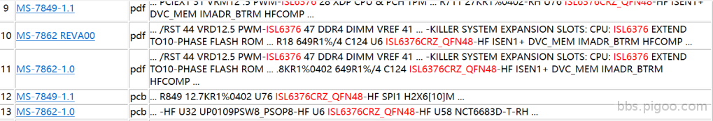

發表於 2025-10-10 10:57:50 | 顯示全部樓層
oscar168 發表於 2025-10-10 09:26 AM
搜尋機板 又是 DELL 的 -  ...
應該是替DELL代工的。
其他有用這顆IC的列表如下,碰碰運氣看看能不能找到點位圖、電路圖。
X99的布局看似都大同小異,有同樣chipset 、VCORE IC的資料可能相對有幫助。
