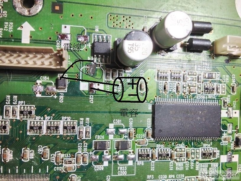

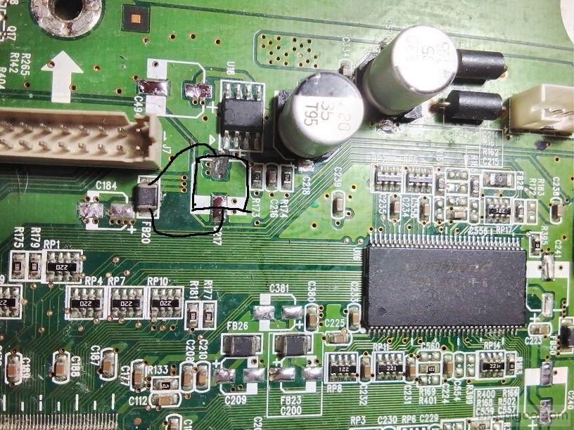

國際牌42吋液晶電視 th-l42b12w主機板pcb-660*c                                                                                                                                                                                                            20251005_131202[1].jpg                                        故障描述c217電容焊點弄壞了飛線該飛哪裡補救
發表於 2025-10-5 19:23:18 | 顯示全部樓層
要看你這個是幾層板,
發表於 2025-10-5 22:19:58 | 顯示全部樓層

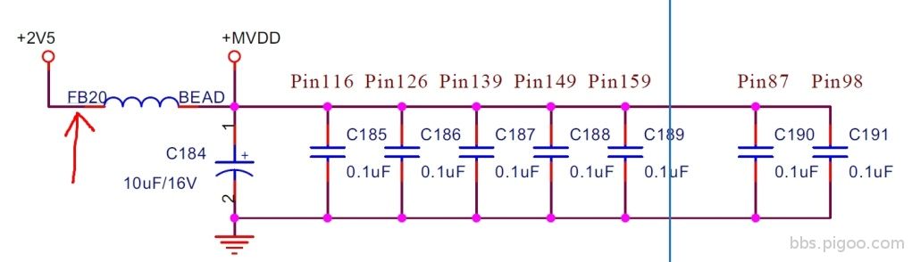

FB20接到第一支腳,電容可以焊在FB20上方再飛一條線過去就好了
發表於 2025-10-5 22:20:34 | 顯示全部樓層
應是從左邊那3個孔引出。
 樓主| 發表於 2025-10-5 23:31:05 | 顯示全部樓層
wish 發表於 2025-10-5 10:20 PM
應是從左邊那3個孔引出。
請問是從破損焊點旁那三個洞穿銅絲引出嗎?
 樓主| 發表於 2025-10-6 00:11:37 | 顯示全部樓層
LONG 發表於 2025-10-5 10:19 PM
請問是這樣改嗎?
跳線
跳線
發表於 2025-10-6 01:33:31 | 顯示全部樓層
本帖最後由 LONG 於 2025-10-6 01:35 AM 編輯
kiss08099 發表於 2025-10-6 12:11 AM
請問是這樣改嗎?                                                                                    ...
電容+上面接對,電容-下面要接地(原本位置)
你這樣接是直接讓電容短路(FB20是0歐姆)
然後FB20上端還要跳一條線到U16的IC第一支腳就完成了

發表於 2025-10-6 02:03:10 | 顯示全部樓層
C217正極(脫落的焊點)原本有沒有跟U16第一腳相連?
看一下板子背面,C217正極那三個圓孔通到哪裡? FB20?

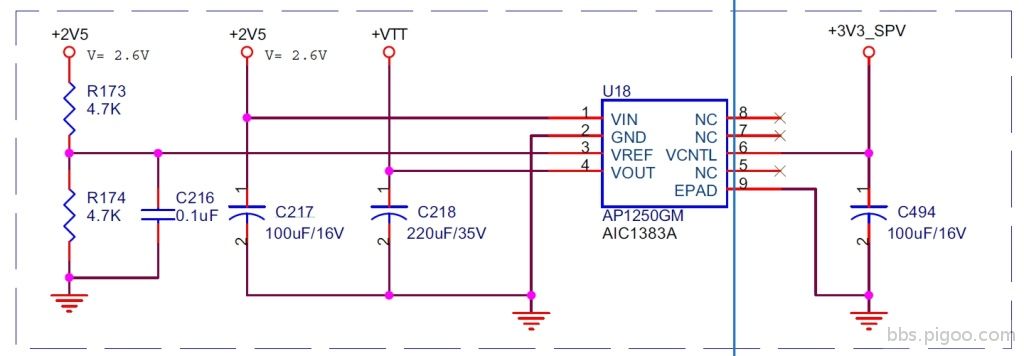

發表於 2025-10-6 09:44:49 | 顯示全部樓層
143406vt9at9ii98i43b00.jpg 直接把那三個點的銅箔刮一刮.在焊一條導線就好啊

謝謝楊大俠提供電路圖
