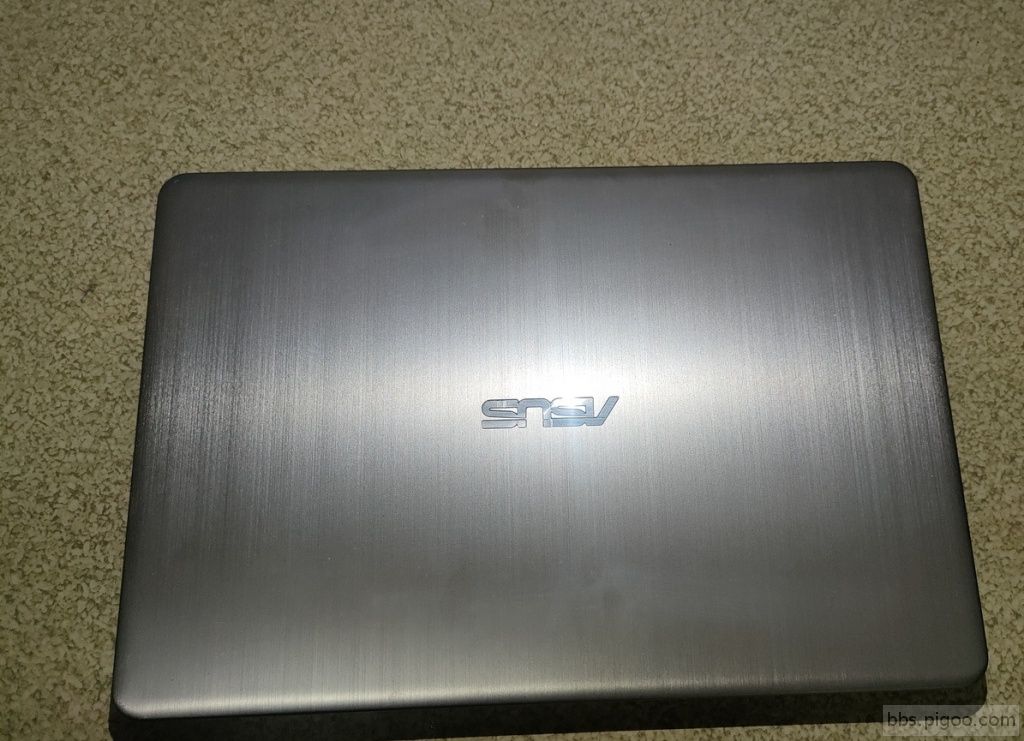

下圖為電腦上蓋照片
下圖為電腦上蓋照片
下圖為電腦上蓋照片

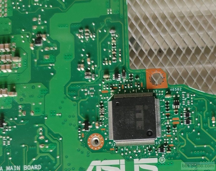

下圖為準備拆EC前幫它拍的照片
下圖為EC型號
下圖為EC型號

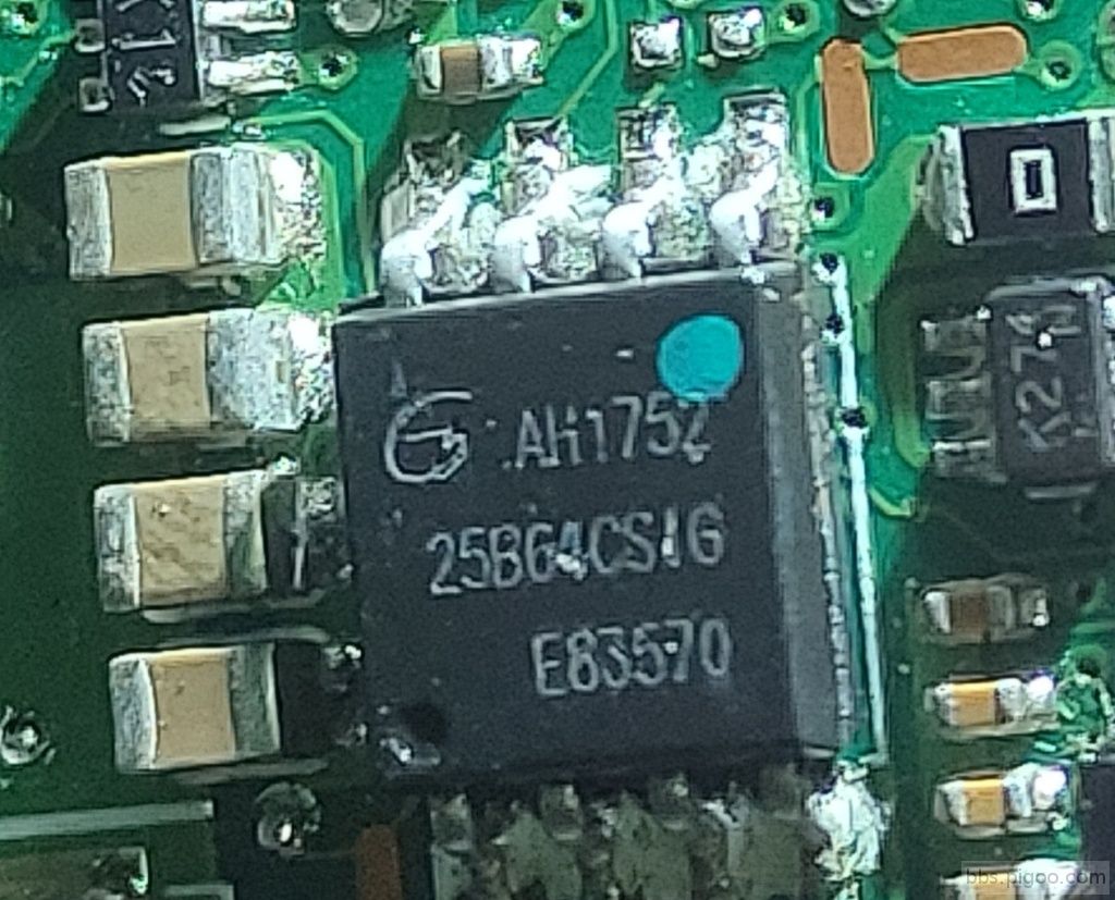

下圖為拆BIOS前的照片
下圖為BIOS照片
下圖為BIOS照片
