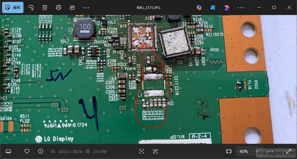

實踐案例, 研究一下爬錫這題目, 其是也是猜想, 因為沒有 X_RAY 照妖鏡.
一塊 LCD 電視機的 TCON 板某批次大量故障, LG出品, 形式各異, 主要就是TCON的各路供電短路進保護或者直接燒屏, 換板最容易, 但是問題持續發生.
後來拆開一片, 發現了一些端倪, 12V 變壓 VCC, IC 是 RT6937B. 燒機法用手摸沒發現特殊現象, 沒有熱成相照妖鏡.
先從容易的著手拆一個零件量一次,
C212~C216, 剪光光還是短路.
R282, 2K, 剪了還是短路.
只好出動熱風槍, L1 順便拆看 PCB, 拆了還是短路.
D4, 拆了還是短路, D4本身是是好的. 猜想會不會IC又發生紅磷遷移導致內部短路, 雷同以前GPU大量賠里2億美元的問題案例.
最後拆了 RT6973B, 答案揭曉了, VCC 輸出腳內部短路 15歐跟板上測量一致. PCB 沒有短路.
IC的焊盤上錫的圖案和特殊, 貌似本來就是不均勻, 定量錫造成溢錫向某個位置, 日久導致剛好爬錫短路, 不過這一切都是猜想.

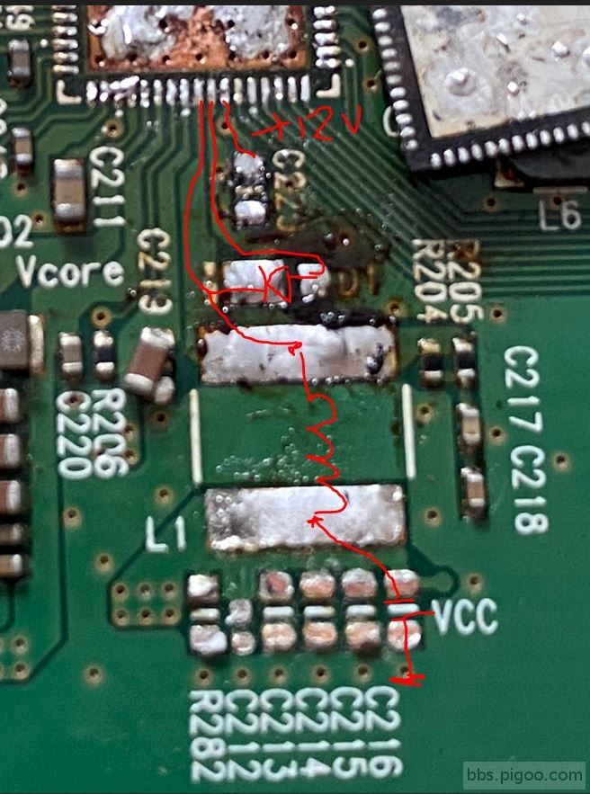

若是製程疑慮,要驗證真的只有X-ray一途
12V完全短路嗎? 電流拉高、電壓稍微拉起來一些,燒機應該很容易出來?!
微短路比較可能摸不出來@@

嘗試過輕輕燒機意圖蒸發短路的隱密點, 沒成功, 最後確定是 IC 內部短路, 這例與PCB本身無關.

供電12V, 醬壓輸出一個VCC, 是 VCC 短路, 保護也失效, 屏燒了半邊.
學過一些基本, 這個應該是 buck convertor.
