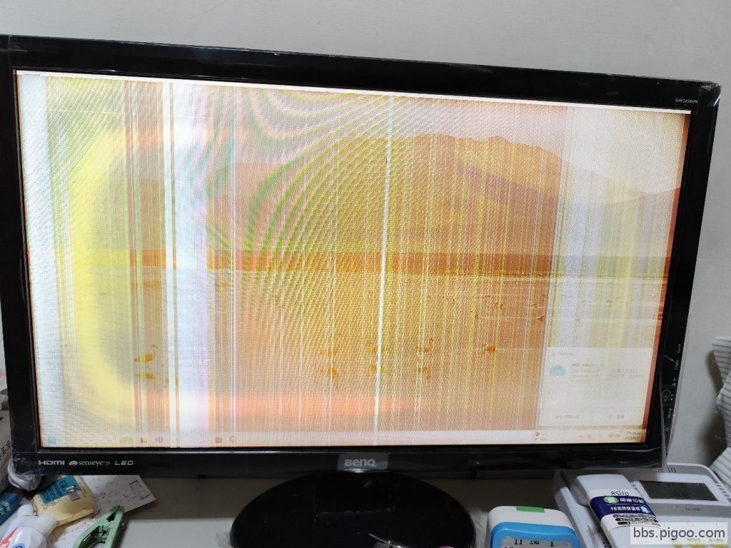

請教各位先進,BENQ GL-2450 每間隔1-2秒跳出直條紋,一直在交錯閃,這會是哪裏的問題呢?

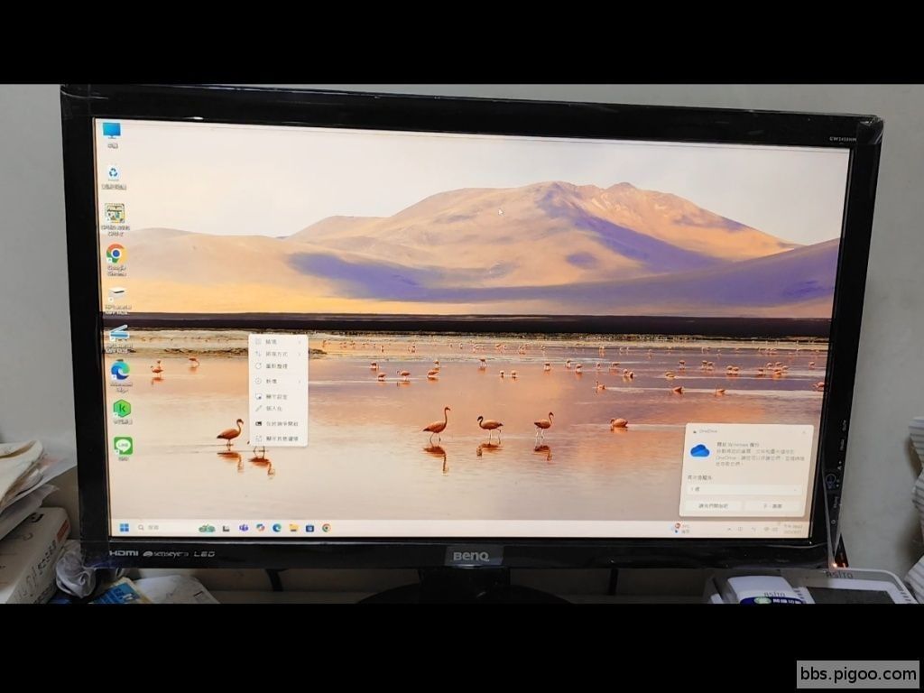

正常時畫面
跳出直條紋

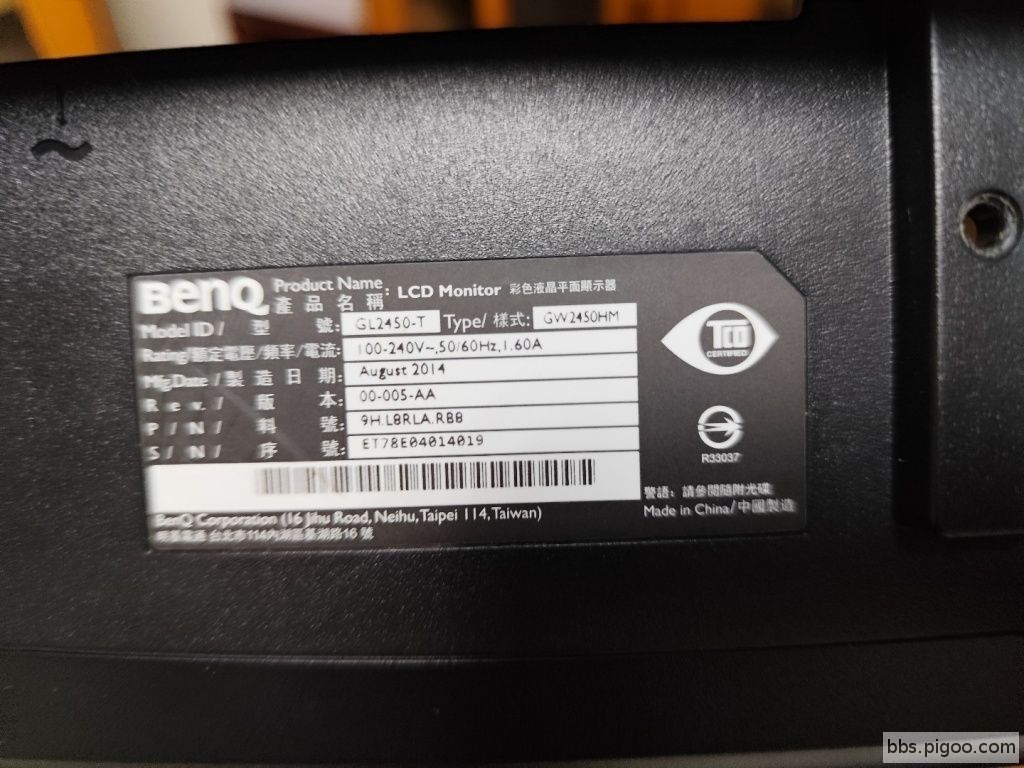

機型

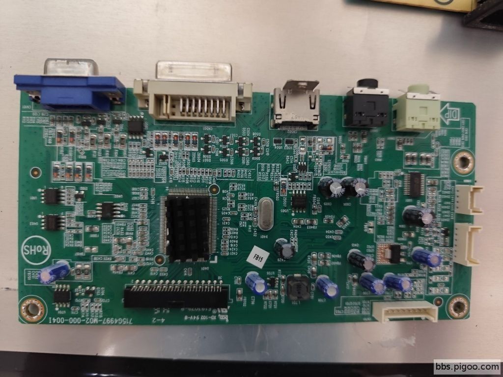

目測板子也沒有什樣異樣
爬文有的說是面板問題, 也有說是排線, 這要如何確認是什麼問題呢?

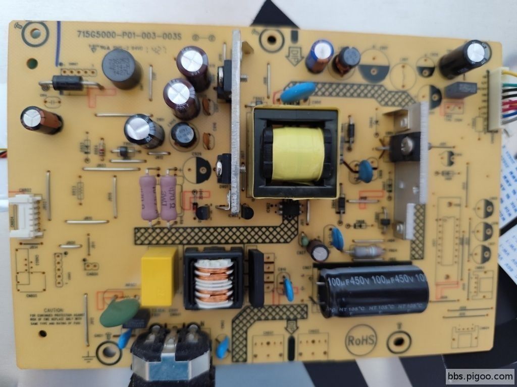

建議可從電源板查起,例如各項電源的電壓準位是否正確?(用示波器量更好)
發表於 2025-9-30 18:51:58 | 顯示全部樓層
電源版 藍色電容那顆 很容易壞 先換了ˋ試試!
發表於 2025-10-1 07:51:19 | 顯示全部樓層
十年以上,如果不是日系電容,最好換新。
發表於 2025-10-1 10:16:23 | 顯示全部樓層
1500/uf 10v
發表於 2025-10-22 14:45:28 | 顯示全部樓層
這種現象常常是電容老化所致
