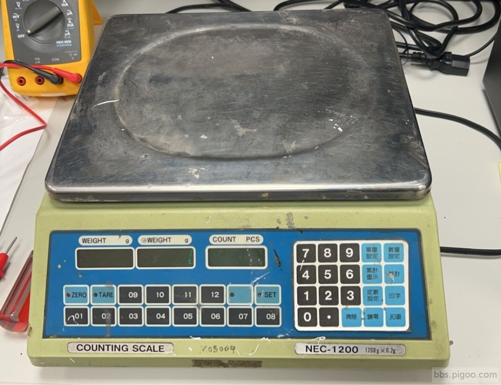

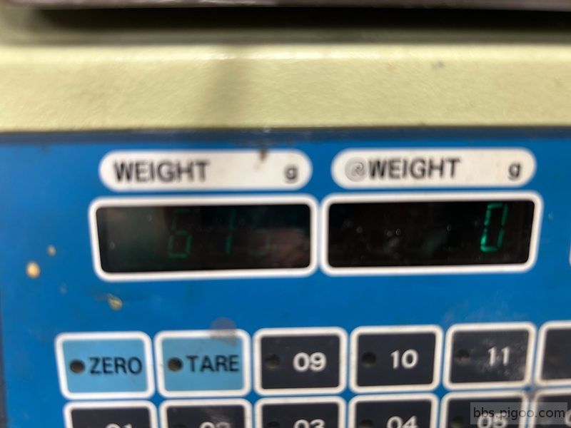

問題點
1.VFD顯示偏暗,但會變動.
2.右邊薄膜按鍵沒反應,或者是我不會操作.
正面照
顯示偏暗的VFD 7段顯示器

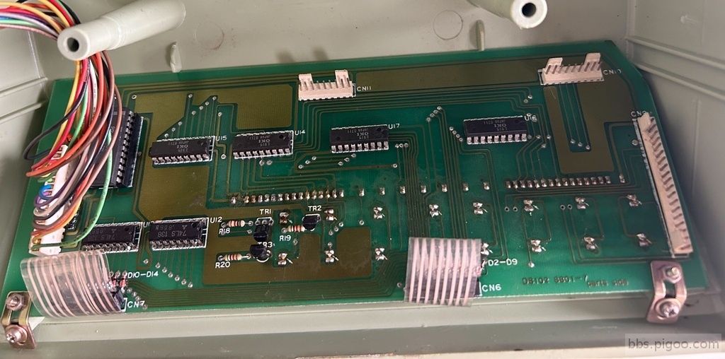

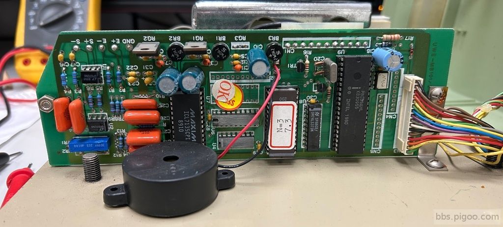

主板
顯示板

發表於 2025-10-2 01:17:48 | 顯示全部樓層
VFD 顯示變暗,會不會是燈絲電流不足或是高壓不足?
發表於 2025-10-2 08:23:41 | 顯示全部樓層
我想是電池快沒電了
發表於 2025-10-2 09:45:54 | 顯示全部樓層
有的是真空不良,會慢慢變暗,只能換零件

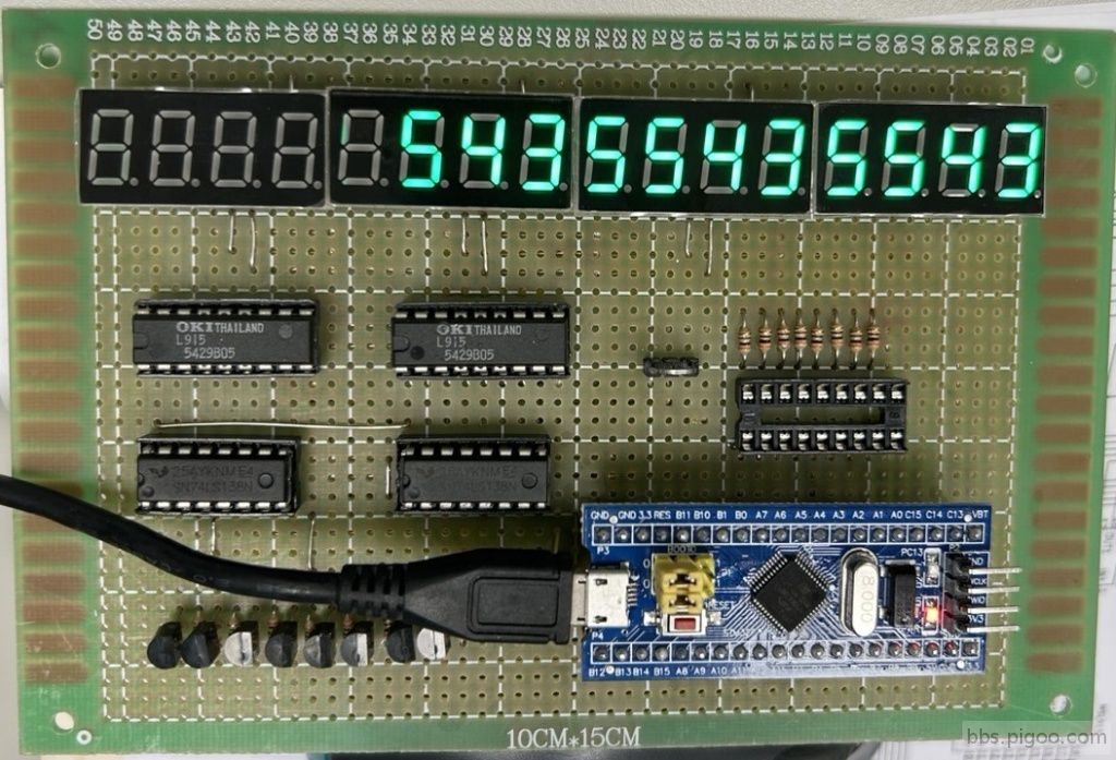

本來是要上回收車的,但我可能吃飽太閒了,看到的都是傳統老零件,所以準備個VFD改LED 7段顯示器的實驗.

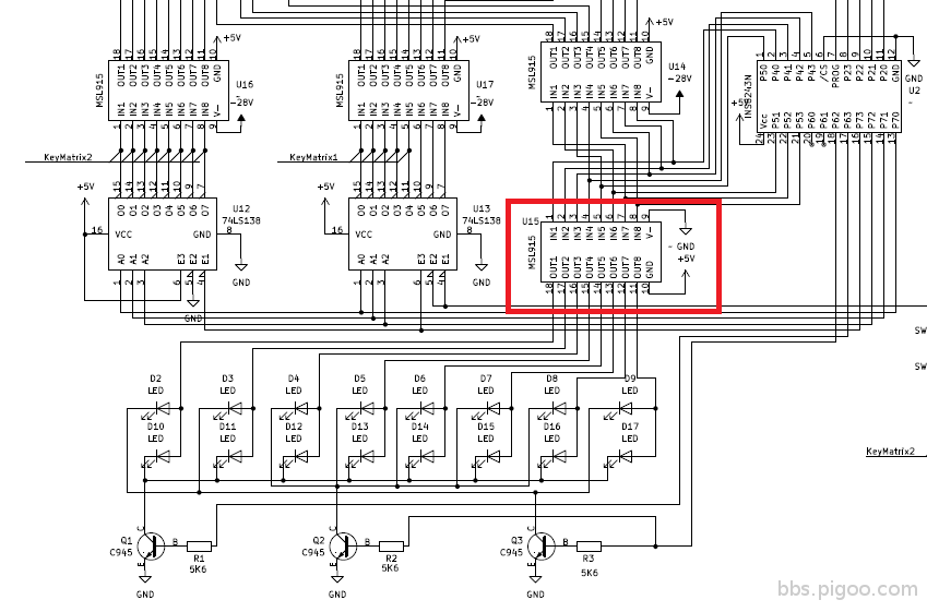

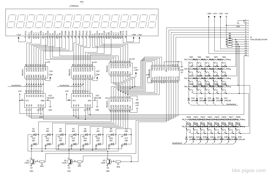

這是我繪製的線路圖.

發表於 2025-10-20 15:01:54 | 顯示全部樓層
VFD 和 一般 LED 的差距是電壓驅動 和 電流驅動電流會比較高一些!! 電壓就很小, 祝你成功!!

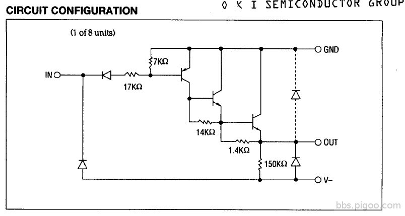

 樓主| 發表於 2025-10-20 16:52:56 | 顯示全部樓層
antlu 發表於 2025-10-20 03:01 PM

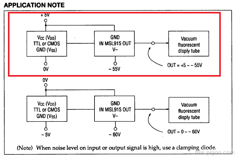

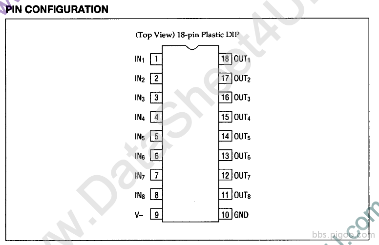

驅動VFD的MSL915這顆IC有點意思,可以輸入+5V / -55V.
目前的想法那就MSL 915 GND接電源+5V, MSL915 V-接電源GND,這樣輸出應該就是+5V~+0.
Datasheet的等效電路不會推導,所以7段顯示器共陰共陽都買了.
MSL915 Datasheet

發表於 2025-10-21 09:27:52 | 顯示全部樓層
我非科生;請問
我怎麼覺得是;-5~0
還請前輩指導,謝謝!

VFD 就像真空管一樣是有壽命的就幾千小時,老化時即使提高燈絲或驅動電壓也只能再亮一點(回光返照),只有更換一途但不可能找到新品。
我有好幾台音響製品也都是如此命運,只能看開點跟自己講購買新機會更美麗。
MSL915 是 VFD 的專用驅動器,VFD 都要改成 LED 了還留著 MSL915 幹嗎,而且原有的 MSL915 也有可能是不良品真要驅動 LED 電流也不足。
可以改用例如 ULN2003 這類的電晶體驅動,但接腳數與 MSL915 不同 LED 位數與接腳也完全不同整個 PCB 勢必得重新繪製。
如果這是精密儀器以後還有使用價值那還值得改裝,但現代的電子秤更好更準與更便宜沒必要讓他復活。
可以考慮拆 ICL7135 這顆四位半的 A/D 來做台電壓表會比較實用,以學習的角度看還能學的更多。

 樓主| 發表於 2025-10-21 14:00:38 | 顯示全部樓層
康品穎 發表於 2025-10-21 09:27 AM
我非科生;請問
目前的想法那就MSL 915 GND接電源+5V, ...
因為看到電子秤就用一顆MSL915驅動LED,所以我覺得應該也可以驅動7段顯示器.
將MSL915本來是輸出負電壓驅動VFD,修改成 IC GND接+5V , IC -V接GND,用來驅動7段顯示器.
發表於 2025-10-22 08:19:31 | 顯示全部樓層
yzu_master 發表於 2025-10-21 02:00 PM
將MSL915本來是輸出負電壓驅 ...
我的意思是;如你的接法;GND接電源+5V, MSL915 V-接電源GND,這樣輸出應該就是+5V~+0.
而我怎麼覺得是;-5~0
 樓主| 發表於 2025-10-23 18:51:15 | 顯示全部樓層
康品穎 發表於 2025-10-22 08:19 AM
而我怎麼覺得是; ...
實測結果:
Input   0V => Output +3.7V(有負載) / +4.7V(空接)
Input +5V => Output 0V
先用STM32F103測試輸出,看起來有機會替換,因為是掃描顯示手機相機比人眼反應快所以捕捉到未顯示區段.
