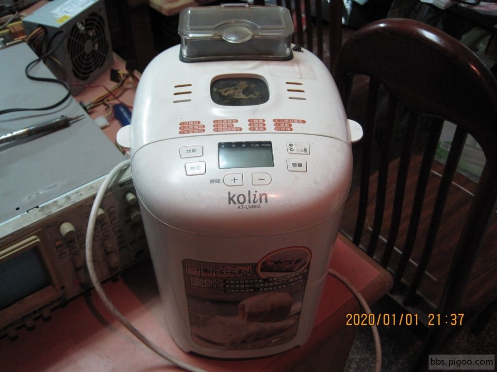

症狀是材料放下去,按下開始鍵,馬達靜悄悄沒反應
外觀,這台是老媽去聽健康食品說明會積點數換的

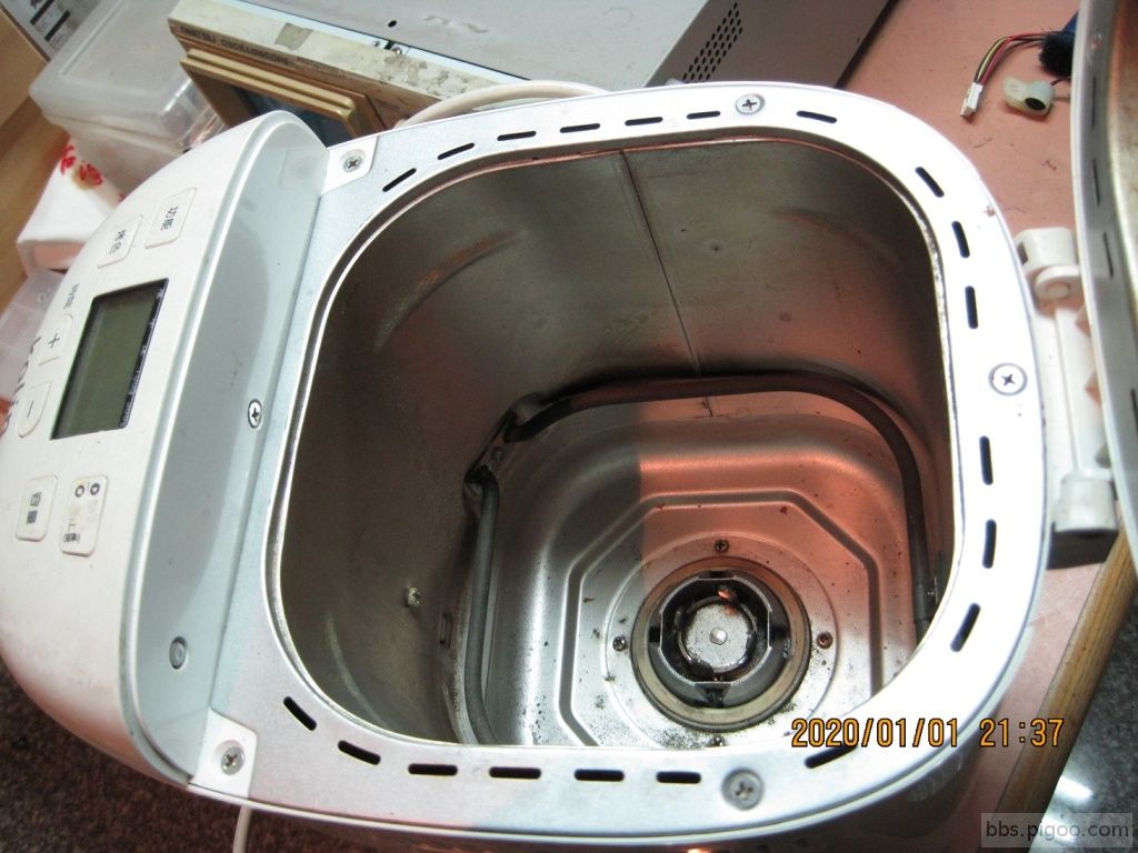

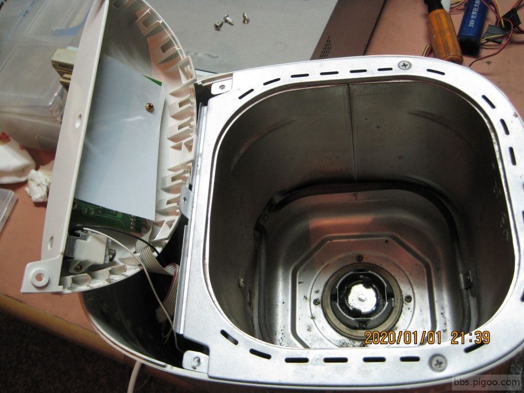

看得到的螺絲全拆,包含顯示板
拿起顯示模組跟鐵圈

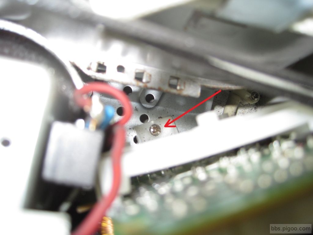

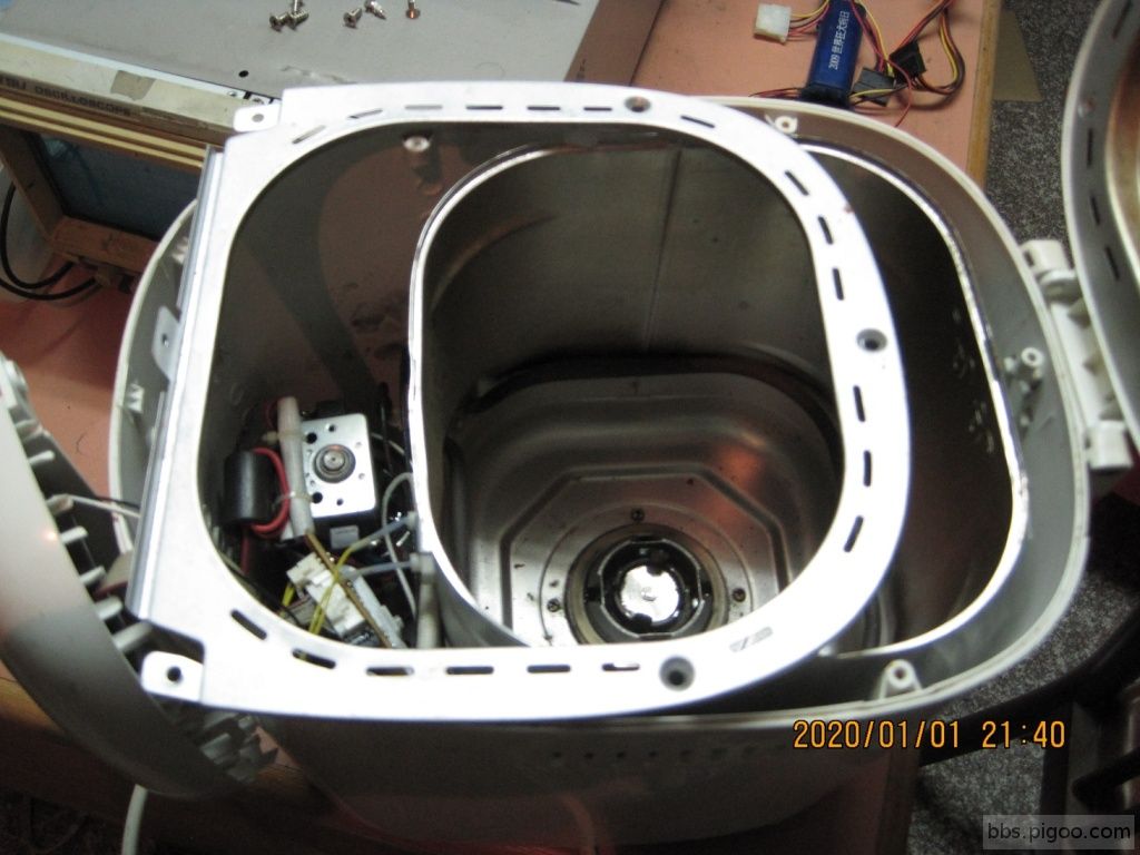

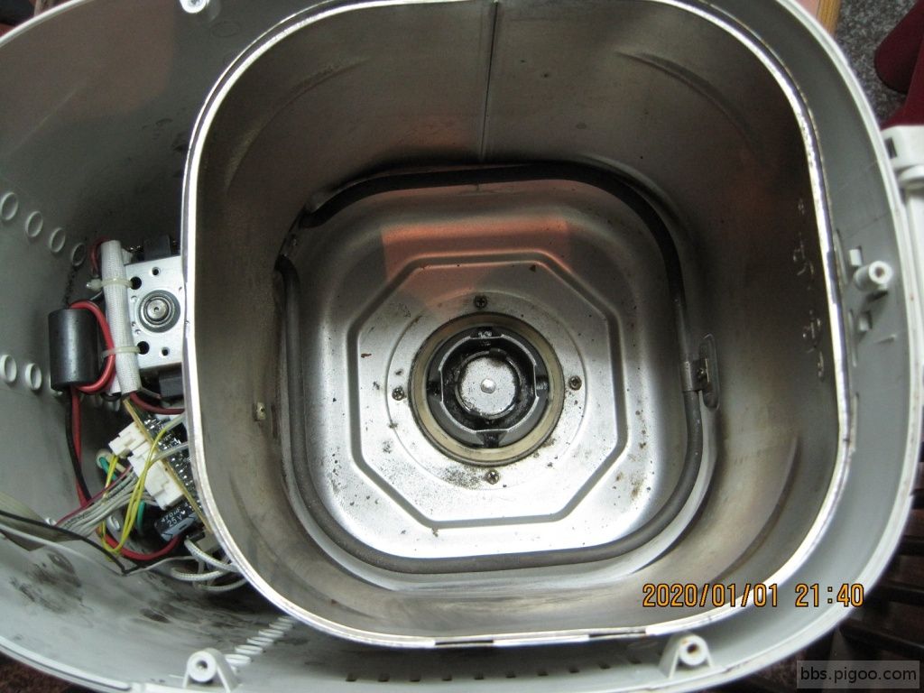

內殼4個螺絲拆下,稍微提起內殼
先拍張照,裝回時才知道相關位置

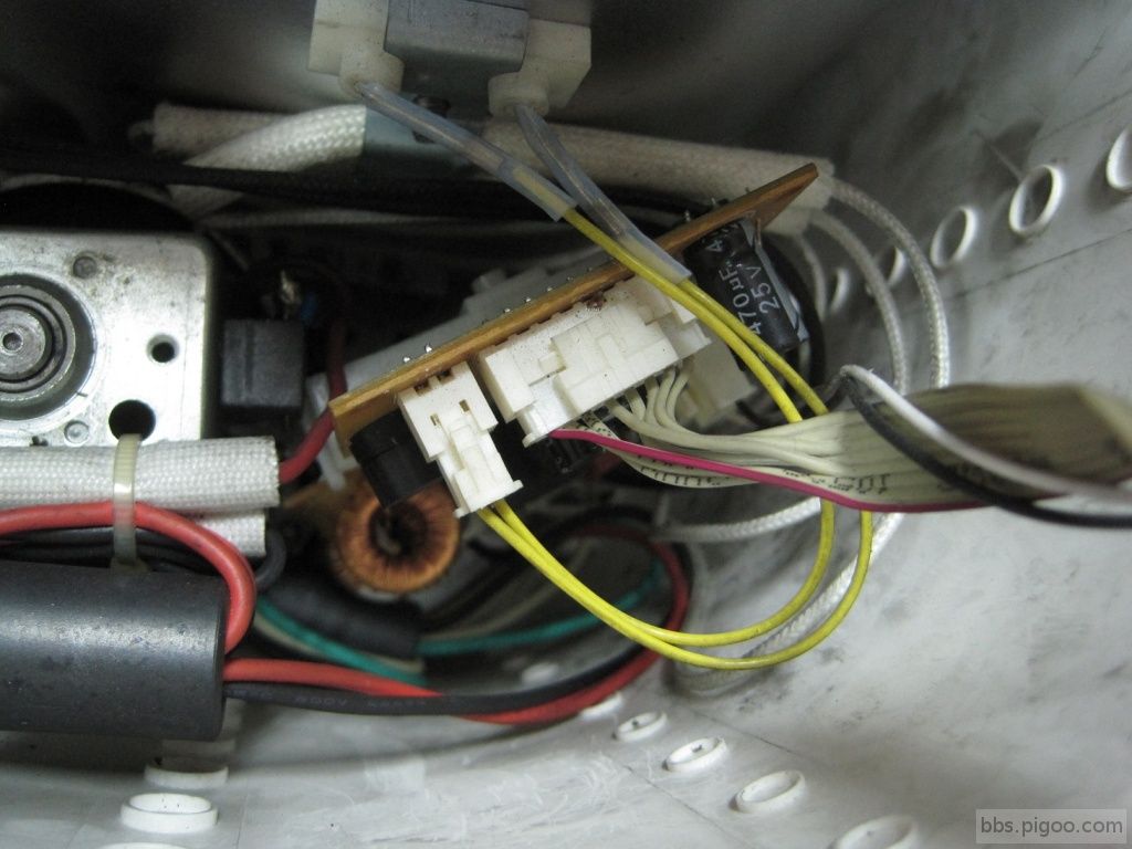

電路板固定架螺絲拆下,電路板跟內殼同步提起,不要拉斷電線,各插頭插座記得做記號

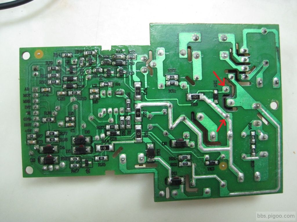

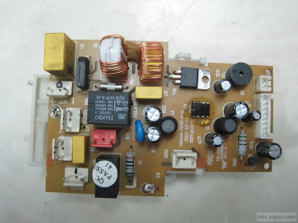

動力電源板

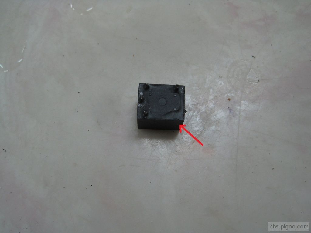

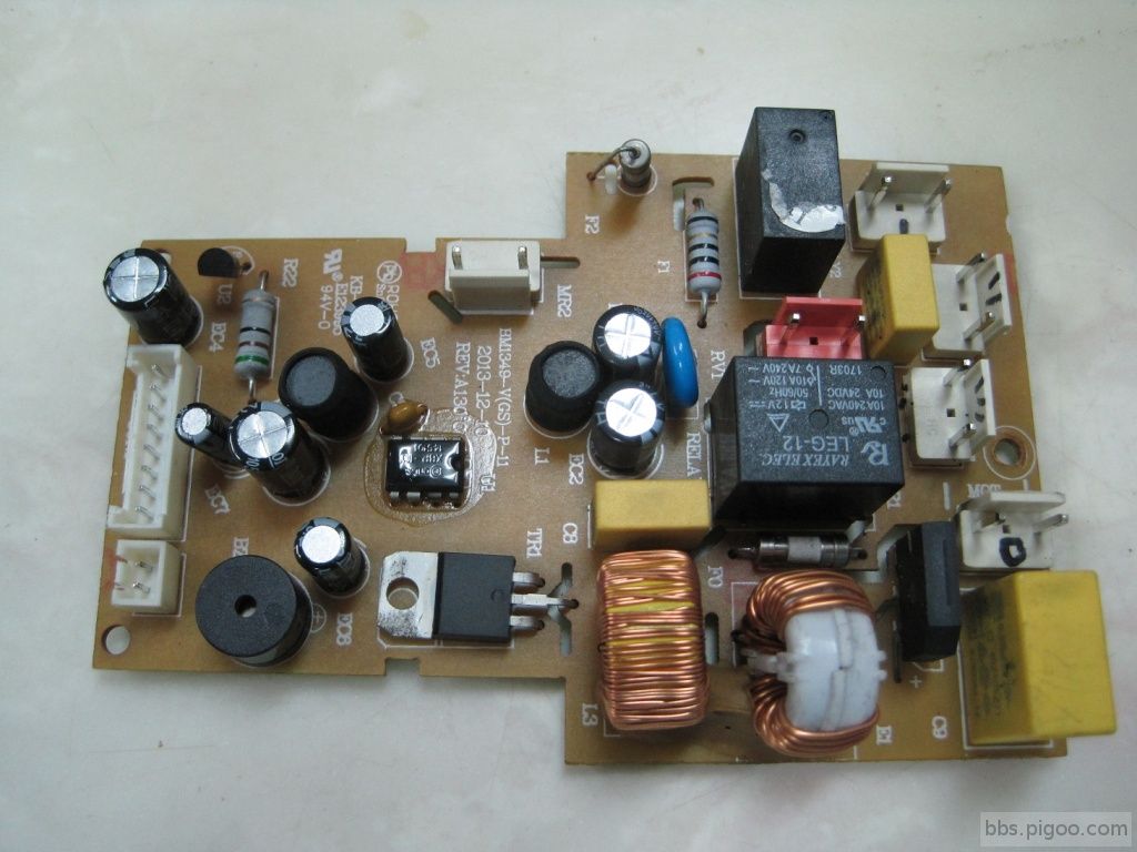

背面,箭頭處12VDC 10A繼電器線圈斷路
繼電器拆下,原品NC腳已剪斷,新品箭頭處腳要剪斷,否則這隻腳上電未起動有110V電壓
換上備品繼電器
組裝後上電試機,馬達會轉了,宣告完修

這台設計上有個大問題,馬達、電源、保險絲1、保險絲2、投料電磁閥插頭插座全一樣,組裝時萬一插錯,就有煙火可以看了
