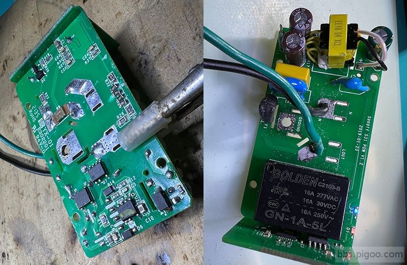

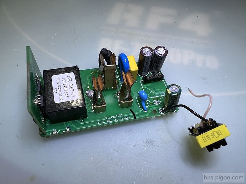

簡單的說.. 就是拆Sonoff S31時, 手滑摔了.. 然後.. 那顆小變壓器(EE10)就逃家了..

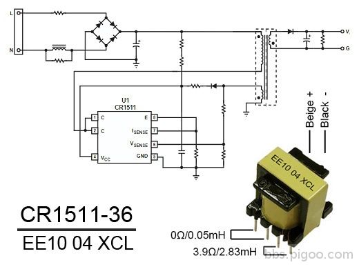

試著重新把小變壓器的線重新接出來時... 又忘了先量1/2/4/3腳的排列..
然後.. 可能是腳位有猜錯... 所以CR1511-36後端.. 就沒電壓輸出了...
試過把小變壓器的輸出端解焊, 直接供應DC5V, S31功能測試是正常的..
暫時判斷是AC110V進來後, 沒有產生DC5V.. 應該是CR1511-36這顆電源管理IC NG..

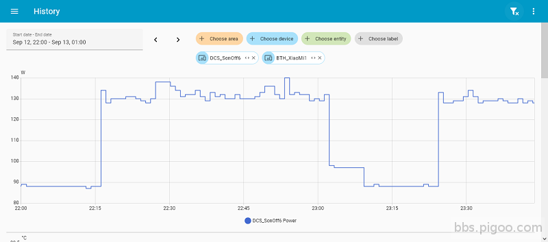

最沒辨法的辨法...

Oh 耶! 1511-36零件到貨~ 更換後.. Sonoff S31復活!
Case close.

是有用704膠固定啦...
但.. 只要 角度/力道 對了... 一摔就噴了...
那個單排座(4腳).. 非常脆弱..
牛拆另一顆測量時.. 也是一拉... 線圈和腳座就直接分離...
還好... 有RF4顯微鏡... 還能一條一條接回去..
順便留一下記錄.. 給不小心也摔噴的人... (苦笑)
