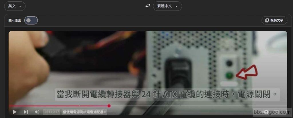

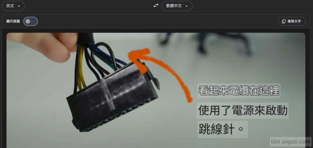

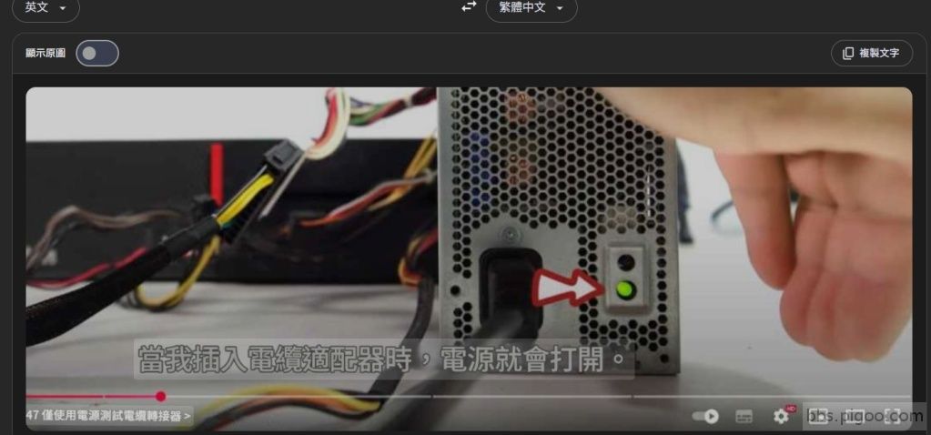

請問這種cable可以用在IB360MH的主機板上嘛
發表於 2025-9-4 18:58:19 | 顯示全部樓層
本帖最後由 楊大俠 於 2025-9-4 07:08 PM 編輯
這轉接線也沒有詳細說明,就勉強能用的樣子
它是採用強制送電的方式,上面那一條小段線就是要短接 24P 綠線 PSON
這種轉接方式也可能只適用某些聯想主機,也得看它強送後,5VSB能不能再轉成其他需要的電壓
所以一插電就自動上電開機,EC 沒參與開機,這樣應該無法正常關機
按時序的話,EC 會斷開 PSON,它是直連PSON無法斷開

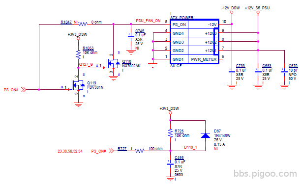

應該轉接電壓接對,然後PWRSW+跟PWRS- 短接就可以正常開電.(看起來這+12V_S5_PSU好像一直有電)

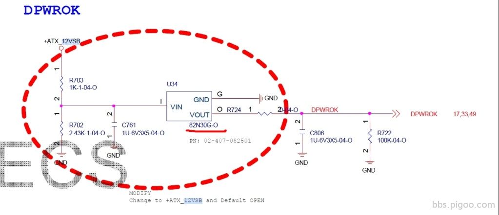

應該是 12V 的線路雖然一直有電,其他5V、3V 都是在主機板上面轉換
電源管理IC、MOS管 還沒收到EC或南橋傳來的訊號
所以它按下開關後,EC和南橋工作後,那些 MOS 管才被打開,整體電壓才有起來
但也難說,我看 ACER 的電路圖也是 12VO,12PIN
主機板上一些 訊號來源是 12VSB ,VIN 是寫12V也不是寬電壓
還是要看主機板設計、得看電路圖
例如:ACER 這個訊號來源是 12VSB,82N30 是輸出3V,VIN寫12V,無法確定 5VSB 是否能用

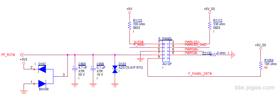

使用那條cable的接法pwrsw+有3.3V 也確實可以開機關機(綠線可不接)
只要關機後把power電源也關掉 開機時先把POWER電源打開 也還可以使用
