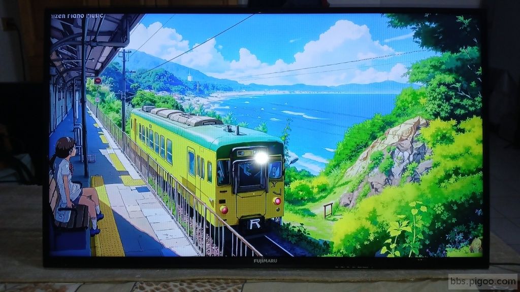

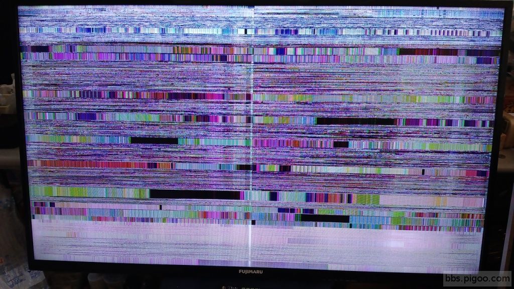

2.故障情形~開機影像聲音正常,熱機20分鐘後畫面變花屏聲音正常,關機冷卻後再開又正常,熱機故障循環。

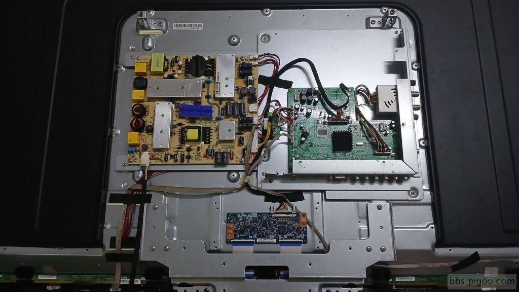

3.內部照

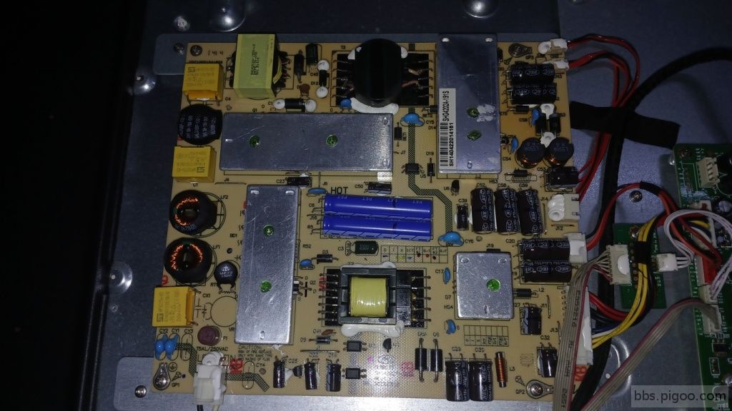

4.電源/LED背光驅動板

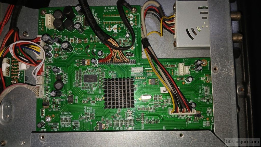

5.主機板

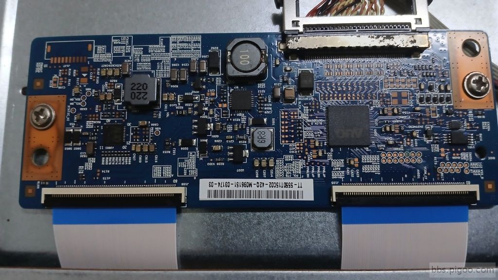

6.T-CON

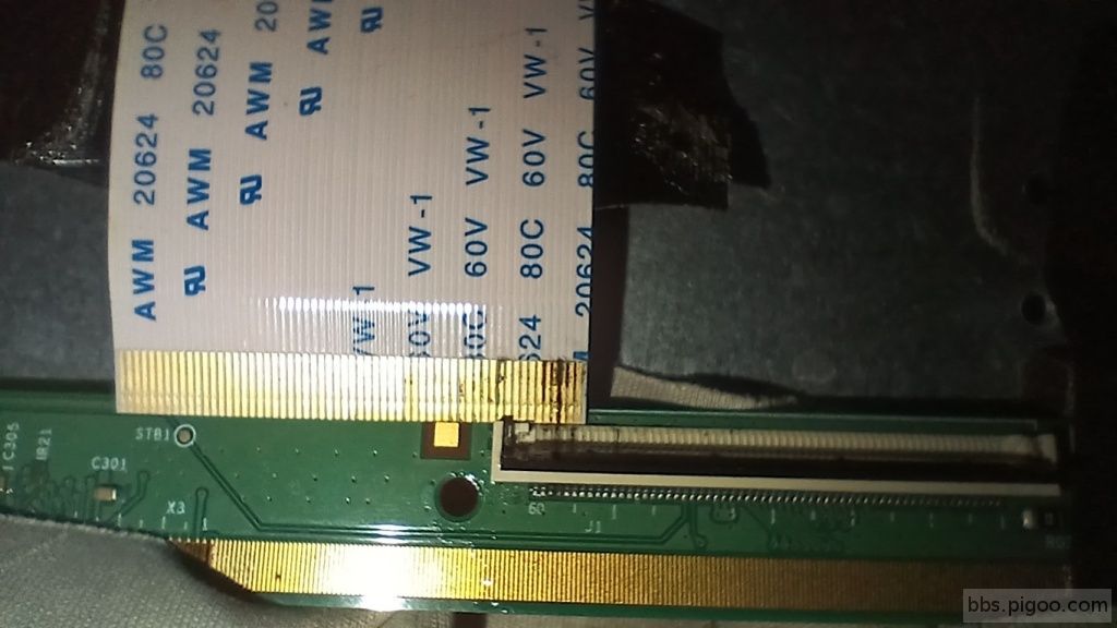

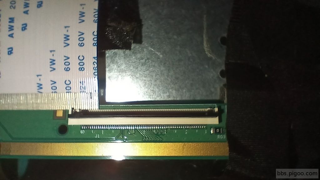

7.先全機電路板目視檢查一遍無異常狀況,鼻子聞一聞也沒異味,再來把支撐鐵片拆開,檢查邏輯板排線及面板位址板,魔鬼果然藏在細節裡~左邊位址板排線座有一坨黑色異物~

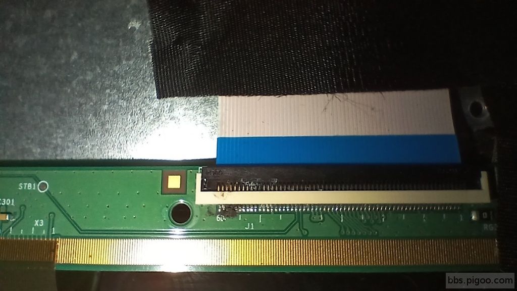

8.翻開排線扣取出排線,金手指及排線座金屬都受汙染發黑。
9.排線金手指及排線座用去漬油清洗乾淨,發黑碳化部分用小起子刮亮。

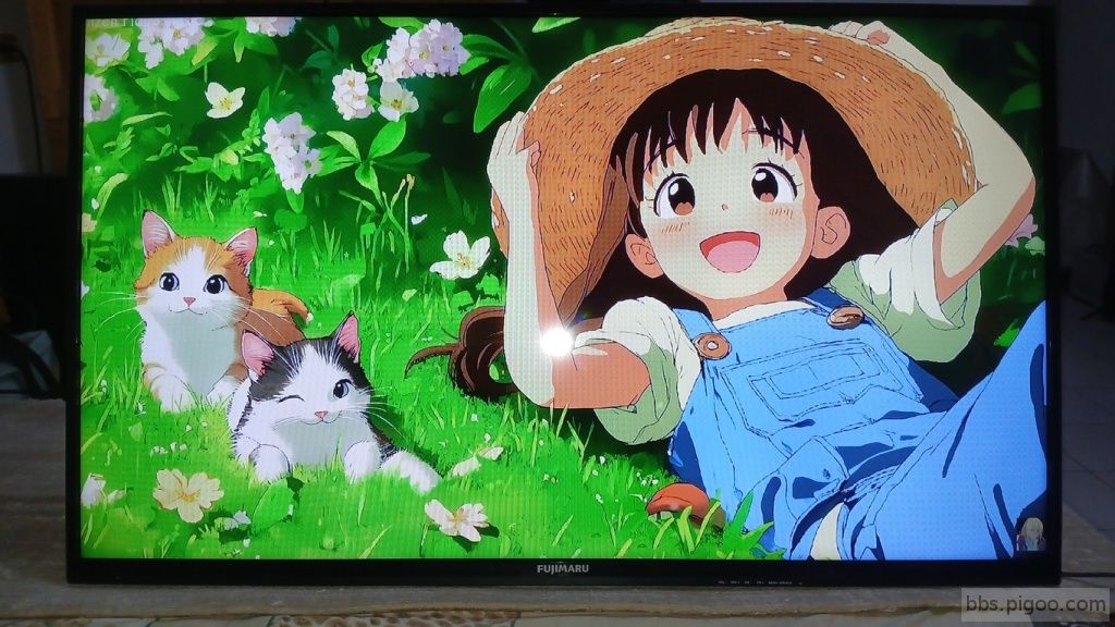

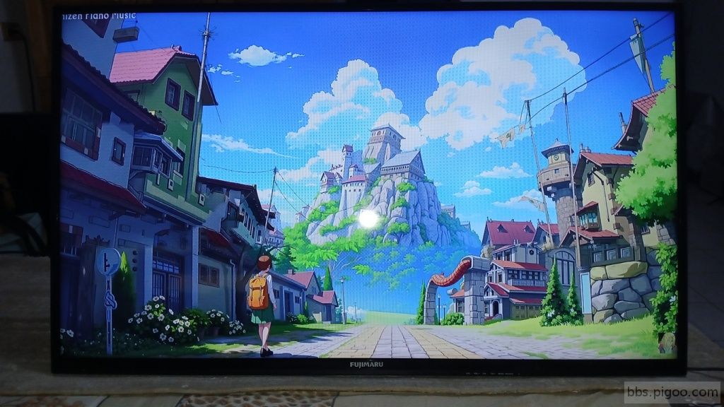

10.維修完成長時間多次測試都OK
