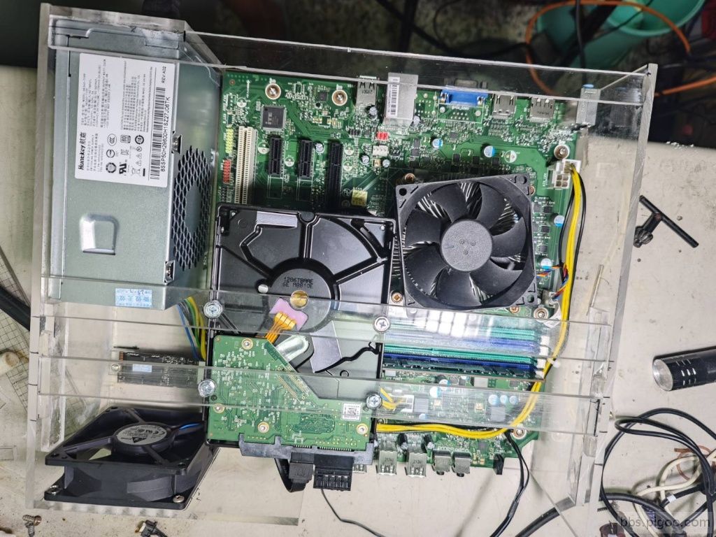

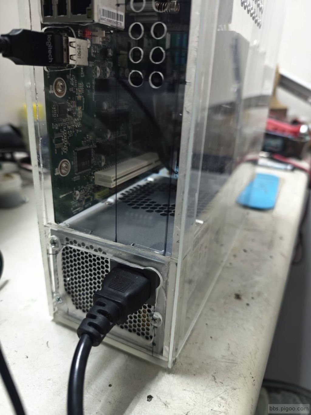

首先感謝wish大提供的主版與cpu
開啟了這一段新鮮的旅程
這一台主機的規格是目前為止用過最好的一台
原本設法想要至對岸購買機殼
但運費加機殼...還是覺得不划算(所以只買電源與小配件)
剛好角落有幾塊之前購買要當櫃子蓋板的壓克力板
再加上手上有這些工具+熊心豹子膽
衝啦~~
首先先找朋友借台鋸,請對方協助將大塊的部分切割出來

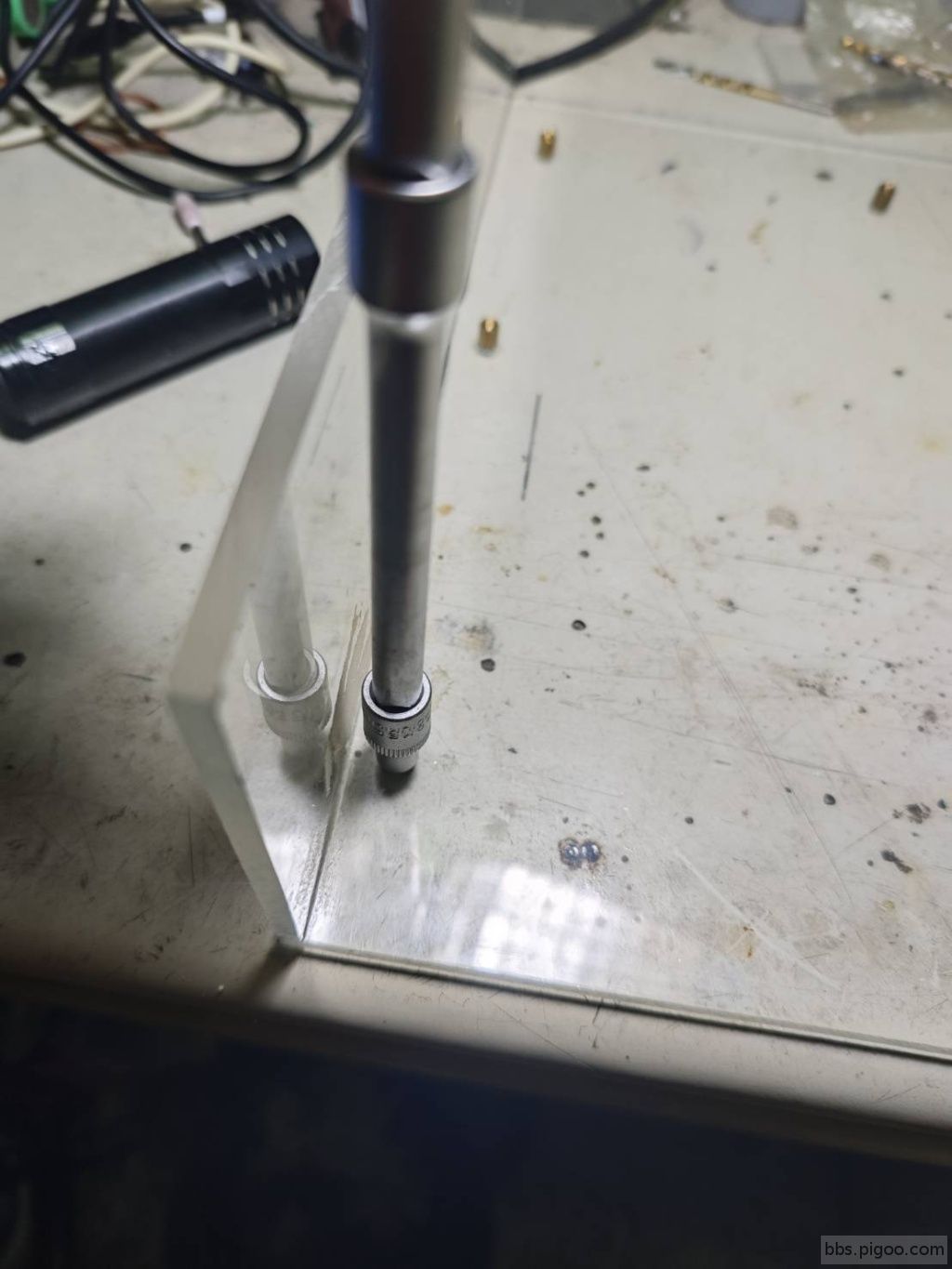

接著底板用印泥定位銅柱孔
鑽孔,旋入銅柱

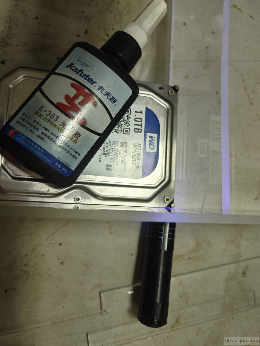

黏合部分使用無影UV膠+油性原膠
最後就是利用鑽頭鑽呀鑽挖呀挖,小台鋸切呀切
黏呀黏,一邊作一邊改想法
終於完成!
雖然這幾天,滿身都是壓克力屑
但能做出來,還是很滿足
只是io挖的亂七八糟
期間還衝動想去買一把超音波切割刀
回顧一下製作的過程
真的發現wish說的才是真的

後記:
這一塊主機板BIOS應該是M42KT53A
由網站下載後,無法直接更新(會顯示版本等問題)
但更新程序可以重新給定主版型號等資訊,可以解決開機找不到型號的錯誤畫面
所以若要更新BIOS可能需要用燒錄機先燒錄成正式版本的BIOS(檔案大小為32M的bin file,需要購買或由官方BIOS提取)
至於windows11,小弟是無法直接安裝,會顯示要額外安裝驅動程式
所以是先安裝windows10在升級到windows11
以上

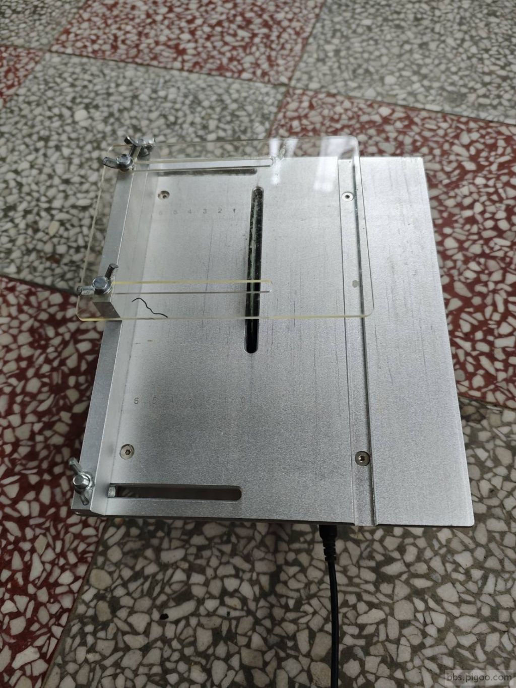

現在才想到我有迷你鋸台,只拆開拍照片過︰
https://bbs.pigoo.com/thread-90140-1-1.html
