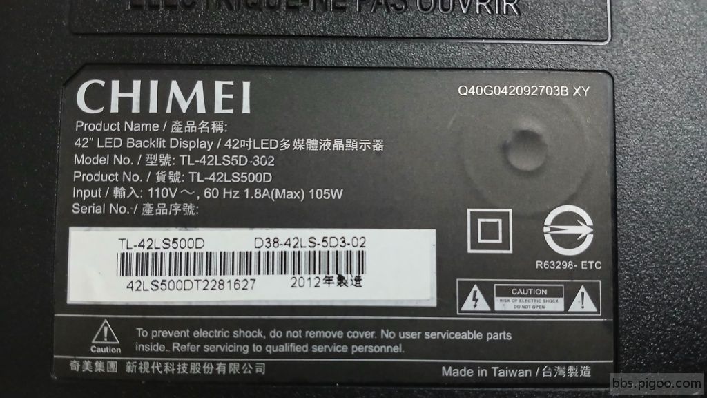

1.電視聲音雜音太大聽不清楚
2.型號~CHIMEI TL-42LS5D-302

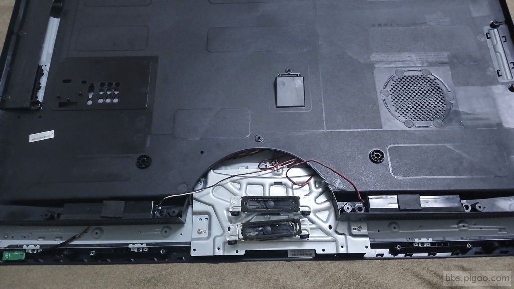

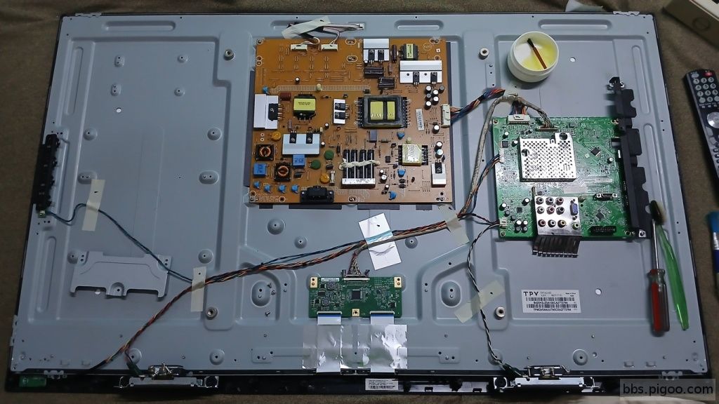

3.內部照

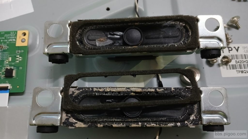

4.二個喇叭破爛不堪,16Ω/11W
5.找一對8Ω/10W,尺寸相近的喇叭更換,再以泡棉膠貼合固定OK

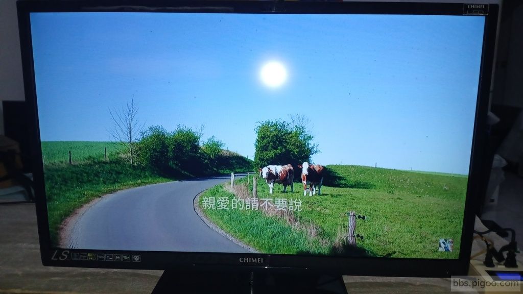

6.組裝完修測試聲音宏亮悅耳

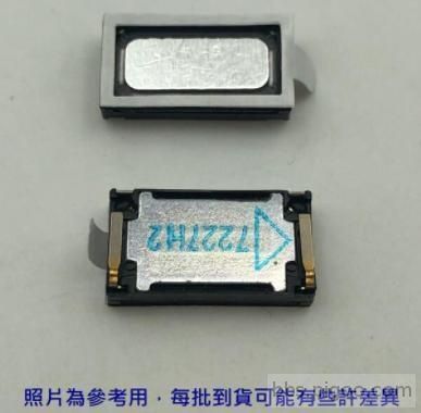

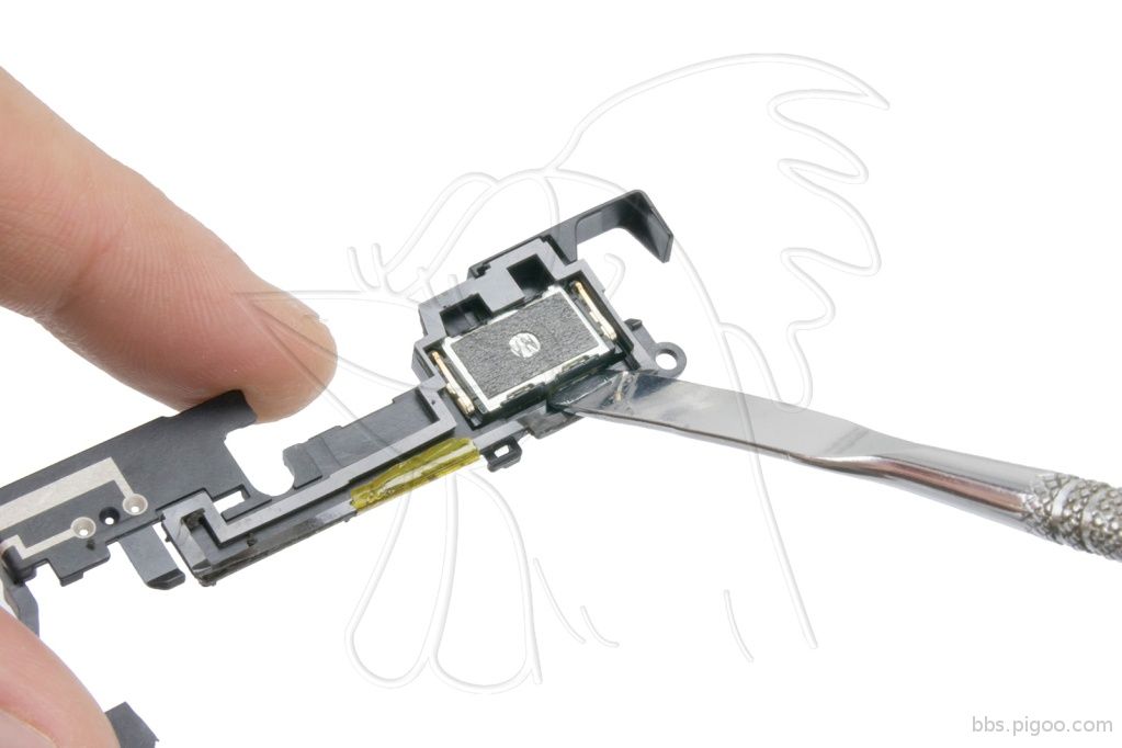

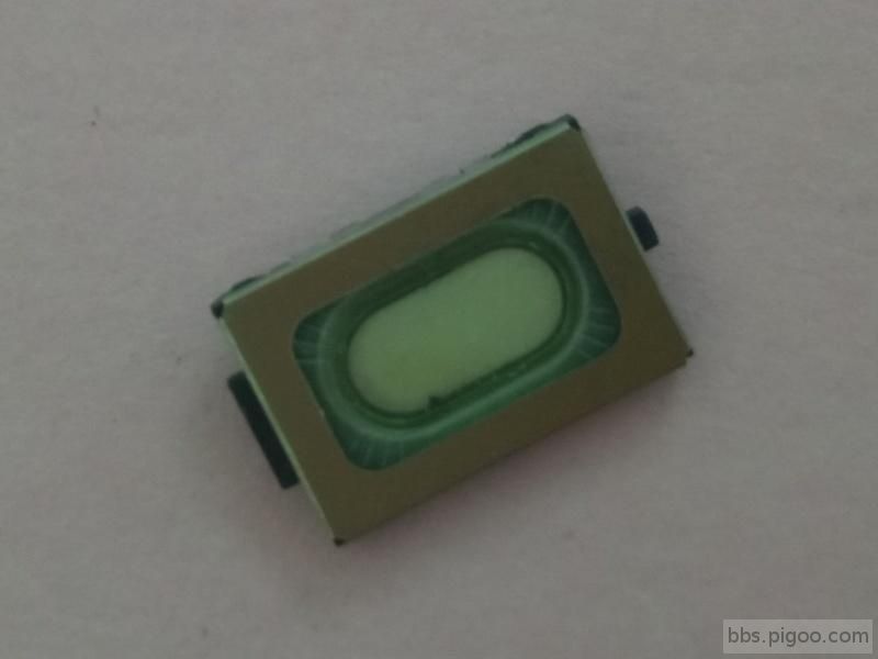

SONY 手機老問題,聽筒破聲,原因金屬振動片脫膠
金屬振動片周圍軟膠也有阻尼功能,一旦脫膠就會破聲,電話聽不清楚要改用免持聽筒,大概出廠4-5年會出現
零件改用膠膜振動片聽筒就能避免
或是從報廢機喇叭殺肉,大概是為了降低成本,SONY手機很多型號聽筒跟喇叭揚聲器尺寸接點一樣,只是振動片材料不同,1個金屬1個膠膜
這是SONY XZ的喇叭
