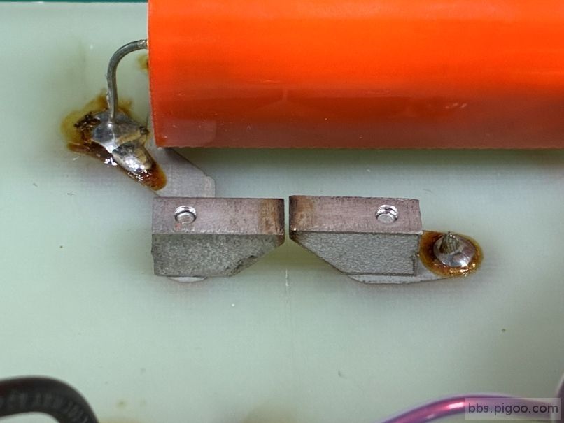

啟動的時候,在機台中這地方不斷會產生閃光
故障點1

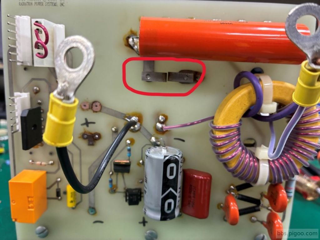

故障點1
故障點3
故障點3
請問各位前輩,這是什麼零件呢?
發表於 2025-8-28 14:12:16 | 顯示全部樓層
本帖最後由 dancanpc 於 2025-8-28 02:18 PM 編輯
這不是零件只是個合金金屬塊.兩塊金屬的距離決定104/5K那電容上電壓達到某值時進行放電
以便達所設的需求電壓輸出(或是限制最高輸出電壓值)

發表於 2025-9-25 13:35:37 | 顯示全部樓層
好像是給電容間隙放電的
