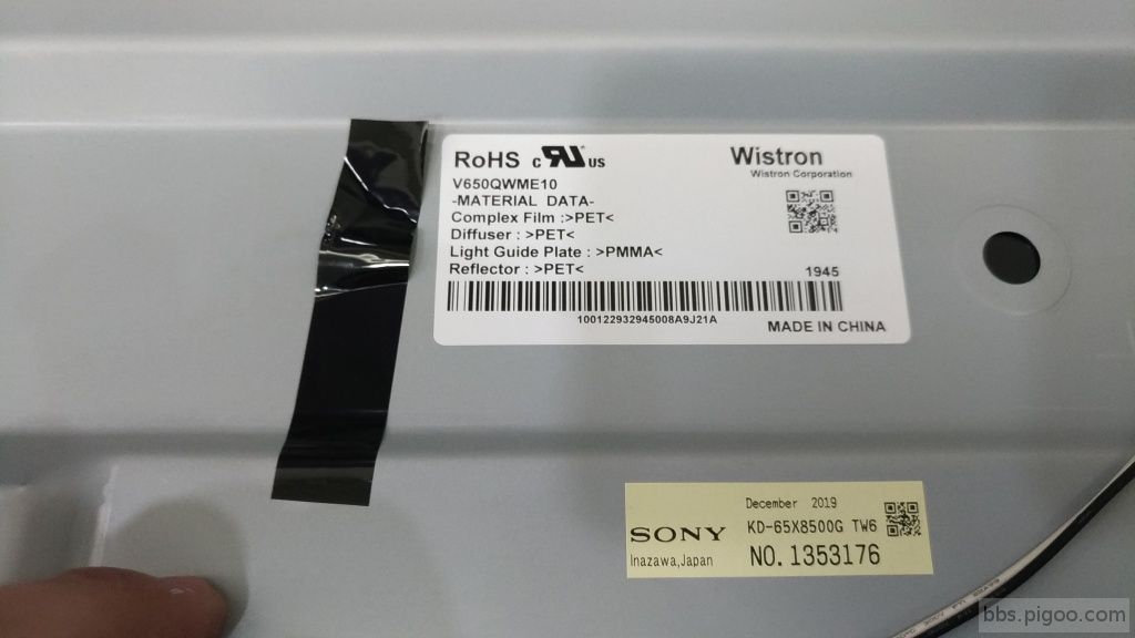

型號:KD-65X8500G

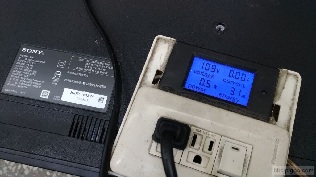

插電沒有待機功耗
待機燈也沒有亮,推測應該是電源板問題

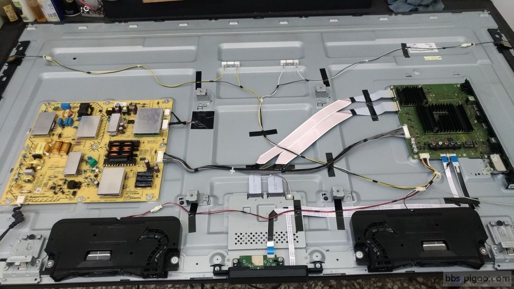

拆機,邊拆邊喘

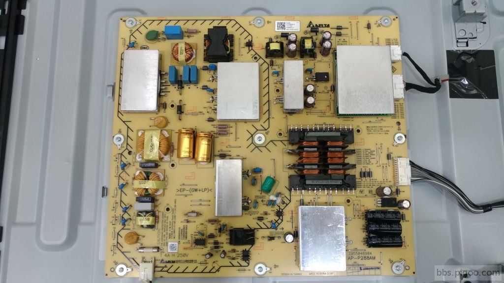

電源板,目視無明顯故障零件

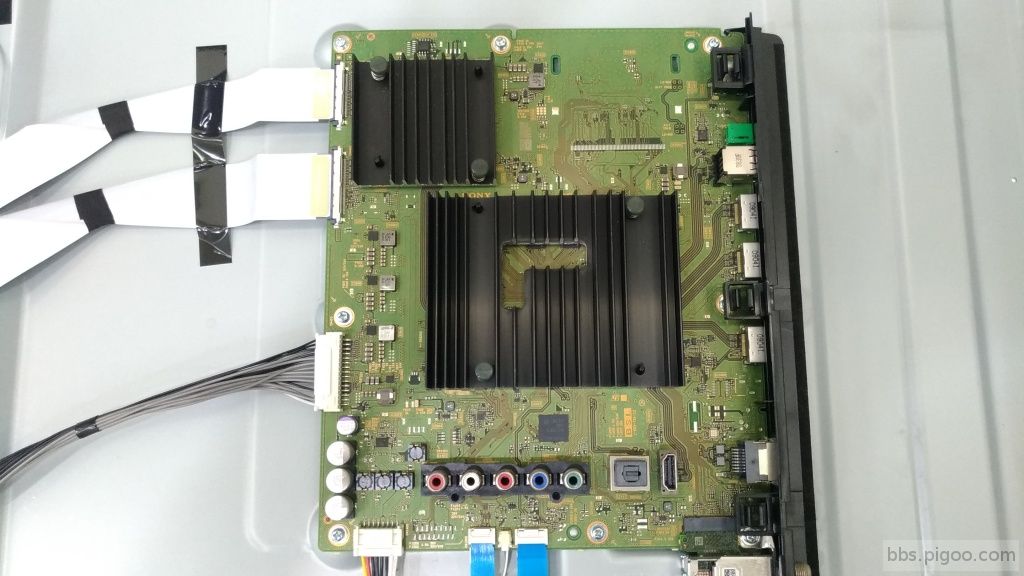

主機板
面板

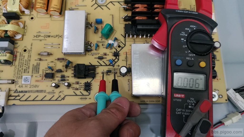

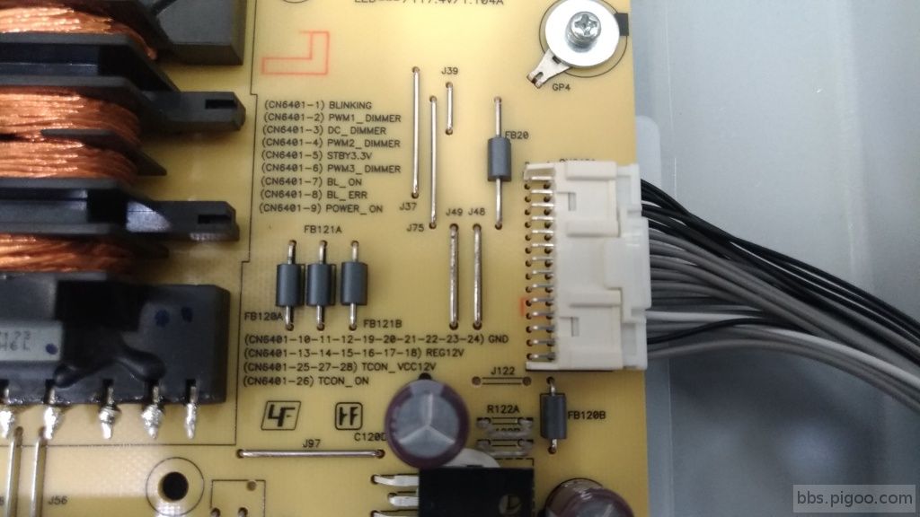

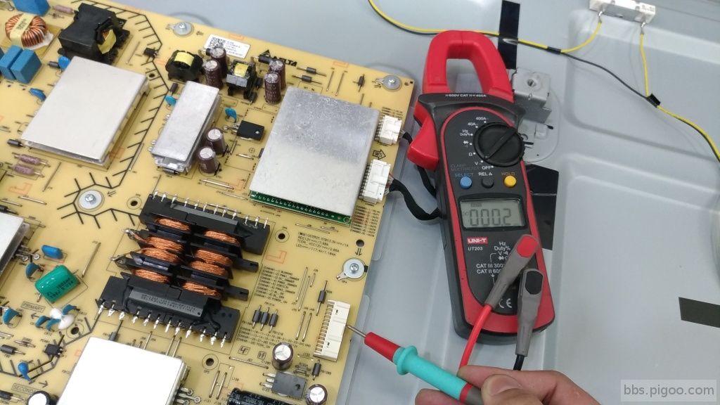

電源板有標示STBY3.3V
STBY待機電壓0V

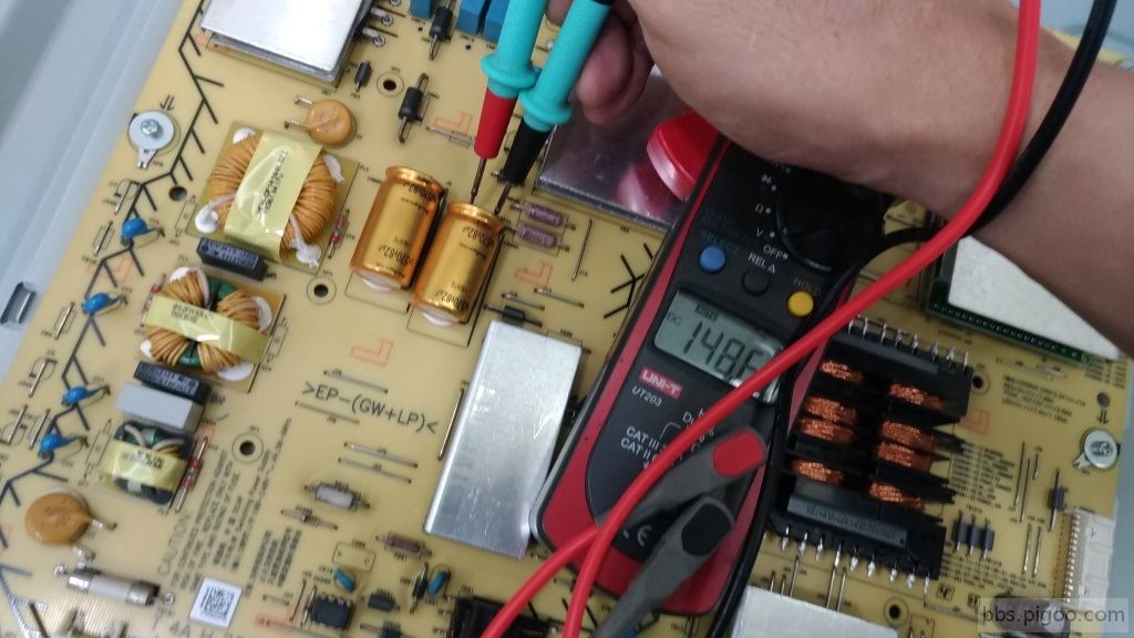

一次側大電容有148V

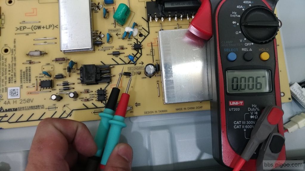

查找待機電路,發現編號D950A的二極體短路
撬起一支腳再次量測,確認短路故障
這問題遇過好幾台,幾乎都壞在這零件

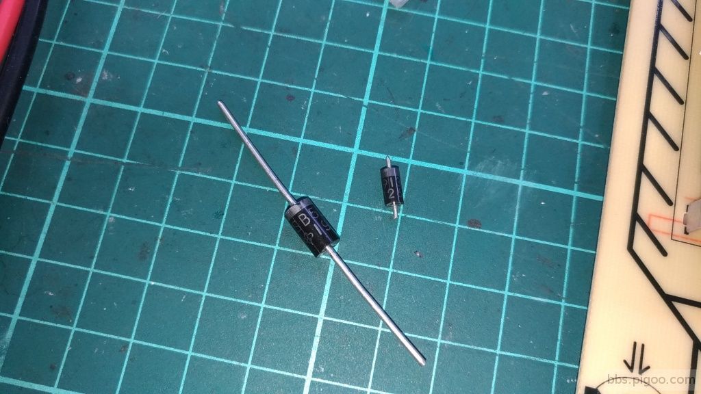

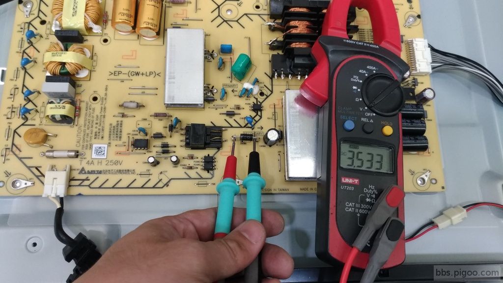

找了一支蕭特基二極體換上,忘記型號了
量測週邊無其他故障零件
上電後出現待機電壓3.5V

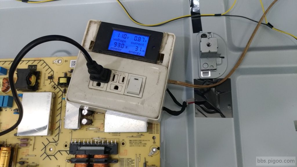

接上主板後開機測試,背光亮起

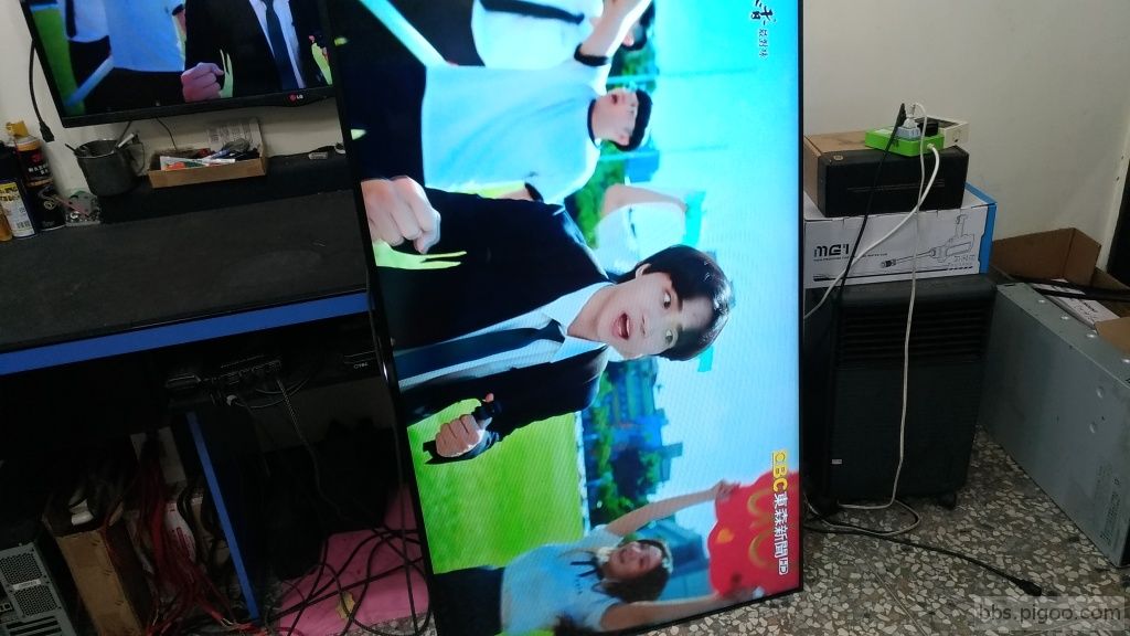

開機功耗93W
畫面顯示正常,順利完修
