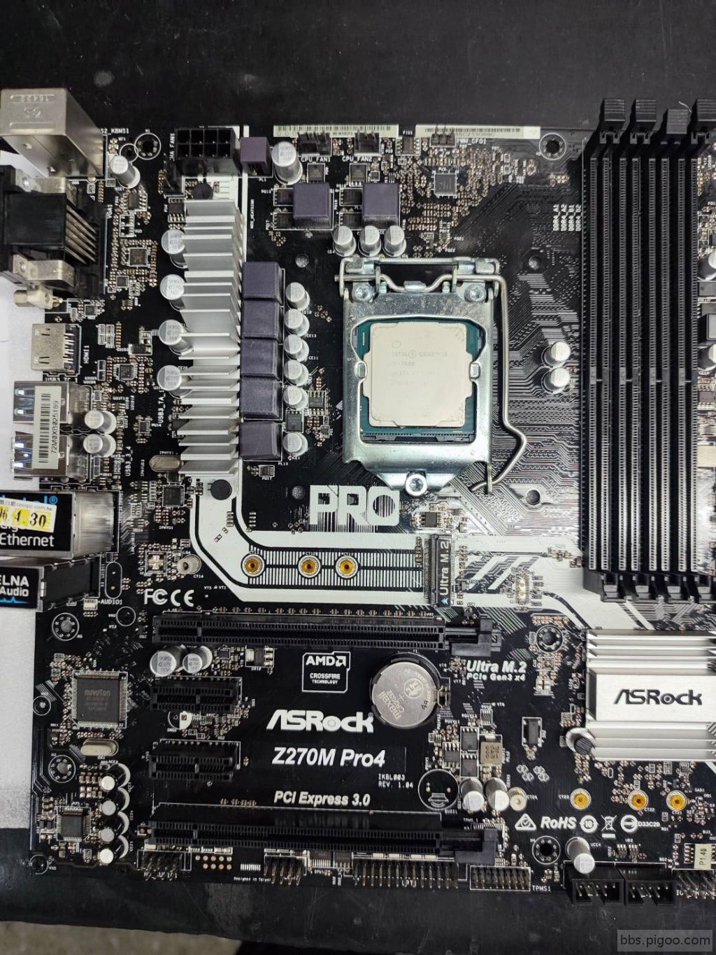

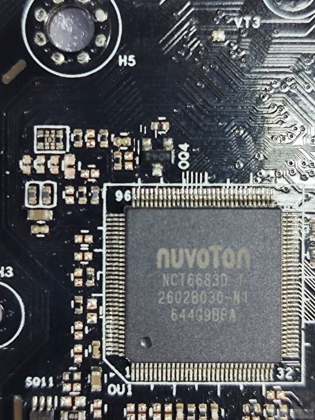

發表於 2025-8-20 16:45:55 | 顯示全部樓層 |閱讀模式

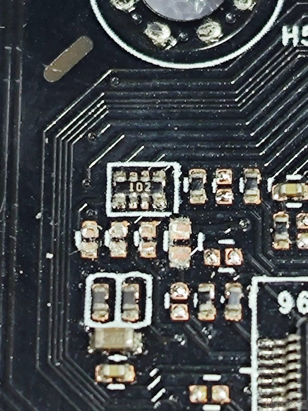

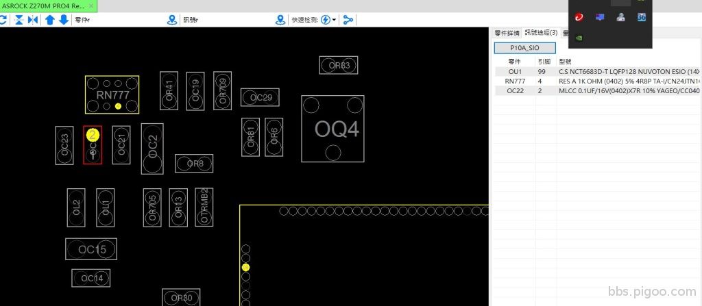

上電不觸發, IO NTC6683D-T 旁邊有掉件~
獅子魚大分享的,AsRock_Z270 圖 IO不一樣!
求有沒有人有點位圖.
可以參考下 感謝!

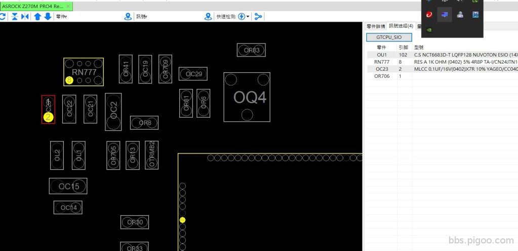

發表於 2025-8-20 19:38:38 | 顯示全部樓層
本帖最後由 peter180 於 2025-8-20 10:23 PM 編輯

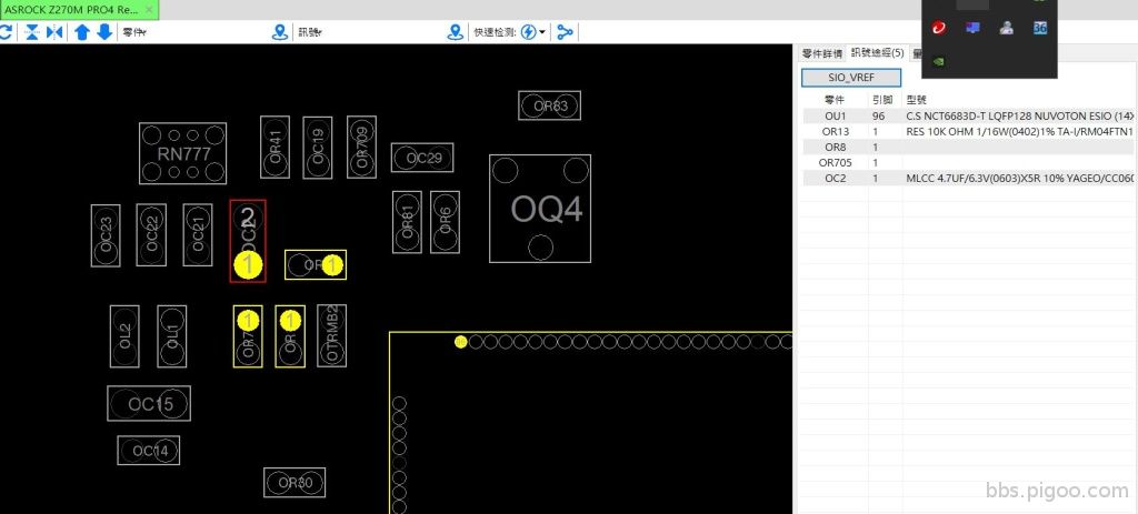

從時序查缺少什麼信號才導致不能觸發?!
四顆都是MLCC,左邊三顆同規格0.1uf 16V 0402 ,最右邊的為4.7uf 6.3V 0603
每顆MLCC對應的信號如下
比較重要的是VCCM記憶體供電監控

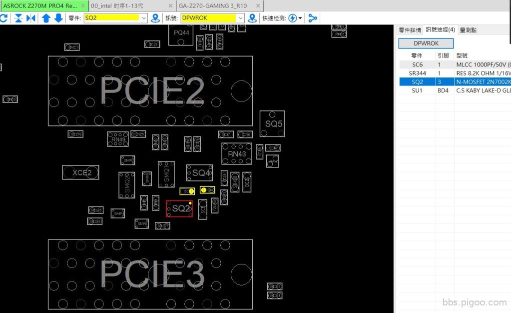

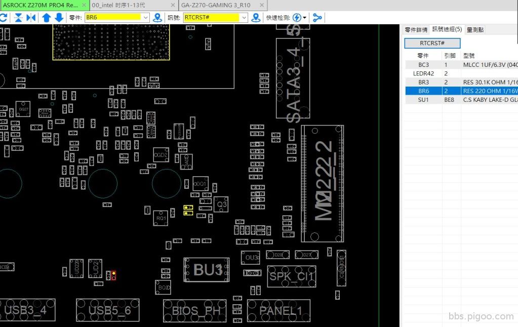

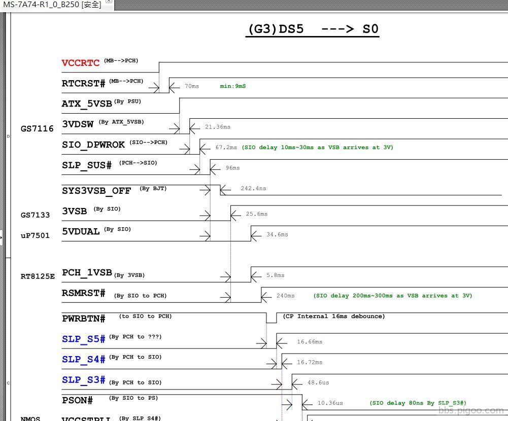

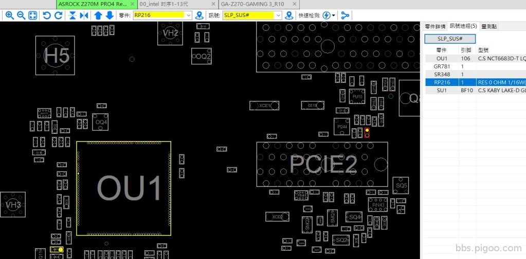

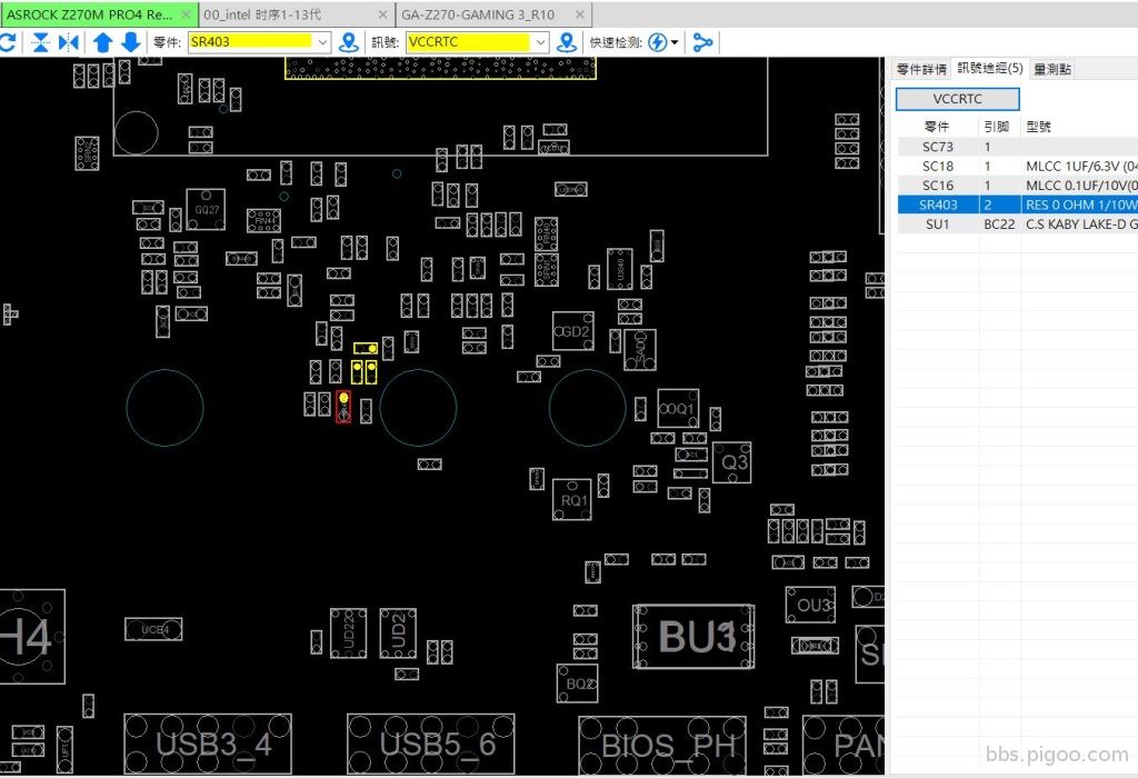

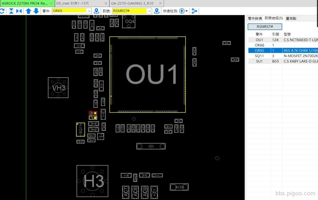

網路上都是要登入才能下載,晚上有空我按時序將每個信號點位截圖,您再測量看看是否電壓正常。
VCCRTC
5VSB、3VSB您說正常,我就跳過。
RTCRST
DPWROK
SLP_SUS#
RSMRST#
補充內容 (2025-8-21 11:31 PM):
觸發PWRBTN往前的信號,應該能找到破口。

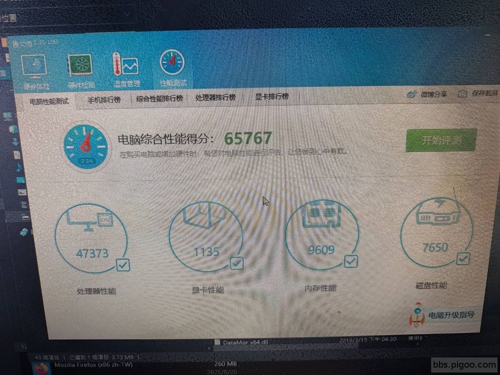

能跑完魯大師 跟 CPU-Z 的測試應該 CPU沒啥問題吧?
看來是經驗值+1

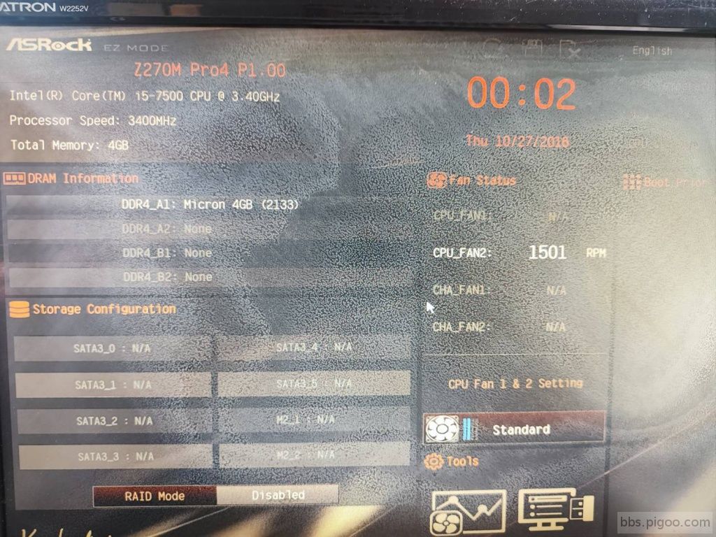

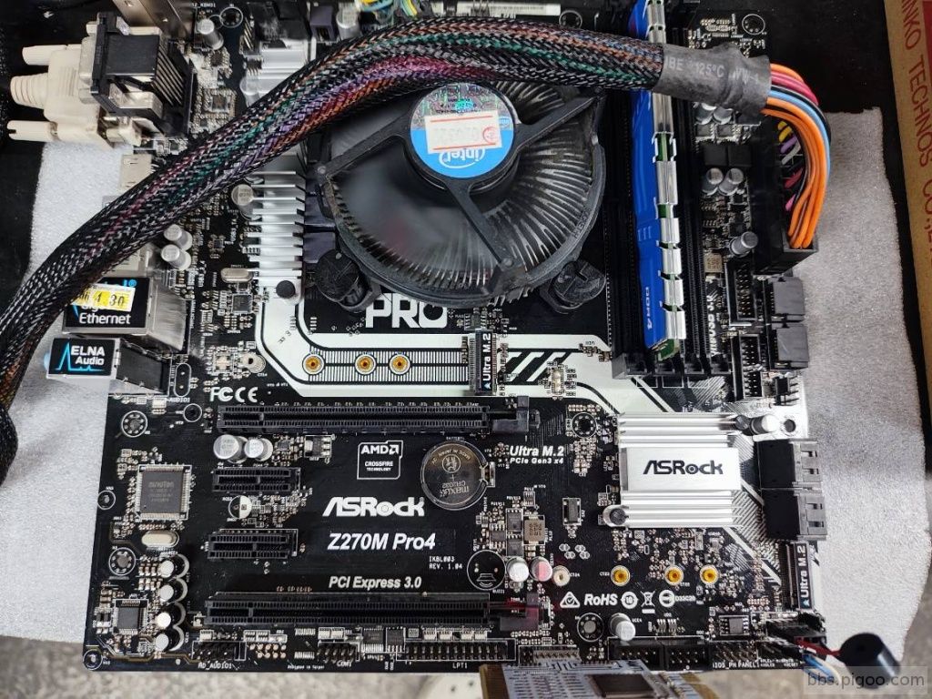

這還真是片怪板,量測了幾天 很多訊號都有~
不裝CPU還不開機,不然就是裝了也不開機或是開機了又沒任何動作(核心有時有電 有時沒電)~
剛剛 就先直接來個 不裝CPU 再把電源綠線(PSON#)對接地 短路強制開機...... 然後測量所有電壓  發現全部電壓都有.........
最後確認核心電壓VCCIO=1.0V GT_CPU=1.0V  記憶體 VCCM=1.2V VPPM=2.5V  索性就把CPU跟記憶體裝上~
然後 他就開機了......
所以這篇 實在是 算是暫時完成~
接下來測試反覆開機都沒問題~(所以問題啥是我也不知道)
