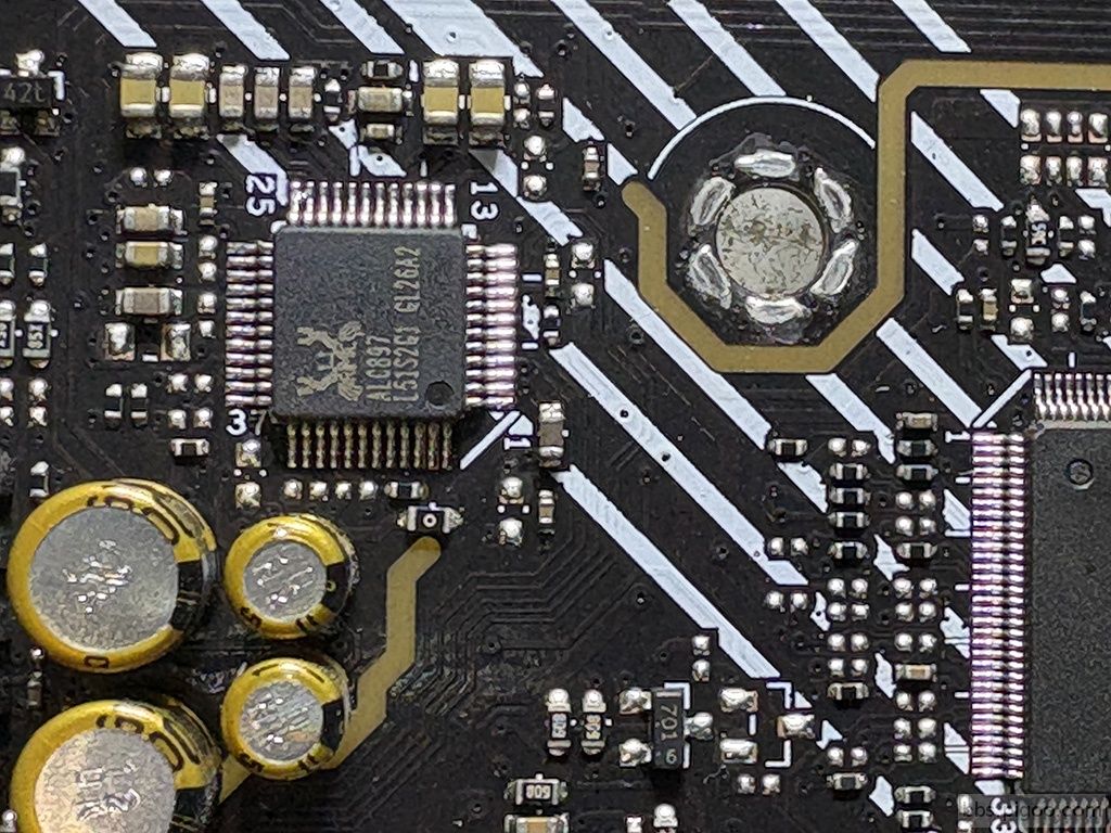

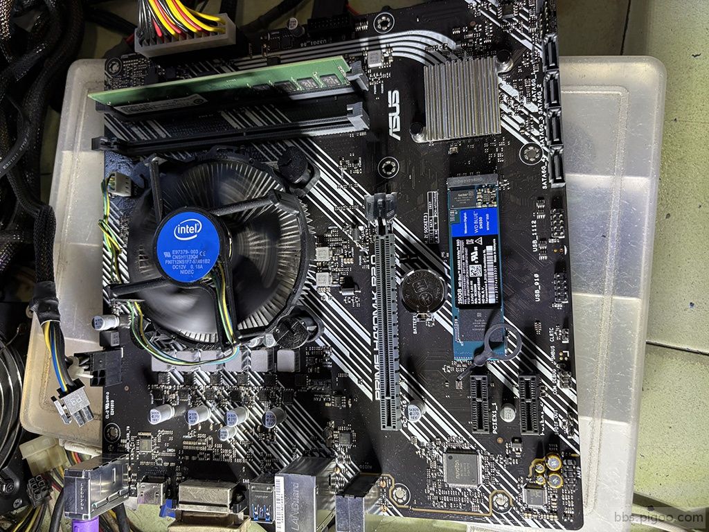

拿到沒音效輸出!內建前置音效也沒輸出
驅動灌了WIN10 還是沒灌成功!

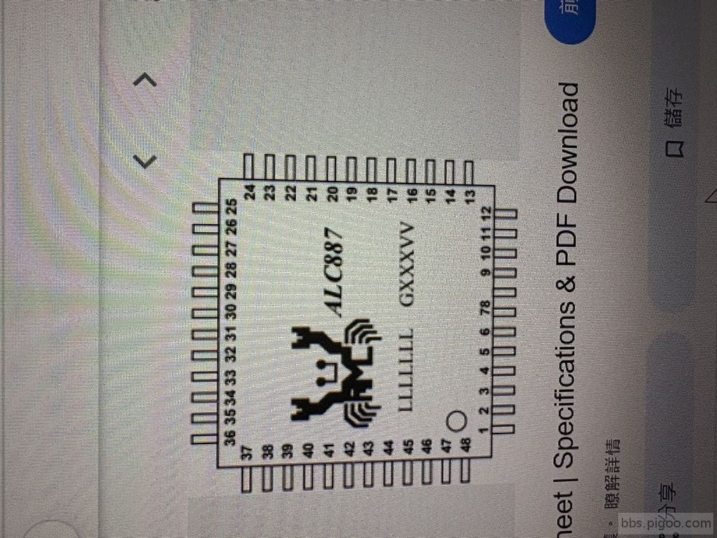

測量1腳有3V
看到音效晶片ALC897 找不到 相關的腳位圖! 可以用887 代用嗎?!
ALC887

 樓主| 發表於 2025-8-16 19:33:03 | 顯示全部樓層
看 大俠的電路圖 上的是887
我換上887 還是一樣!
基本的音效電壓都有

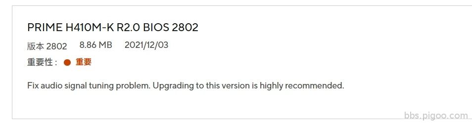

本帖最後由 楊大俠 於 2025-8-17 03:44 AM 編輯
點位圖似乎是 R1.02 版本,網路上好像沒有 R2.0 的點位圖,以 R1.02 參考用
所以檔名才會是 ASUS PRIME H410M-K R2.0 Rev 1.02
我猜 R1.02 是ALC887、R2.0 變更為 ALC897,結果 R2.0 的音效會出問題
R1.0的規格只有ALC887
R2.0的規格則是ALC897 / ALC887
中文版規格頁面很簡約、英文版才有完整規格
嗯,官網說明也有提到 修復音頻訊號調節問題。強烈建議升級到此版本。

 樓主| 發表於 2025-8-17 09:56:05 | 顯示全部樓層
楊大俠 發表於 2025-8-17 03:23 AM
所以檔名才會是 ASUS PRIME H4 ...
BIOS有刷過最新版 還是一樣! 我等 晶片ALC897 到貨在換換看 XD
 樓主| 發表於 2025-9-2 18:53:13 | 顯示全部樓層
更換 AL897 還是一樣 音效 打X 沒聲音
