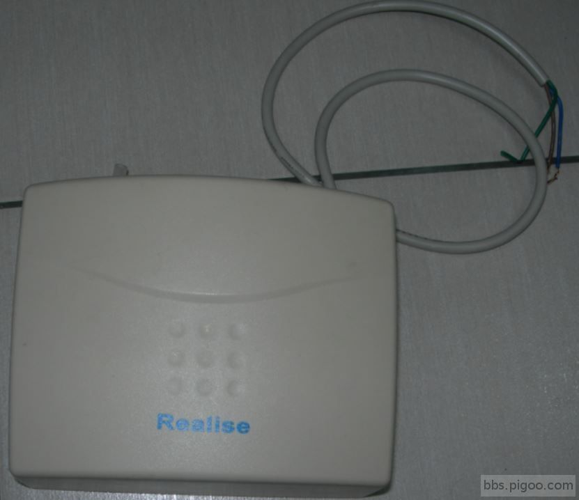

這台排水器,一ˊ直作動,停不了,還好發現的早,不然可能會燒起來,因為非常燙。
問題是一直工作,就不是馬達問題,那就是開關問題,打開檢查微控開關,不管什麼位置都是通的,不會斷開,正常應該是一邊通電,一邊斷電。
換微控開關,在市面上找到長柄微控開關,安裝後發現不合,不是尺寸,是功能不一樣,原裝的兩邊(通和斷)長柄都會定住,市面上的只停止在一邊。
最後只好,拆開原來的微控開關清理,用砂紙打磨接觸點,就算修復了。但應該以後也是應急用,不會長時間用,畢竟接觸點打磨過後就變小了。
竟然拆開了,就全部查一遍,該清的清,該換的換。
台灣製造的產品,零件很多時候都買不到,規格很特殊,西台灣也沒有。大家是不是有遇到相同的問題?
只是一個小小的微控開關,整台排水器丟掉,是不是在製造垃圾?
瑞林
Realise
Realise

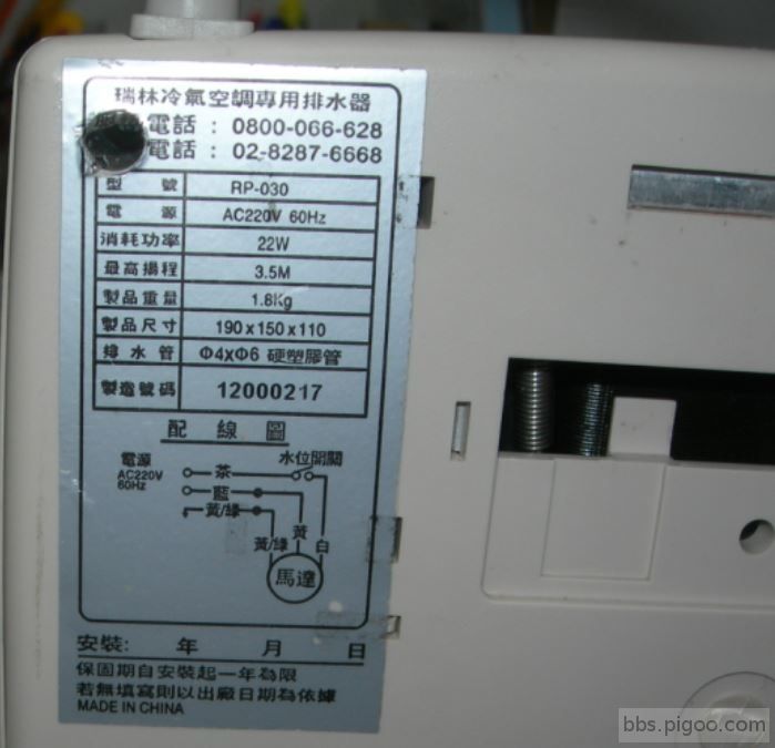

背面
Label
Label

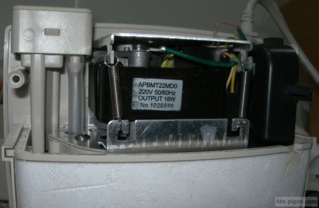

內部重要部件 - 左邊馬達,右邊微控開關
internal overall
internal overall

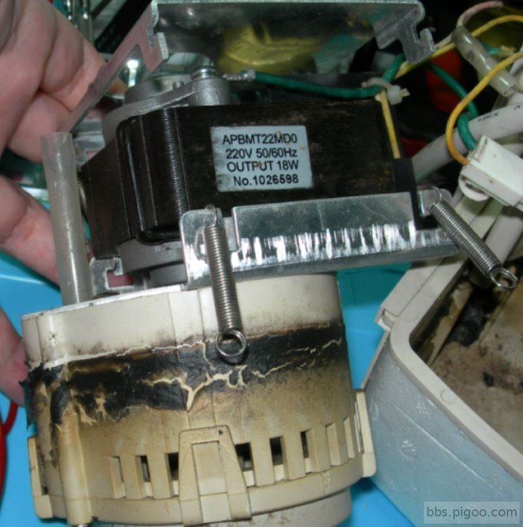

馬達
motor
motor

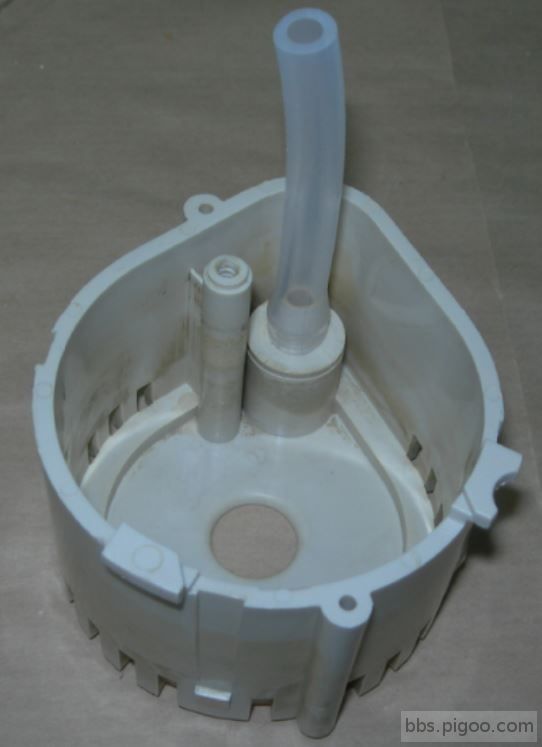

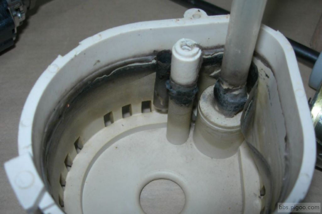

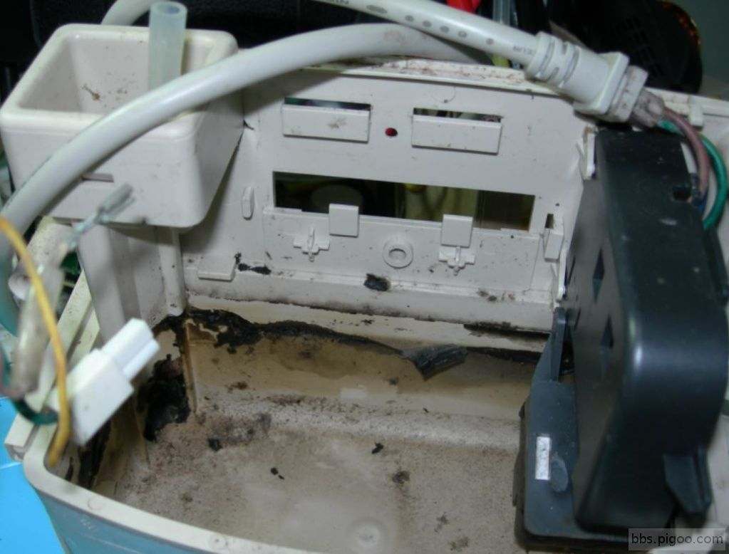

水槽很髒
dirty tank
dirty tank
馬達葉片罩也很髒
shroud
shroud

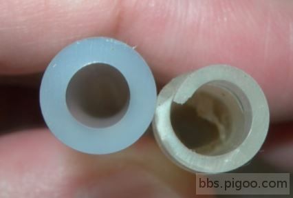

軟管硬化裂開
tube
tube
清理和更換完軟管
cleaned
cleaned

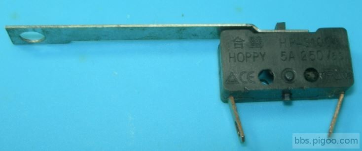

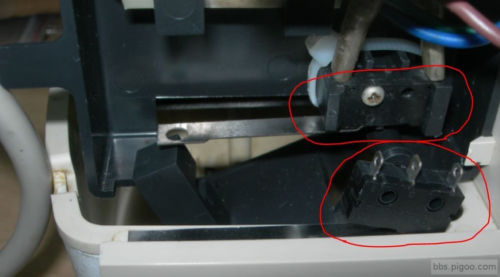

原廠微控開關 - HOPPY(廠牌)
microswitch
microswitch

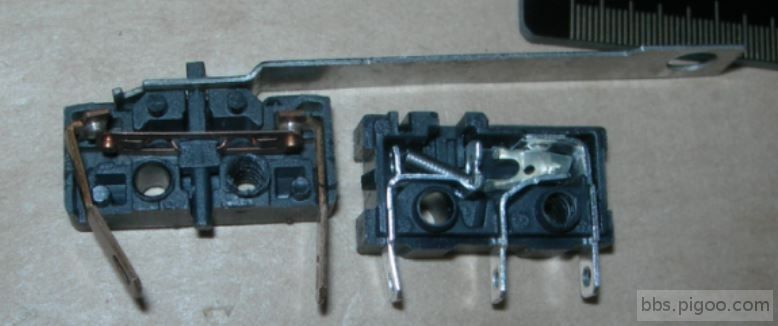

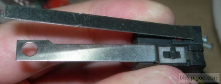

微控開關內部結構 - 左邊是原廠,右邊是市面上買的
difference
difference
市面上的微控開關永遠是翹起來的,
difference2
difference2
差別 - 長柄彈簧永遠是翹起來的,安裝後會把浮球往下壓,彈簧向下壓力大於浮球上升壓力,所以沒有開和關的作用。
difference3
difference3

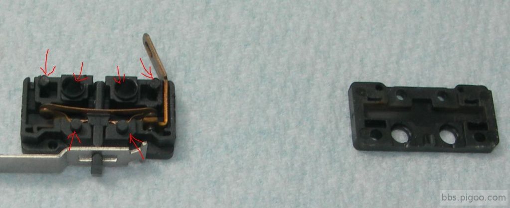

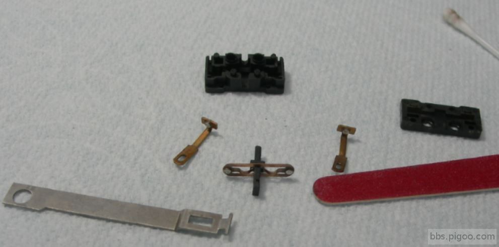

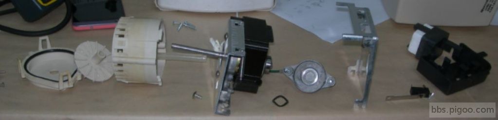

分解和清理原廠微控開關 - 蹺蹺板的概念
internal
internal
全部內部零件
all components
all components

請問大大,
"微動開關" 拆開後您是怎麼固定的?
可以再貼張有打光或可看清楚微動開關接合面的相片嗎? 謝謝
 樓主| 發表於 2025-8-18 13:35:52 | 顯示全部樓層
它有凸點(箭頭處)固定,橇開時,要慢慢的平均打開,凸點不能破壞。放回去時,也要平面平均壓平(應該是這麼說,英文是press it squarely). 凸點就會卡住那六個洞。沒有溝槽鎖住,完全是pressure fit(利用塑膠可微壓縮特性固定)
