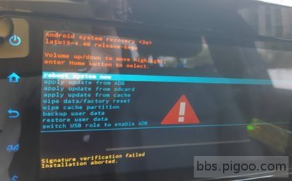

車沒事搞進recovery mode,還可以做什麼進階的應用嗎?

就是想說這邊有沒有辦法打開usb連線pc的鎖定,然後放01的圖資試試,目前只能將測速點和隧道提示的檔案,放到之前更新備份的usb再次更新進去,放圖資會顯示無法解鎖地圖

什麼車型或導航機? 在這發生之前,做了什麼? 可以選"wipe cache partition", 然後再重新開機試試。 cache只是暫時擋,洗掉沒關係。但千萬千萬千萬不要選'wipe data/factory reset", app 會全刪。

我就是想要給它發生點什麼事情啊,看看能不能解掉一些被鎖的功能!
發表於 2025-8-15 14:23:13 | 顯示全部樓層
那邊沒有什麼功能可解鎖的,但就是可以安裝客製化作業系統的地方
