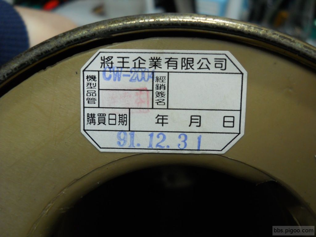

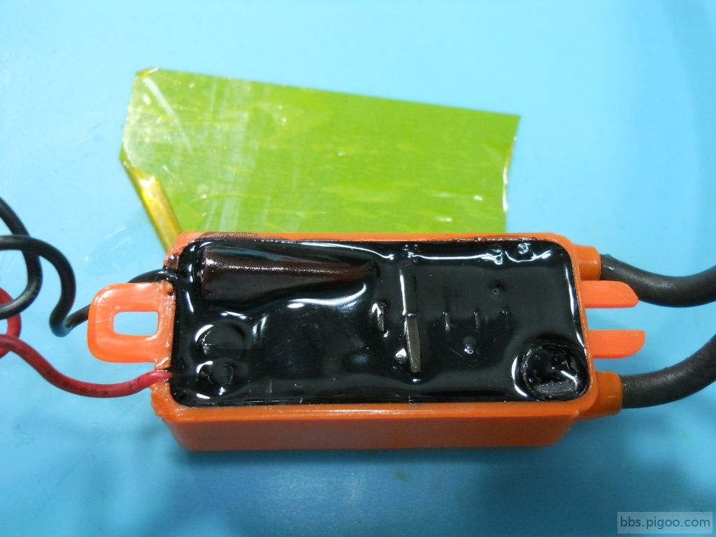

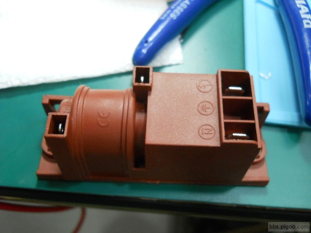

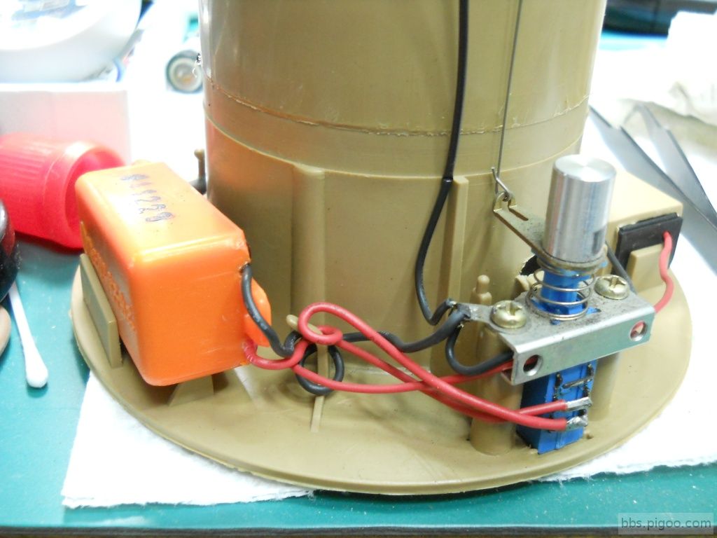

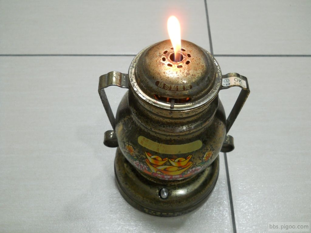

一台23年的大寶牌點香器,想要修復但兩個零件,1.5V點火器和瓦斯噴嘴找不到,有人知道哪裡有嗎?
市面上點香器有分兩大類 - 明火和防風兩種。這台是明火。另外這台比較舊,有火之後,還會一直點火,造成1.5V點火器很容易壞掉,新的點香器點火成功後,點火器就停止工作,所以可用比較長時間。1.5V點火器應該也是只要換掉電容就能修復但整個封膠,拆不開。如果硬要修應該也可以,放在滾水裡加熱除膠,但會很麻煩。另外瓦斯噴嘴控火不穩定,火時大時小,不是裡面積碳就是彈簧老舊,噴了清潔劑,還是不行。

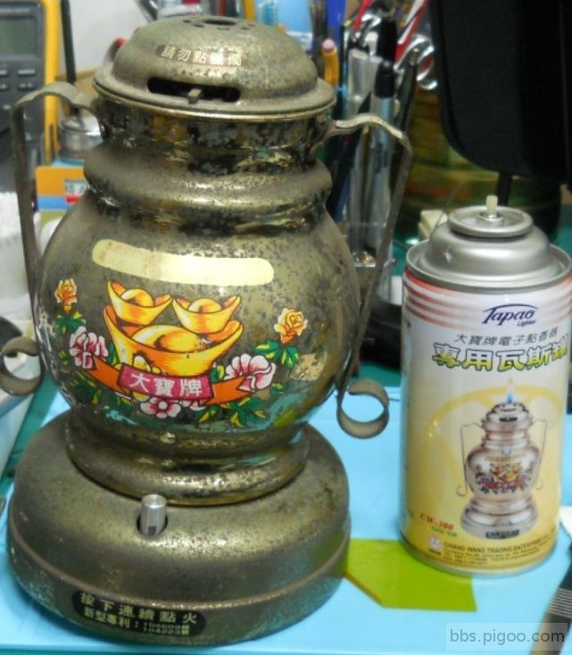

大寶牌點香器
大寶牌點香器
大寶牌點香器
型號 CW-200A
型號 CW-200A
型號 CW-200A

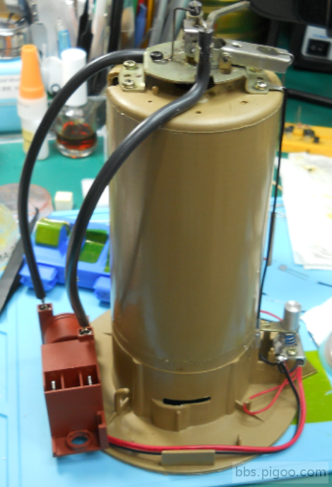

內部結構
內部結構
內部結構

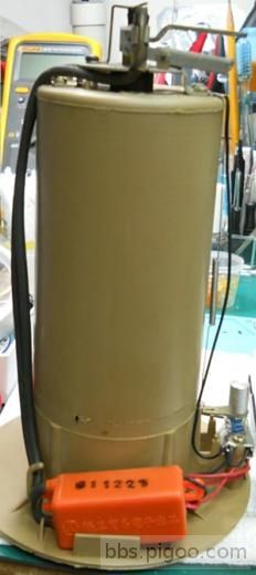

1.5V點火器和開關
1.5V點火器和開關
1.5V點火器和開關

1.5V點火器封膠
封膠
封膠

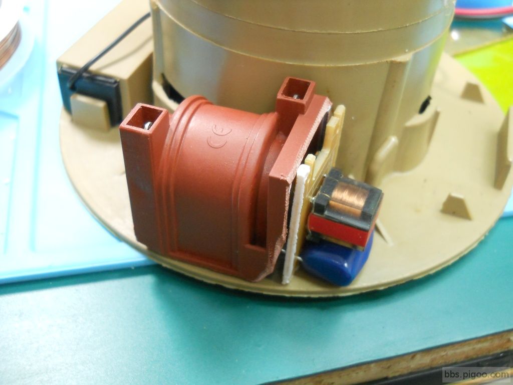

1.5V點火器,市面上找到最小的
1.5V點火器
1.5V點火器
1.5V點火器還是太大
太大
太大
縮小體積,還差一點點,外殼安裝後會斜一邊
縮小體積
縮小體積
發表於 2025-8-13 12:22:59 | 顯示全部樓層
有火之後,還會一直點火:
感應針(熱電偶)故障。
有兩根針,一根是高壓點火針,另一根就是感應針。

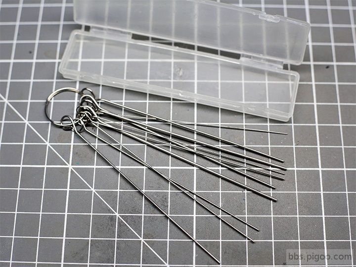

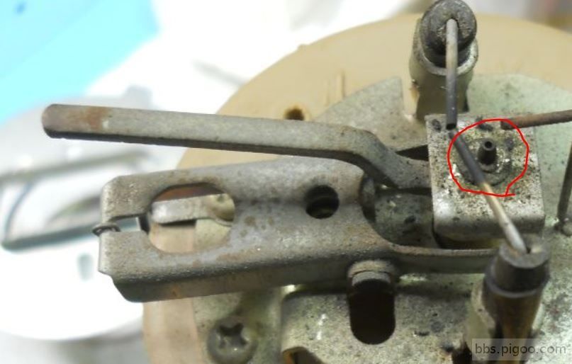

火時大時小:
噴嘴有沒有用細針通一通?
我買這個,都沒用到。是的,太便宜,淘寶上順便買的。

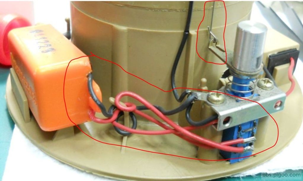

 樓主| 發表於 2025-8-13 13:41:22 | 顯示全部樓層
rex560810 發表於 2025-8-13 12:22 PM
有火之後,還會一直點火:
感應針(熱電偶)故障。
這個設計很陽春,沒有感應針,只有兩條線從1.5V點火器出來形成迴路。另外噴嘴用針通也試過,沒辦法整個針通到底,裡面有一個彈簧閥控制瓦斯氣體開關,右邊凸出的部分就是用C 型扣環連接到槓桿,按下開關,鐵線會下拉槓桿,槓桿另一邊會把火嘴往上拉,打開閥門讓瓦斯噴出。
紅色圈起來的地方就是噴嘴連到槓桿
紅色圈
紅色圈
小小一個噴嘴,構造很複雜,很好奇當初閥和彈簧是怎麼安裝進去的。
發表於 2025-8-13 17:46:29 | 顯示全部樓層
既然是會一直點火,也有一個開關是按下會點火,將那個開關改成按下接通電池,這樣子按下就會開始點火,點火完成後鬆開,斷開與電池接通,這樣就解決一直點火的問題。
 樓主| 發表於 2025-8-13 18:52:42 | 顯示全部樓層
ㄚ三哥 發表於 2025-8-13 05:46 PM
既然是會一直點火,也有一個開關是按下會點火,將那個開關改成按下接通電池,這樣子按下就會開始點火,點火 ...
點火和瓦斯是同一個開關
同開關
同開關
 樓主| 發表於 2025-9-1 11:18:04 | 顯示全部樓層
完美修復
點火
點火

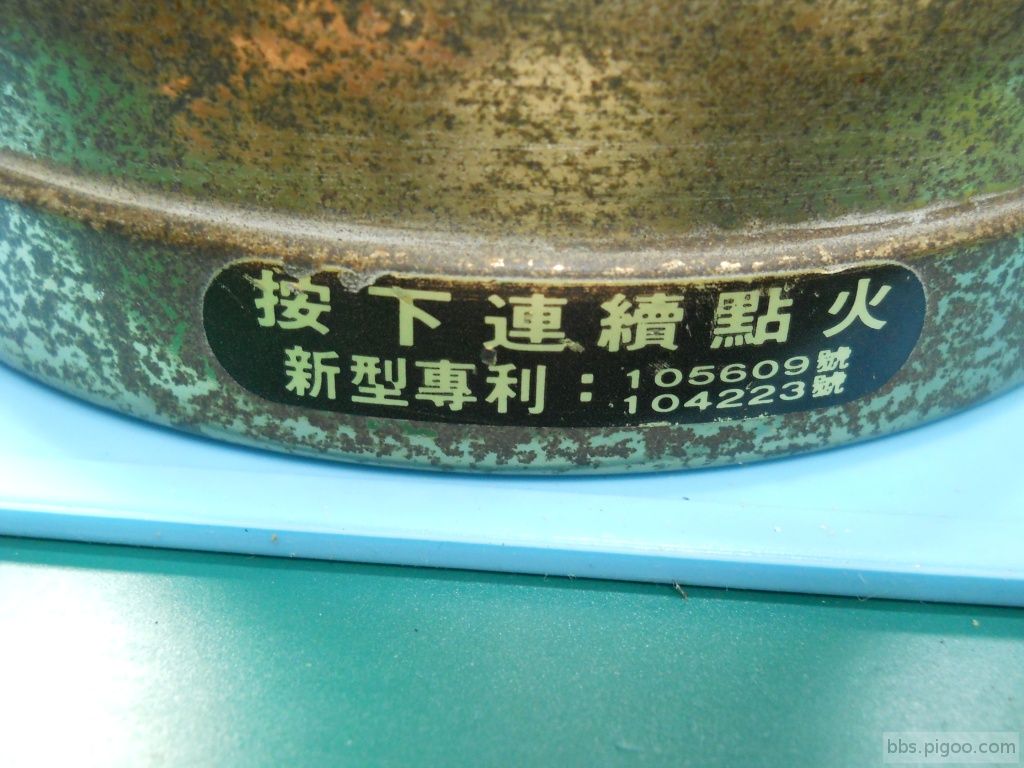

 樓主| 發表於 2025-9-8 17:42:40 | 顯示全部樓層
milton 發表於 2025-8-13 01:41 PM
這個設計很陽春,沒有感應針,只有兩條線從1.5V點火器出來形成迴路。另外噴嘴用針通也試過,沒辦法整個針 ...
這是20幾年前的設計,仔細看了一下,原本就設計連續點火,而且還有專利
連續點火
連續點火
