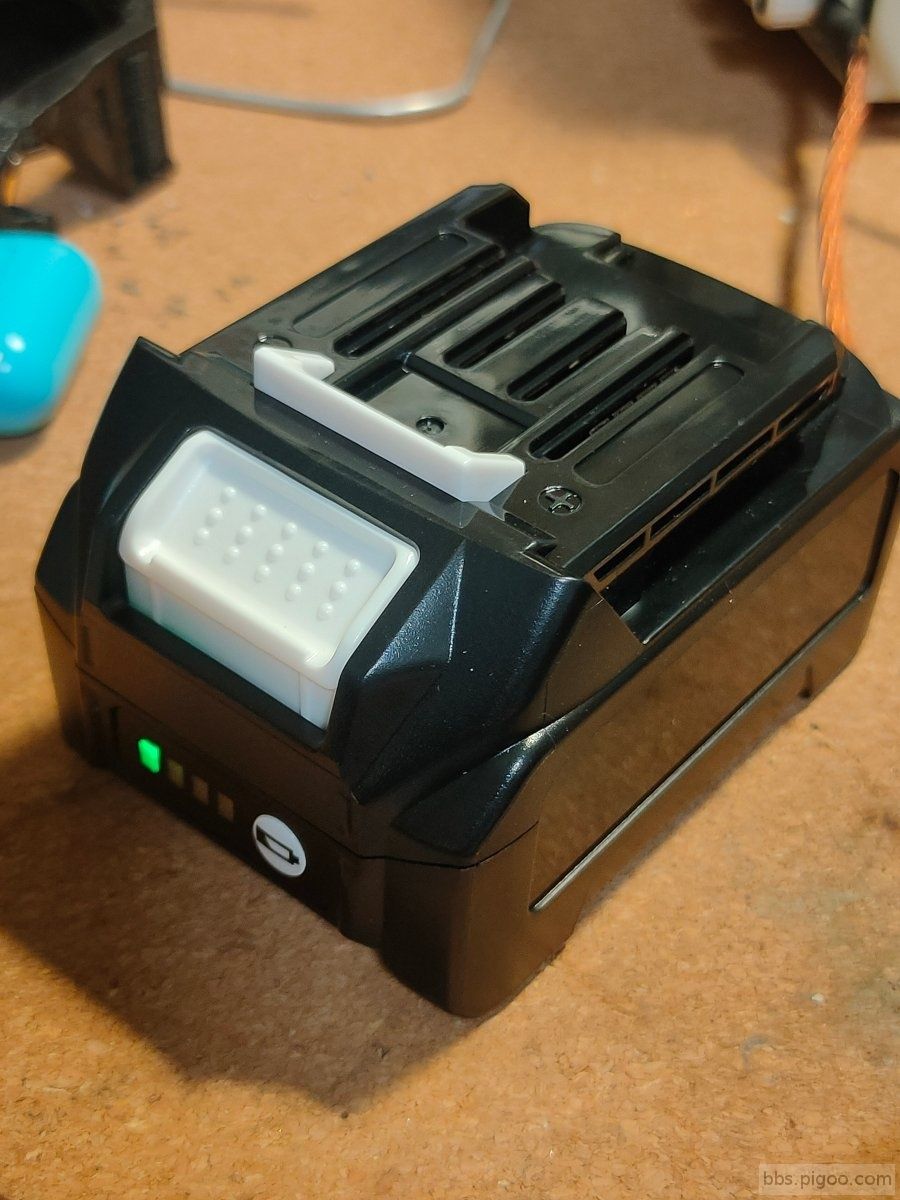

之前自組的40V電池都是採用21700電芯,一個是用Molicel P42A另一個是Ampace JP40,使用上並無問題,唯一的缺點就是電池體積大且重,有時候想要鎖個螺絲而已,卻得裝上一顆大電池,有點不方便。所以打算DIY一顆18650的版本給輕載時使用,也就是原廠BL4025規格的電池。

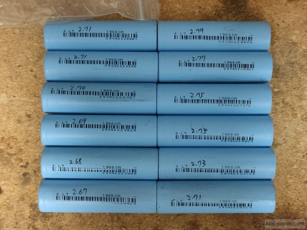

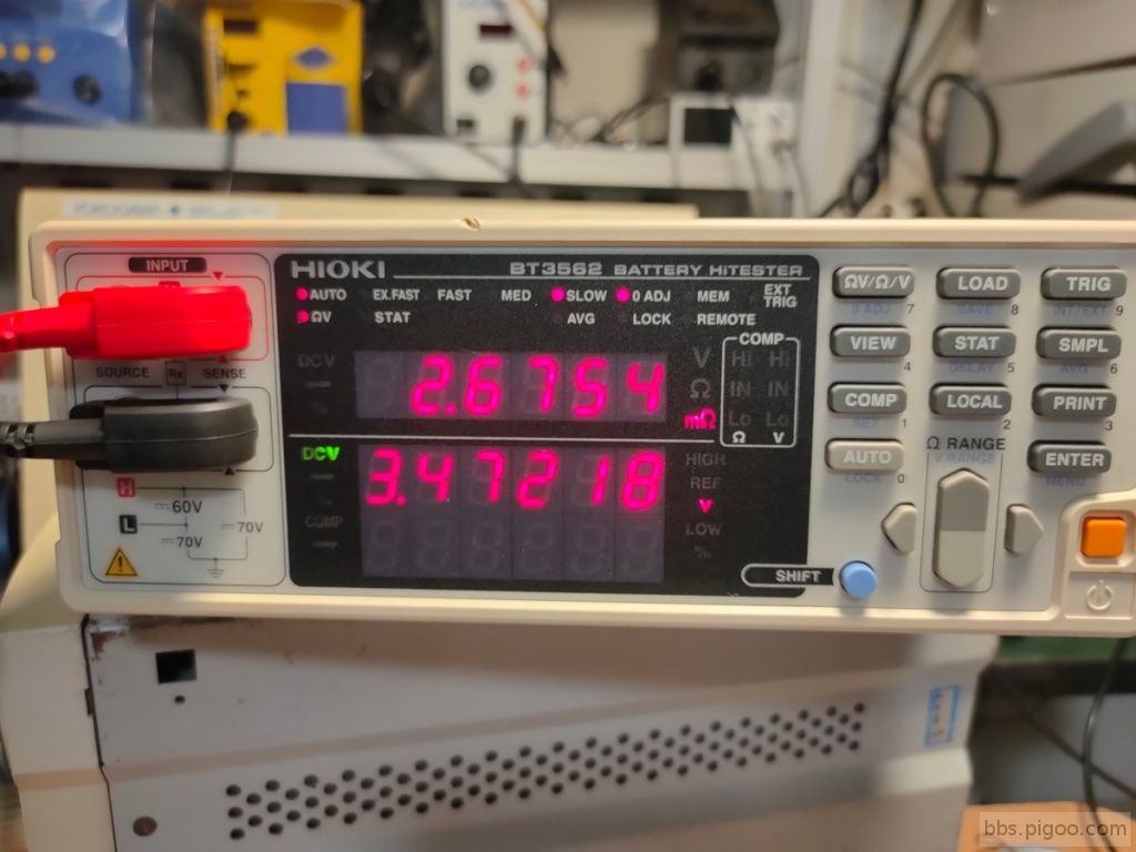

這次入手了號稱市場最低內阻的Ampace JP-30 18650,量測一下果然是驚人! 內阻跟我之前買的JP-40 21700沒什麼差別,似乎又更強了

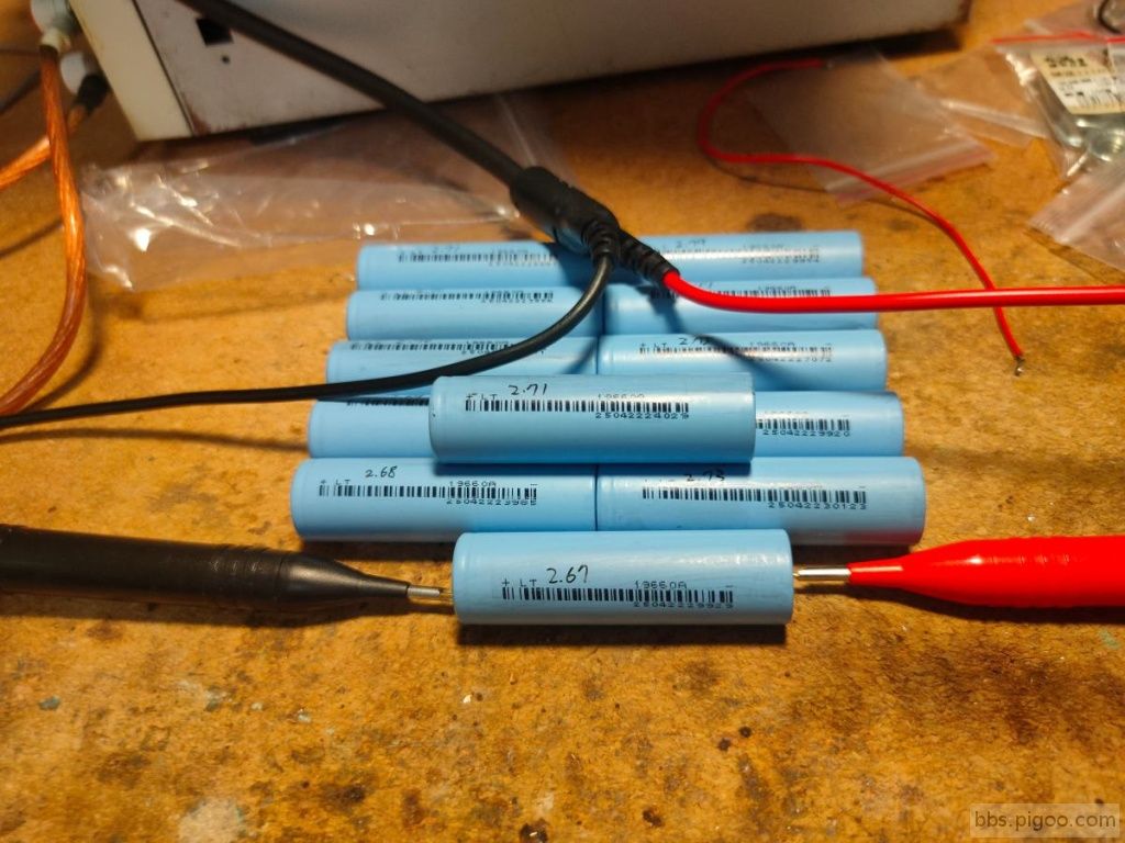

照例把所有電池內阻量測一遍,這批電池差異不算大,還滿平均的

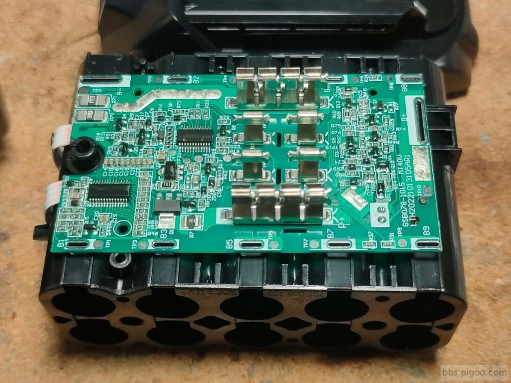

40V電池保護板僅有過流與電壓保護,本身沒有MOSFET做保護開關。它的保護機制是送出訊號,讓工具自行切斷電源

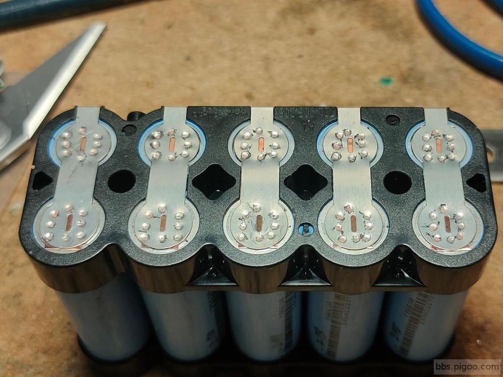

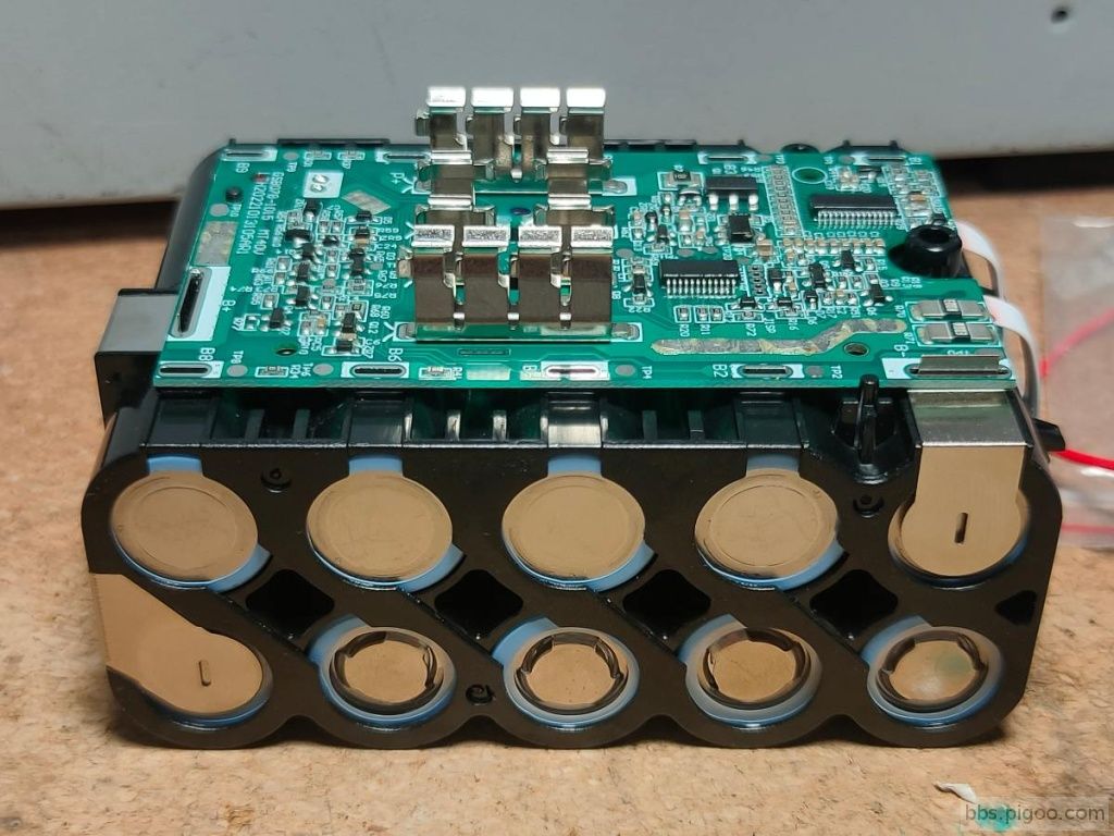

由於覺得廠家連接片過於單薄,所以底下再疊一層0.15的紫銅片增加電流與降低整體內阻

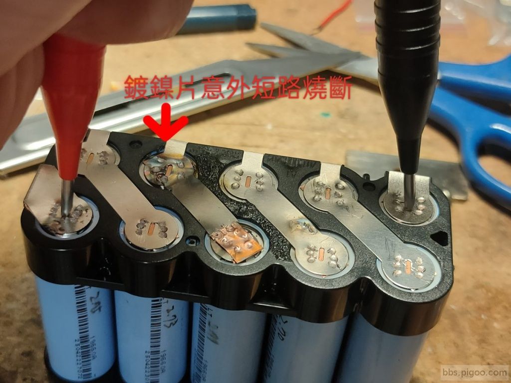

安裝過程發生了點意外。連接片不小心阿斯到旁邊的接點,鍍鎳片整個發紅燒斷,只好另行補救一下。這種大電流電池雖然電壓不會致命,但是操作上仍要注意,一不小心仍會發生危險

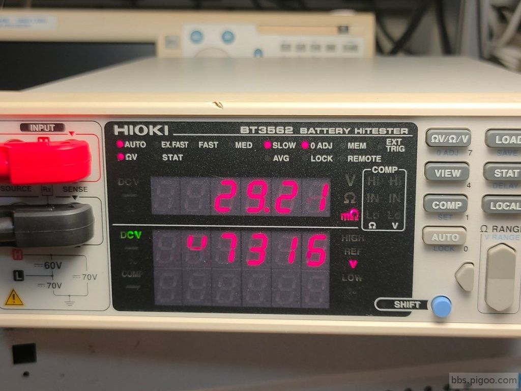

組裝完畢,整顆電池10串內阻還不到30毫歐,比一顆普通18650還低,真的滿強的
