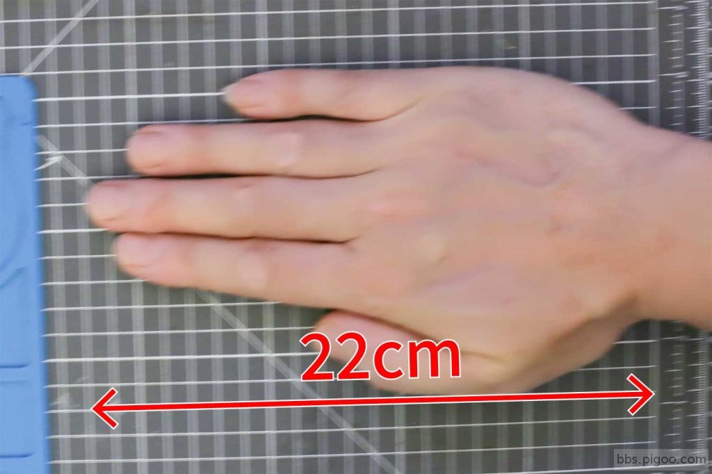

一雙大手,無鼠可用。
3C賣場摸遍,終於有隻斯巴達,很符合我的手型呢。
等一下,這什麼標價,而且體積大,又重,超不靈活的。算了。

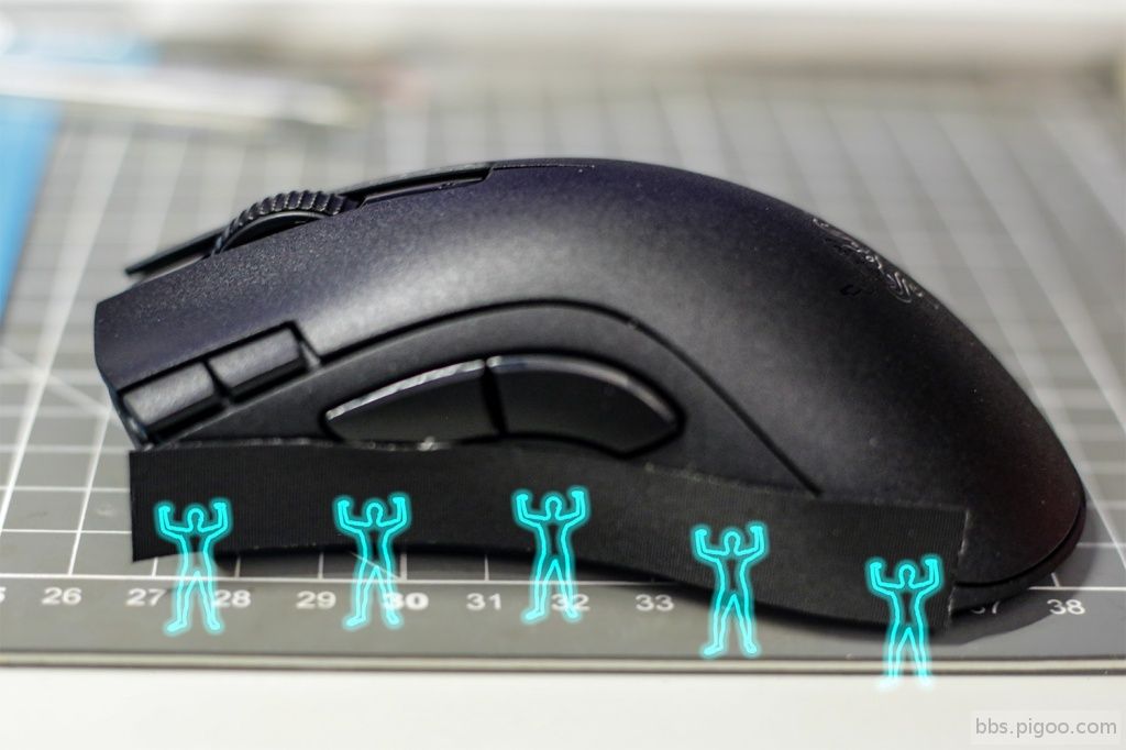

Do Something! 家裡找找,撕條膠帶就上了。
修邊工具。
說來不勝唏噓,本土品牌SKB美工刀,坐船來的,比島內還便宜。
不用10分鐘,貼好4條。

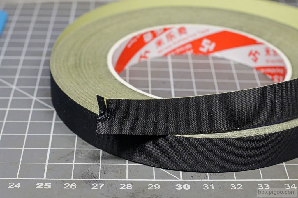

那麼,是什麼膠帶?有點像是布面,不必剪刀,一撕即用。
以前亂買,用來纏環保充電線的。
我看其他買家反饋圖,每個人都纏成突突醜醜的。

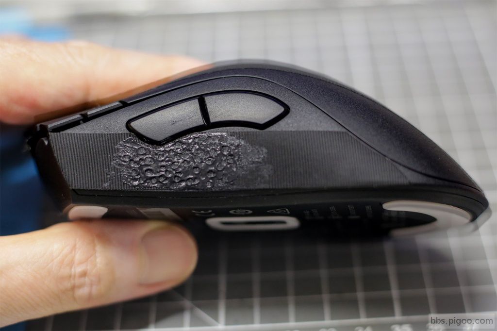

貼好膠帶,左右鍵觸感舒服。
倒是側邊,止滑還差點意思。

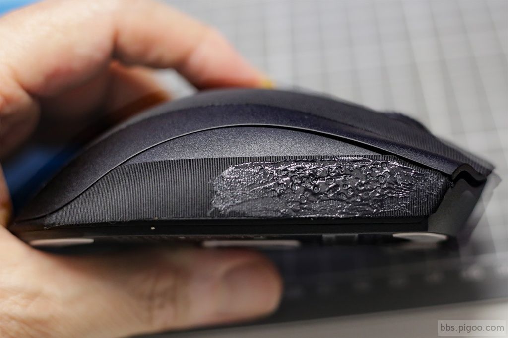

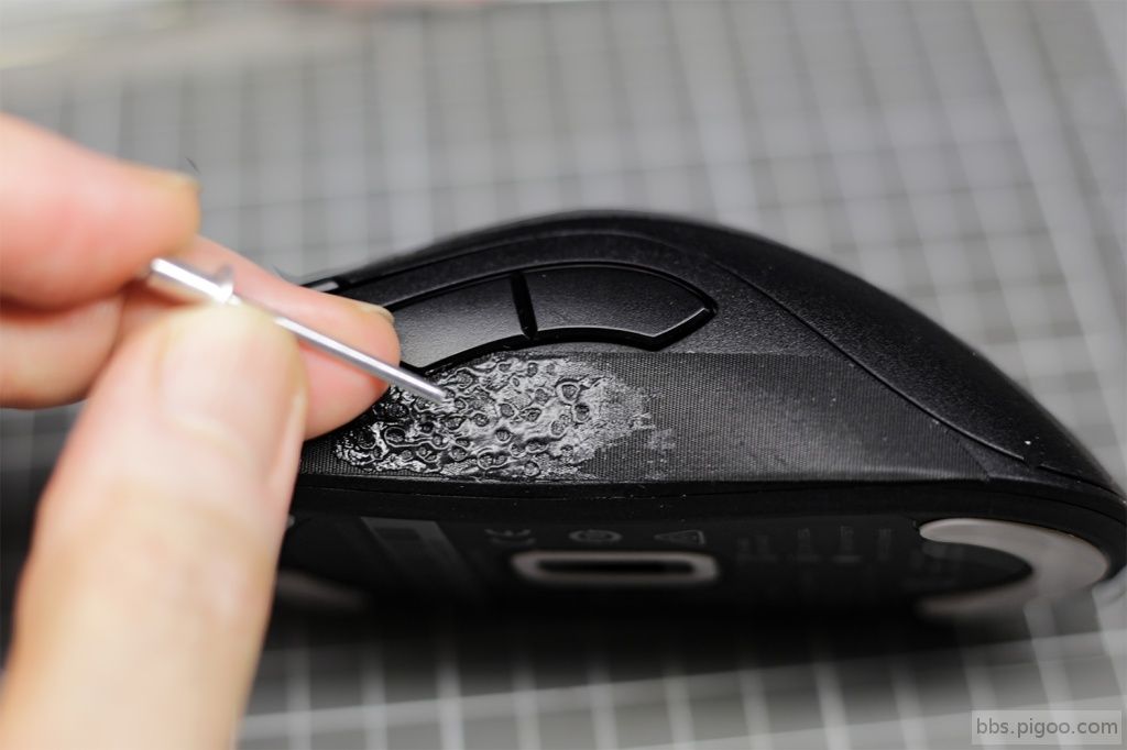

拇指處,家裡再找找,有膠就上~
在膠將乾未乾之際,表面已失去黏性,小棒戳些孔,塑形。
右邊上膠,寬一些。因為是無名指+小指。

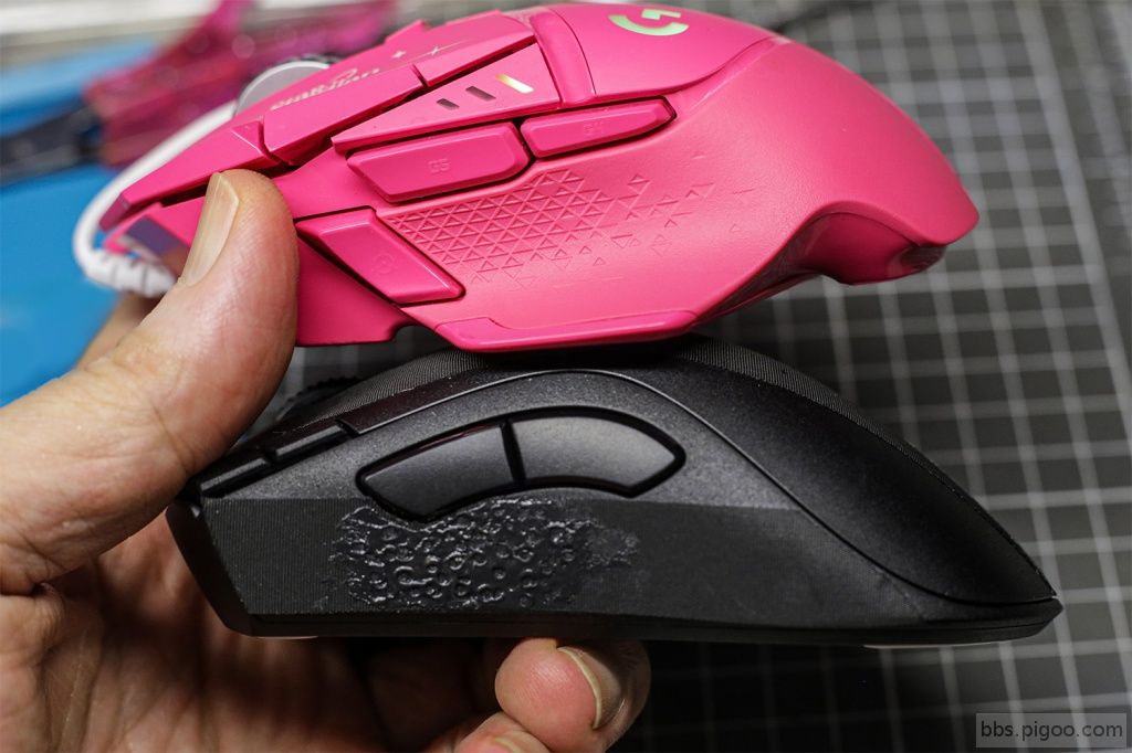

那麼,又是什麼膠?
一開始發現,我硬了,丟了。
好家在,還有一條黑的。剩下都是白的。
凱莎如果破皮,我不知如何是好。漂白?
黑皮如果破皮,嘿嘿嘿~

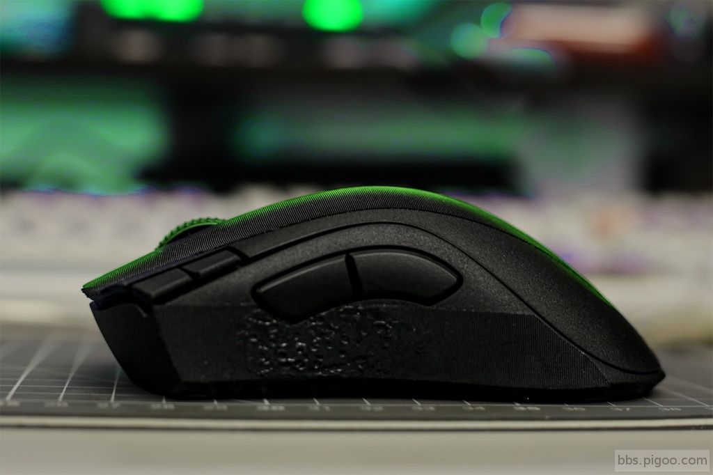

因為都黑色,完全高大上,一點都沒土炮味。
用了一陣子,也沒掉鏈子。So far, so good.
