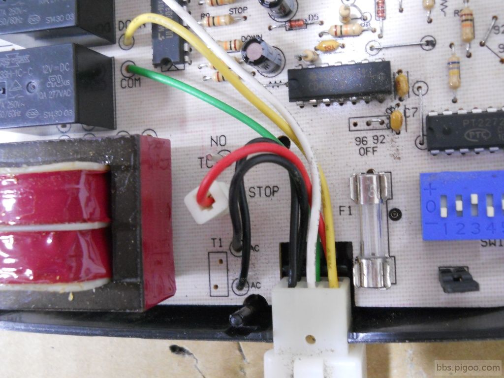

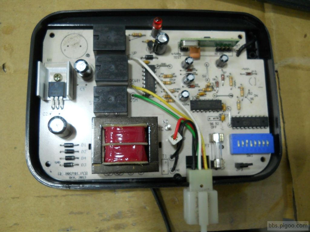

sa2086 發表於 2025-8-6 11:24 PM 直接給DC12V能正常動作 建議將次級整流的電容器 換新
3734

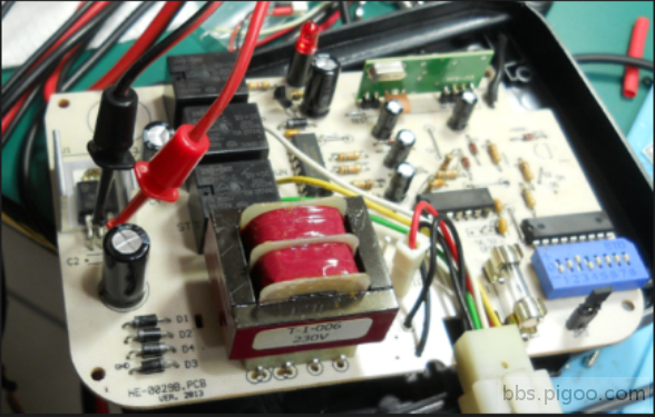

milton 發表於 2025-8-19 01:28 PM 全部電容都檢查了,都好的
7600
ericchou 發表於 2025-8-26 09:49 AM [轉貼] 为什么用电桥测电容,会觉得没有万用表测得准?看下到底什么原因 5分15秒開始看
antlu 發表於 2025-8-26 01:17 AM 有使用電表量測按下去時候的電壓變化嗎?
2721

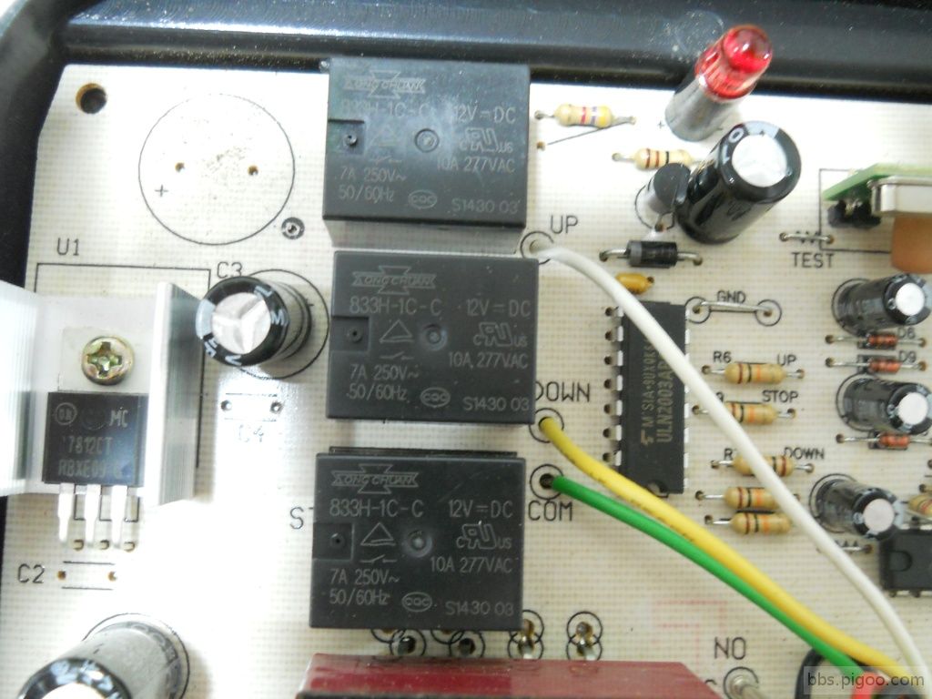

ericchou 發表於 2025-8-29 06:20 PM 繼電器內接點火花電蝕 氧化接觸不良
