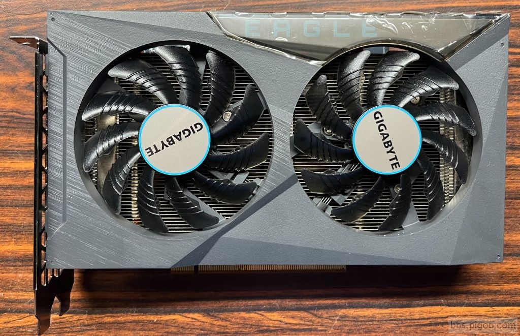

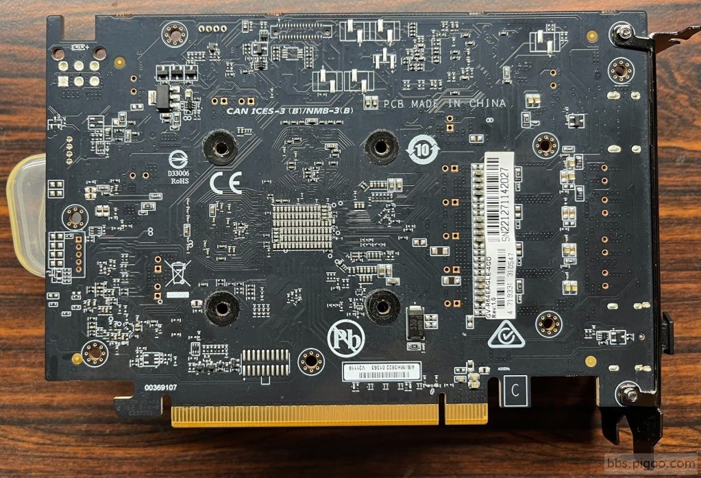

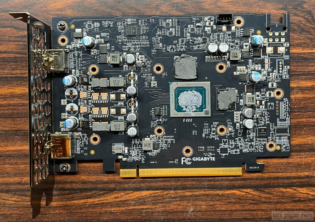

本體正反照
PCB正面照
量測各電感均無短路的情形,上電量測各電感也無電壓,此卡找不到相關電路圖與點位圖

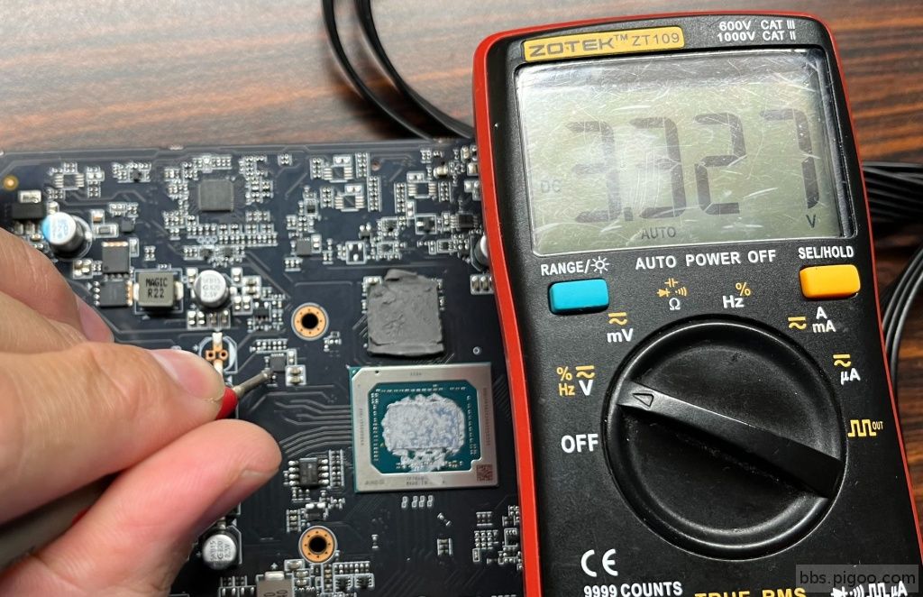

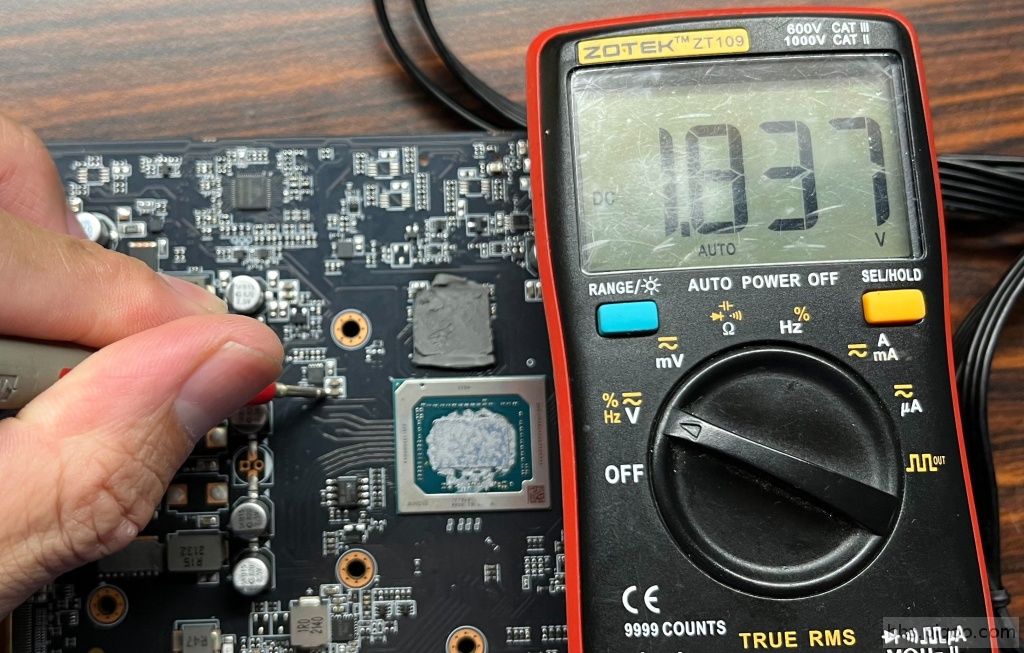

量測有1.8V輸出,PG訊號有發出3.3V

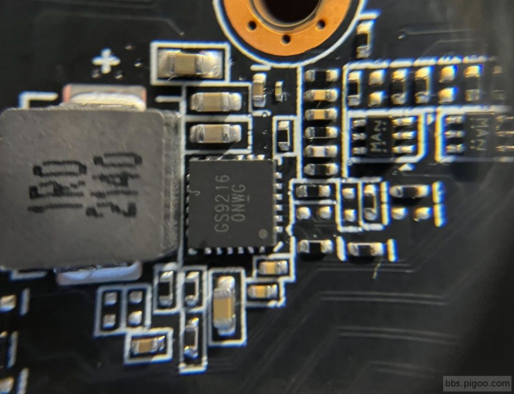

量測0.75V不輸出,量測輸入有12V、EN開啟有收到3.3V、VCC是0V(異常)

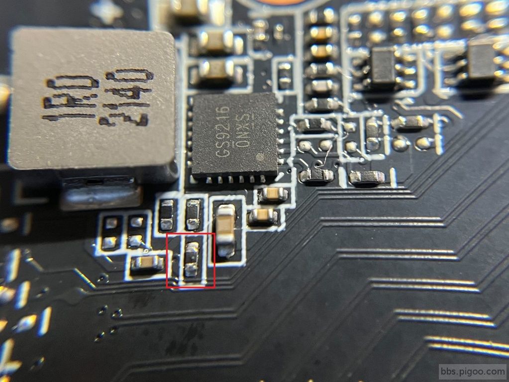

用放大鏡仔細觀察周邊電路,有一顆電阻外觀不良,量測另一端為5V輸入,代表是一顆保險電阻

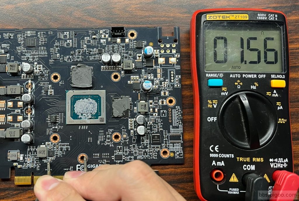

以電表量測VCC對地接近0歐,GS9216有故障
更換一顆GS9216,並更換0歐保險電阻

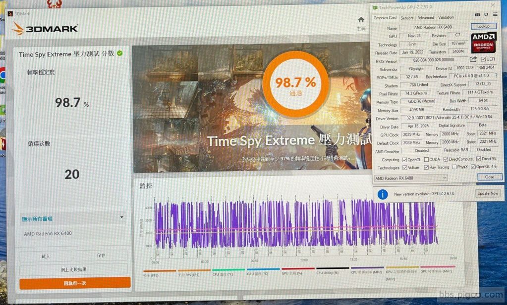

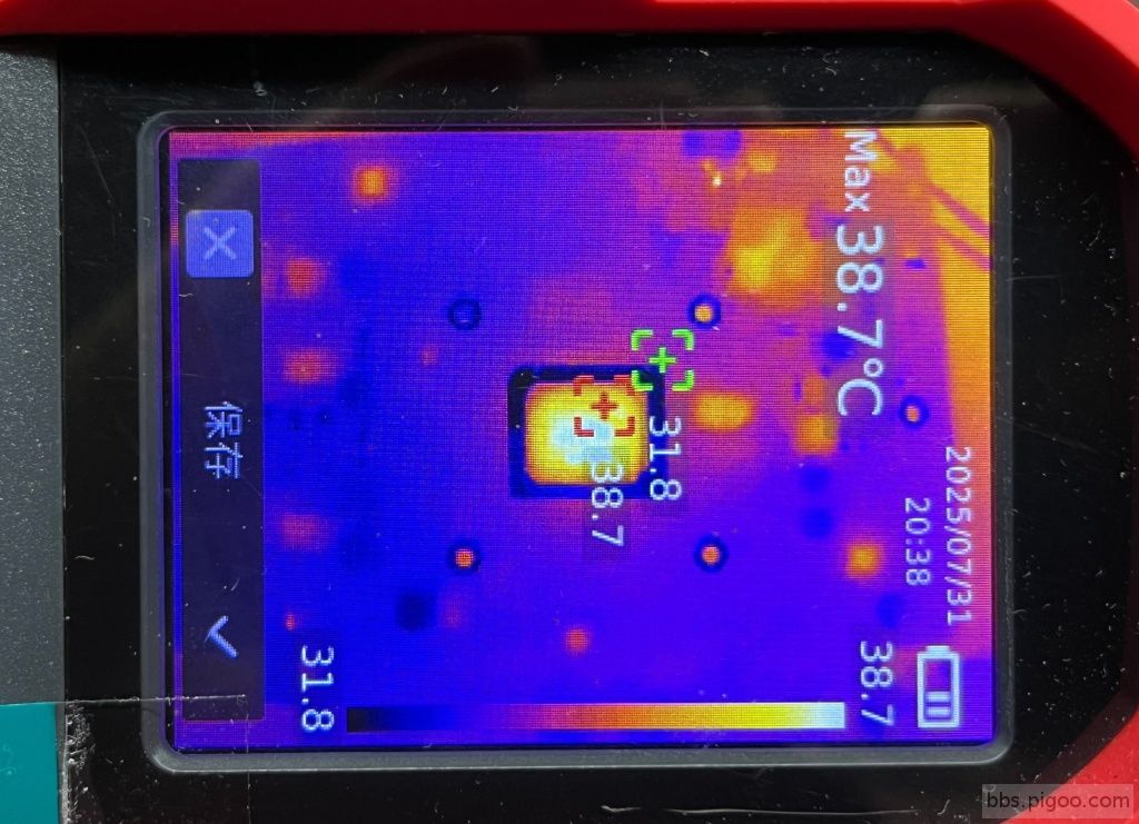

上電測試各供電都出了,並以熱顯拍攝GPU有正常發熱
上機安裝驅動測試正常
