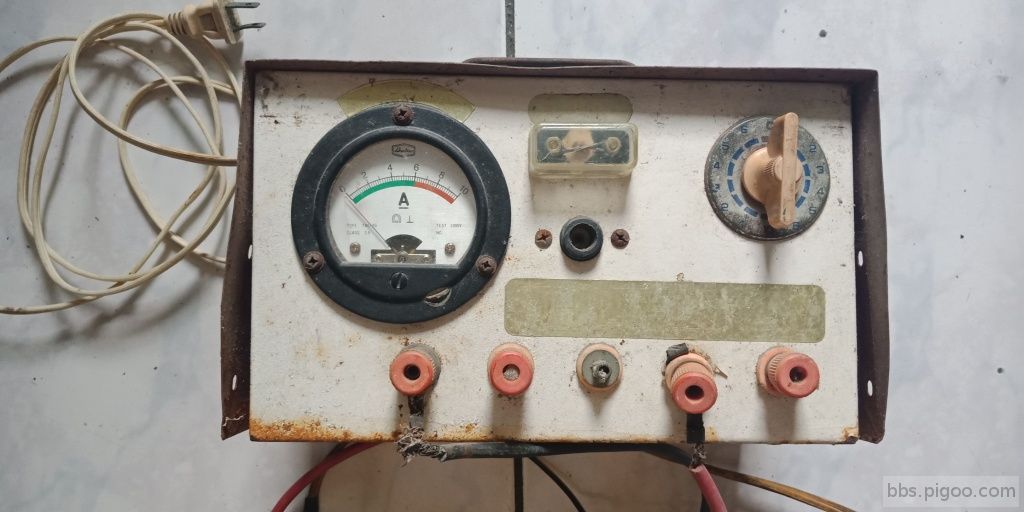

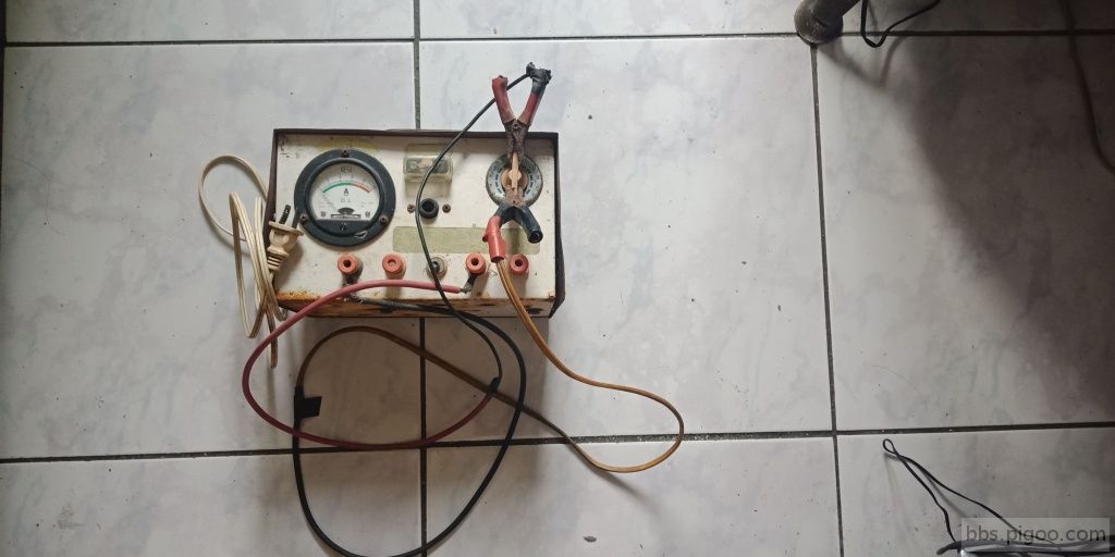

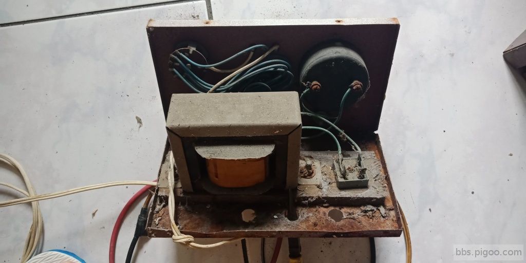

如同上方圖片所示 超簡易 機械式 充電機(器)
變壓器底座還是用木條墊高

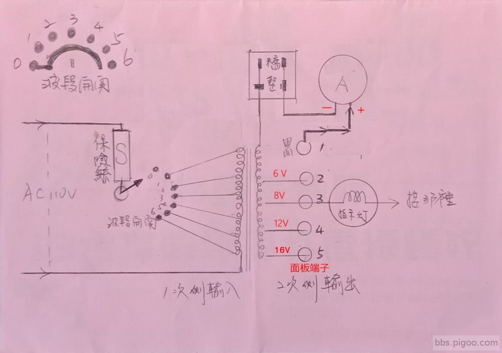

請益問題 1--是否有先進 前輩 知道這是哪家廠牌的嗎?(銘牌已經難以辨識)
請益問題 2--使用這種早年充電機來充電的話.對於目前市面上的電池充電會不會有損呢?
                  或者有哪些應該注意的地方呢?
請益問題 3--依目前電路圖中的零組件.是否還有可修改或更精進的地方嗎?
請益問題 4--目前該機械的橋式整流器損毀.沒有小叉栓保險司(該用 ? 安培的呢?).
                  指示燈的燈絲.另一腳應該接在哪裡呢?  有修復再利用的 CP 值嗎?
                  敬請多多指教  獻上感謝  感恩
廠牌不重要能用 才是王道
                  或者有哪些應該注意的地方呢?
此充電器就是充鉛酸電池的 無關損壞問題  要切換到正確擋位即可
如要修改 建議直接換新
橋式整流壞 就要換新(同大小的)  保險絲 能用 5A 先試試
指示燈藥亮 就如同電源一樣 要有正負之分  既然一邊接 8V 輸出繳 那另一姐就是 0V 那腳
有無再利用的 CP 值 那就看個人意願

非常非常的老舊了啊,變壓器還行嗎? 好多接點都嚴重生鏽,例如那個ˊ10A電流表的端子就很明顯,還有其他看不清楚的地方應該也有不少需要好好整理!
這裡有個狀況比較好一點的同型機子
https://www.facebook.com/573640892681596/photos/1982291621816509
推估這個充電器的最大電流規格是 6A
居然會使用鉛絲狀的保險絲,已經是六七十年以前的古董了吧
這種絲狀保險絲,相當相當早年的總開關、陶瓷的電源插座、陶瓷的壁插座裡面都有。目測那條保險絲,可能是 10A 的,因為 5A 的蠻細,所以不像 5A。
如果改裝成使用 ˊ6x32 (6.3x32, "3AG") 管狀保險絲,不妨可用 T 8A ~ 10A 的 (T: Time Lag, 慢斷; 相對的是 F: Fast 快斷)
橋式側面會印型號,四面看看還有沒有痕跡。
那個橋式內部有四個二極體,此電路實際上只並聯使用了其中二個,可以先改變接法,看看另外二個還行不行:
發表於 2025-8-6 02:48:08 | 顯示全部樓層
潛力趨於極限不用過於增加成本修改   倒是可以花點細功夫精進於ˋ找回原有能力
例如各處接點 電流表接點生鏽 波段開關上接點油簧片檢視
另..這是直流加上老年份了  電線於端點處可能出現銅離子析出   檢視銅線變細

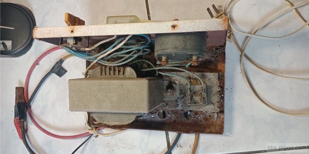

整機都拆下來清潔.整理
橋式整流器卻是一個沒有標示規格的零件
這樣的話.該選用幾伏特?幾安培的整流器呢?
謝謝

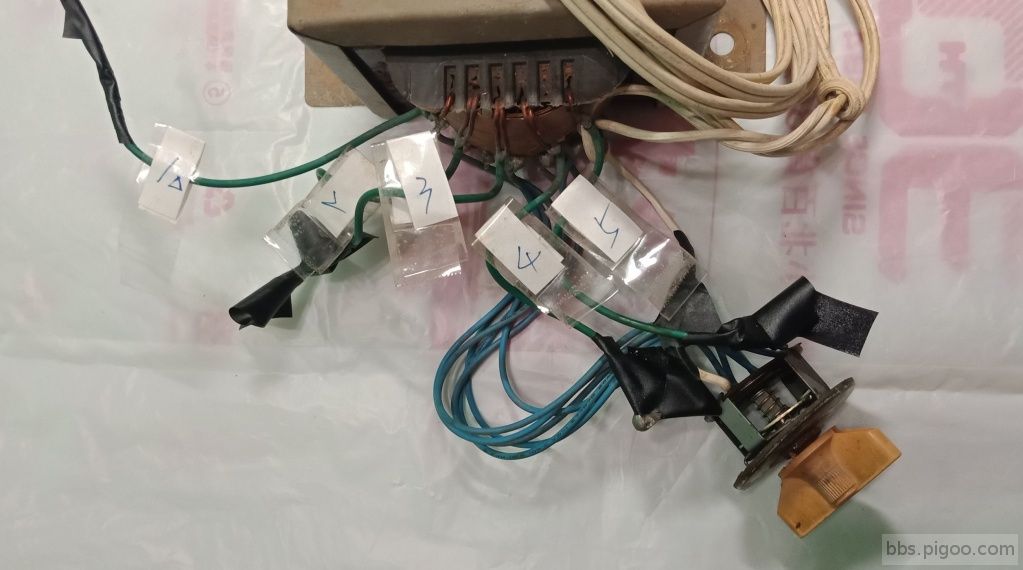

本帖最後由 oldbook33 於 2025-8-6 11:45 PM 編輯
tonysun 發表於 2025-8-6 01:48 AM
非常非常的老舊了啊,變壓器還行嗎? 好多接點都嚴重生鏽,例如那個ˊ10A電流表的端子就很明顯,還有其他看 ...
謝謝 tonysun 前輩
機器太老舊了.所以拆下來跟前輩們請益並且學習學習
前輩推薦學習的臉書那一部機器.比我這部還要好

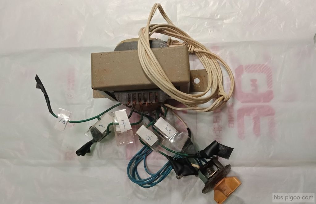

整機拆卸下來清潔整理的時候.變壓器空載有特別單獨插上110電壓量測
# 1 樓的圖 5 中的二次側電壓分別是
波段開關在 1 時
1←→2=6.7V
1←→3=8.2V
1←→4=12 V
1←→5=15.8V
波段開關在 6 時
1←→2=8V
1←→2=10V
1←→2=14V
1←→2=18V
還請  tonysun 前輩賜教
感恩

這種橋式整流 不用管幾V用的
到材料'行 買一樣大的即可
要注意的是  AC腳位  跟 + -  腳位 即可

# 1 樓 圖 5 中的橋式整流器如果是正常完好的時候
在完全沒有負載的情況下.從面板上的
1←→2
1←→3
1←→4
1←→5
量得出電壓來嗎?
還是會如同 # 6 樓的電壓 X 1.4 變成
1←→2=6.7V X 1.4 =9.38V
1←→3=8.2V X 1.4 =11.48V
1←→4=12 V X 1.4 =16.8V
1←→5=15.8V X 1.4 =22.12V
發表於 2025-8-7 01:12:22 | 顯示全部樓層
oldbook33 發表於 2025-8-7 12:18 AM
在完全沒有負載的情況下.從面板上的
1←→2
從圖5來看  能量到電壓 那橋式整流 應該沒壞
此充電器 是充鉛酸電池的 AC的電壓
況且 在沒接電池的情形下 不管切換開關 切在哪檔位量測電壓應該都一樣 因沒負載
此充電器是AC充DC   直接AC電壓輸出 那來 乘1.4 之說
此種充電器 不看電壓 只看電流 所以面板沒電壓表 只有電流表
在充鉛酸電池時  電流表不要超過綠色區域 再充時要注意電池溫度

發表於 2025-8-7 11:39:19 | 顯示全部樓層
本帖最後由 ysc 於 2025-8-7 11:45 AM 編輯

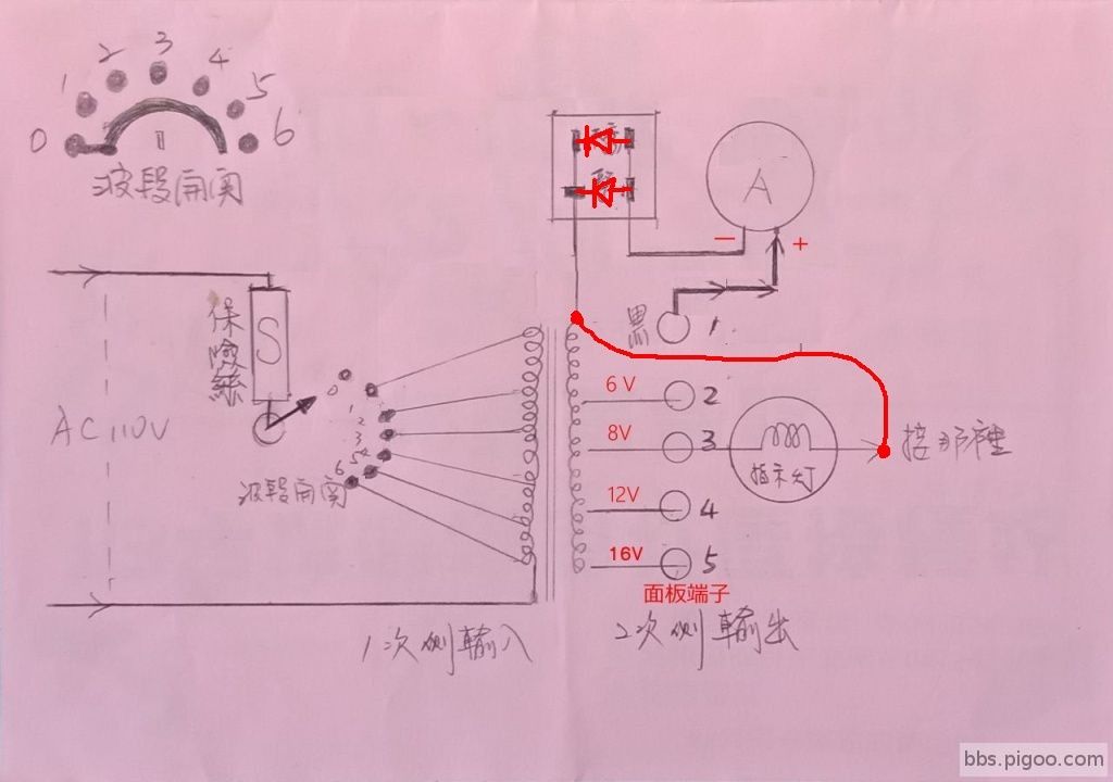

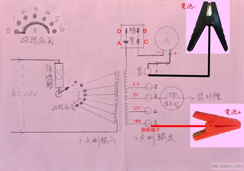

橋式整流 AC跟+短接,另一個AC跟-短接,就表示橋式只使用到裡面兩顆二極體,而且是呈並聯使用狀態,整個電路來看是半波整流。
至於橋式規格,這個低壓場合隨便找耐壓都夠用,即使最常見的25A/600V也沒多少錢,市面上常見尾碼2506都是。
因為是半波整流,很多類似機種是用一顆螺栓型鐵殼二極體。
那顆指示燈應該是鎢絲燈泡吧?是的話接到變壓器二次側零點即可。

這是變壓器不是電阻或容抗降壓,無負載時切換不同檔位電壓會變化,
加上負載之後電壓會下降一些是正常的。

# 6 樓 所說明的量測出來的電壓.是基於下方圖 1 與 圖 2 所測量出來的
整基拆卸下來.變壓器空載(沒有接任何東西)只有插上110電壓量測其方法如下
如下圖 1
如下圖 2
圖片中的 1△.就是在 # 6 樓裡相對的
1△←→2 1△←→3 1△←→4 1△←→5
所量測出來的電壓
波段開關切換到 1 與切換到 6 的位置時
1△←→2 1△←→3 1△←→4 1△←→5 各個點的電壓也不一樣
 樓主| 發表於 2025-8-7 17:22:22 | 顯示全部樓層

變壓器空載電壓大致符合預期,有負載時是會下載一些的。 負載能力究竟如何要加負載才知能確定,由空載電壓還不太好判斷。
由於是使用脈衝波充電,因此只整流不濾波,因此輸出端無負載直流電壓不會是交流的峰值(交流有效值 1.4倍)
一般直流電壓量測,遇快速變動波型,會顯示其平均值。
因此,以交流 6.66V 為例,經半波整流但不濾波,測得的直流電壓(不考慮二極體的壓降時),應該是
6.66 Vrms / 1.11 / 2 = 3 V DC
1.11 是正弦波的波形係數(form factor, 或譯波形因數),  /2 是半波
雖然量到的只有 3 V,但它其實是個 0 ~ 6.66 x1.4  = 0 ~ 9.3 V 的脈波,所以能夠充電沒問題的
... 沒有複驗,應該沒有算錯 ...

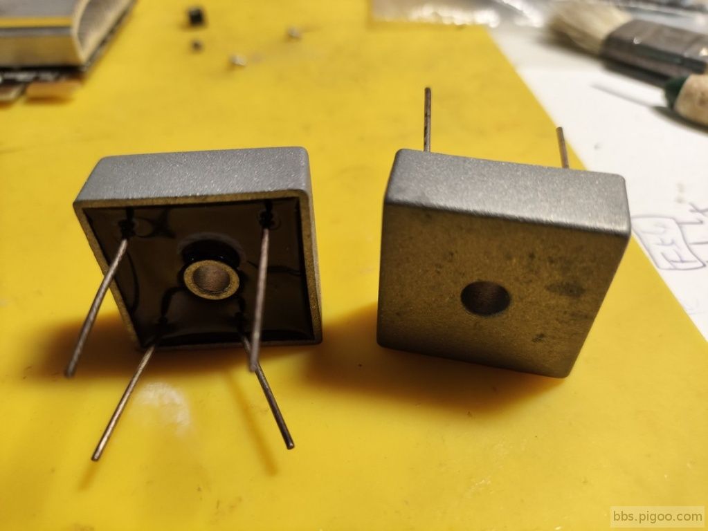

原機採用的是方型金屬殼橋式整流器,金屬殼應可令散熱與傳熱較好,鎖在機殼上也可讓機殼協助散熱。只是這台的機殼狀況好像不太好。
這台採用橋式,卻只用到四顆其中的二顆來並聯,為什麼不使用單一個大電流整流器就好呢? 剛剛搜索了一下價格,發現一個ˊ螺絲型的價格居然遠高於方型金屬殼橋式,或許這是採用橋式的最大理由吧! 此外,螺絲型的螺絲本身是電極,鎖在散熱片或機殼上必須進行絕緣,如果直接鎖機殼,不但要用絕緣墊片,露出機身的螺絲也需要絕緣遮蓋。
發表於 2025-8-8 00:33:37 | 顯示全部樓層
oldbook33 發表於 2025-8-7 03:52 PM
謝謝 ysc 前輩
指示燈的確是鎢絲燈泡沒錯 謝謝
如果是選用一顆螺栓型鐵殼二極體的話
對,螺栓型二極體要鎖在鋁片上,而且還有絕緣問題。
所以現階段還是採用方形橋式整流比較方便,
說不定原機上的還是好的,用電表歐姆檔量一下正逆向就可知好壞。

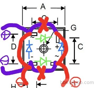

14樓YSC所修正的電路圖是依照一般正常充電接法黑色的接電池負極,紅色的接電池正極.燈泡接橋是那裡或是端子5都可以
(因燈泡的所耗的電流才不會經過電流表而影響充電讀值)
而你所畫的電路圖充電接法紅色的接電池負極,黑色的接電池正極.(如果你劃的電路與實體比對沒錯的話)..我猜你很有可能是按一般充電接法搞壞原機
依我多年判斷你的橋式整流可能還可以用沒完全壞只是要改變接法.還有的你充電器還有2個隱藏功能只要加上2個AC插座與3條導線即可實現

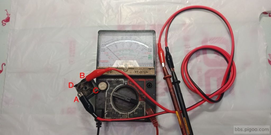

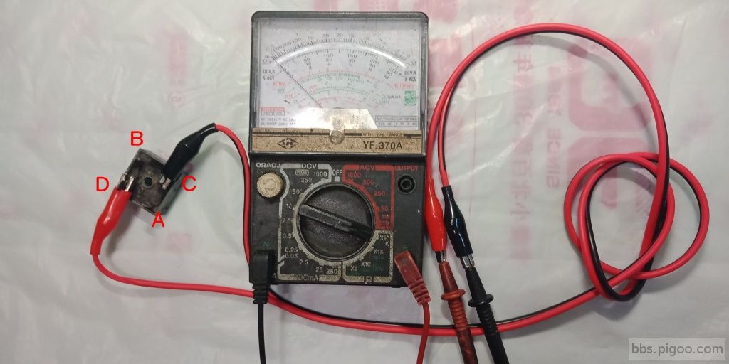

還是不會判斷整流器的好壞.今天 PO 上來跟前輩們學習請益

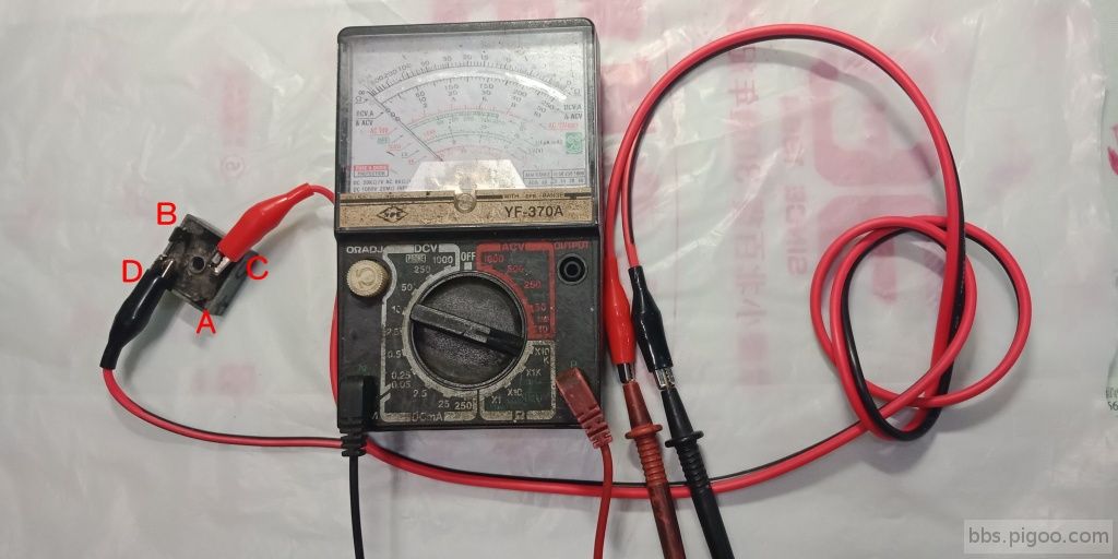

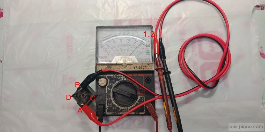

▼▼▼圖 1▼▼▼
▼▼▼圖 2▼▼▼
▼▼▼圖 3▼▼▼
▼▼▼圖 4▼▼▼
我是用指針式的電表測試.網路上看到有用數位電表測試的
正因為指針電表教學.數位電表教學.這兩種教學看來看去
看到我都懷疑人生.不敢判斷今天測試的整流器是好的還是故障的
電表轉到10K的電阻檔位測試出來.圖 1 電表上的 1.2 數字.是多大的阻值呢?
謝謝  感恩

當初.充電器拿到手的時候.鱷魚夾接在面板上的位置如下圖
另外.燈泡的 1 端原先就接在第 3 腳
dancanpc 前輩的意思是.另一端可以接在安培表的 + 端(也就是第 1 腳)
或者是接在第 5 腳是嗎?
謝謝  感恩
發表於 2025-8-12 13:38:53 | 顯示全部樓層
本帖最後由 ysc 於 2025-8-12 01:50 PM 編輯
oldbook33 發表於 2025-8-12 02:42 AM
謝謝 ysc 和 dancanpc 前輩指導
沉潛了將近一個禮拜.終須浮出水面
看起來橋式是正常的,至於 X10K 檔量起來阻值多少不必管它,
只要能判斷導通、開路就可以。
即使要看數值,也要切換在 X10 檔,看VF刻度。
因為橋式整流接成半波負電壓輸出,所以1是負極,2~5是正極。
發表於 2025-8-12 13:42:12 | 顯示全部樓層
oldbook33 發表於 2025-8-12 04:04 AM
謝謝 dancanpc 前輩指導
燈泡(應是12V或9V)未接的另一端可接在第 5 或A點  此圖電池接法是對的
此波段開關原設計是用於ON/OFF與充電電流設定1A-2A-3A-4A-5A-6A做選擇(依電池AH大小來做切換)
但此電路圖好像與實體不一樣(因依所畫此圖當開關切到6時AC的兩端=短路=保險絲必燒毀)
發表於 2025-8-12 13:48:21 | 顯示全部樓層
本帖最後由 ysc 於 2025-8-12 01:49 PM 編輯
dancanpc 發表於 2025-8-12 01:42 PM
波段開關 6 跟 AC 電源之間應該還有線圈,
而且是圈數最多的繞組,樓主只是把它簡化了。
