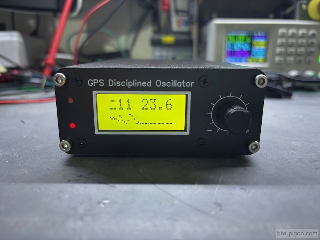

使用中:
小小的螢幕已經可以顯示趨勢圖來觀察 OCXO 被 GPS 的馴服狀態,電供的螢幕也顯示著耗電狀態。

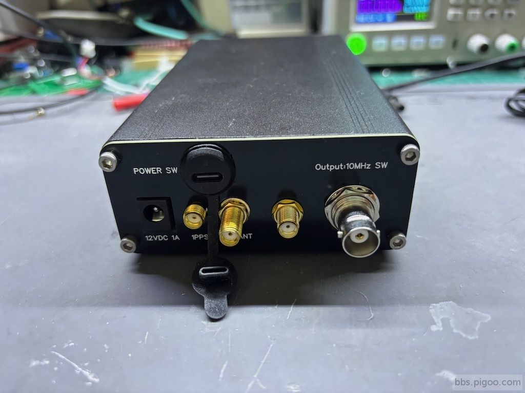

背板新增的接頭:
GPS 的輸入我換成較長的,除了方便識別外也讓高密度下的眾多端子比較好接。
原本的電源開關拆除改換成 USB-C 的端子才能連接電腦。
BNC 端子旁邊的 SMA 是正弦波的輸出(等全部的改裝完成再來貼貼紙)

今天將上次未改完的部分給完成,就是增加 GPS Lock 與 GPSDO Lock 的狀態燈。
增加一小片電路板上頭兩顆 0805 的紅色 LED,再利用 2mm 的光纖延伸到面板,我認為這種方式施工簡單又不錯看。
就這樣暫時不會再改了,除非未來新韌體又多增加了什麼新功能。
