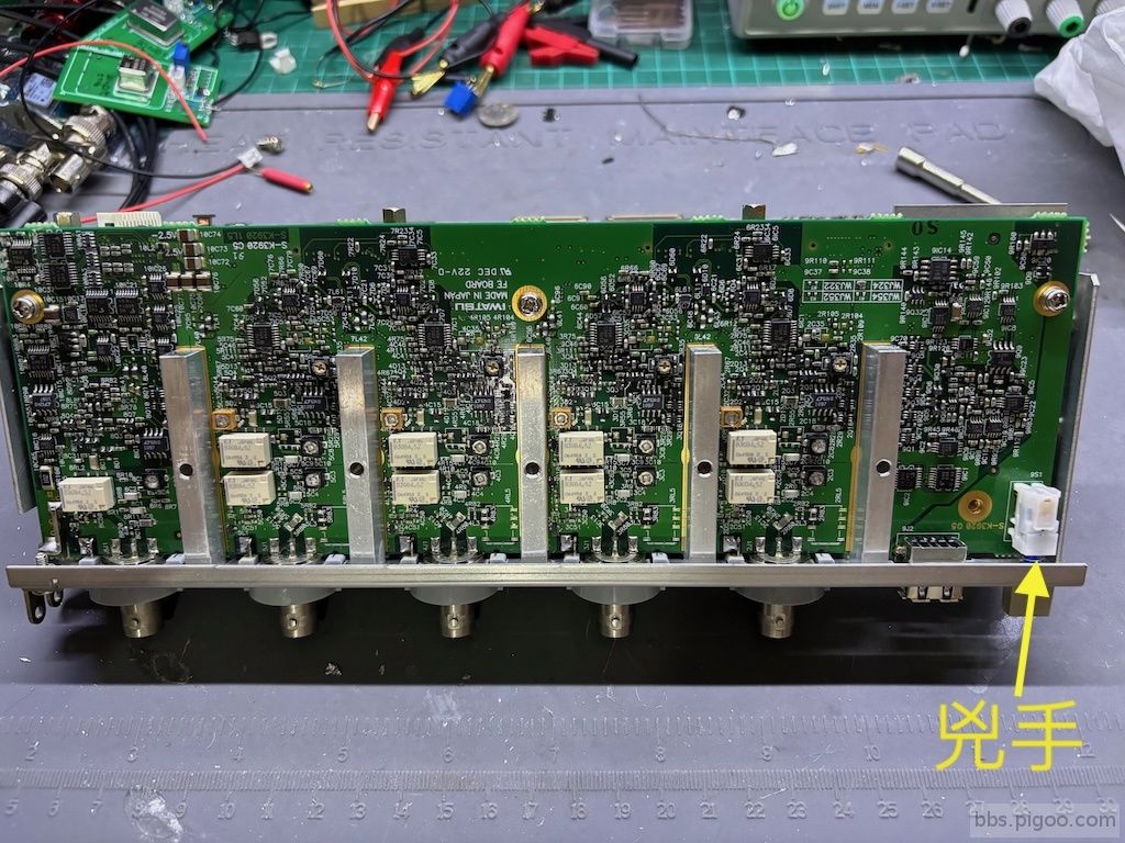

前言:
這台示波器也快要有二十年的壽命了,體積小放在家中的實驗桌上很是剛好,前幾年有維修過一次是為了維修提把
這台最大的優點就是開機超快,速度不會比數字三用電表慢,開開關關的非常方便。
問題:
1. 會不定時自動關機後馬上自己重開,嚴重時一分鐘內重開好幾次。

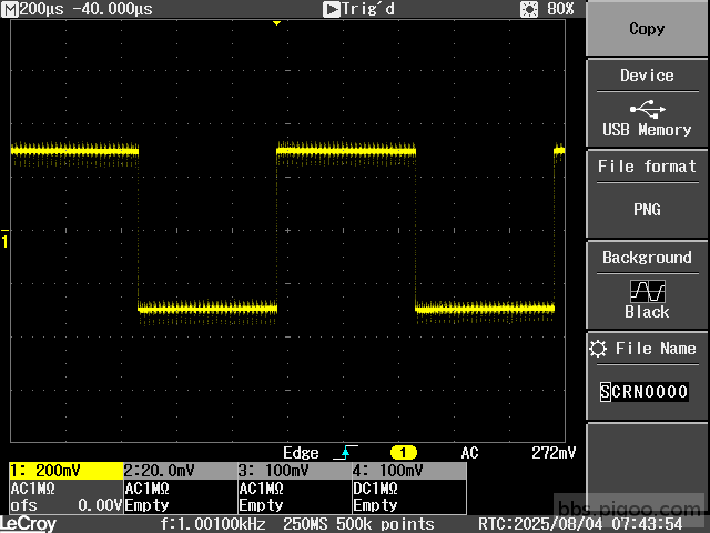

2. 畫面中波型會載有許多高頻雜訊。
3. 風扇很吵。
處理:

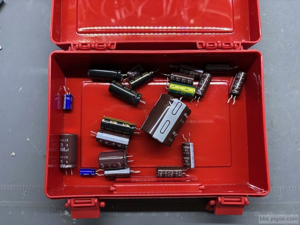

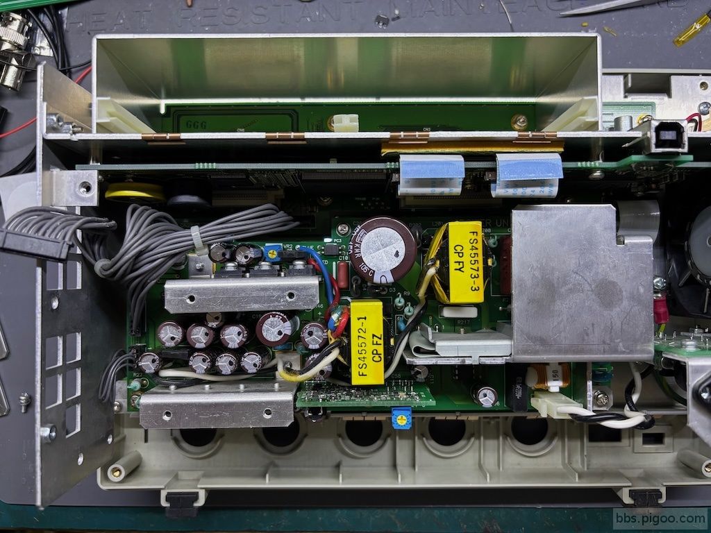

1. 心裡猜想第 1 與第 2 應該與電解電容老化有關,先拆一次將所有電解電容的規格與體積抄下來去買新品更換。

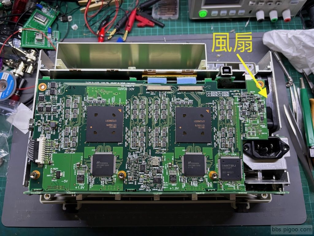

   電源板就藏在最內部靠旁邊的風扇將熱氣強制抽出。
   換好了所有的電解電容
   拆下來的原機電解電容,全部量過一遍 ESR 值,裡面只有兩顆 ESR 值稍微高一點,要繼續用也不是不行。
2. 修好了嗎?沒有還是一樣症狀代表不是電解電容的問題。又過了幾天無意輕輕的碰到電源開關竟然又自動重啟了,會是電源開關的問題?
   於是又拆了一次將電源開關從板子上拆下再用電表量,導通時阻抗約在十幾歐姆而且還會變動,日本零件果然比不上美國耐用,還好此開關還能拆開清理。
   清理過後再量一次阻抗可以過關了就能裝回去試機,這下總算處理好這個困擾。
3. 還有高頻雜訊的問題,電解電容都全換過了所以應該不是示波器的內部問題,難道會是電源端的共模干擾,於是一一的將附近的儀器與用電設備的插頭拔除。
   家裡很少用雜牌電器尤其是交換式電源都是買大牌子有安規的,最後找到天花板上頭的一顆 LED 投射燈與一顆有牌子的 12V 1A 變壓器。這兩顆換掉就沒有了。
4. 風扇吵相對好辦,早就找好替換風扇等著有拆機時一併更換,換過後耳根就清淨了。
   這個沒照片,完!

 樓主| 發表於 2025-8-5 07:14:34 | 顯示全部樓層
本帖最後由 duke83 於 2025-8-5 07:26 AM 編輯
SIMON1016 發表於 2025-8-4 11:47 PM
幾年前也在 EEVBLOG 看過相似問題外部雜訊進入示波器
那位DAVE版主 排除了老半天   電源插座上一個個插頭被 ...
LED 燈具真是萬惡的干擾源,原因是這類產品無需通過電磁檢驗,廠家就能無顧慮的不裝 EMI 濾波元件,搞得電磁波非常混亂。
幾年前朋友在某餐廳安裝音響器材其中有一樣設備是要靠 FM 廣播將聲音回傳到來賓身上的小型 FM 收音機,結果就是被天花板的眾多 LED 燈干擾導致收音機無法收到,我帶了頻譜分析儀還出借了專業的 20W 大功率的發射機但還是不敵 LED 燈的干擾。
現在的大功率舞台燈也都是 LED 光源,也搞得專業的調光控制機無法有效的控制燈光,搞出一堆怪問題。

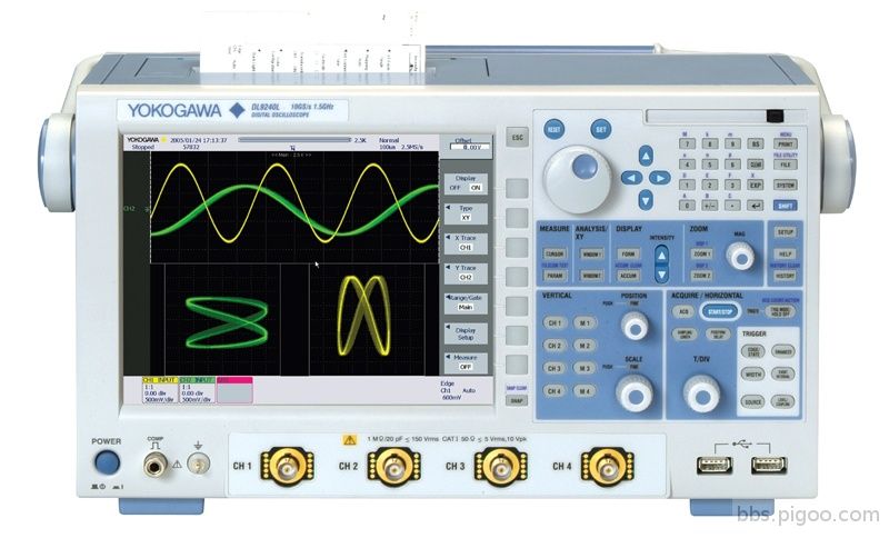

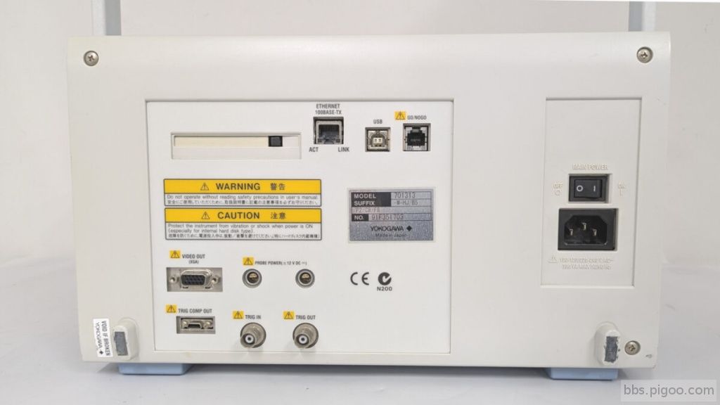

我那台橫河的示波器也是電源按鍵造成問題,因為前面板不知道怎拆(試過,最後作罷),所以只好拔掉電源線,反覆按個50次就好了。話說回來,LeCroy這台跟IWATSU岩崎相同,應該是相同產品

我的是DL9240L。一直想拆開換裡面電池(雖然還有電)

完全不同,你這款的比較新也比較強(頻寬 1.5G),雖然整體結構差不多但細節差很多,先去找看看有無維修手冊先,或是多點耐心慢慢拆研究其內部結構。
