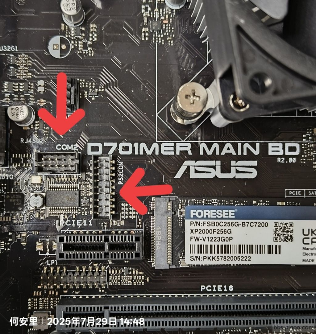

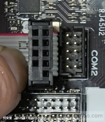

舊機是WIN10 使用COM2 PORT接sony EVI-D70 UC7數位攝影機一直都是正常,換ASUS D501SER(win11)後才發現頭大了,這台電腦的COM PORT必須外購
主板型號D701MER MAIN BD

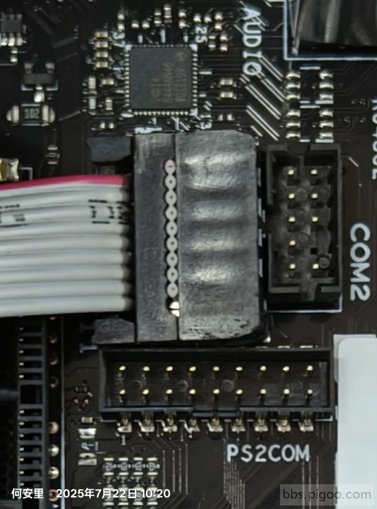

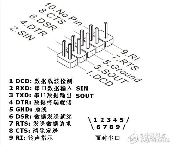

傳統RS-232的PIN 10是空腳
但這板子的空腳是Pin 8而且SIZE明顯小很多
接頭SIZE我判斷應該是PITCH2.0,但針腳排列方式不同就比較麻煩,原本是打算放棄使用主板COM PORT買了UPTECH 登昌恆UTN401GT USB to RS-232訊號轉換器,上機實測結果UTN401GT沒法控制sony EVI-D70 UC7數位攝影機,因此被迫回頭找COM2可行性,詢問ASUS結果是~~無可奉告,也不知是客服沒問技術人員還是什麼緣故,懇請有經驗的痞友幫幫忙提供ASUS D501SER COM2 PORT的針腳定義說明

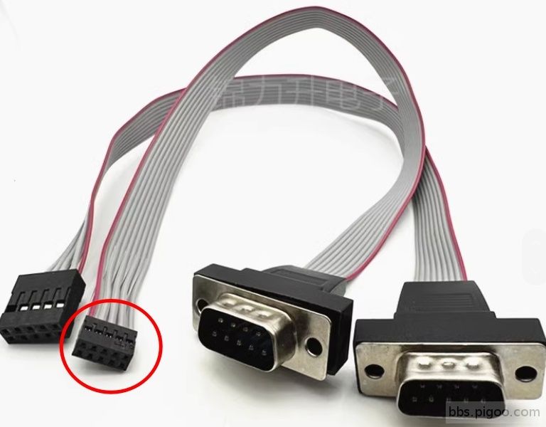

發表於 2025-8-3 21:43:44 | 顯示全部樓層
為什麼不直接跟ASUS買排線?既然有預留針腳,那排線應該是屬於選購。
 樓主| 發表於 2025-8-4 08:55:29 | 顯示全部樓層
ㄚ三哥 發表於 2025-8-3 09:43 PM
台灣沒貨,預購要2個月

主板太新沒什麼資料,它 RS232 IC在正下方,線路也很明顯通過下方電容電阻連接
如果查得到 RS232的 DATASHEET,是可以手動查腳位,然後買一個現成的來調整腳位
現成的腳位不明,也是得導通來比對腳位
USB-COM ,有到裝置管理員設定過它的設定值嗎?
題外話:
它的SSD是原機搭配的嗎?
ASUS經手過都還是用WD的OEM型,現在都開始用陸牌了

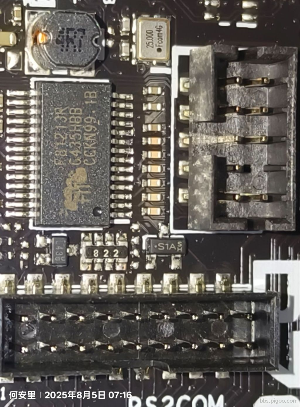

本帖最後由 jeancylee 於 2025-8-5 08:24 AM 編輯
SSD是原機搭配,今天才知道FORESEE是陸牌,中文名"江波龍"

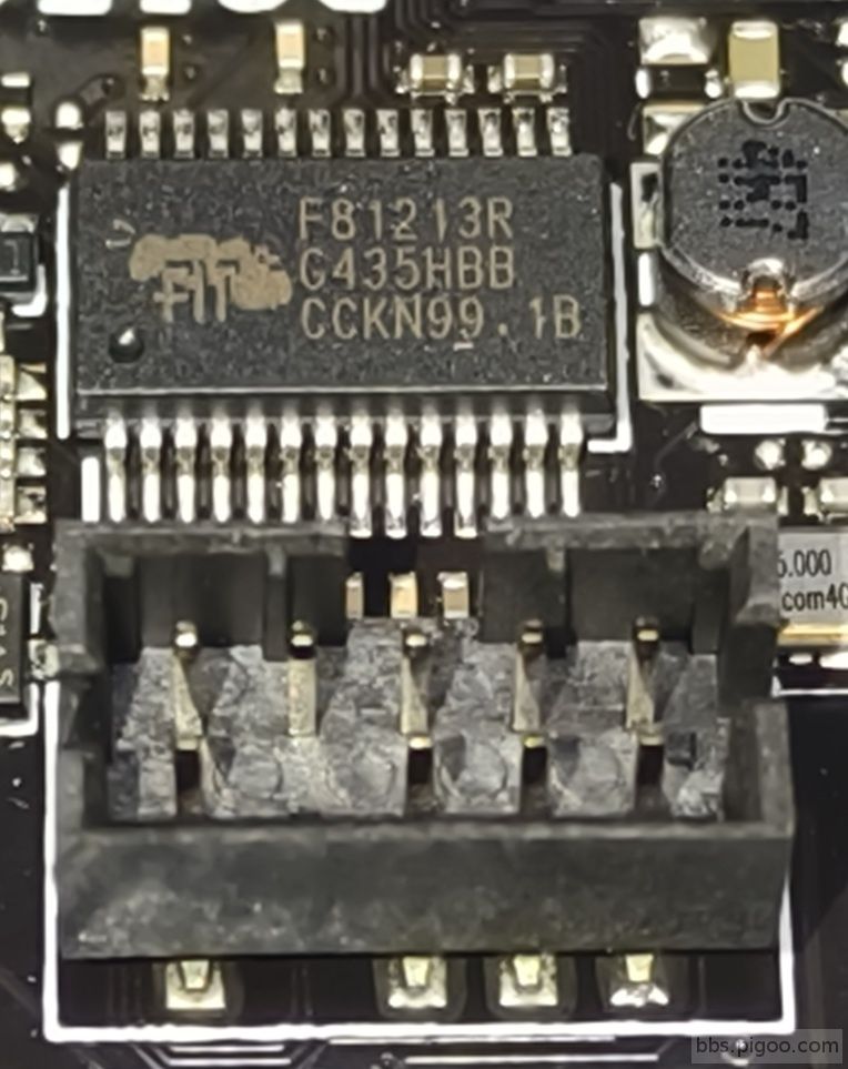

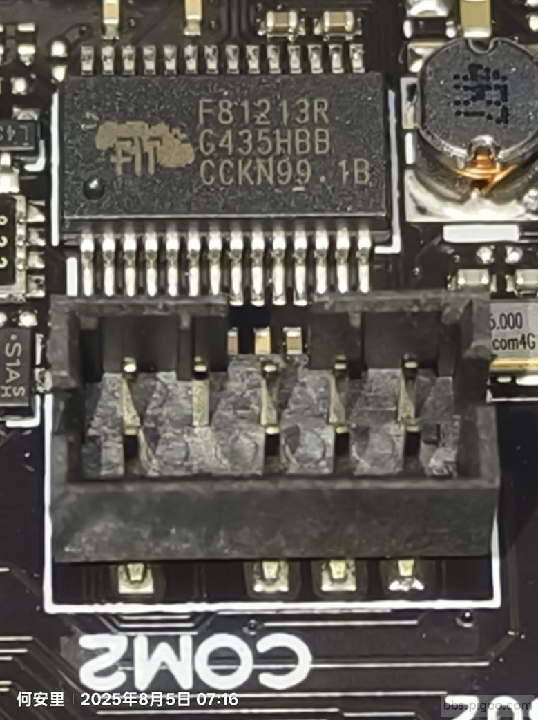

COM PORT旁的晶片F81213R 是 FINTEK TSSOP28 USB智慧型充電識別IC........
發表於 2025-8-5 10:31:21 | 顯示全部樓層
jeancylee 發表於 2025-8-5 08:08 AM
COM PORT旁的晶片F81213R 是 FINTEK TSSOP28 USB ...
F181213R是RS-232驅動IC
