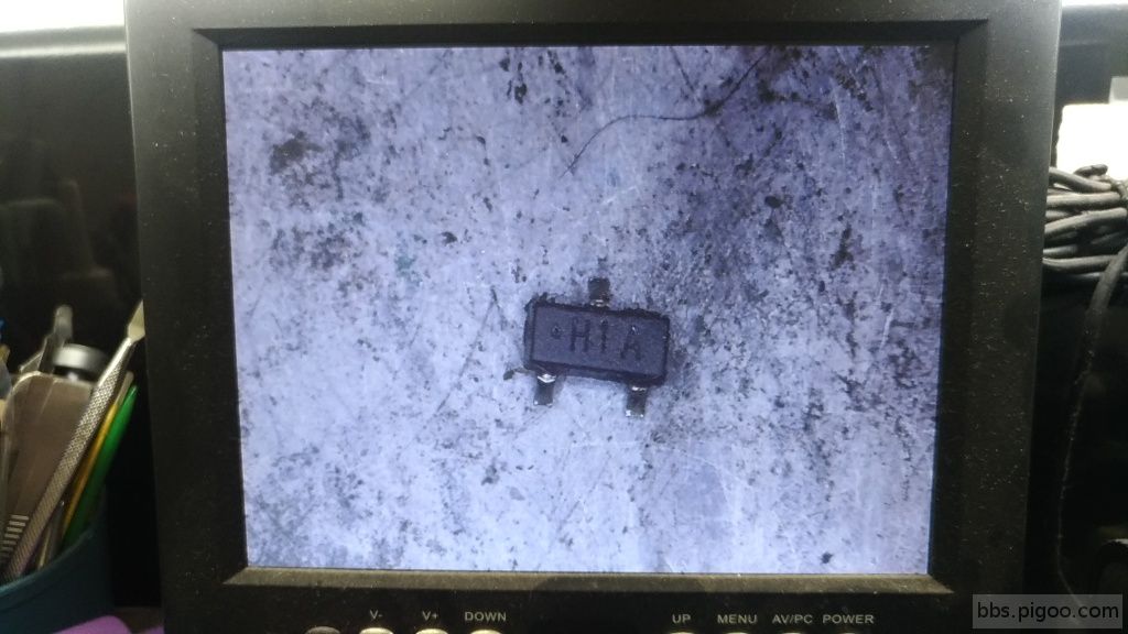

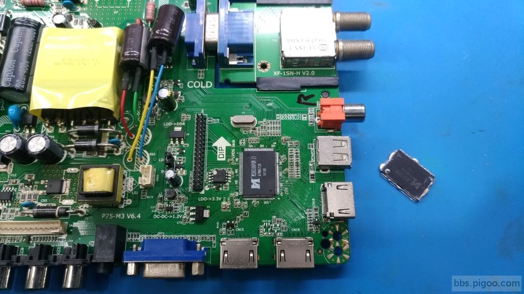

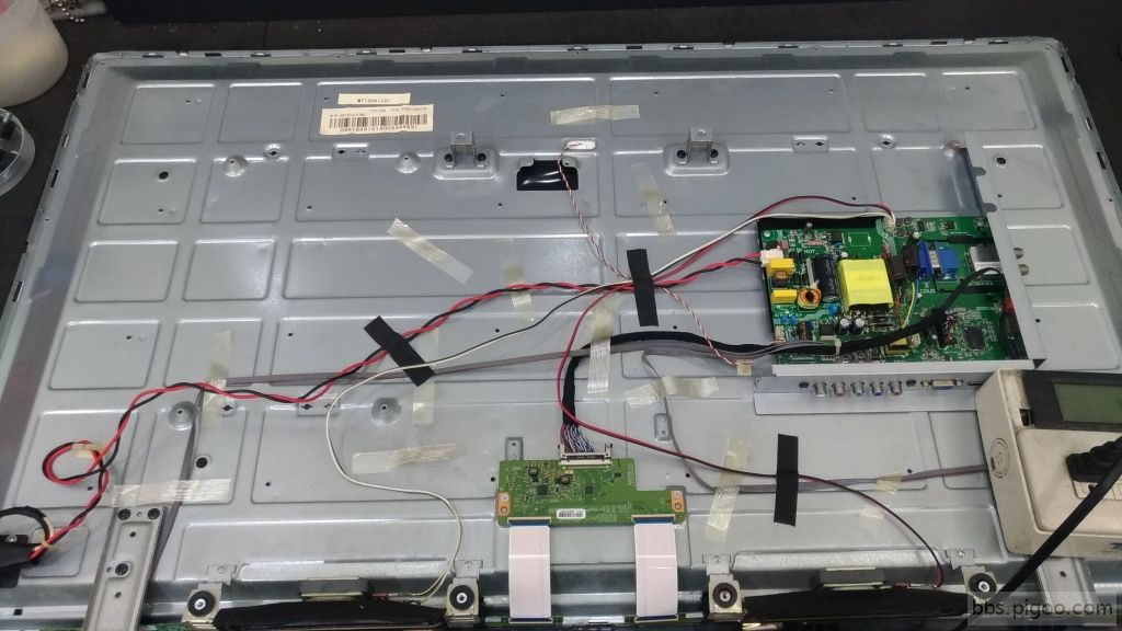

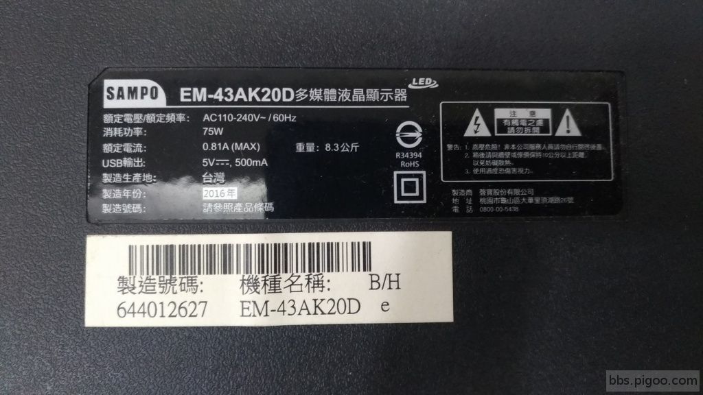

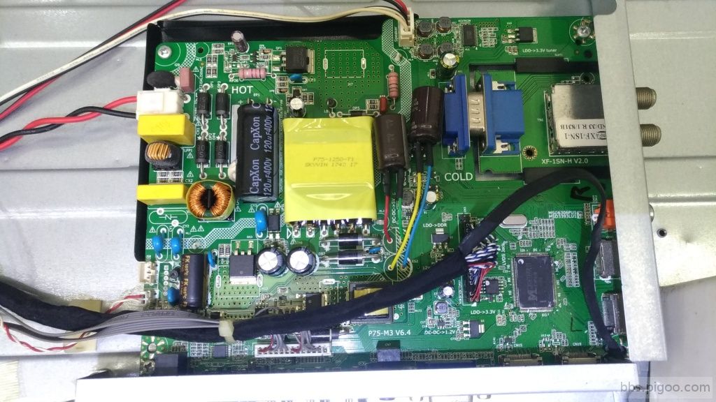

SAMPO EM-43AK20D 雷擊亮紅燈不開機
第四台機上盒也故障無畫面輸出,因前一天半夜台中下起大雷雨,判斷此機為雷擊故障
機上盒請用戶自行向第四台業者報修,電視我來處理吧

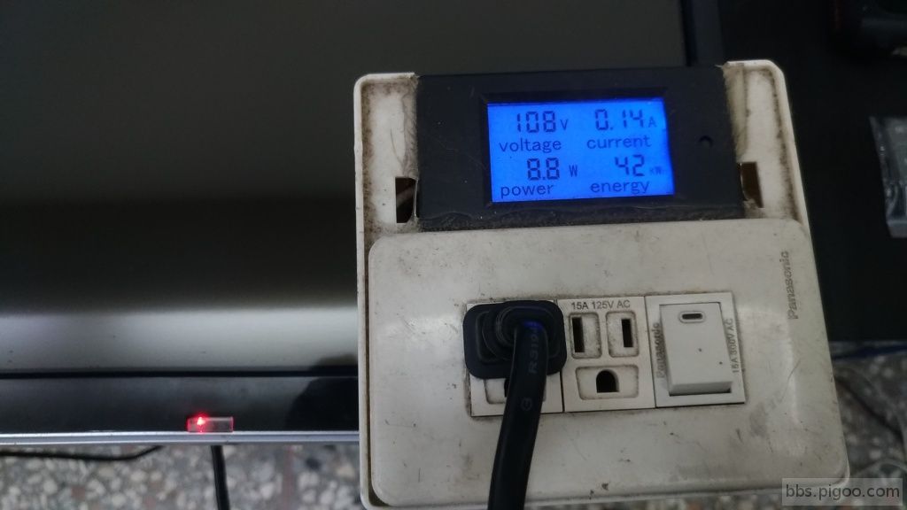

型號:EM-43AK20D
插電亮紅燈不開機,待機功率偏高

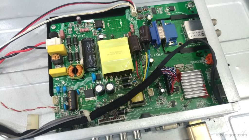

這台也不是第一次修了,2021年換過LED燈條,2025/05主板也換過電容
日前換電容時找不到高度合適的,只好讓電容躺平啦

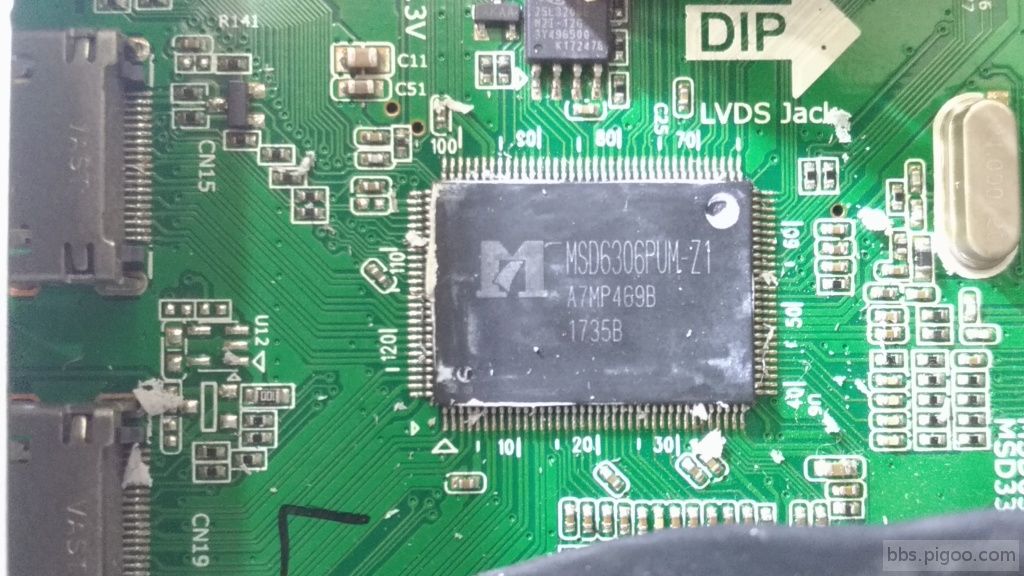

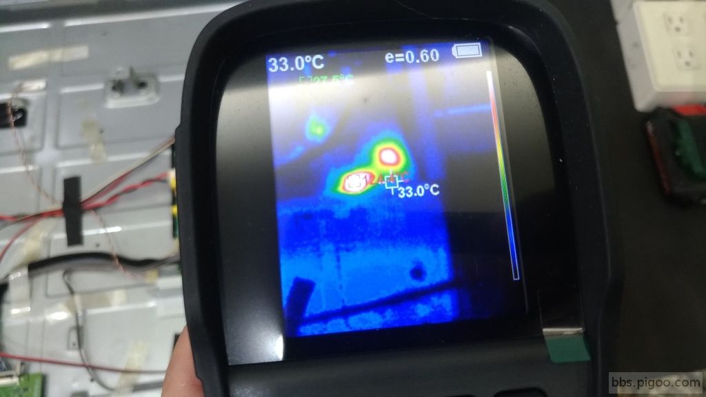

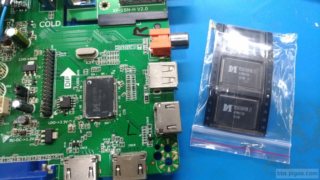

主芯片(MSD6306PUM-Z1)插電後有異常高溫
接機上盒的HDMI1多組訊號線的對地阻值均為零,且該訊號線都直通主芯片
剛好手上有芯片MSD6306PUM-Z1,本是訂來要修另一片主板的
現直接用上
焊接更換完成

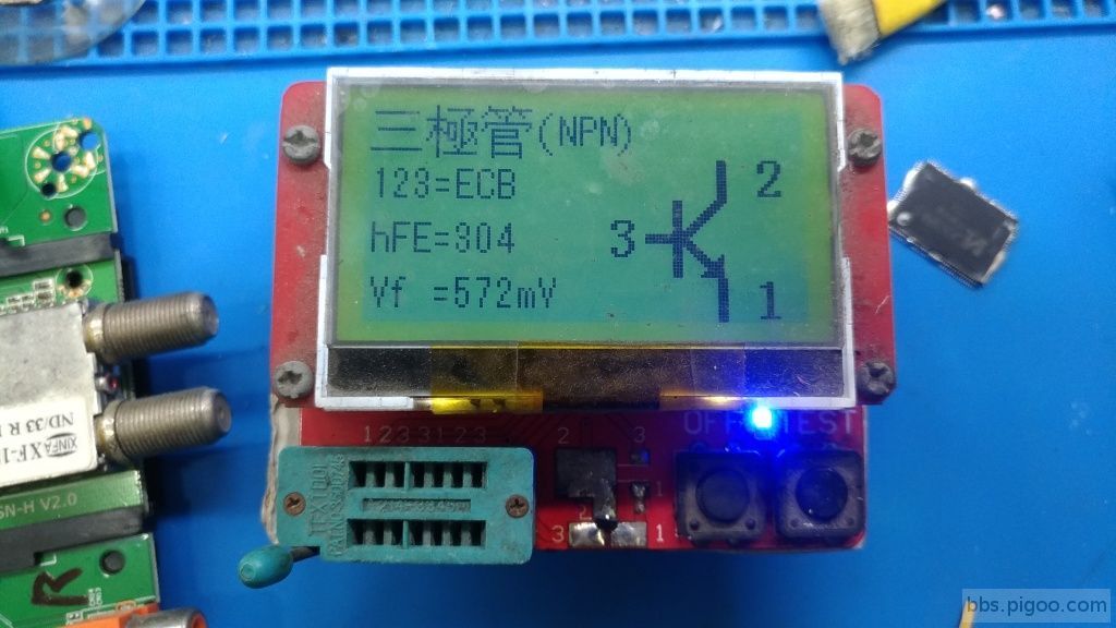

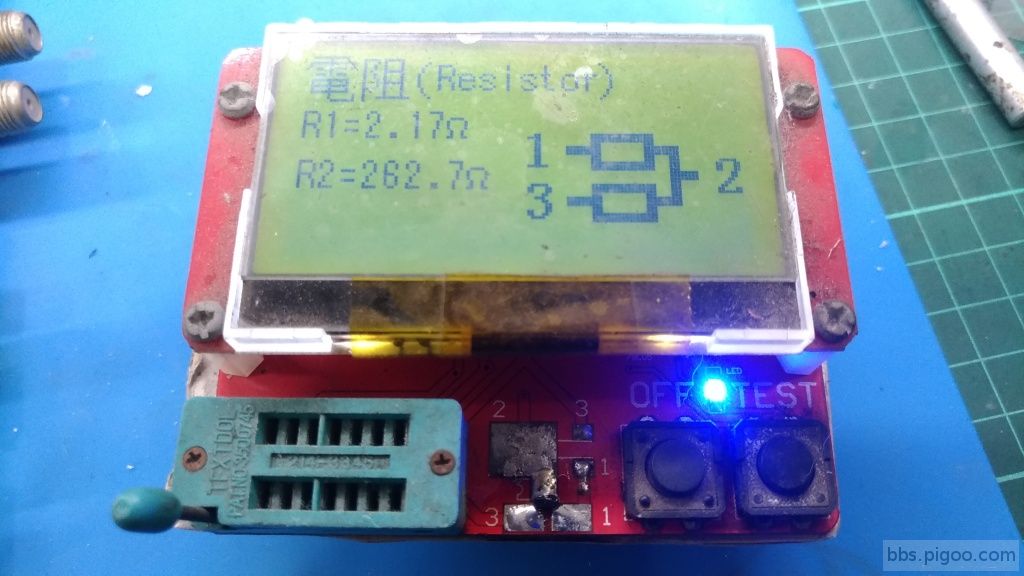

HDMI1接口有一顆NPN電晶體遭擊穿,絲印H1A
確認遭擊穿
更換同型NPN電晶體
將散熱片貼回上膠固定

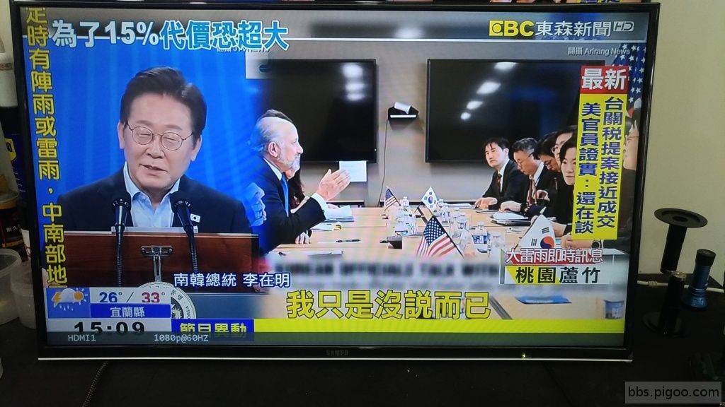

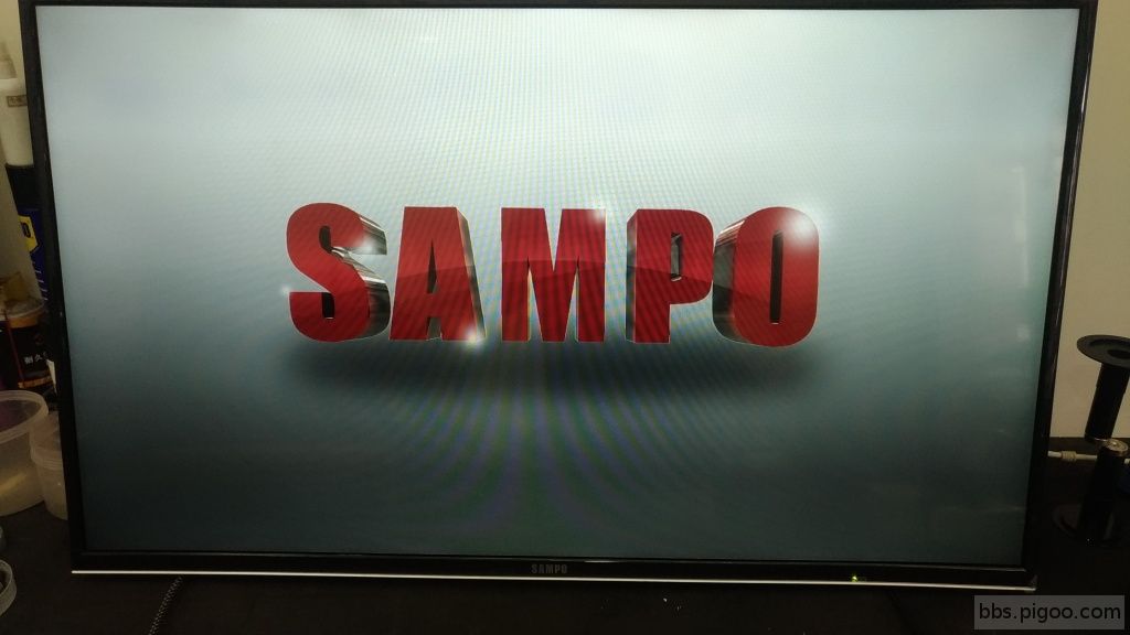

更換MSD6306PUM-Z1和NPN電晶體後完修
三個HDMI接口皆可正常顯示畫面

發表於 2025-8-1 21:57:05 | 顯示全部樓層
請問柯博文MSD6306PUM-Z1 總共有3個,你這台用掉1個,你要修另一片主板也要用掉1個,所以你會剩下1個對嗎?
 樓主| 發表於 2025-8-2 04:08:02 | 顯示全部樓層
wish 發表於 2025-8-1 09:57 PM
請問柯博文MSD6306PUM-Z1 總共有3個,你這台用掉1個,你要修另一片主板也要用掉1個,所以你會剩下1個對嗎? ...
是的,今天將另一片壞板芯片換掉後也順利完修
現在手上還剩一顆MSD6306PUM-Z1

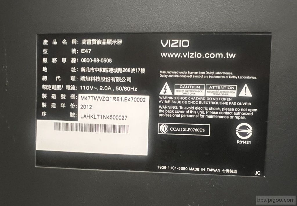

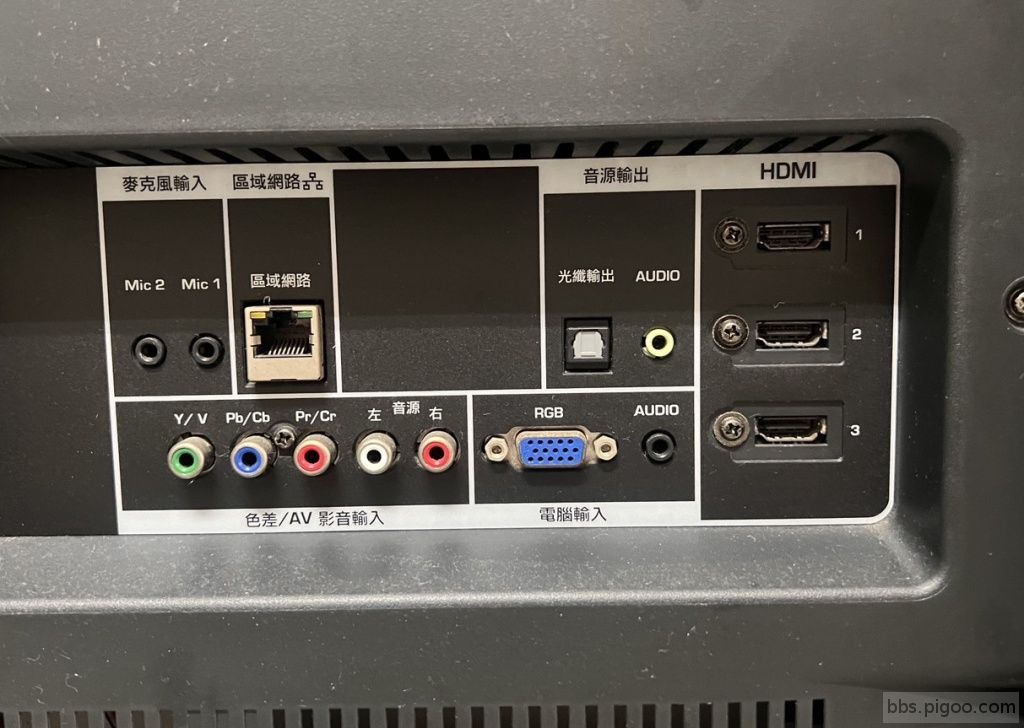

請問柯博文或其它會員有沒拆過這台VIZIO E47 液晶電視?是不是也用這顆MSD6306PUM-Z1?
 樓主| 發表於 2025-8-2 17:00:42 | 顯示全部樓層
wish 發表於 2025-8-2 10:47 AM
從網路上查到的主板照片來看,散熱片尺吋比較大
主芯片應該不是MSD6306PUM-Z1
手上也沒有同型板,要拆出來看才知道了
發表於 2025-8-2 17:12:04 | 顯示全部樓層
EdwardHsu123 發表於 2025-8-2 05:00 PM
手上也沒有同型板,要拆出來 ...
謝謝!那再等等看有沒有其它會員有拆過這台?

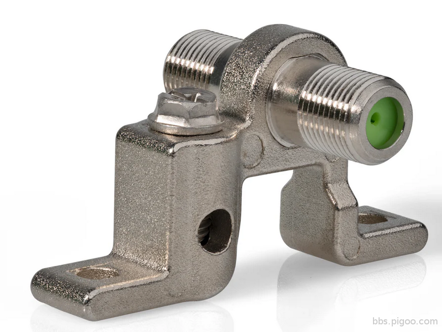

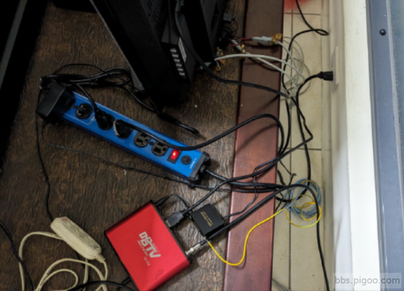

發表於 2025-8-3 14:19:20 | 顯示全部樓層

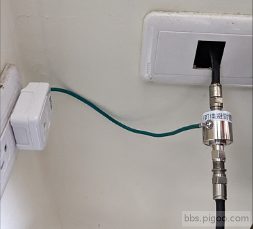

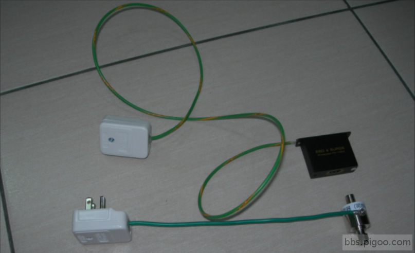

電視修好之後一定要裝雷擊保護器,不然會再發生,家裡同一台電視至少遭雷擊4次,一次壞掉一個HDMI孔,這是最幸運的,還有其它HDMI孔可用,第二次55吋壞掉,開都開不了,保固送修,第三次,又雷擊,保固已結束,只好換電視,結果又雷擊,這次又在保固內,換電源機板,主機板是好的。這麼多次的雷擊,大部分是從第四台電纜線進來的,所以壞HDMI的路徑。每次第四台的電視盒都壞,這跟第四台缺乏雷擊保護有關,不是沒地線,就是地線太細了,第四台從不改進,也不負責你損壞的電視。

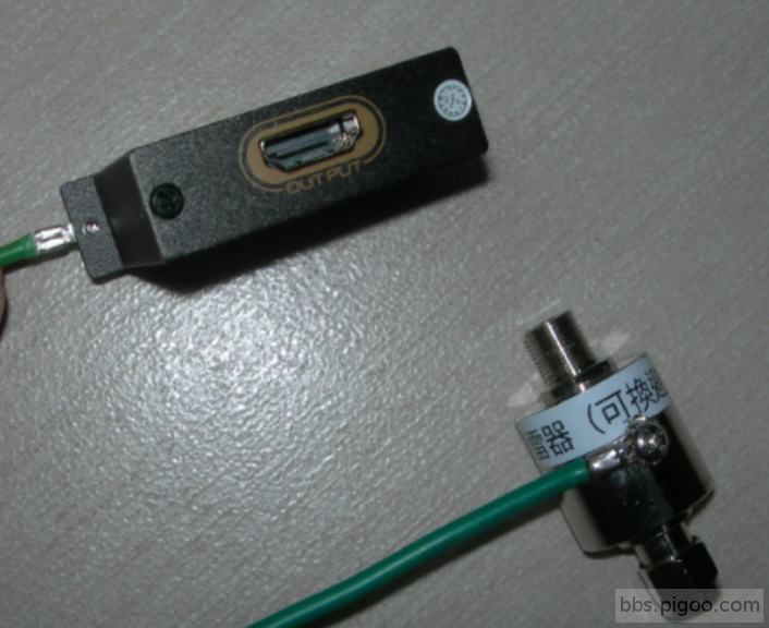

只好自己裝雷擊保護裝置,在HDMI端和纜線端,市面上很多雷擊保護裝置但都沒有地線,自己一定要改裝,沒有地線是沒用的,一定要讓雷擊導到地,最好插座有三孔,有地線,要測看看,萬用表AC檔測火線和地線,看有沒有110V,如果沒有,就是地線沒接,台灣有很多3孔插座但都沒接地線。
在市面上買雷擊保護裝置,3孔插頭和地線,從雷擊保護裝置接一條電線到第三孔地線插頭,其它兩孔火線和中線放空,不管它。
一個HDMI和一個纜線端
避雷器
避雷器
地線插頭接線
接地線
接地線
改裝完,線越粗和越短越好
改裝完
改裝完
裝在纜線端
纜線端
纜線端
HDMI端裝在電視盒和電視中間
HDMI端
HDMI端
另外電視和電視盒的電源要插在有防雷擊電源排插上,才算完成。

發表於 2025-8-3 15:11:39 | 顯示全部樓層
照片中的HDMI和纜線的防雷器不便宜,但比起一台電視,還是划算。其實纜線端的防雷器是最重要的,一定要有。
在台灣找不到在美國常見的ground block, 便宜多了,不知道為什麼沒有。
發表於 2025-8-4 09:23:51 | 顯示全部樓層
請問一下板大使用的紅外線溫度槍的型號?
謝謝
 樓主| 發表於 2025-8-4 18:12:15 | 顯示全部樓層
eereer12 發表於 2025-8-4 09:23 AM
請問一下板大使用的紅外線溫度槍的型號?
謝謝
熱成像儀的型號為:Hti HT-18
鑫泰儀器儀表
太貴的買不起,使用率也不高,買個便宜的將就用
