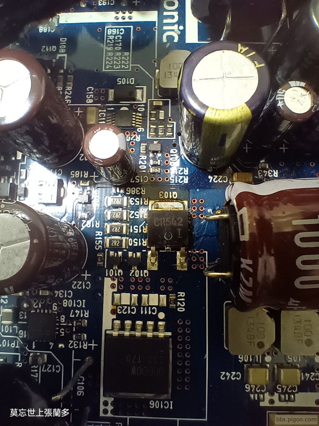

這是一台olasonic nano-ua1擴大機
可以開機但是無法正常使用
檢測後發現此CR542晶體短路發熱溫度超過130度
想請問版上先進
這晶體是甚麼晶體
有沒有可以代用的型號
網路上都查不到相關資料
謝謝

2SCR542D ?不怎麼確定。DATASHEET 沒絲印資料
但 574 都這麼標了,那 542 應該是它了
又可是 542 淘寶好像沒人賣,所以只能找代用的了
運氣好就只有它短路,相關線路還是得查

http://pdf.tixer.ru/519042.pdf
mark是一致的,封裝可參考page 7比對看看尺寸。
找替代品找5A 30V的同樣封裝SOT-428。
網拍太多代購很雜...看看論壇上有沒有人可以搭淘寶順風車的。
若是空間允許、不拘泥同封裝,220F裝個散熱片可能也能用?!

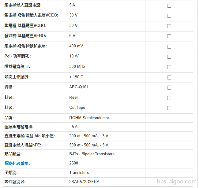

請問能用2SAR572D3FRATL這顆代替嗎 謝謝

當然不行! 第一關就刷下來了。
替代料要NPN 30V 5A
學姊賣場這顆可以參考,考慮到右邊有電解電容加上這顆220F寬度比原料件大一些。
散熱片尺寸因空間限制,要多方比較一下!
至於這樣替代會不會衍生其他問題,就要請有經驗的前輩出來釋疑了~

請問2SAR572D3FRATL 也是30V 5a 10W
你說第一關被刷下來的意思ˋ是??
因為看起來220F好像大很多
我想一下要怎麼弄

確定是壞掉的 插電開機 溫度就超過150度 左右兩腳短路了
