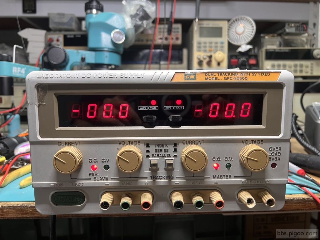

這台電源供應器是yzu_master 給我的,據他說這台不管電壓、電流、並聯、串聯 C.C燈一直亮,CC燈一亮就是限流無輸出電壓。

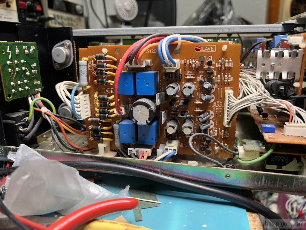

修理這台我也有點經驗了,面板向自己,打開上蓋後先看左邊這片電路板,它有兩組正負24V,兩組正負15V先確定正常輸出再說。
▼品管好像有問題,這片電路板居然沒有裝進架子。

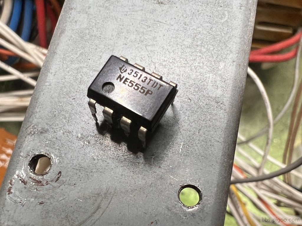

▼經過測量這四組電源是正常的,那難道是右側那一片電路板嗎?我試著調整電位器及開關發現一個情形,我發現把開關切在並聯位置,然後把MASTER 的限流電位器左旋到底,也就是故意讓它限流不輸出電壓,這時居然有輸出電壓了,而且可以TRACKING,這樣表示右邊電路板調整電壓是正常的,看來問題不是出在右邊的電路板,先拆下前面電位器的小板,這片小板只有一個NE555,看來這台固緯有"優化"過,我之前拆的是3個IC 版的。
https://bbs.pigoo.com/thread-90078-1-1.html

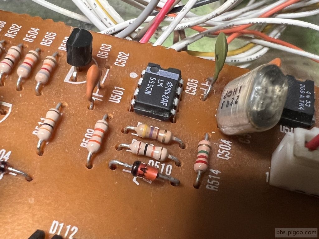

▼摸了一下NE555發現非常燙,換上一個新的LM555,果然所有症狀都正常了。
▼就是這顆NE555 做怪。
▼雖然正常了,但是再摸一下LM555......發現依然高溫,測量1腳跟8腳它的工作電壓居然有30V,這個電壓明顯不對,電路板上D510 15V的穩壓二極體根本沒有作用,更換一個1W 的15V 穩壓二極體。
▼就是下方這兩位在作梗,換完電壓回到15V,LM555 也不會發高燒了。

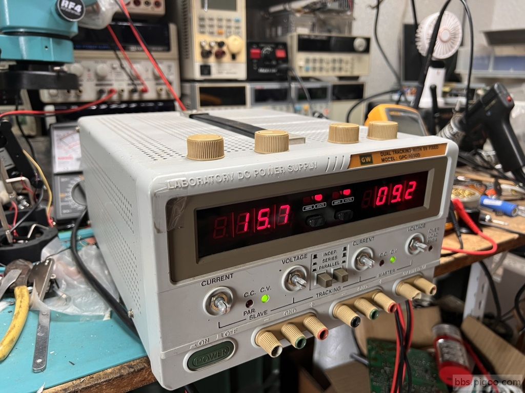

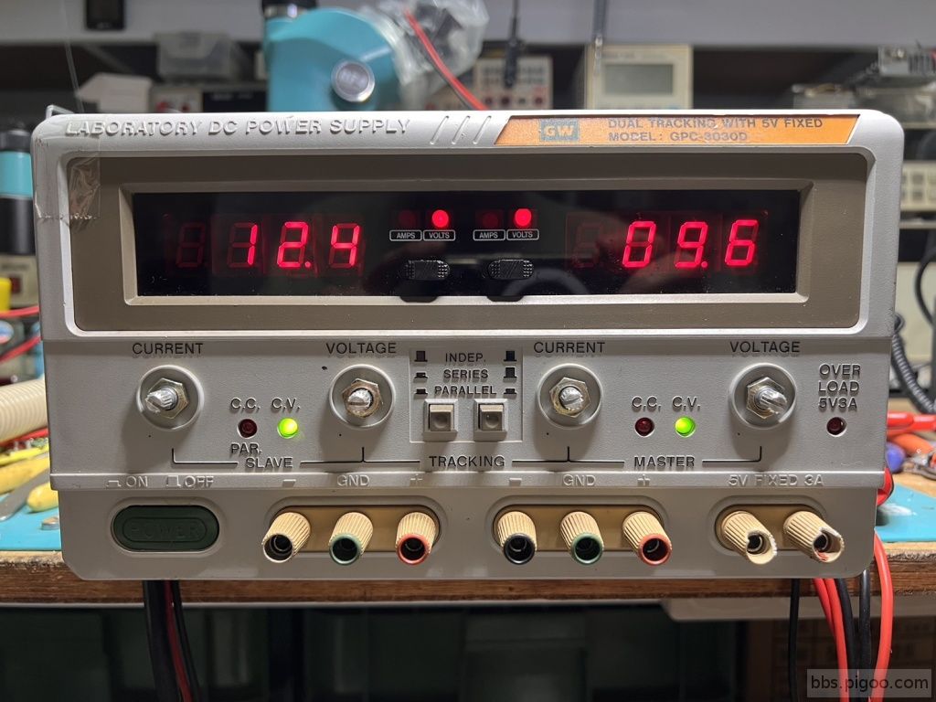

▼獨立供電正常。
▼串聯正常。
▼並聯也正常。

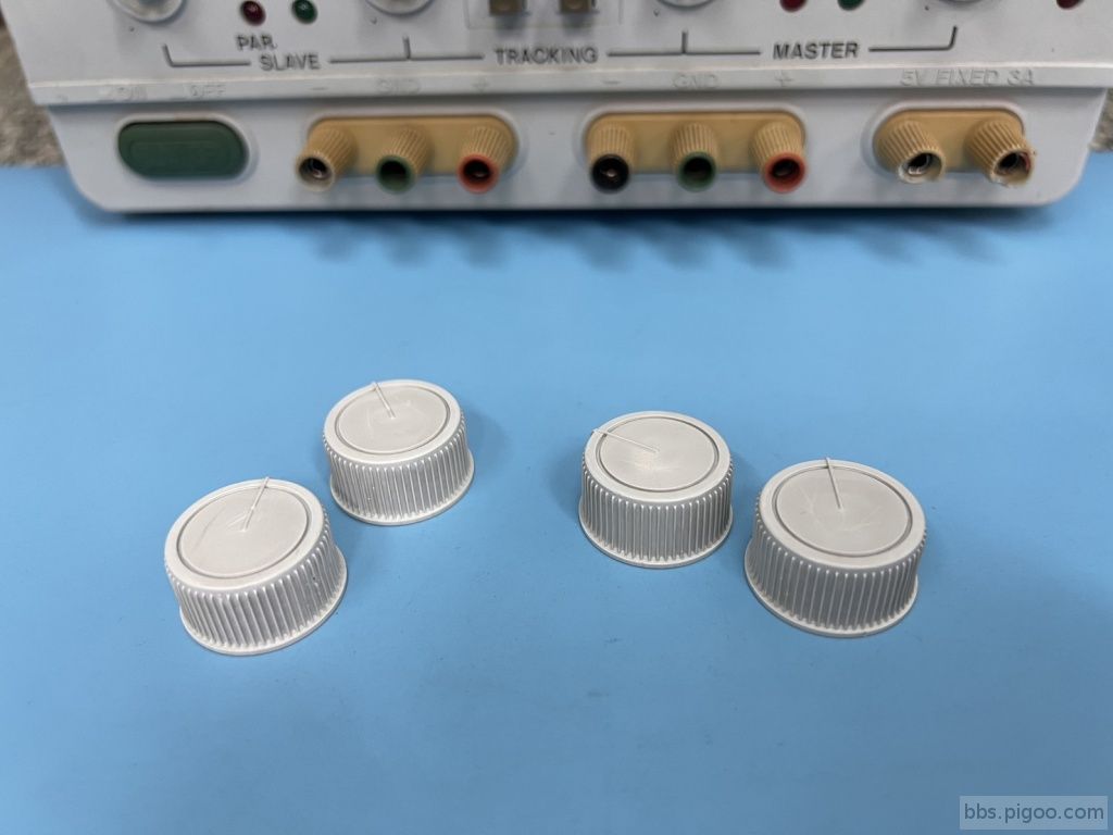

▼新買的可變電阻螺絲套管筒又不見了,而且這四個旋鈕實在太黃了,跟面板白色很不搭,要找晴天漂白一下。
家人在叫吃飯了,明天先鎖起來換上它供日常使用一陣子,等旋鈕漂白了給烏骨雞學姐拿去網拍賣掉給她當私房錢。

照片裡LM555近第4第5腳位置的470歐姆 有隨時退場的樣子
盡早尋得接班 若是硬撐到面目全非時  又是一番雞飛狗跳的故事
盡早尋得接班 若是硬撐到面目全非時  又是一番雞飛 ...
西蒙眼睛很好,470Ω 電阻的確有點變色,不過我上次去柯博文那裡只A 1支470Ω電阻,我知道他有1包......

組裝完畢,旋鈕漂白需要有足夠太陽曬,這幾天台中天氣也不穩定,再等幾天看看。
要開始存雲端空間及FTP 空間及CWP 的授權費了。
 樓主| 發表於 2025-8-10 11:47:30 | 顯示全部樓層
我的過碳酸鈉用完了,去親戚家要了一點50%過氧化氫回來,使用過氧化氫一定要戴手套,不要看它50%,我回家後再稀釋兩倍以上的自來水,然後拿到屋頂曬太陽,曬了兩天拿下來就這樣︰
跟1樓未漂白前差很多吧!裝上機準給烏骨雞學姐拿去賣賣看?賺點兒論壇的雲端空間基金。
