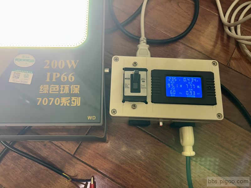

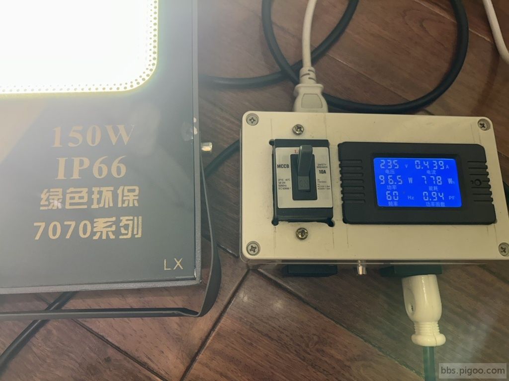

以下規格各買一支:
亚明7070款-150W暖光-加厚壳体                           -> RMB ¥38.00
亚明7070款-200W暖光-加厚壳体                           -> RMB ¥41.00

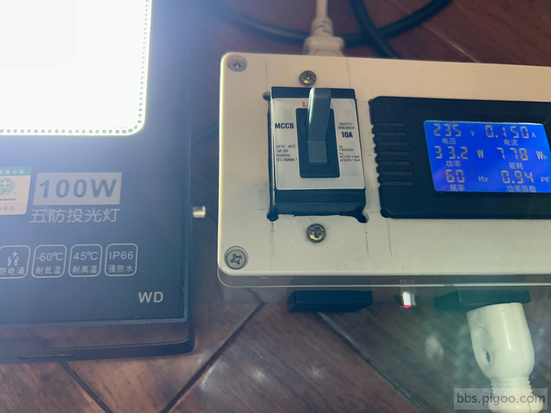

【限购款】正品亚明100W一个ID限购一台多拍不发 -> RMB ¥ 6.50
消耗功率實測
200W實測是95.1W
150W實測是96.5W
100W實測是33.2W.

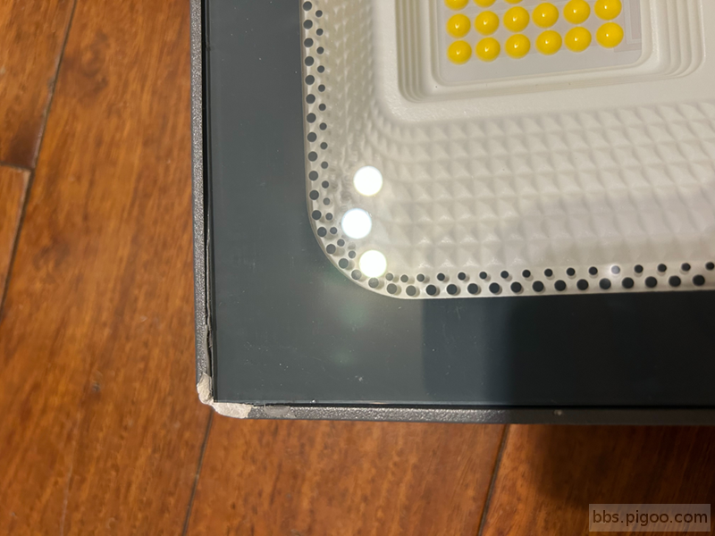

外殼有點碰刻,掉了一塊,看起來不是鋁殼.

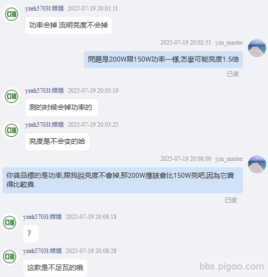

跟客服抱怨一下,為啥200W跟150W實測都只有95W,就是答非所問.

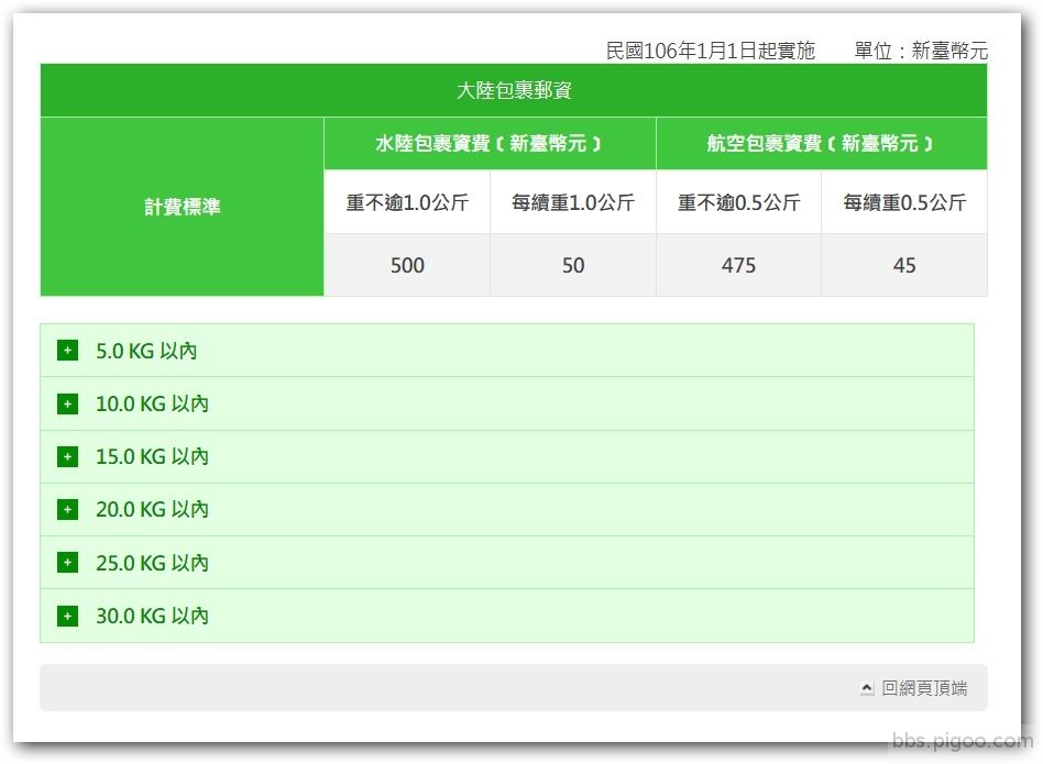

這跟在大陸買電池或阿達不達一樣,多少容量都自己標,如果你人是在大陸就簡單了,以貨物跟賣場標示不符退貨退款即可,但是台灣寄回大陸的運費太高了,參考台灣郵局的費用︰
看到台灣的運費價格一定想說算了!

LED標得W?應該是指亮度,您測的W是消耗的功率,如果是用眼睛看亮度,超過了一定的亮度,眼睛就分辨不出來了,要用儀器才測的出。
發表於 2025-7-27 11:07:55 | 顯示全部樓層
ㄚ三哥 發表於 2025-7-27 08:44 AM
LED標得W?應該是指亮度,您測的W是消耗的功率,如果是用眼睛看亮度,超過了一定的亮度,眼睛就分辨不出來 ...
W=瓦特,它的定義就是消耗功率。
亮度一般用燭光(cd/m²)或流明(lm)。
兩者不同。
 樓主| 發表於 2025-7-27 19:57:43 | 顯示全部樓層
一般人很難有照度計,所以可以理解成相當於白熾燈多少W的亮度,主要問題是標200W跟150W的耗電一模一樣.
賣家當然也可以說,200W這款的LED比較省電,所以95W耗電可以產生白熾燈200W的亮度,這樣好像也是一種說法.
