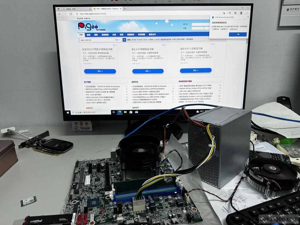

    再次感謝WISH大 分享Lenovo 聯想IB360MH 主機板 + i5-9xxx +RX470顯示卡一組。

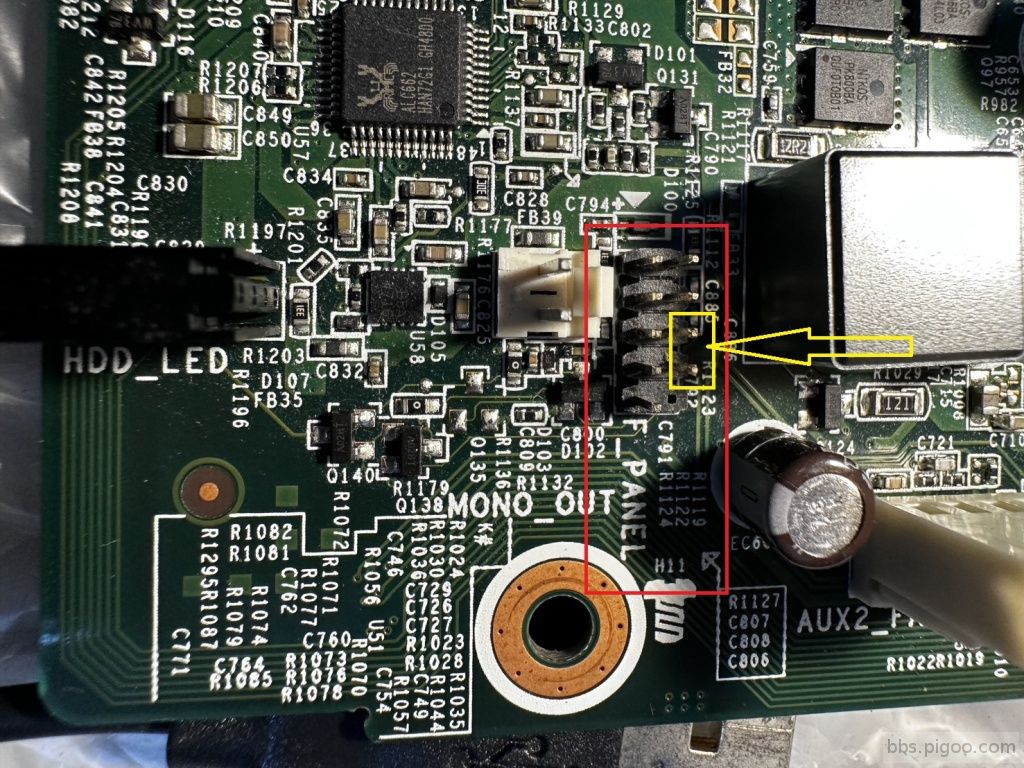

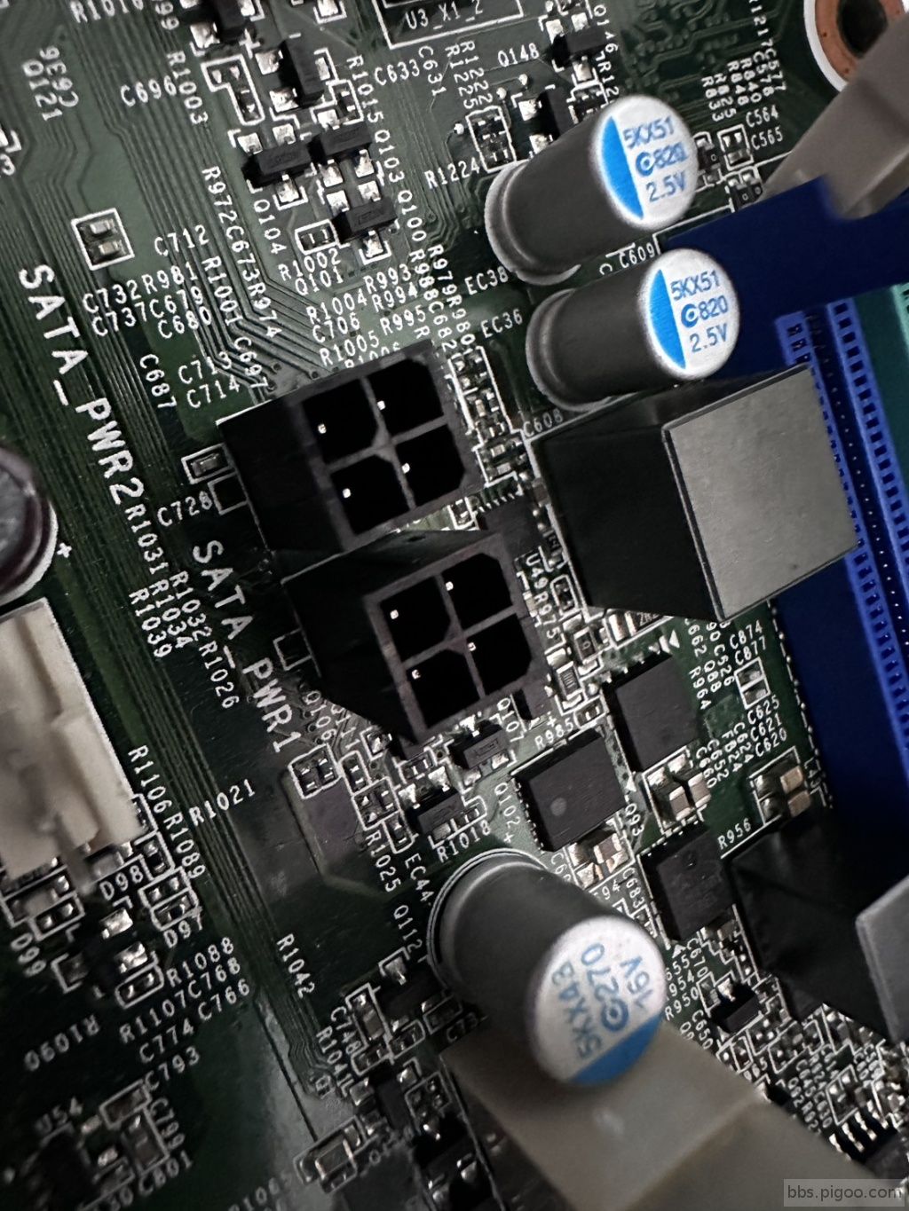

   星期四取回後, 當晚即上機測試, 自己的習慣會檢視各接腳定義及板子的零件, 沒標示的就上網Google一下, 以免上電後接錯。
  再來量一下CMOS 電池, 只剩0.8V , 更換一個新品。

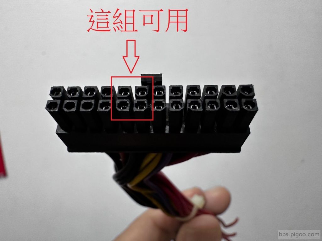

  因為 特規POWER SUPPLY 只有一個 10PIN+12V CPU供電接頭,  RX470顯卡就先不用, 想說以內顯先行測試。

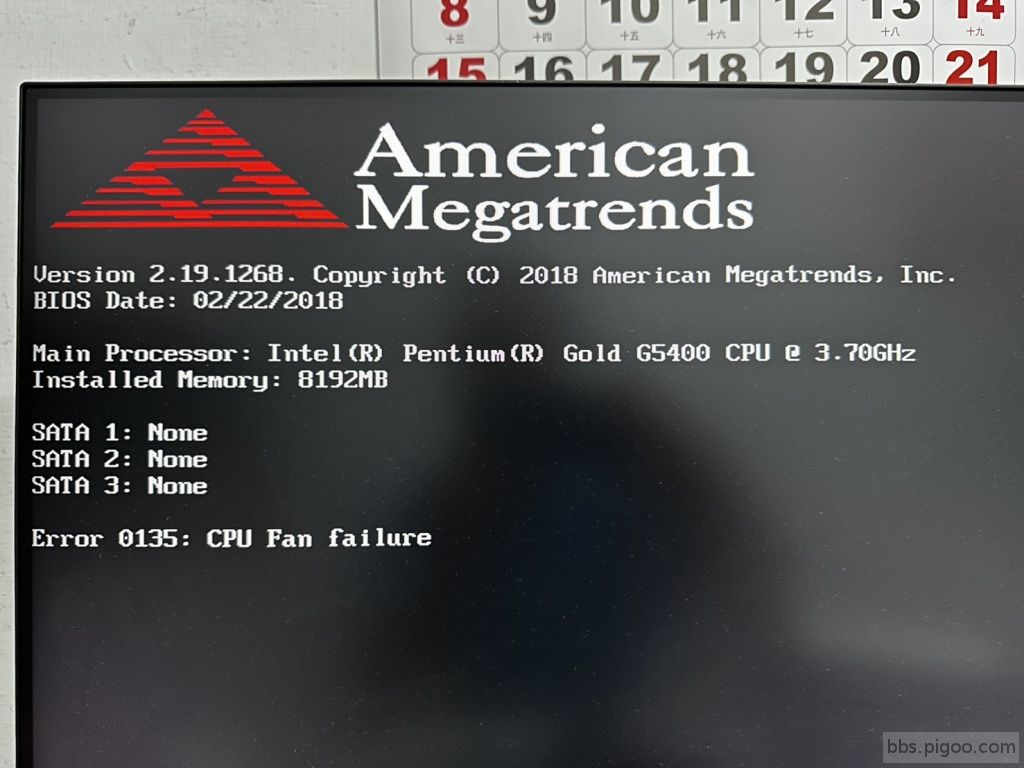

   標示接腳為電源開關, 先以內顯HDMI接螢幕, 無周邊設備方式, 用起子接觸方式開機, 開機後 蜂鳴器2短聲, 鍵盤NUMBER LOCK 燈有亮起,
   畫面無顯示,嘗試按大寫鍵可亮起, Ctrl+Alt+Del 可重啟, 判斷可開機, 只是這顆 CPU 可能無內顯。
   昨天再到同學家翻找一些材料來測試, ( G5400 CPU, QUADRO P600繪圖卡, 美光1TB M.2 SSD, 無線網卡)

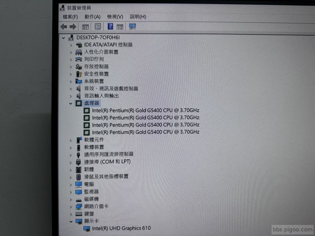

   先換上G5400 CPU, 接內顯HDMI, 畫面可顯示了, 兩短聲是各式各樣的警告聲。

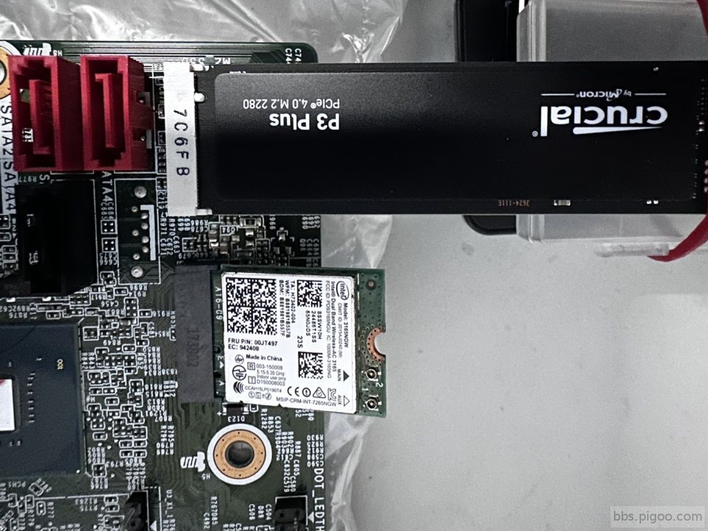

   再來接上M.2 SSD,以隨身碟安裝WIN10完成, 跑些更新後確認硬體驅動全部都有抓到。
   接上無線網卡, 可以正常連上網, 以有線方式亦可

到此大致上可確認主機板是好的, SATA POWER 的部分因為是特規小接頭, 待改裝後再來測試。

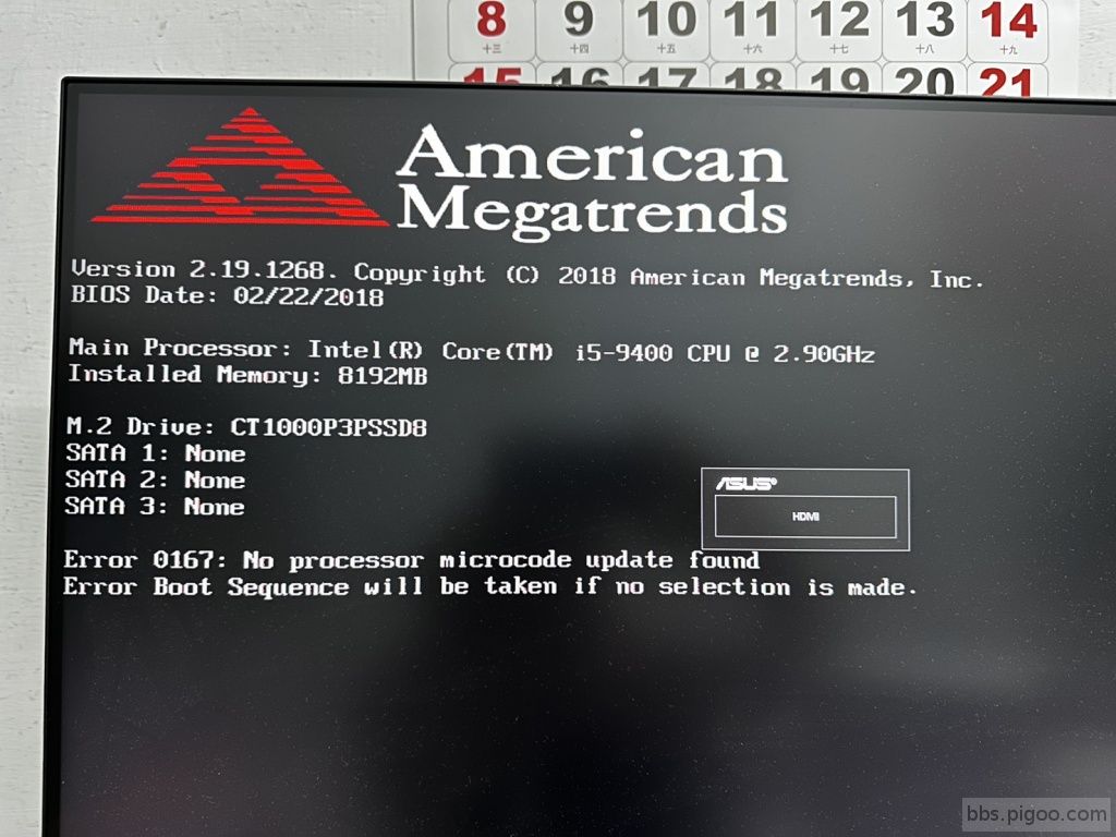

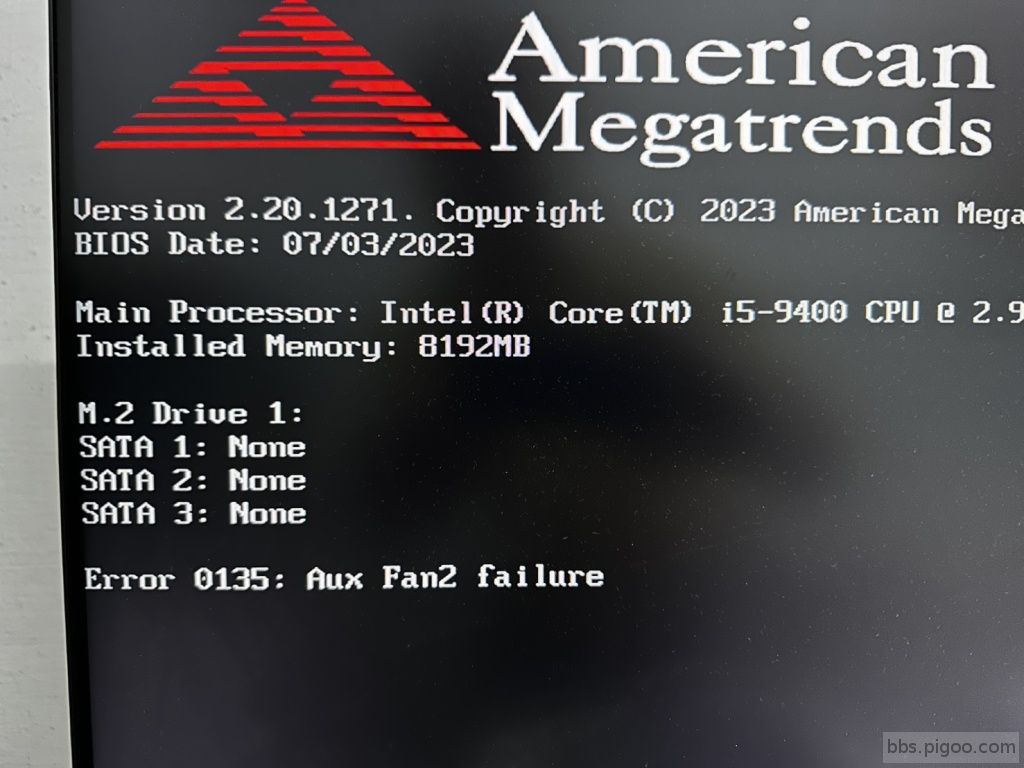

   想說系統都裝好了, 更換回 I5-9400 , 裝上 P600繪圖卡, 可開機但系統開不起來。
   只好先移除SSD 以裸版開機看看, 跳出 CPU CODE 的警示。

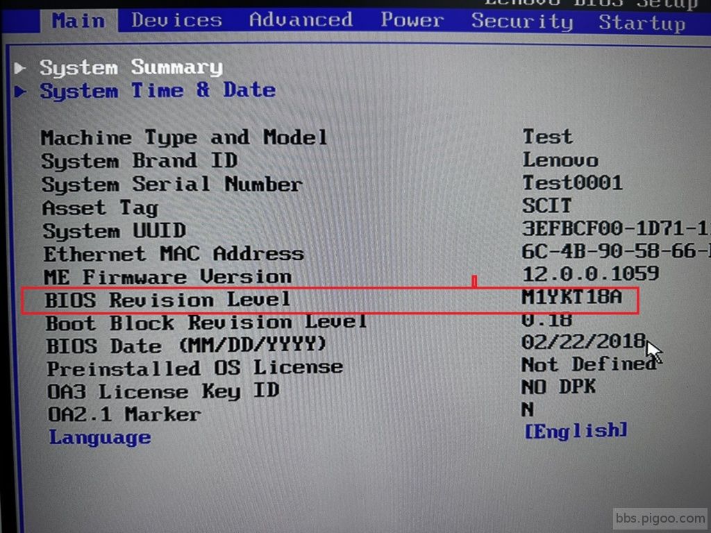

   通常BIOS不夠新是無法辨識所有的CPU(CPU 鐵殼上有標示 NA),  先確認 BIOS 為 2018年2月版的  M1YKT18A。
   上網查查有找到 M1YKT78A 的版本可下載, 但我不確定是否適用, 因此不敢貿然更新

            4.. 螺絲孔位與一般版本相同, 若想裝在小機殼就必須使用下置電源型, M.2 插槽才可使用, 前置USB需另找連接線

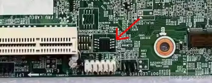

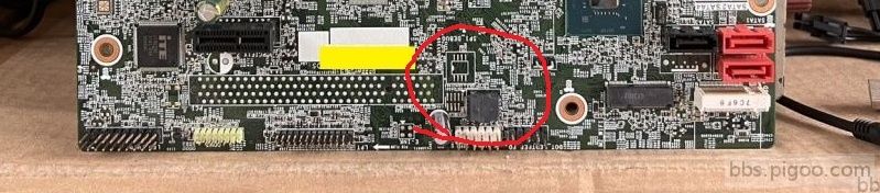

按老大那篇的圖片看來,BIOS是採用測試座的方式安裝,可以隨時插拔
正式版的是焊接 IC,有燒錄器就可以先拆出來備份,也不用動烙鐵
備份完再更新 BIOS 就好了,更了不開再燒回就好了

       感謝大俠指導, 我來嘗試備份, 後續若有更新成功再發文報告。
開頭的M1Y是這BIOS ID,可以安心更新.

         接續上周的測試結果, 以 I5-9400 開機會發生以下的狀況
    1.BIOS 錯誤訊息提示 "CPU MICROCODE NOT FOUND"。
    2. 懷疑無內顯, 需另插顯卡。
    3.無法安裝 WINDOWS 系統。

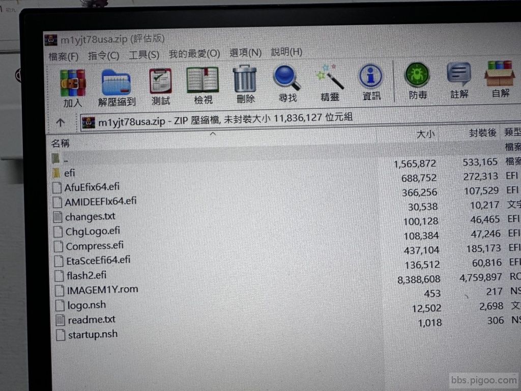

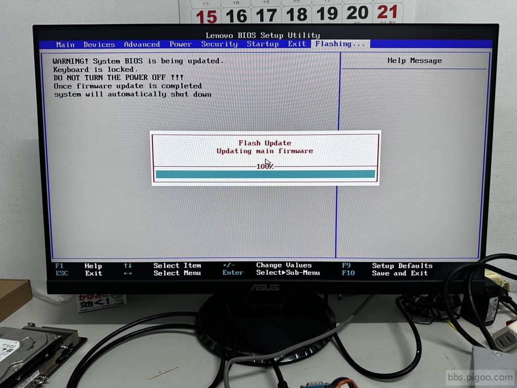

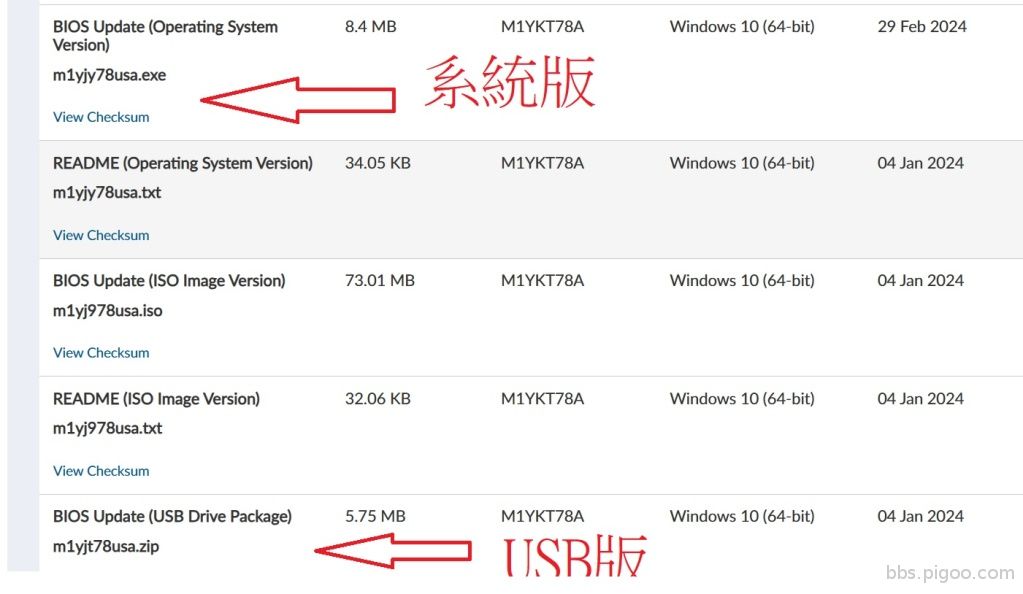

        原主機板 BIOS 為2018年 M1YKT18A版 ,  上網搜尋到 https://support.lenovo.com/gb/en/downloads/ds504033
   有提供 2024年 M1YKT78A 版可以下載。裡面有3種格式可下載安裝。

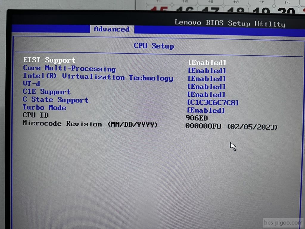

     因我有G5400 CPU可以開機進系統,於是先下載系統版, 照著步驟操作執行更新。

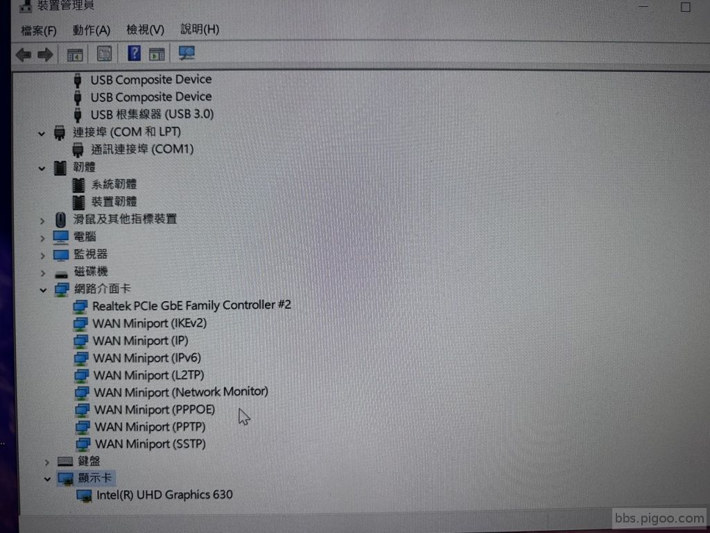

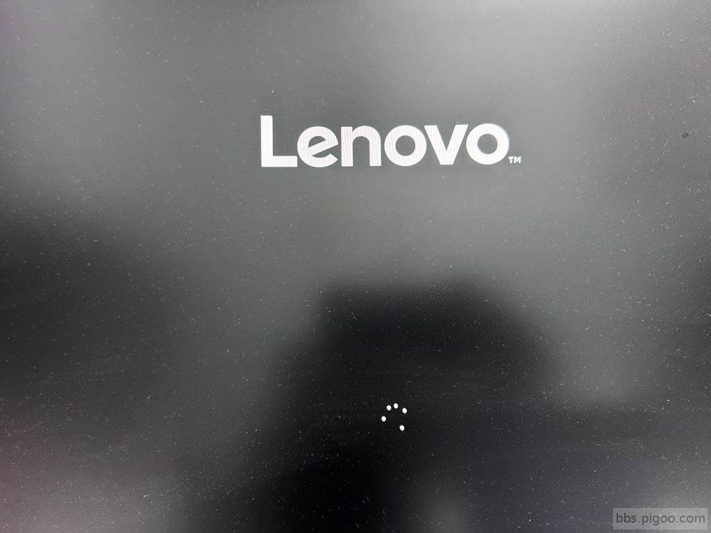

    完成後重開機OK, 於是換回 I5-9400 CPU 重開機, 原先MICROCODE 的警告不見了,
BIOS 裡的 CPU MICROCODE 已經可以辨識。
    裝上 2.5吋 SATA SSD 開機進系統也正常了, 而且發現 I5-9400 這顆 CPU 是有內顯的。
    將顯卡移除, 將HDMI線由主機板後方 PORT 輸出至螢幕顯示正常。
    至此上周的3個問題, 只要進行 BIOS 更新就可全部解決了。
    但是沒有辦法安裝系統就沒辦法用系統版更新, 於是我嘗試用 USB 版更新看看。
    先在別台電腦下載 USB 版, 並解壓縮到隨身碟。

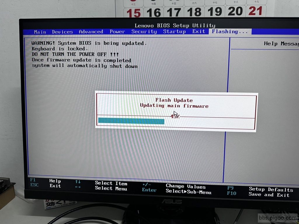

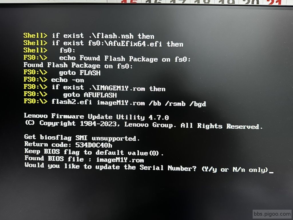

    將隨身碟插在板上, 開機後會先進入提示畫面。
    兩個問句都輸入 "N" 即進入BIOS 更新
  靜待系統提示"已完成"後重新開機。 這樣就完成更新的程序了。
    這幾天陸續將主機板+CPU+RX470測試及改造完成, 再次感謝各位先進的指導。
