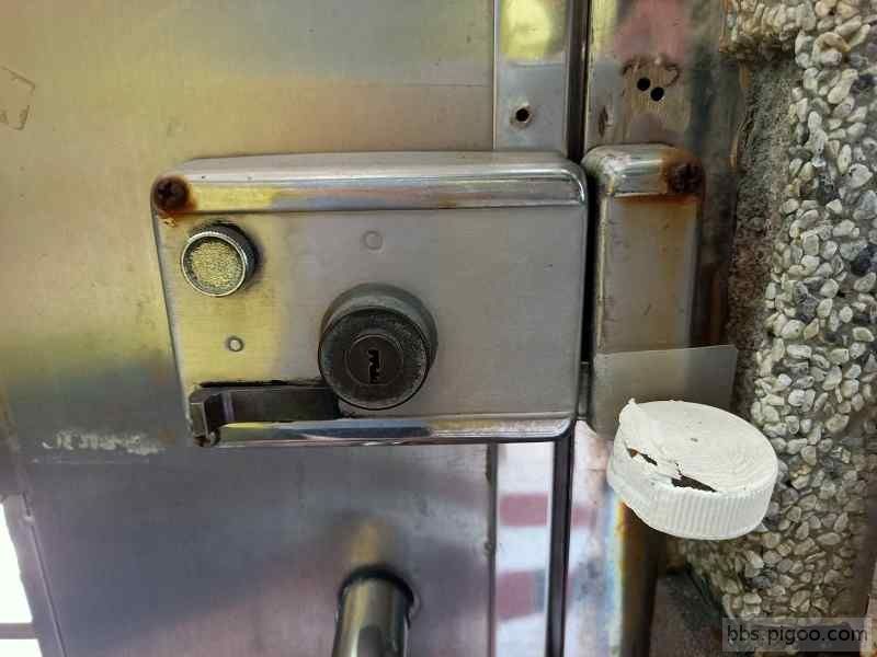

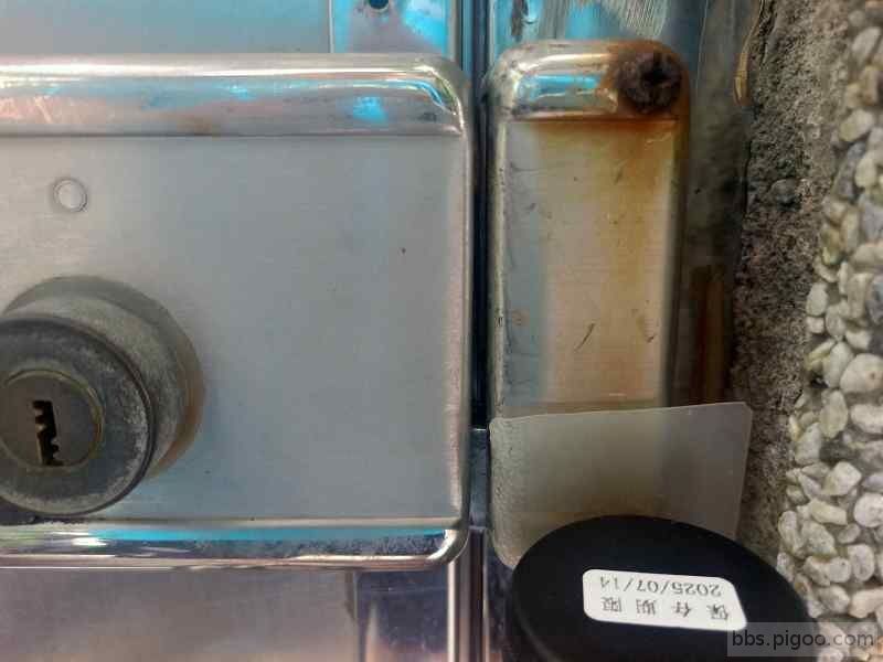

許久沒有注意,
用來降低鐵門關門聲音的塑膠瓶蓋已經老化碎裂,
改天再重新換一個塑膠蓋。
安裝好,關門時門鎖舌片可以先頂到塑膠瓶蓋、縮回,再進入鎖扣,
整個關門力道可以減小,不需要用力扣門。

 樓主| 發表於 2025-7-26 22:34:08 | 顯示全部樓層
本帖最後由 BECOOL2014 於 2025-7-26 10:36 PM 編輯
yzu_master 發表於 2025-7-26 08:56 PM
我有很有興趣知道,但看不懂,能說明一下嗎?
會影響電鎖開們嗎?
使用經驗,可以很輕力就能關門,
https:// youtu.be/eIR9j_70mWM
電鎖開門方面,需要y大自己測試囉。

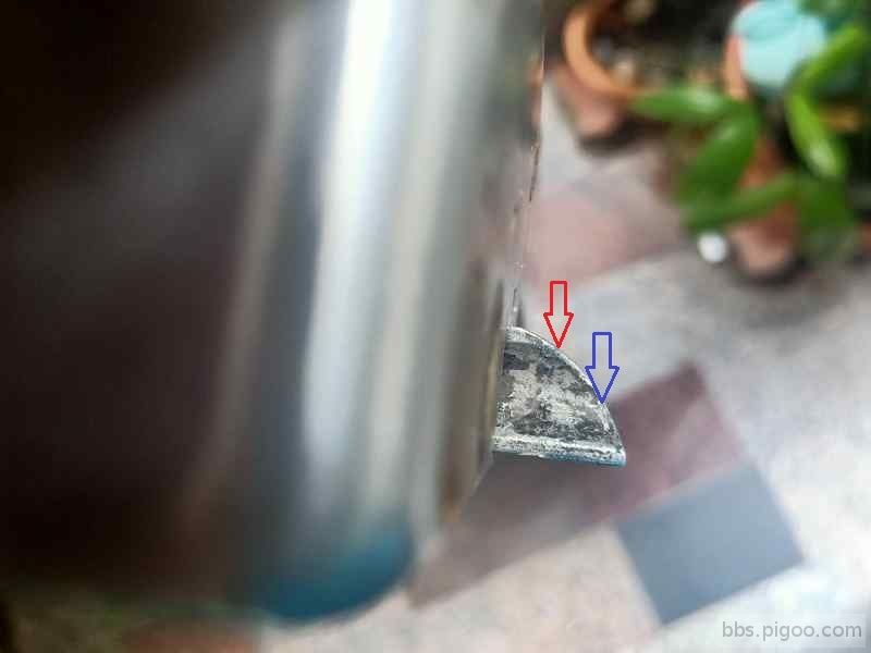

 樓主| 發表於 2025-7-27 18:30:47 | 顯示全部樓層

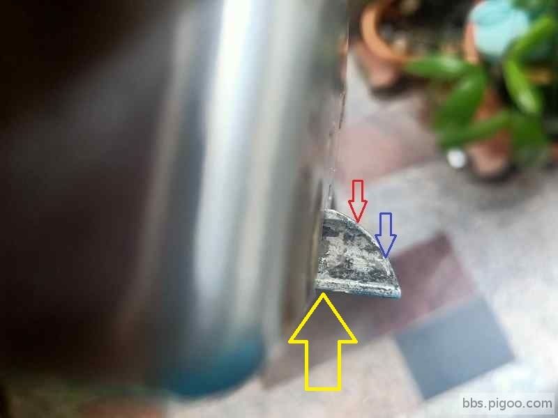

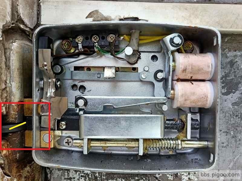

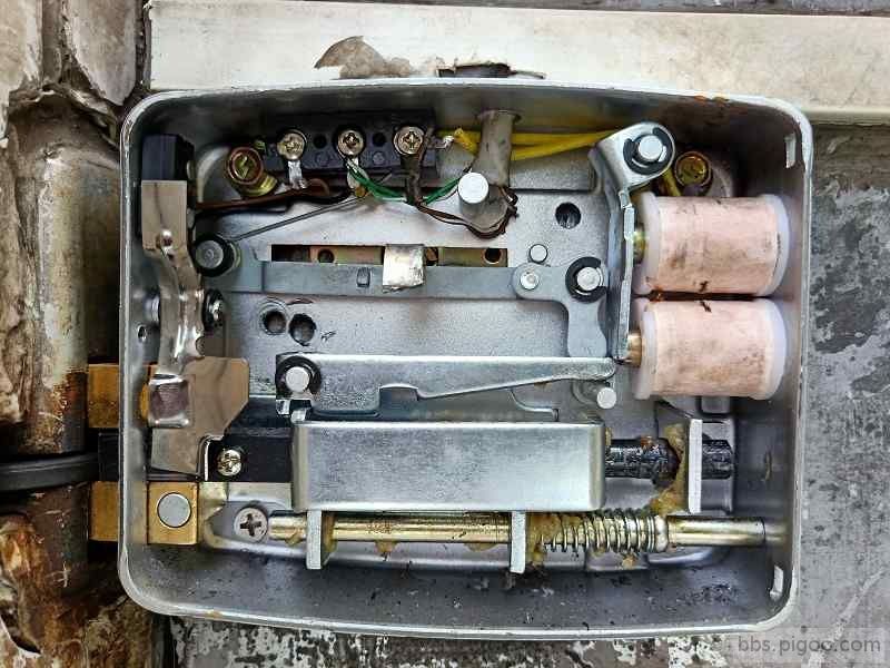

補充一下,成功練習插入Youtube影片。
家裡這個門一開始也是對講機按鍵電控開鎖,
搬進來就直接換成一般門鎖了。
參考下面是另外拍的電鎖的內部情形,
鑰匙、按鈕、對講機電控按鍵都能開門,
也應該能提供判斷哪些部位可以加強潤滑。
這個塑膠瓶蓋用來將關門時的鎖舌「撞擊點」,從紅色箭頭位置移往藍色箭頭(示意,實際沒有移動這麼多),有興趣的前輩可以試試效果。

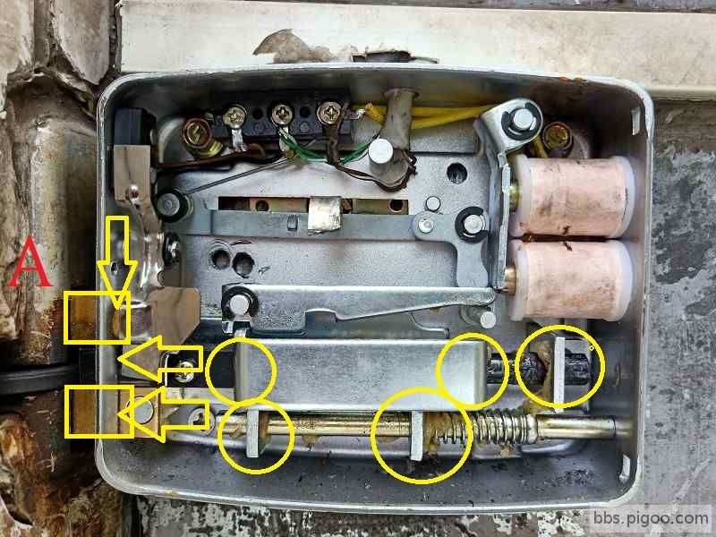

發表於 2025-7-28 11:30:22 | 顯示全部樓層
BECOOL2014 發表於 2025-7-27 06:30 PM
你的電鎖鎖體裝的太上面了,導致鎖舌處在最下限位置,應該要裝下面一點,讓鎖舌中間黑色鐵塊對準圓環。
一般在換電鎖時,很多都會省略換門框紅字A 這邊,尤其是像下圖這種情形時,都是嫌麻煩就不換了︰
換鎖時就是換整套,打開電鎖打黃油的地方都是關鍵點,也就是有磨擦的地方,把舊黃油擦掉重新打上就行,如果是舊鎖,黃色箭頭的地方也補上一些黃油,因為舊鎖間隙大了,關門時鎖舌會磨擦鎖框。
三段鎖你畫的紅、藍箭頭是關門時的受力方向,但是實際磨擦的是我畫的黃色箭頭位置,在黃色箭頭位置加油才有用,但是鎖體內部也有需要上油的地,如果你打開鎖體看,也是都塗不會流動的黃油。
