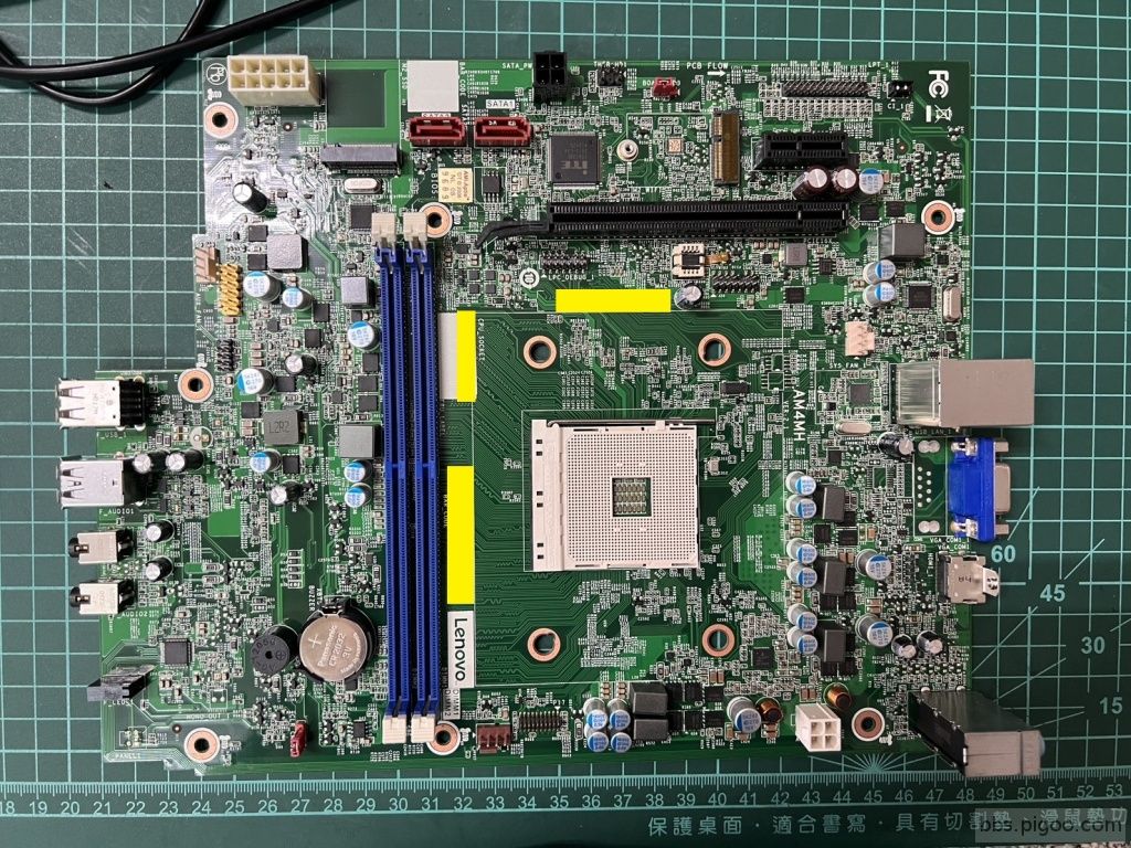

發表於 2025-7-24 19:33:01 | 顯示全部樓層 |閱讀模式
其實我拿到的電腦零組件也並不是每片都是好的,像下方這片AM4MH 是不管有沒有插記憶體一插上電,風扇就開始轉,開機引腳上若接LED 會亮,但是無畫面,也無法由引腳關機,只能拔掉AC線才能關機。
想修的會員我會附上AMD 4核的工程版CPU,不管修的好或修不好都把過程貼上來論壇即可,請注意這個Power 跟一般ATX Power不同,確定有Power 才能修。
發表於 2025-7-25 05:10:21 | 顯示全部樓層
不插記憶體,蜂鳴器會持續叫嗎?先拔掉電池,恢復原廠設定看看會被不會顯示,至於短接開機點不能關機,我剛拿到了的時候也是這樣,直到電源設定狀態,不正常關機復電行為設定為關機,現在就正常,以前在系統開機下,短接開機鍵,並不能關機,現在就可以了。
 樓主| 發表於 2025-7-25 15:33:41 | 顯示全部樓層
ㄚ三哥 發表於 2025-7-25 05:10 AM
不插記憶體,蜂鳴器會持續叫嗎?先拔掉電池,恢復原廠設定看看會被不會顯示,至於短接開機點不能關機,我剛 ...
哈哈!如果ㄚ三哥看早年我發的維修文,很多就是從電腦主機板開始的,我不是電腦新手,初步的排除一定是會的,除非是當天腦袋透逗。
有故障的我先留下好了,搞不好有標到的會員主機板需要我看零件,也搞不好最後我自個兒修,不過我自已修就自己用了。
