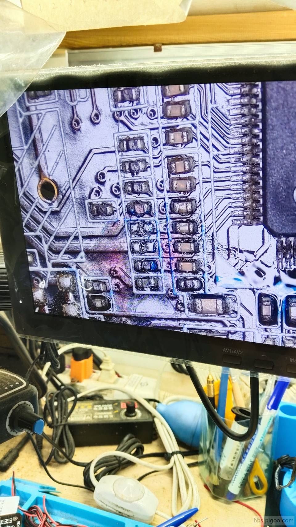

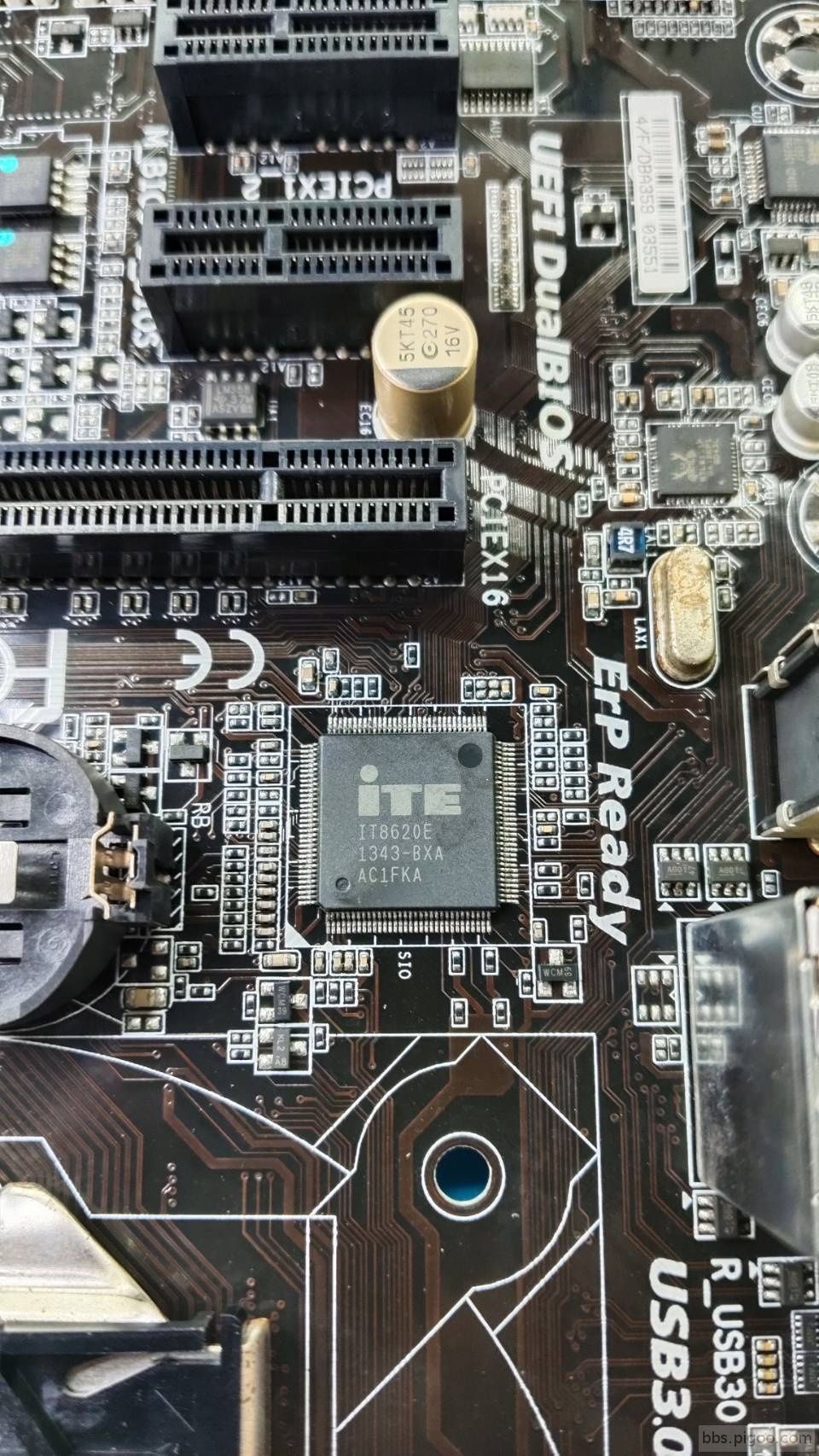

發表於 2025-7-24 12:38:38 | 顯示全部樓層 |閱讀模式

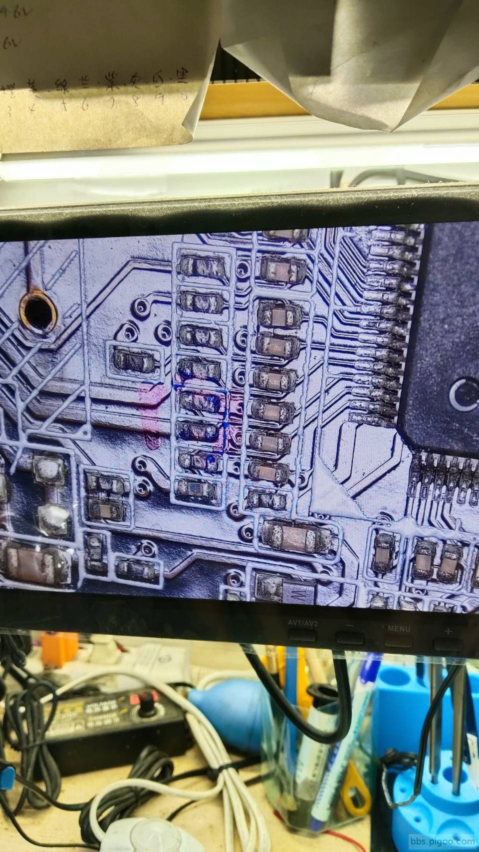

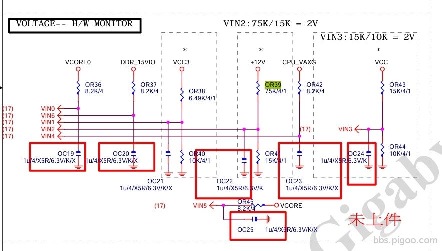

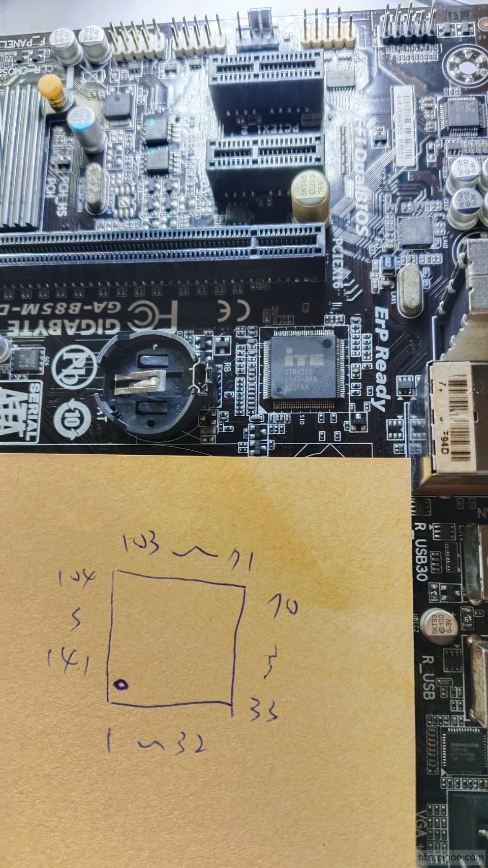

故障:准备跑码(代码15)掉电重启,,按开关可重复触发,为12V检测电压4.5V异常所致,更换OR39(75k)和 OR41(15K)后恢复到1.97V,故障排除
這是網路找到的.....
但是我找不到OR39(75k)和 OR41(15K)
請問有師父可以給我 這2個電阻的位置嗎??
OR39+OR41
OR39+OR41
IO(定義)
IO(定義)
主機板-IO
主機板-IO
主機板
主機板

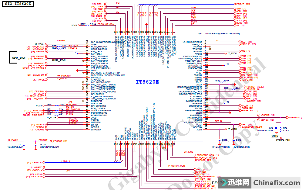

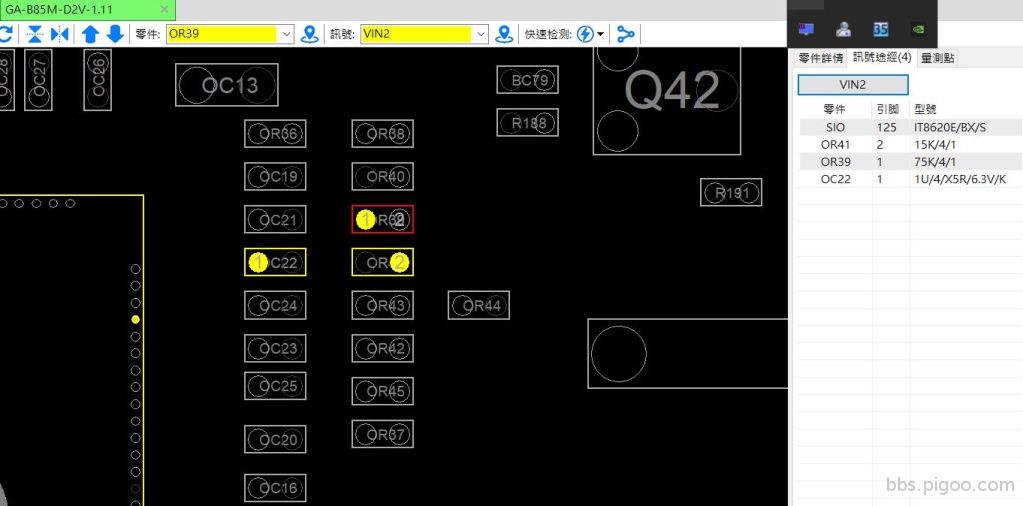

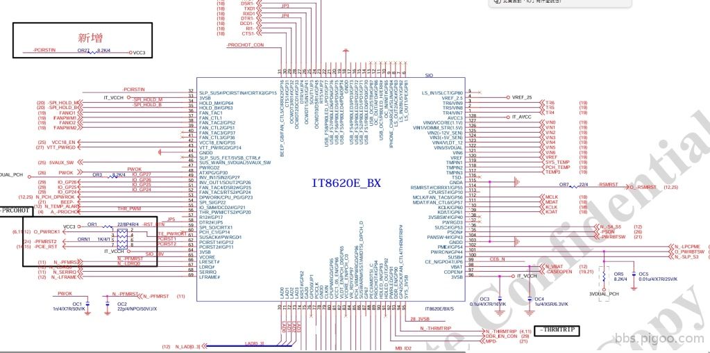

發表於 2025-7-24 14:19:39 | 顯示全部樓層
本帖最後由 peter180 於 2025-7-24 04:31 PM 編輯
求GA-B85M-D2V主板 圖紙 點位圖 by eset大
https://bbs.pigoo.com/thread-65992-1-1.html
該帖2F版主 獅子魚大有提供電路圖,可參考。
IT8620E pinout
別人的案例分享可攻錯,實際還要測量電壓數值再考量如何處理。
剩下的3V3、5V就由樓主自行跑線研究。
多利用搜尋引擎,在站內查關鍵字的相關帖子: site:https://bbs.pigoo.com 關鍵字

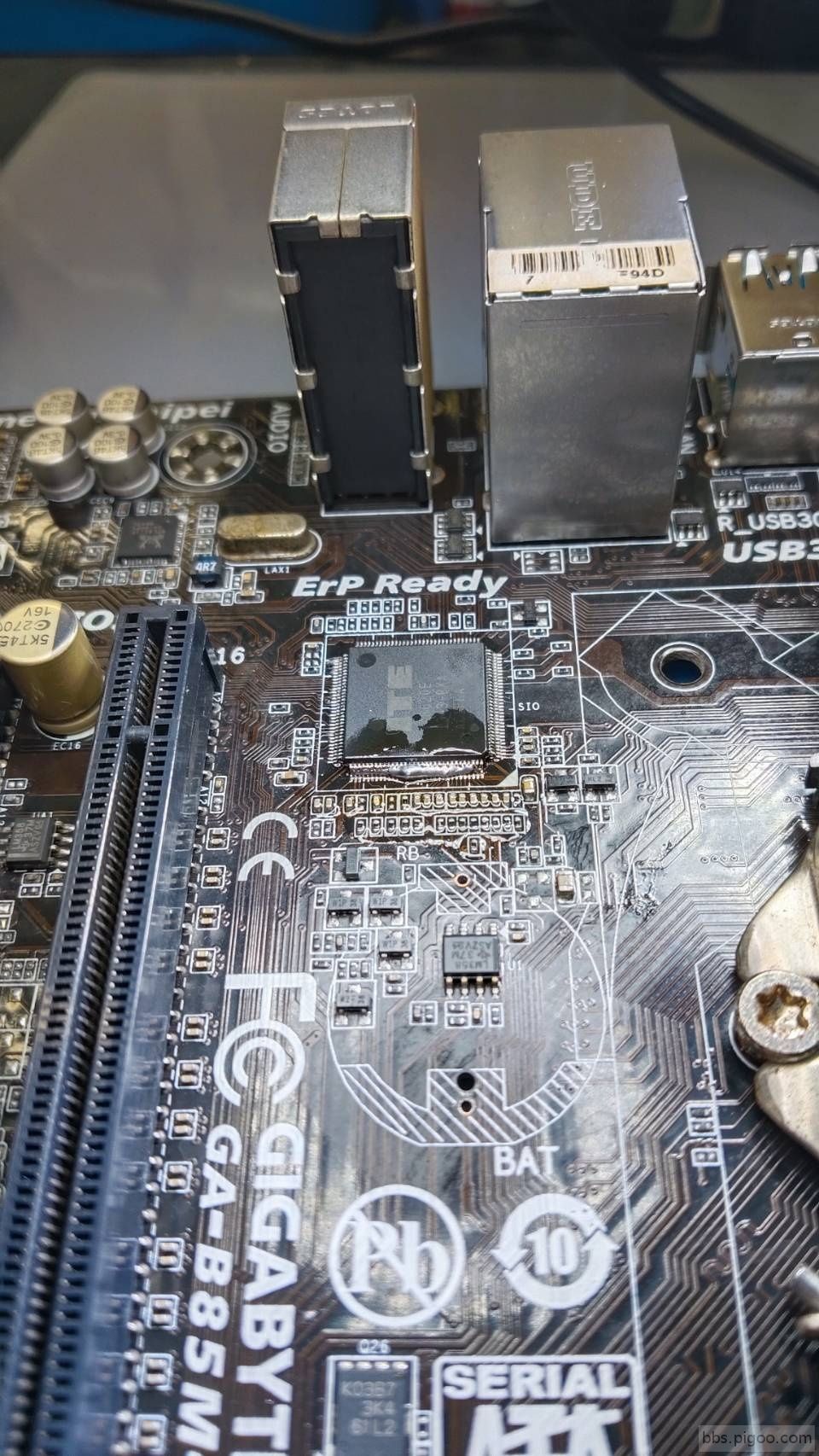

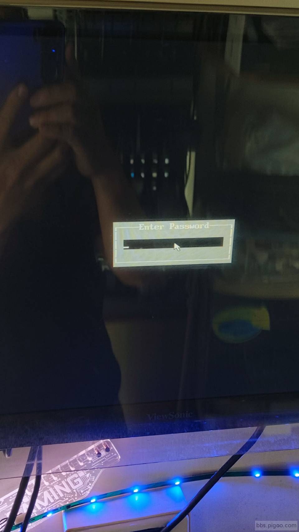

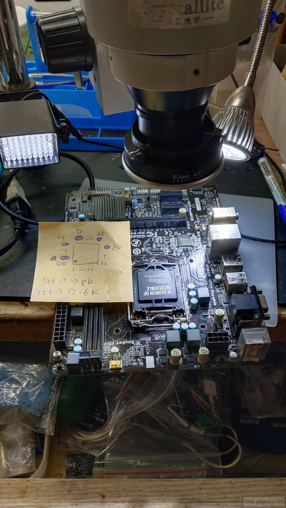

 樓主| 發表於 2025-7-24 15:55:47 | 顯示全部樓層
本帖最後由 阿壹 於 2025-7-24 04:01 PM 編輯
剛剛發現 原來我腳位算錯
已經處理好了
感謝回復
OR39+OR41
OR39+OR41
0402電阻拆除
0402電阻拆除
原本腳位算錯
原本腳位算錯
0402電阻
0402電阻
IO 重新焊接
IO 重新焊接

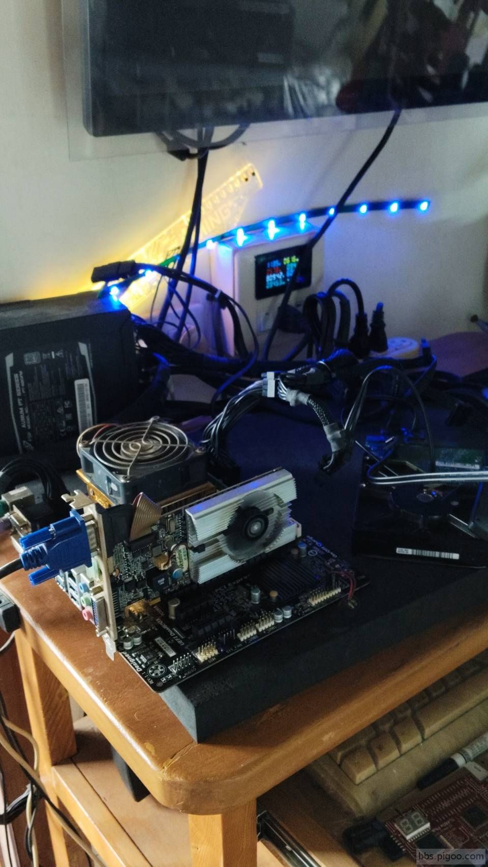

BIOS 設密碼
BIOS 設密碼
成功開機
成功開機
 樓主| 發表於 2025-7-24 15:57:39 | 顯示全部樓層
peter180 發表於 2025-7-24 02:19 PM
請問一下 我下載 線路圖
屬於PDF 檔案
為何你的檔案
可以點選 125腳
並標註連接的區域(黃點處)??
發表於 2025-7-24 16:00:44 | 顯示全部樓層
就是這樣,如果論壇別篇已有的檔案請用連結過去就好,雲端主機容量也有限制,能省則省。
發表於 2025-7-24 16:38:58 | 顯示全部樓層
本帖最後由 peter180 於 2025-7-24 04:50 PM 編輯
阿壹 發表於 2025-7-24 03:57 PM
請問一下 我下載 線路圖
屬於PDF 檔案
恭喜阿壹大完修! 這是維修伴侶軟件
大大的設備、本本齊全,加上電路圖、io 腳位圖
,跑個線路就能查出。
不是難事~

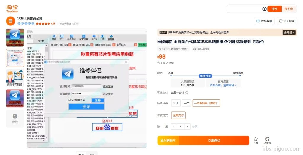

請問 維修伴侶軟件
該如何購買?
 樓主| 發表於 2025-7-24 17:22:57 | 顯示全部樓層
peter180 發表於 2025-7-24 04:38 PM
恭喜阿壹大完修! 這是維修伴侶軟件
請問是這個嗎
發表於 2025-7-24 19:21:56 | 顯示全部樓層

該如何購買?
我是委託痞友幫忙在掏寶買的,"2年標準版98元"。當初是線下購買,風險自負。2年標準版98元,或 1年智能版98元
還有一個值得注意的,這屬於虛擬商品,沒法刷卡支付@@
最後是客服提供一個他台灣客戶的連結,請這位幫忙結帳才完成交易手續。
哪個賣家我也不太清楚。你可以諮詢客服有什麼方案?
他們會很樂意回答。
