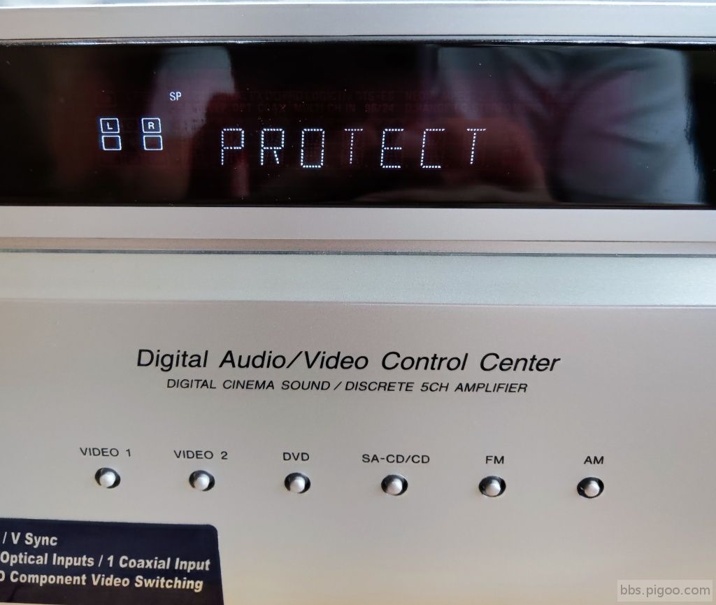

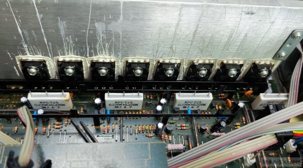

請問各位先進,此機目前開機會跳ˋ保護,量過5組晶體都沒有短路,雙聯水泥電阻 0.22量過組值正常,中間輸出端也確認沒直流輸出,不知是否前輩有相關經驗可以參考,感謝
開機約5秒跳保護
開機約5秒跳保護
開機約5秒跳保護

內部晶體
內部晶體
晶體組

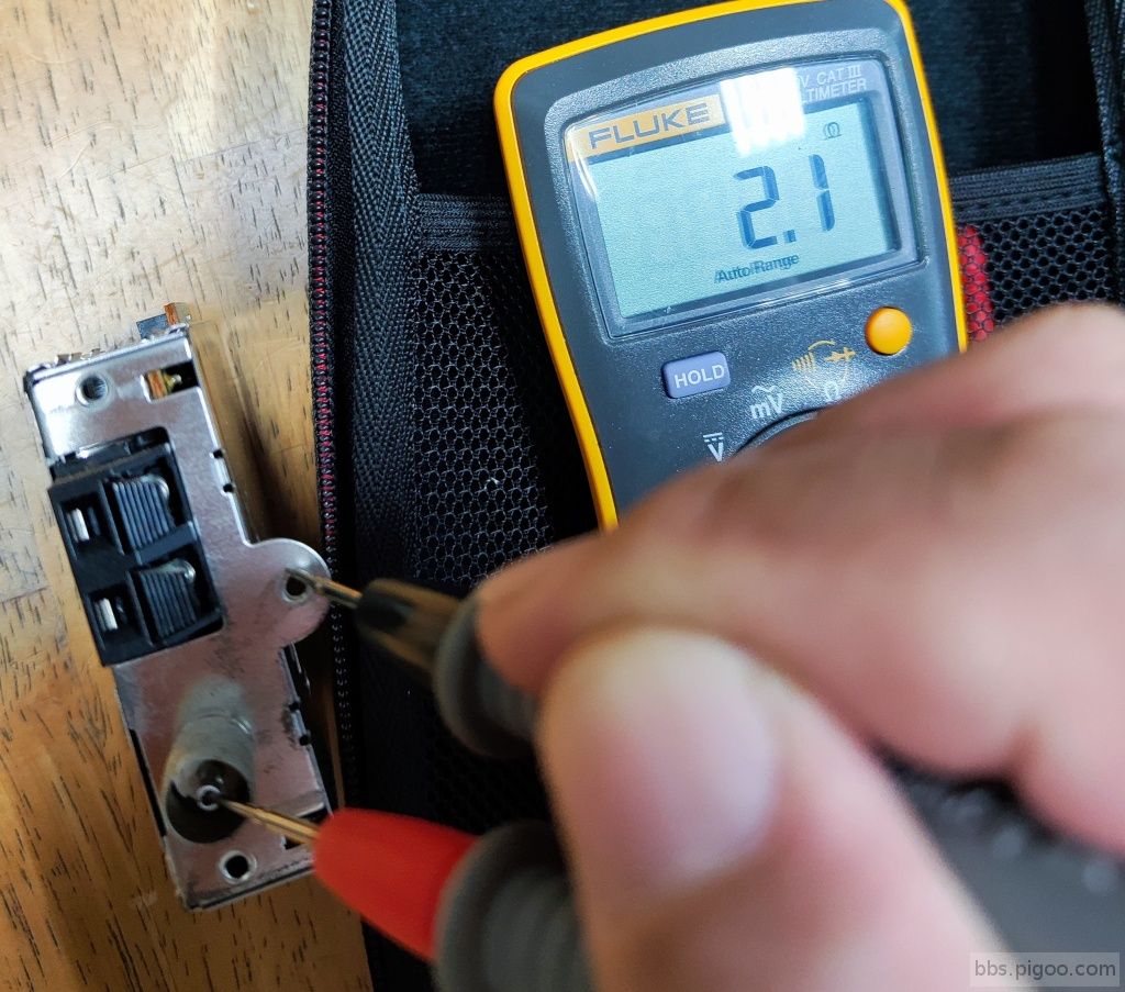

檢查看是不是接收天線短路了

原本沒接天線,但是量一下tuner 天線與接地是短路的,取下不接機器還是出現保護
