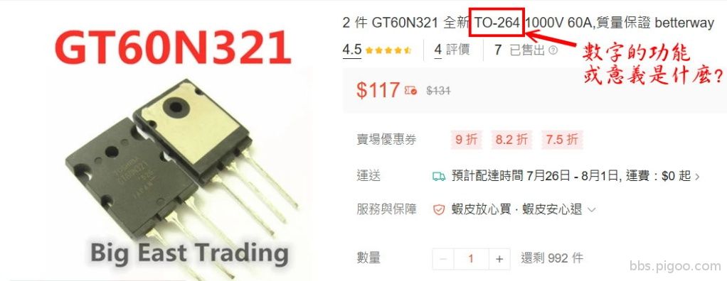

想要請益癖友各位先進 前輩的是,有關網路賣場上面商品的文字說明,如下圖紅色框框處的數字.
2 件 GT60N321 全新才 $117元,似乎不太合理吧?

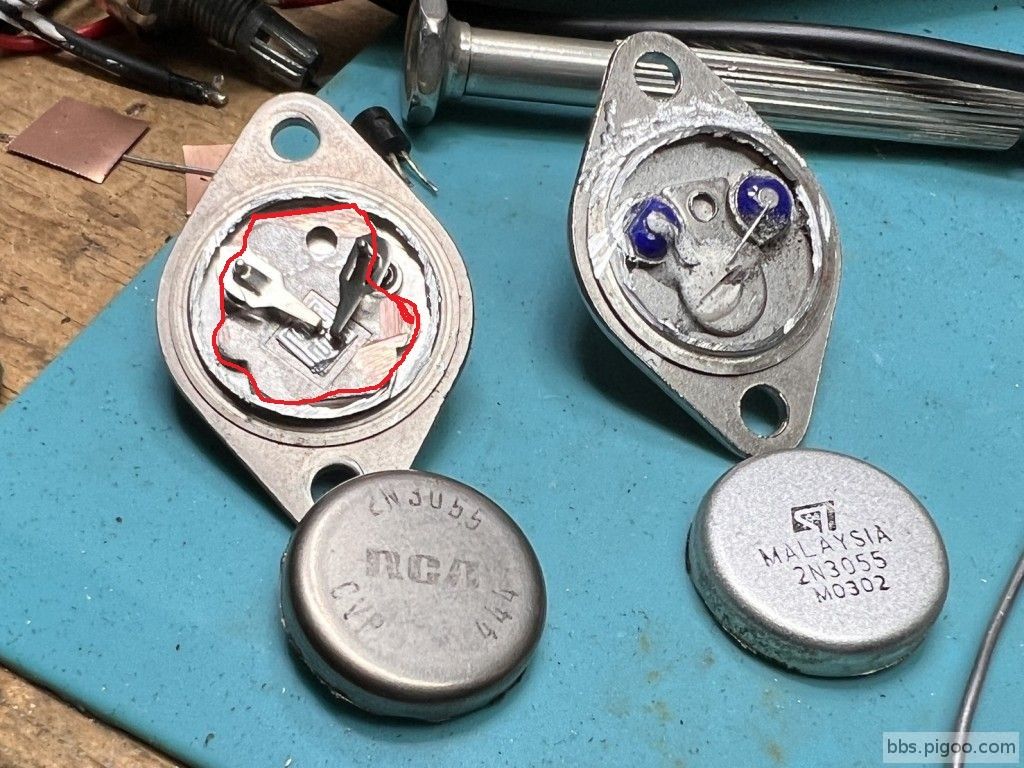

TO-247 是指封裝,像下圖是之前切開大陸TO-3 鐵殼的2N3055,左邊是RCA 出的2N3055,右邊是大陸製造的意法ST 2N3055,大家看看差別︰
原廠的紅框是一片很厚的銅板,大陸做的是鋁。
原廠的晶片很大,引腳很粗,反觀大陸的晶片不知道用啥糊起來,引腳細的可憐。

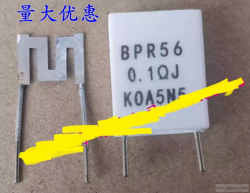

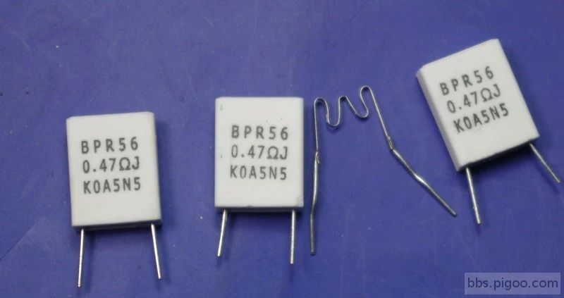

不是只有鐵殼這樣,應該是在大陸買的所有的半導體都這樣,也不只是半導體,連電阻也是這樣。
最簡單的方法就是你買回來敲破跟你的比一比就知道了。
