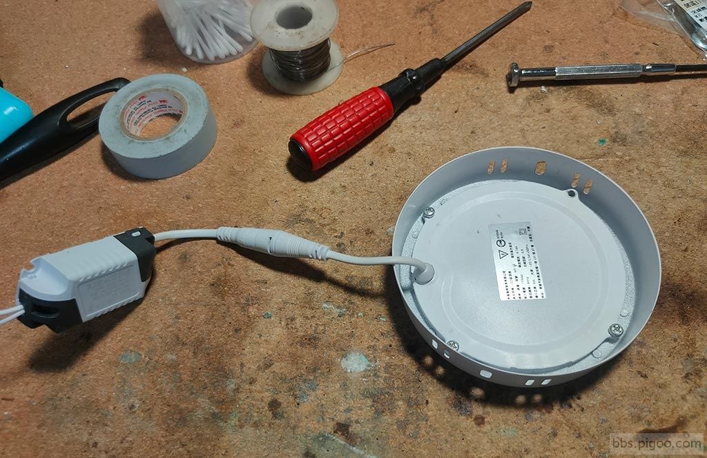

拆下來後照例先檢查電源,結果發現是正常的。

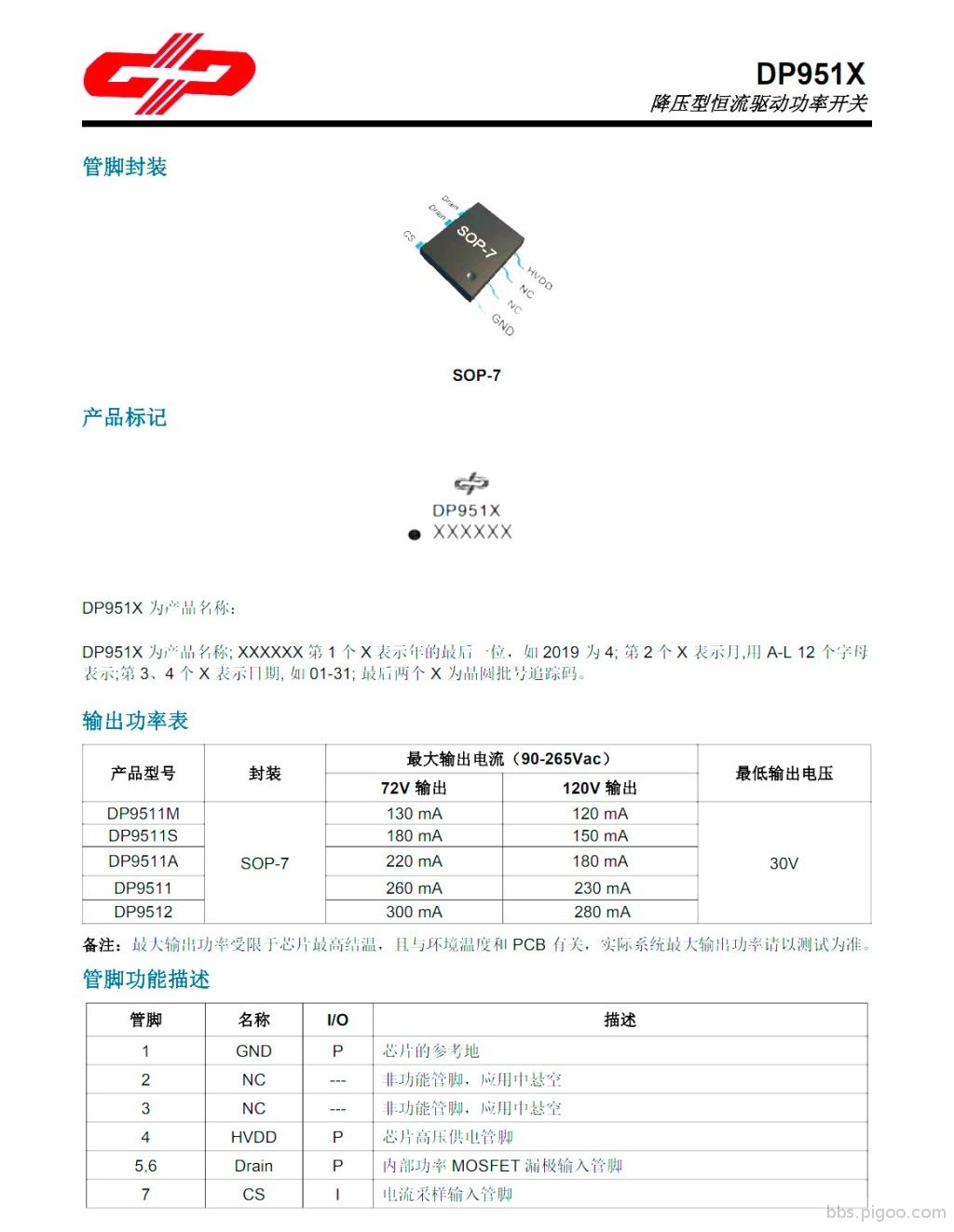

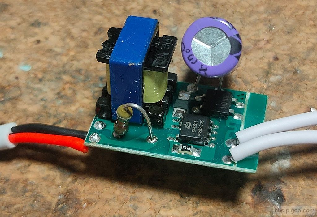

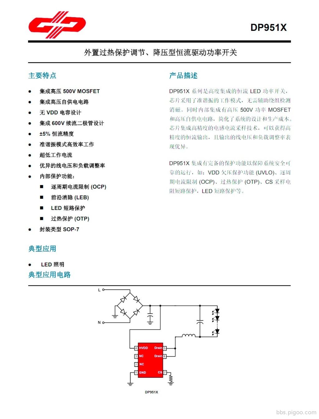

驅動模組相當厲害,幾乎省到極致,沒幾個零件,連輸出電容都不需要,也不用煩惱輸出電容故障,真厲害!

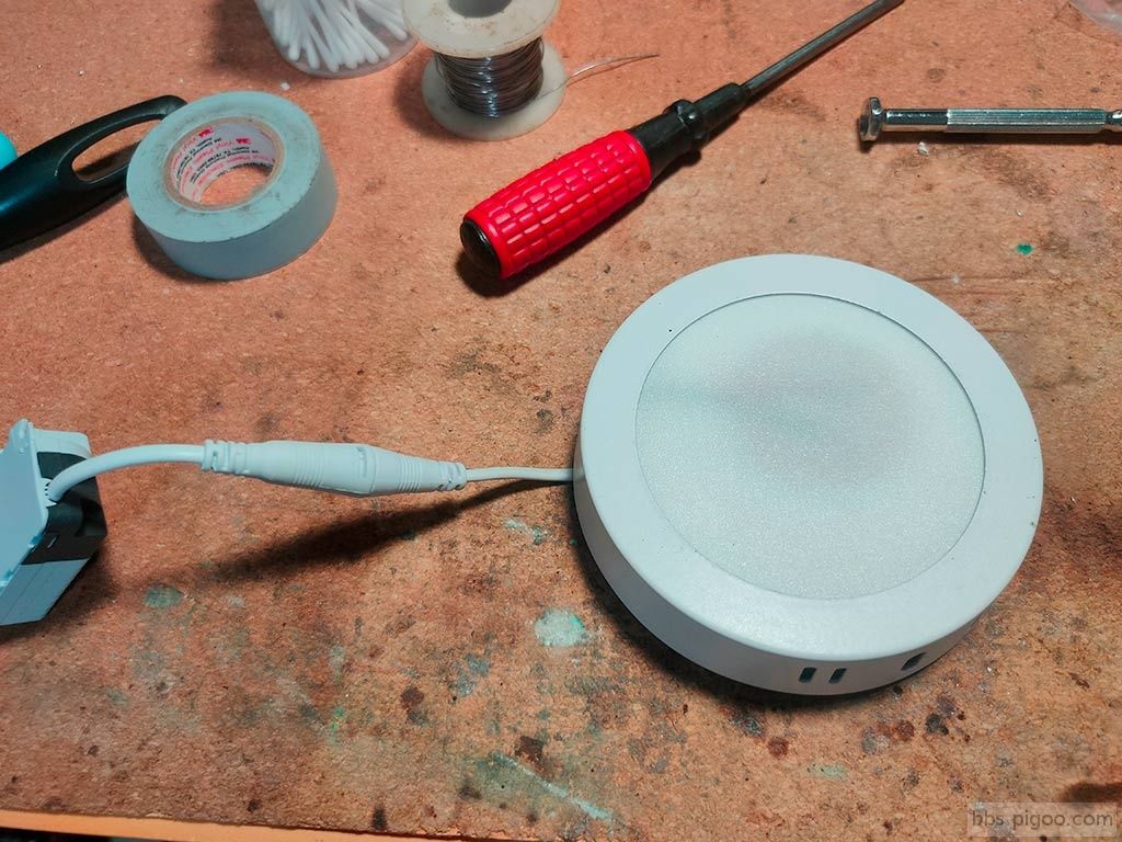

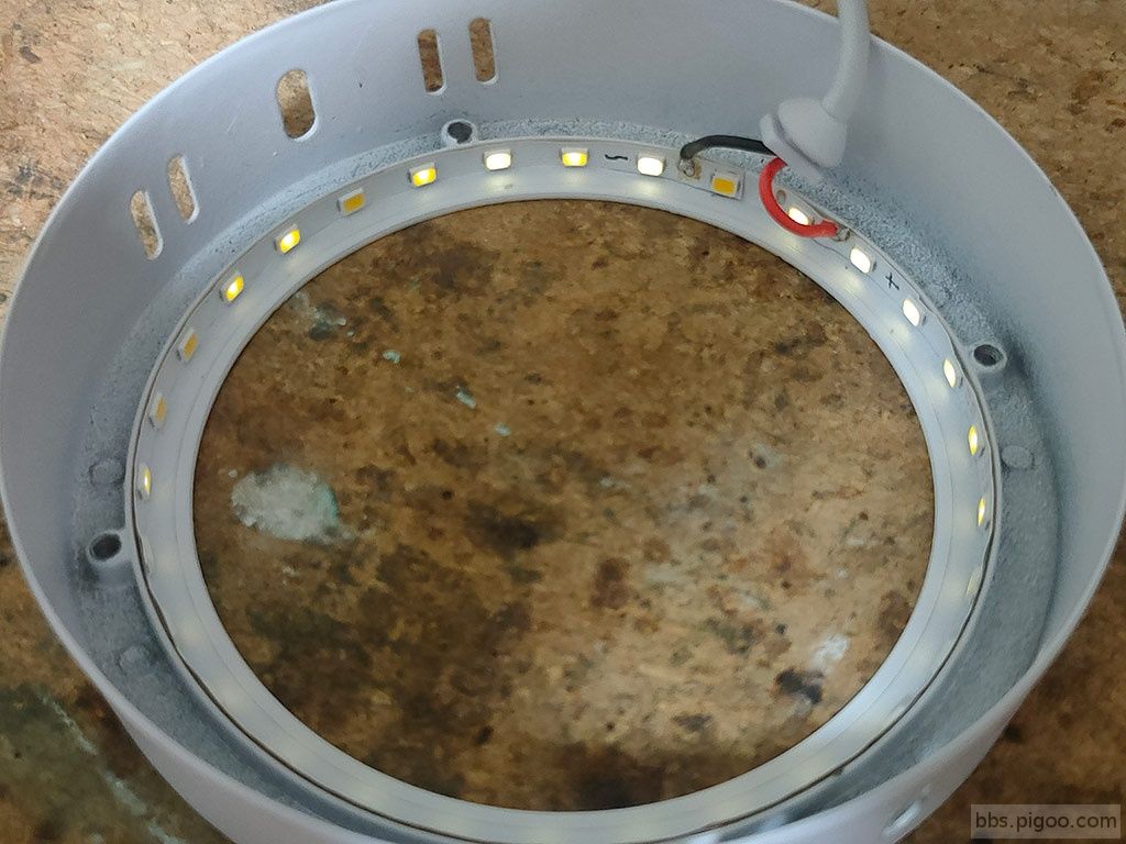

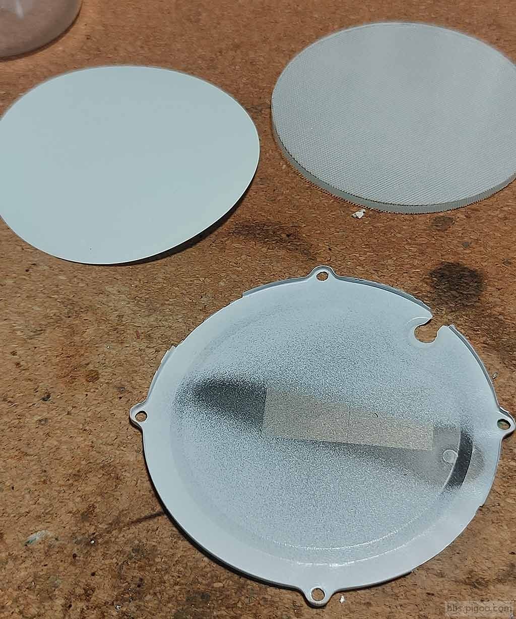

細部分解。原來是用燈條+導光板,有點類似電視的背光模組
既然電源沒壞,那就是燈條了。測試一下果然故障了,有幾顆燈珠點不亮。我手上有一堆2835燈珠,但我覺得換這個要全部換,太耗時了,只能想其他辦法

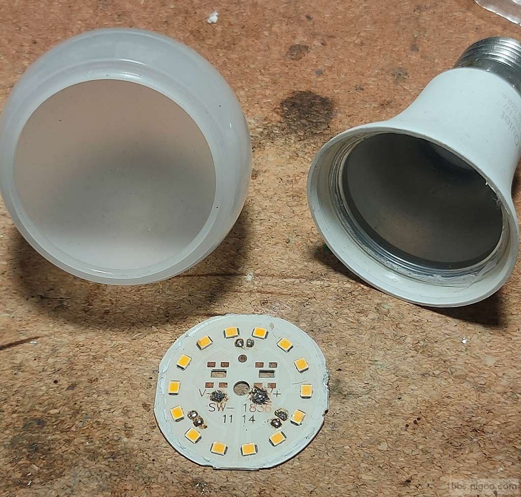

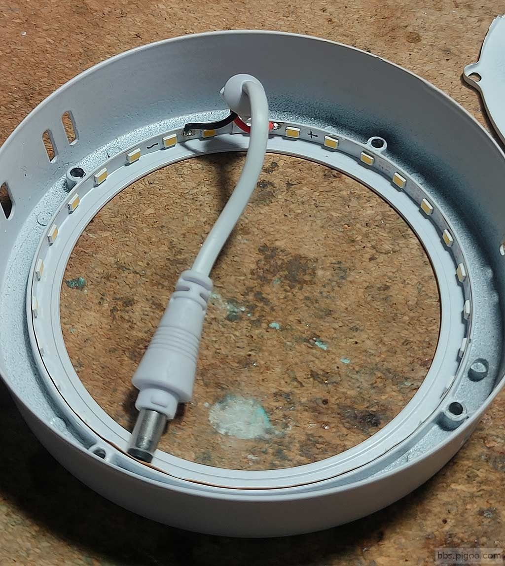

靈機一動,拿另一顆驅動器故障的LED燈泡來改,當作廢物利用 (幸好當時有留下來)

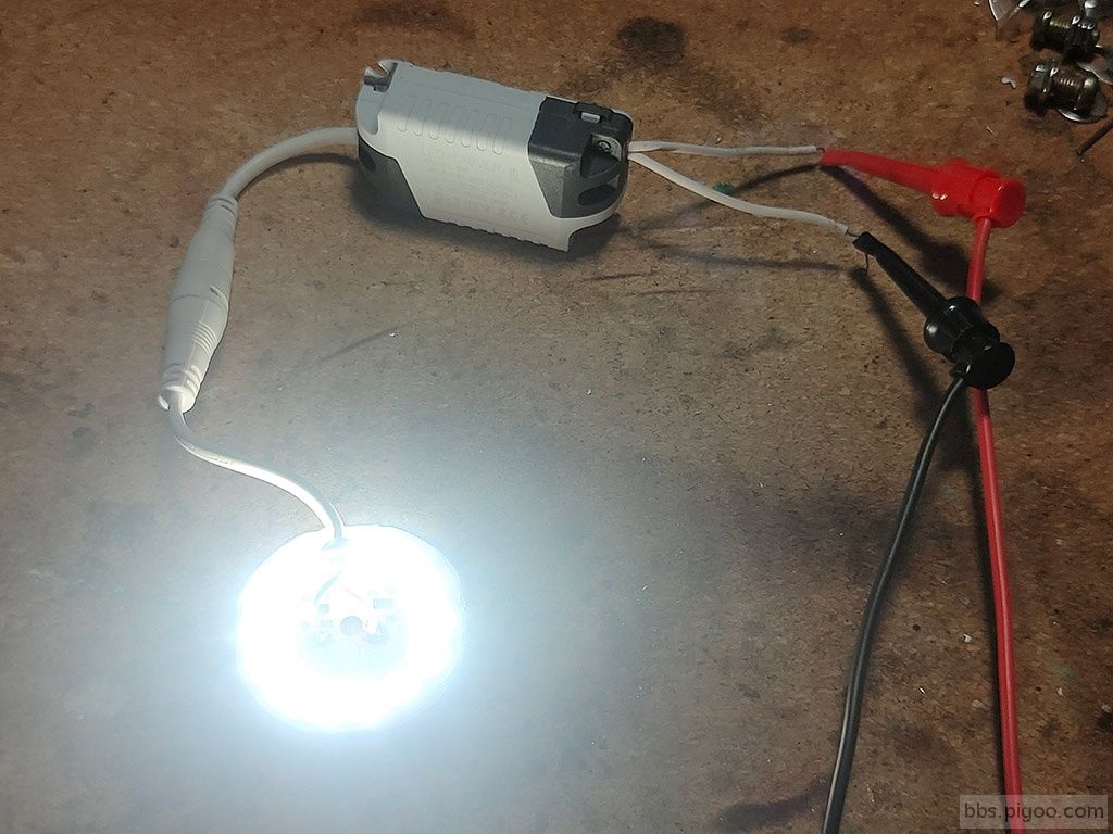

運氣很好,接上後測試運作正常,這組驅動還真的不錯

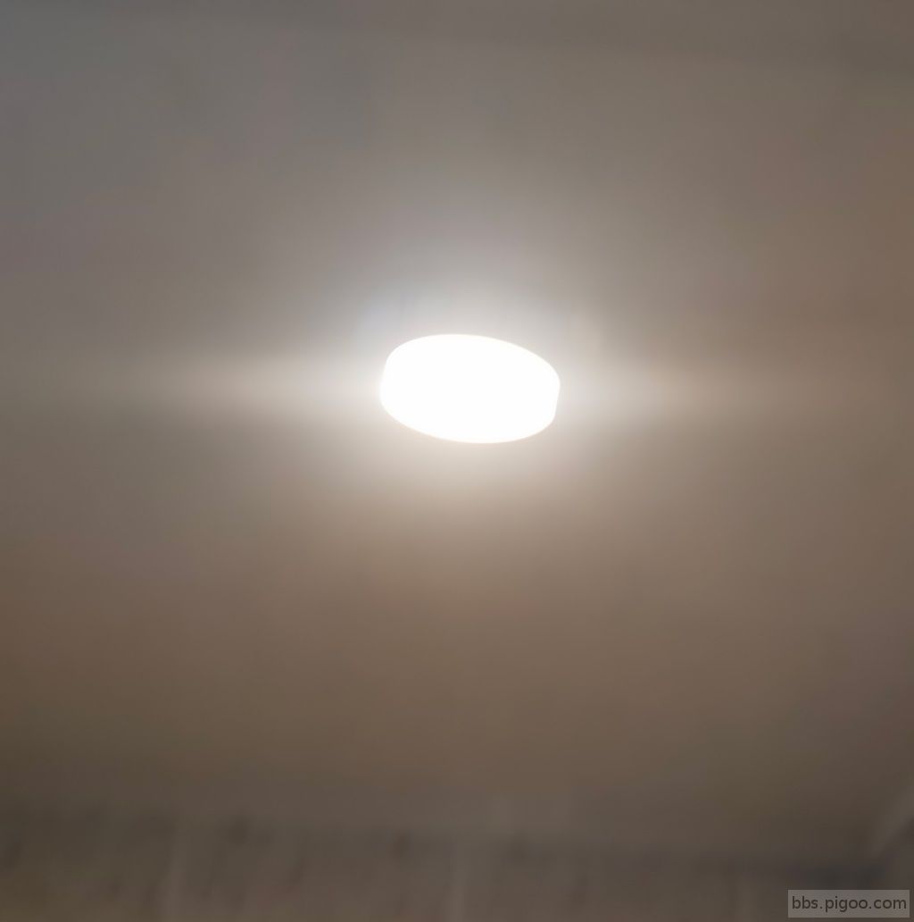

改裝後的樣子,隱約可以看到LED燈盤,呵呵。 反正安裝在天花板上,晚上看不到白天也不明顯,就這樣吧

比較好奇這驅動電路能推動多少電壓?!
或許能當測試燈條的工具?!
 樓主| 發表於 2025-7-20 19:04:02 | 顯示全部樓層
peter180 發表於 2025-7-20 01:37 PM
恭喜完修,改裝成功。
比較好奇這驅動電路能推動多少電壓?!
依稀記得空載好像70多伏,我有點忘了。說到測試,我覺得買專用的測試儀或是高壓電源會比較全面一點
