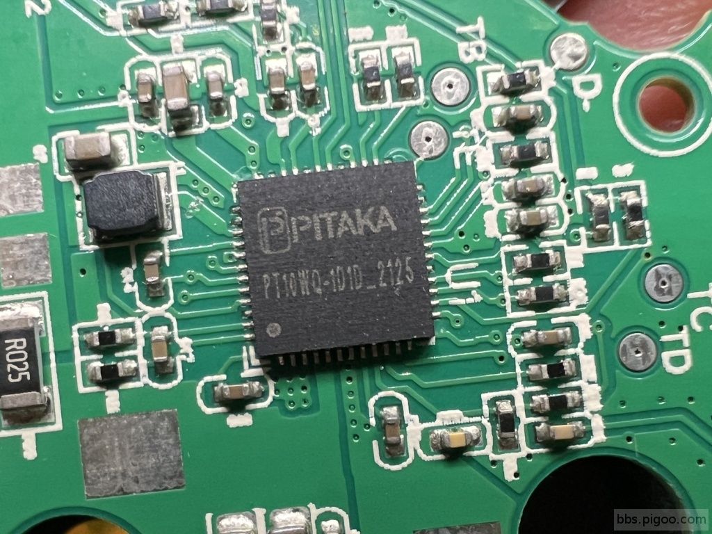

發表於 2025-7-20 11:37:11 | 顯示全部樓層 |閱讀模式
朋友說是一個無線充電器上的IC,問他什麼牌的充電器?他說看不見了......。

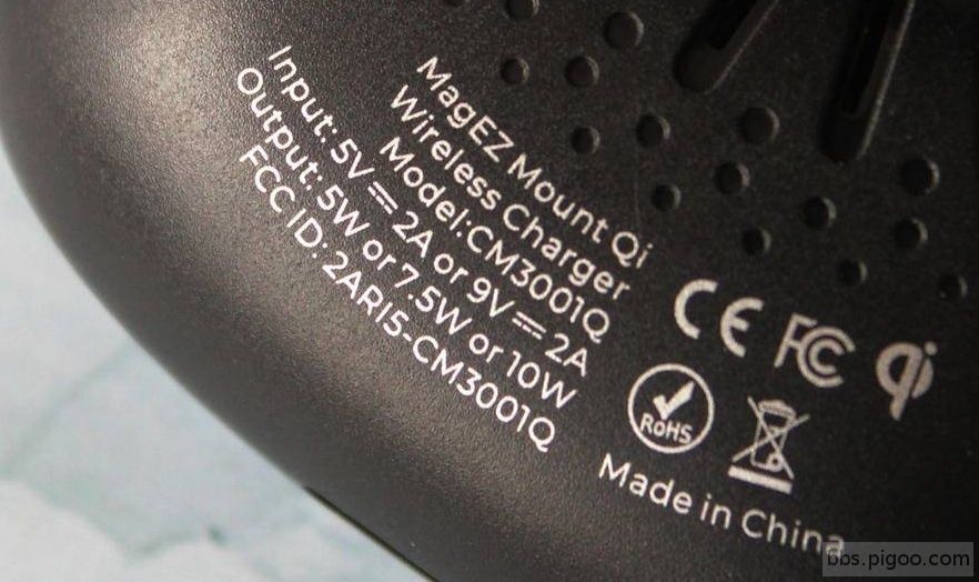

充電器型號:Pitaka MagEZ Mount Qi Wireless Charger
中間的英文 PITAKA 是一家周邊品牌
原本還以為是美國品牌,後來用AI助理查了中國深圳的公司

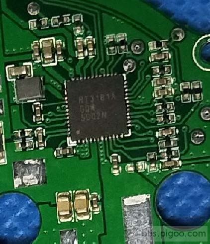

一開始找到 FCC ID測試的產品,2ARI5-MBP1-01 也有這顆IC (左圖)
https://fcc.report/company/Shenz ... ation-Tech-Co-L-T-D
從 2ARI5-CM3001Q 內部比對後應該是它了,就是這型的主板,PCB及配置一樣,量產後才刻自已的標籤
同一顆或同系列 RT3181A RT3181A.pdf (145.79 KB, 下載次數: 7)
