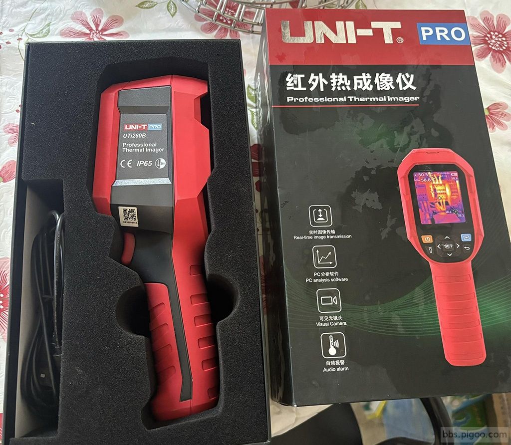

發表於 2025-7-23 20:52:58 | 顯示全部樓層
本帖最後由 carzy1kimo 於 2025-7-23 08:56 PM 編輯
最後買了 !優得利的 260B +微距鏡!
微距鏡 還沒到貨!找到一家 155RMB的 官方太貴200多
