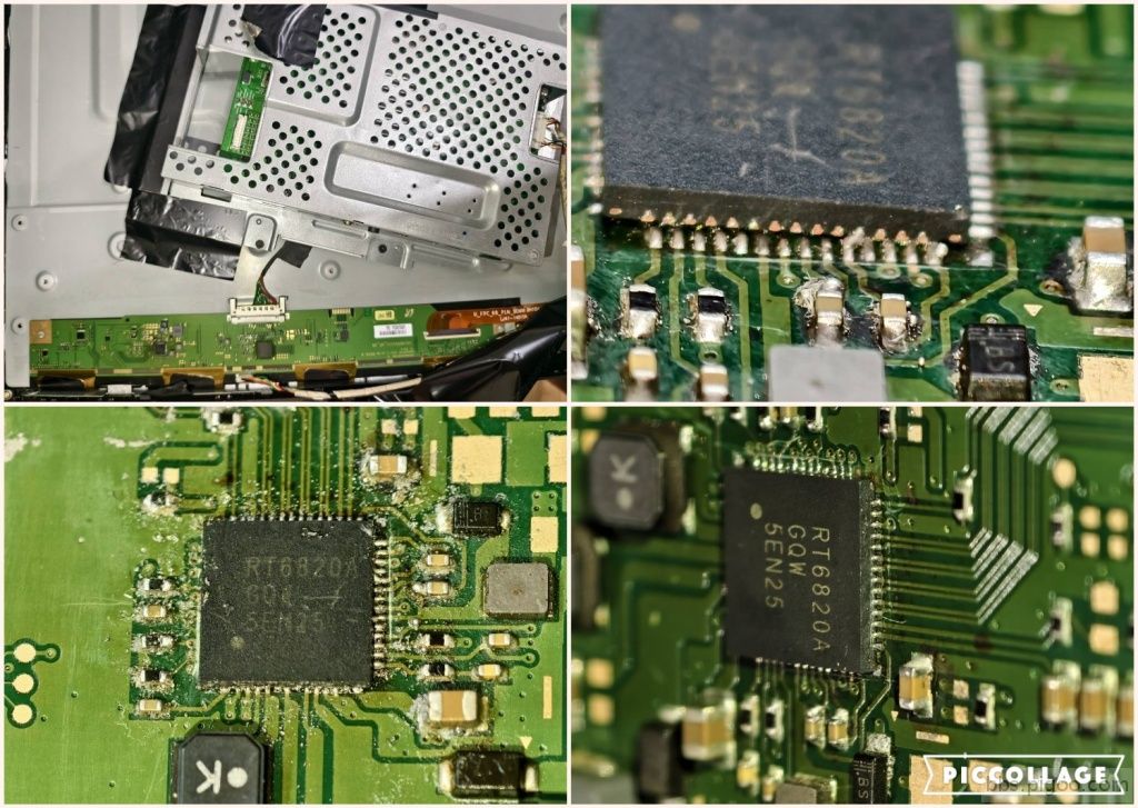

賣家描述 : 某天使用到一半螢幕突然黑掉只剩背光沒有畫面,偶而透過開關機還可以顯示,但沒畫面的現象日趨嚴重,後續再也沒畫面了
賣家有自行拆開用手到處摸,當摸到 TCON板 的一個芯片熱熱的就認為它壞了,於是請朋友更換最後還是沒修好
看了賣家描述就知道我是接盤俠了 ,拿到手直接拆開螢幕
看到TON板上的一個芯片明顯動過,型號是RT6820A 貌似是高階顯示器再用的電源管理芯片
當看到這顆被焊接成這個樣子,寒毛直接豎起 ,好在收到手沒有直接上電
賣家當初有多買剩下一顆順便一起給我,這IC看這狀況基本上也不敢用了
直接更換新的,仔細檢查焊點有無虛焊,確定全部引腳都有焊接上

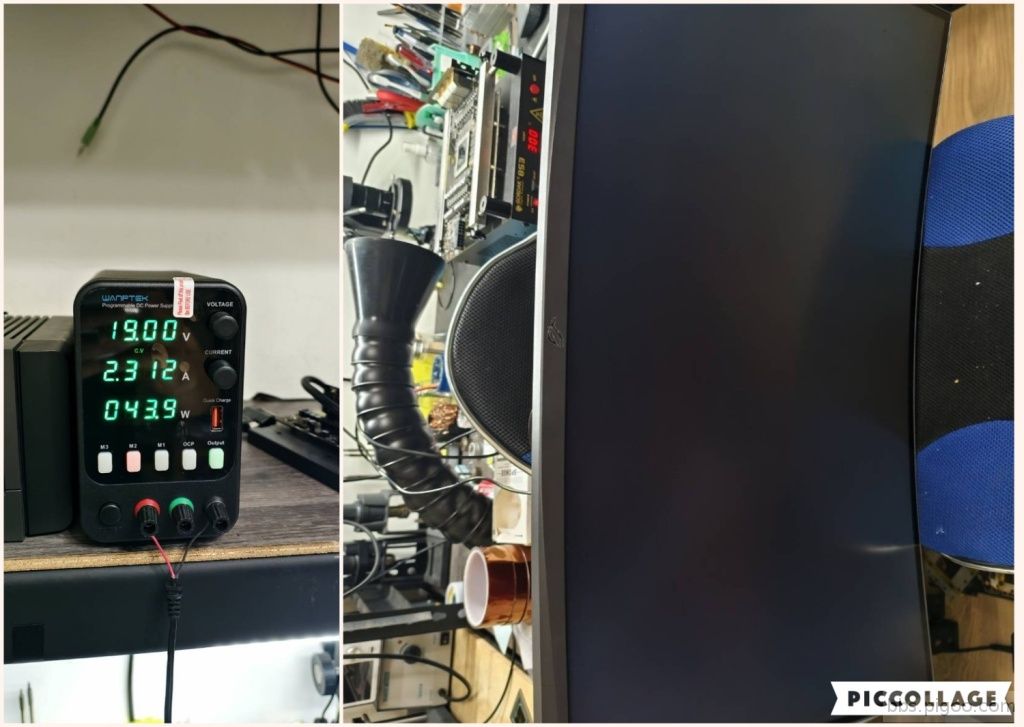

用可調電源19v 限電流3A (以防萬一)

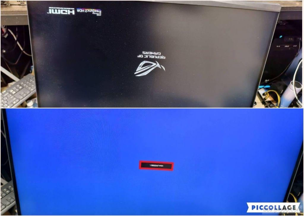

開機貌似很順利,且螢幕有背光但是沒有畫面,故障算是復現了
真正維修才要開始 ,經2-3天的不斷逛各論壇,這現象會是什麼原因造成的機率高

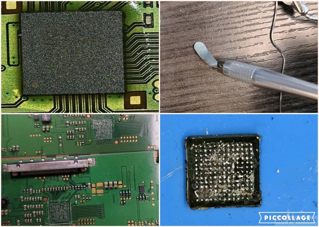

螢幕中間的驅動板查詢也都沒發現異樣,既然這樣那應該就只剩下TON板上的影像處理芯片 GF-EU3 DFU64H1 BGA封裝
依照直覺判斷,這顆芯片很大概率應該虛焊或是損壞,而且該芯片全部打膠= =,處理起來極為麻煩
由於在TON板上做拆除BGA芯片風險極大,先買兩個料板來嘗試抓取取下芯片的溫度及手法
最後第三次直接實作,也很順利的從TON板上把這顆芯片給拔了,看芯片底部全部都是膠...

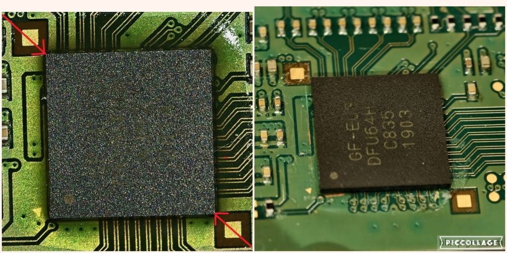

TON板上小心處理焊盤後,直接裝上一顆全新的芯片焊接上去
經常做顯示卡核心BGA,所以對於這種小型BGA芯片對位十分快速
380度 35風速 焊接回去,輕推回彈,一氣呵成
接下來通電驗證自己判斷有無問題

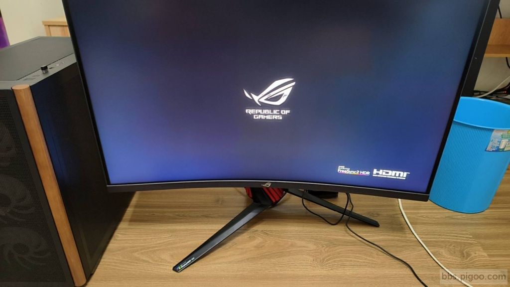

此時開機已經有畫面顯示了!!!
確實就是那顆 影像處理芯片 GF-EU3 DFU64H1 有問題才導致只有背光沒有畫面

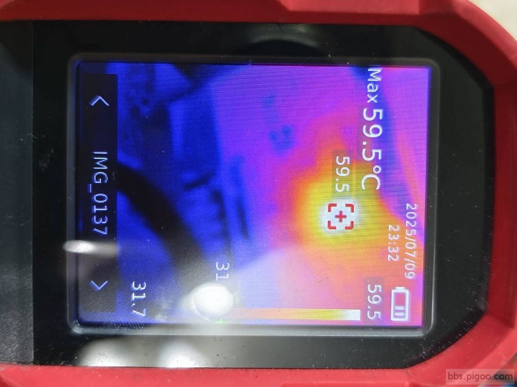

好奇地用紅外線熱像儀查看工作溫度......
工作溫度都是在60 - 65 之間跳動,這溫度算高了,且沒有任何的散熱:L
難怪會虛焊或是損壞
該32吋曲面是真的很重,且拆裝過程要非常小心,曲面螢幕稍微一個點不對就會破屏
畫面顯示也都非常正常,高刷也毫無問題 ,至此繳了學費也修好了
