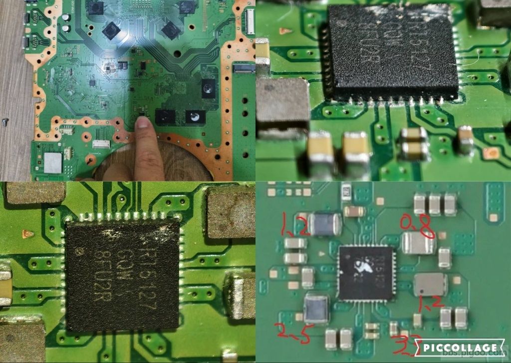

手指的地方有明顯的維修痕跡,看樣子電玩店有處理過了,不過貌似沒有處理好的樣子
看芯片型號是 RT5127GQW 查詢資料為 PS5 客製化 主機板電源IC,沒有任何芯片資料可做參考
只能自己慢慢爬電路,首先看到該電源芯片四周都各有小型貼片電感,認知上這應該是輸出供電
直接返工重裝RT5127GQW,各引腳焊點都有確實吃錫,且通電情況下4個貼片電感供電都有產生電壓
就當作它正常了,但是按下開機按鈕依然只有聽見逼一聲,沒有任何變化...

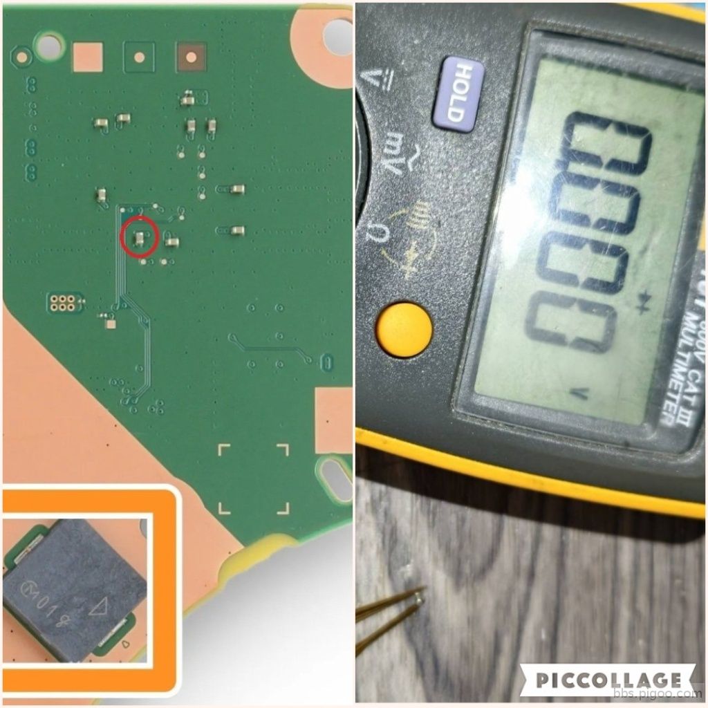

在按下電源鍵時主機板上其實供電都有產生,唯獨核心供電沒有,約過5秒全板掉電
不過還是發現在按下電源按鈕的情況下,WIFI模組背面的濾波電容有很輕微的發熱,非常不明顯
於是拿烙鐵翹下來,用萬用錶一測果然短路了,補上一顆0.1u 0402電容,處理到這故障算水落石出了

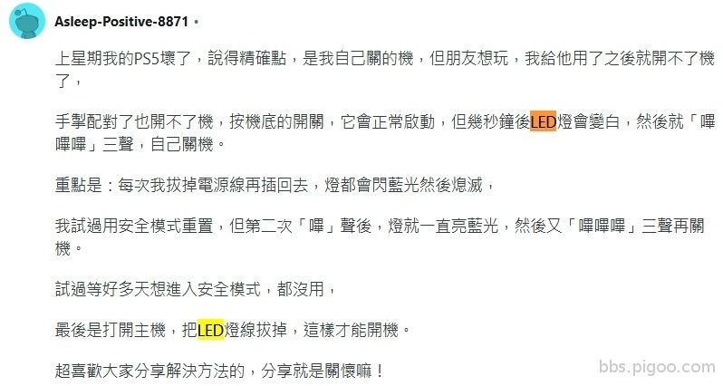

在晃來晃去論壇有無類似問題後,很多原因導致,至此陷入死胡同,後來看到一位的故障跟我一模一樣
於是腦內風暴開始,懷疑會不會上一家處理不小心壓到指示燈排線導致短路
於是把排線拔了從排線上找線索......

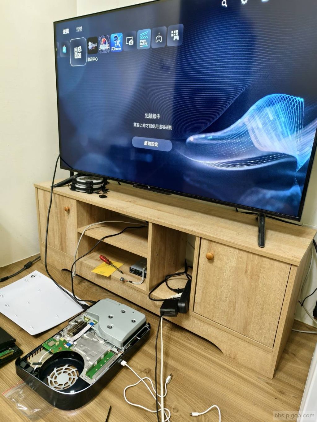

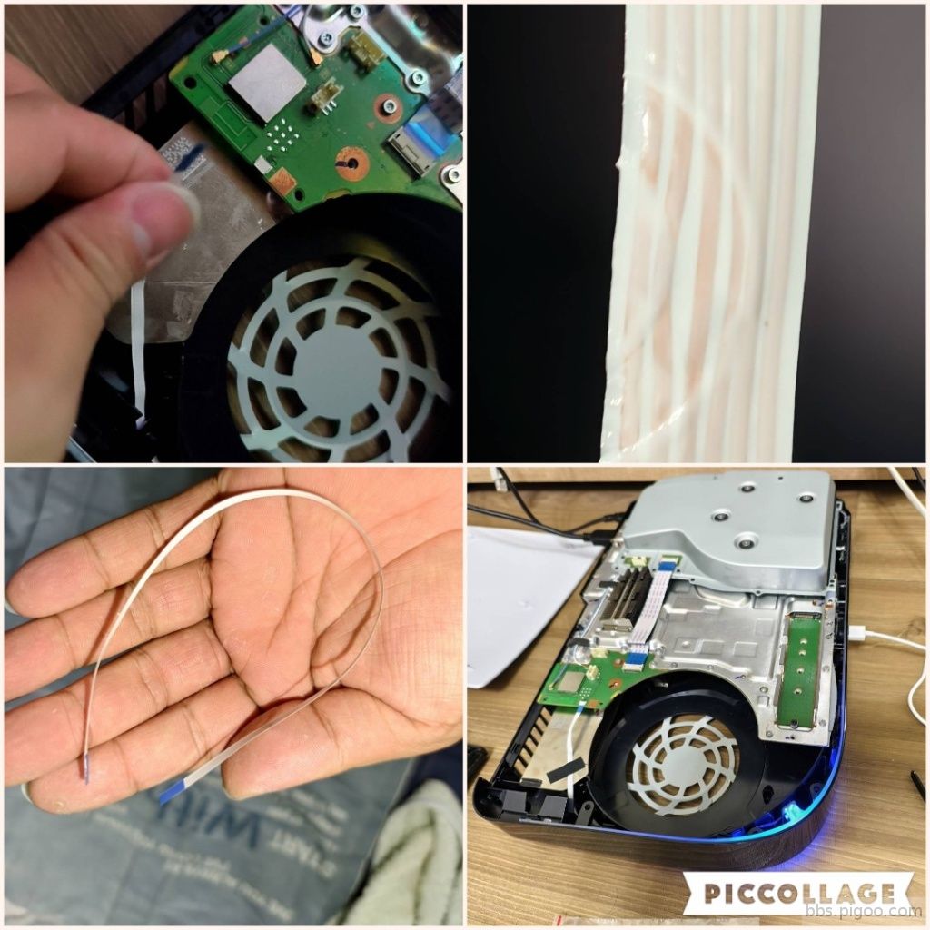

就這麼剛剛好就是排線內部因為被外殼螺絲柱壓住導致,短路在一起了
於是立馬買一條全新的排線裝上去,開機終於正常了,不會再掉電且畫面輸出正常!!

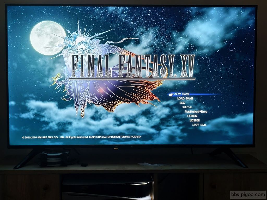

登入初始設置期間也都非常正常,一點問題都沒有。
開了一個好幾年前在PS4上玩的遊戲,都沒問題,雖然學費繳了但是也修好了
